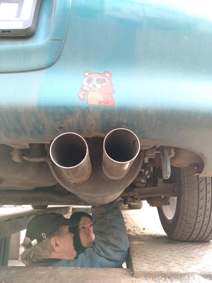

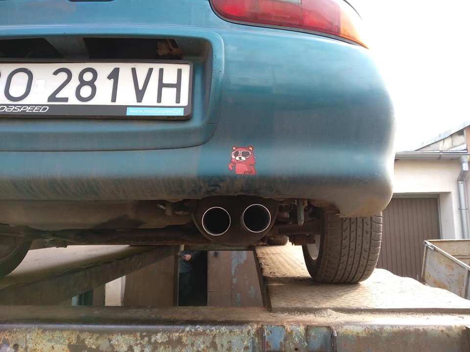

Postprzez DARO MAZDA 323 » 27 lut 2019, 07:56
wydech wczoraj ogarniety . Wppadła seria z Mx 3 V6 z dospawanymi końcówkami z Kwasiaka .
Jest o niebo ciszej a i mocy nie ubyło za dużo :)

Postprzez Janq » 27 lut 2019, 22:04
Może nie ubyło a przesunęło się w inny zakres :] Jeśli ubyło to w górnym zakresie obrotów :p

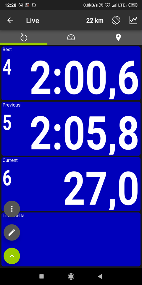

Postprzez DARO MAZDA 323 » 29 kwi 2019, 10:34
Podsumowanie Toru Poznań 2019
MX3 – KL najlepszy czas 2:00,65 sekundy
Nie było szans zejśc poniżej 2:00 minut zaczynałem od czasów 2;06 i co sesja schodziłem w dół
Jak by poprawić zawias i zrobić wydmuszkę realnie można zejść do 1:56 przy dobrej oponie .
