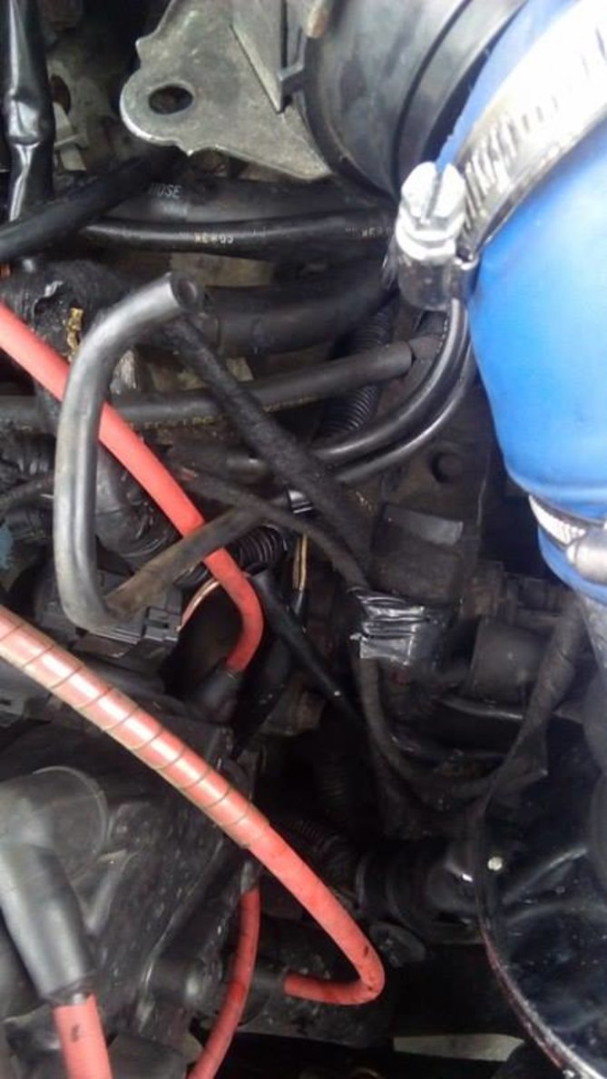

Jeden wężyk od podciśnienia wychodzący z kolektora dolotowego ma rozgałęzienie trójnikiem z jednego na dwa i jedna końcówka wisi w powietrzu, zaklejone taśmą izolacyjną ale nie sądzę żeby to było szczelne więc to może być przyczyną – trzeba namierzyć gdzie ten wężyk powinien iść bo V'ki są bardzo wrażliwe na podciśnienia ;)

Postprzez tomeczek333 » 6 lut 2017, 15:45
Ten mały wężyk co wchodzi do puszki filtra wcale nie musi być podpięty. U mnie na ori dolocie gdzieś tam sobie wisiał i nie było problemów. Z drugiej strony powinien być wpięty do elektrozaworu od EGR. Teraz na KLu i CAI całkiem wywaliłem ten wężyk jak i resztę podciśnien od EGRu. Zero problemów.
Ale jak Luki mówi że od kolektora idzie jeden wężyk zaślepiony to na pewno jest coś w podciśnieniach namieszane. Na trójnikach oryginalnie są podłączone elektrozawory VRIS-ów. Żaden wężyk wychodzący z kolektora nie powinien wisieć niepodłączony.

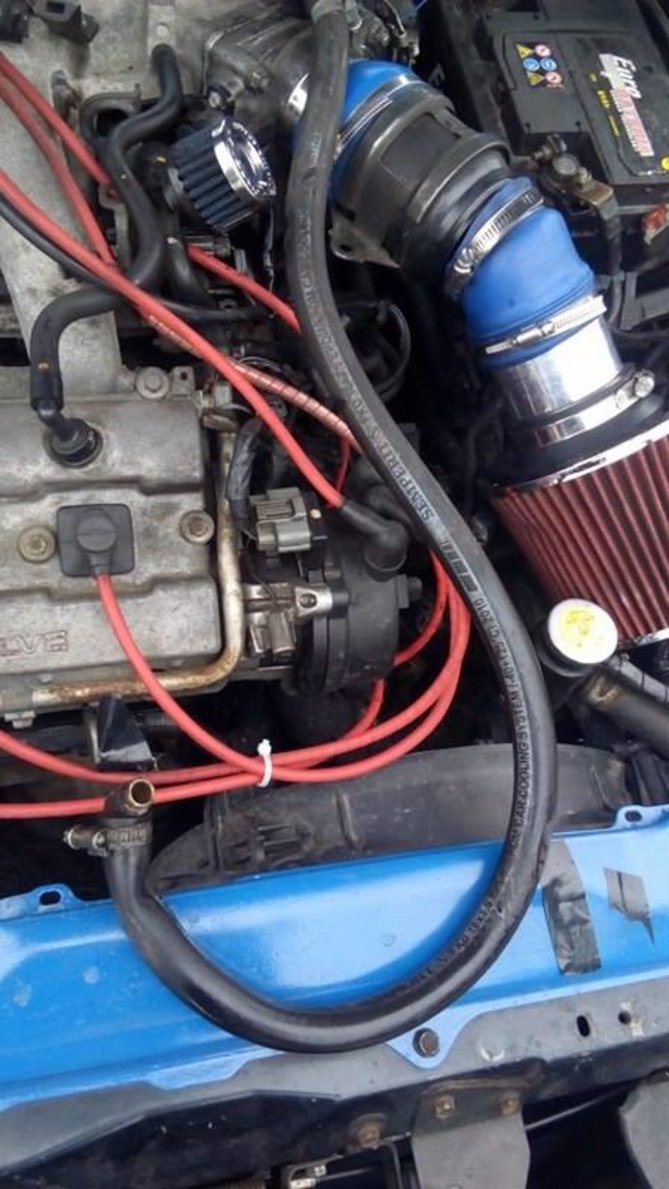

Postprzez WiewiórMX3 » 7 lut 2017, 13:21
Witam więc tak, Luki ten wężyk nie wchodzi w trójnik jednak idzie obok niego , to ten wężyk co pokazał MXlover , puściłem go by w miarę ładnie zasysał podczas jazdy i ustały spadki obrotów teraz utrzymuje stałe obroty.
Ale panowie nie wiem co to za kabel :
To ten luki co dawałeś na koniec jego filterek :) Nie wiem czemu ale jest luźny może o coś zachaczyłem <glupek2>

Postprzez mx-3lover » 7 lut 2017, 22:57
Popraw dolot, bo na pewno jest gorzej jak na ori.

Postprzez blackbull » 8 lut 2017, 00:20
Jak pisał przedmowca ten pseudo dolot wywal w pierwszej kolejności. Generalnie do gazu polecałbym oryginalny filtr powietrza z klapką w obudowie na wypadek wystrzalu. Zwykły gaz przy takim silniku to pomyłka. Załóż używana sekwencje i będziesz mógł cieszyć się ekonomiczna jazda bez zbędnych przygód.
