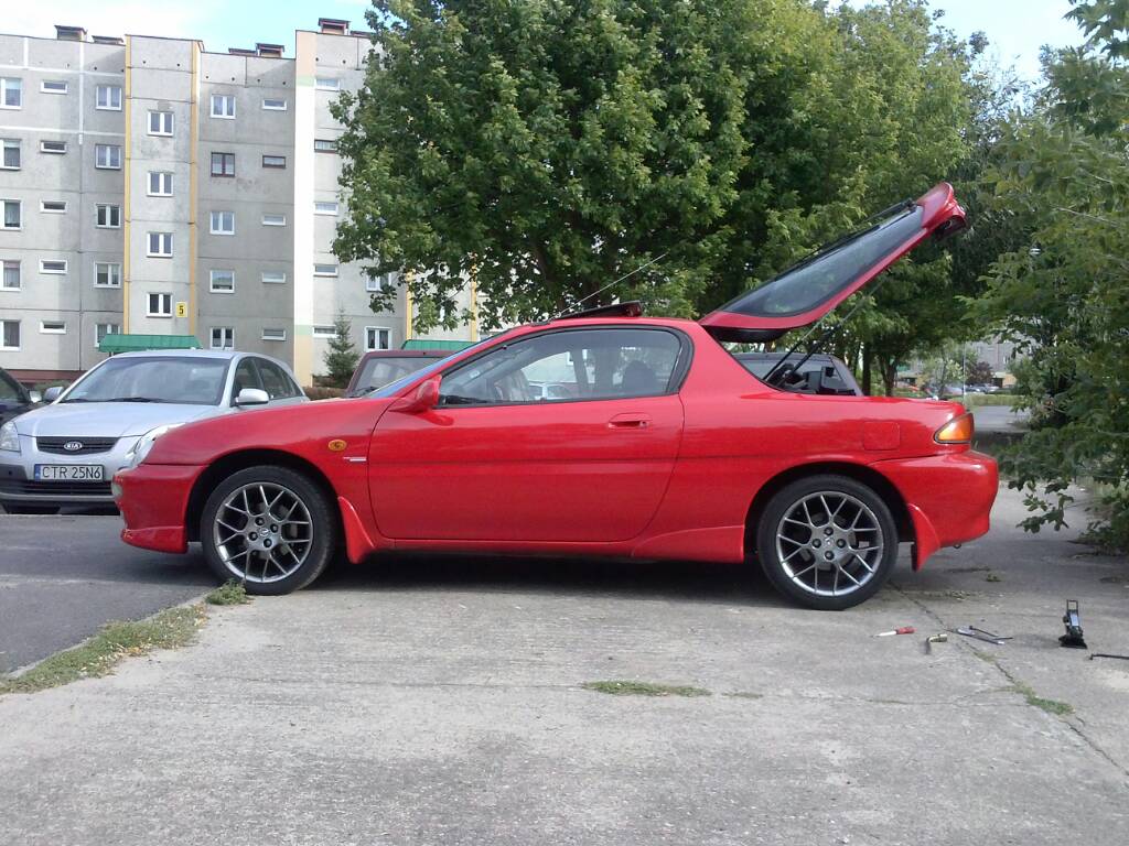

Postprzez adis555 » 1 wrz 2013, 17:45
Mazda pół zglebiona. Zdecydowałem się zglebic tylko tył bo można to zrobić bez sciagaczy pod blokiem oraz z tylu zrobione zostało zawieszenie czyli tuleje i końcówki. Na razie zero pukania zero dobijania prowadzi sie pewnie. Przód też będzie testowany na nowej sprezynie wraz z nowymi tulejami jak przyjdą: ) Potem jak będzie ok to dystans i koniec wizuala.
Na razie przód od Takumi tył od Helmuta.
From Tapatalk by L9

Postprzez zemoj » 1 wrz 2013, 18:21
To trzeba zmienić tytuł wątku :P
