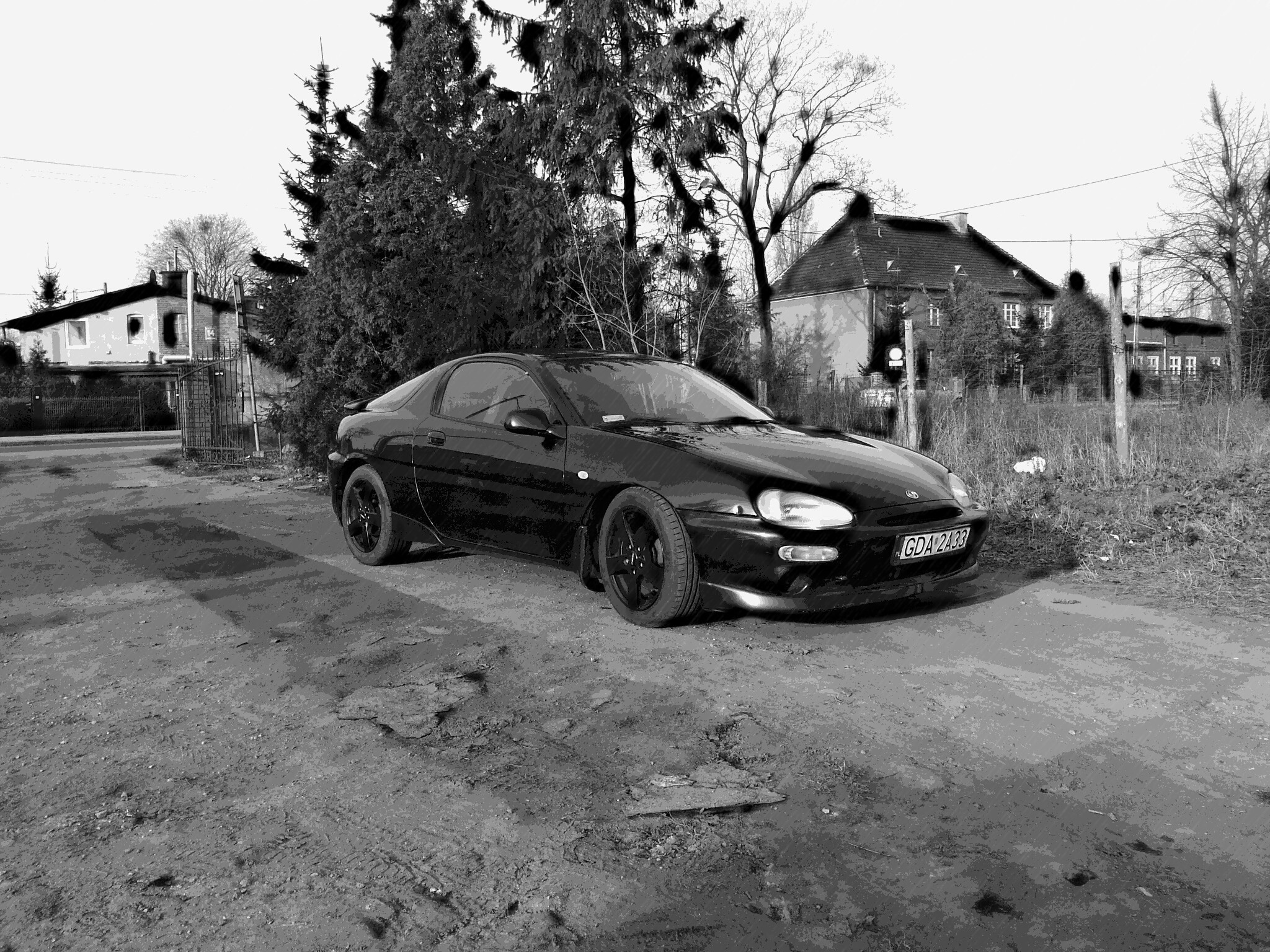

Tak żeby nie było, że mx-3 nie istnieje. Jeździ, żyje, ma się dobrze ;)
