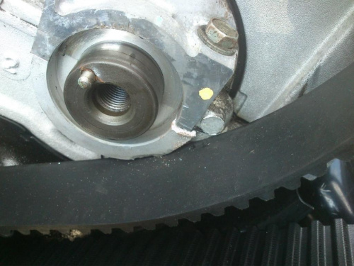

Dziś był jeden z najlepszych dni jakie spędziłem przy aucie od dwóch miesięcy reanimacji :)
Najpierw serdeczne podziękowania dla Pytona w uleczeniu lakierki i ogólnej pomocy oraz dla Mariusa i MIRU za wsparcie telefoniczne podczas składania rozrządu <spoko>
Konkrety, oto co ukazało się naszym oczom po zdjęciu kół zębatych rozrządu...
Jak nie trudno zauwarzyc na tylnej głowicy przy wałku rozrządu brak symeringu uszczelniającego :| <lol> aż dziw że tylko ciekło przy wyższych obrotach silnika.
Teraz wciśnięte są nowe uszczelki Erling i w końcu jest suchutko <jupi> Wsciekła pokonała jeszcze solidną rundę po naszej zielonogórskiej miejscówce, aby było 100% pewności, że jest pieprz :D
Tu jeszcze taki mały zadziorek który werżnął się w uszczelkę na drugim wałku :|
Przy okazji auto dostało jeszcze nowe paski osprzetu alternatora i wspomagania
Aaa chciałbym jeszcze podziękowac pozostałym osobą któte mi kibicowały i wierzyły że wściekła wróci na drogi sprawna, Dzięki Wielkie :*

Jakby nie było na przedniej uszczelniacza to by się lalo 100razy gorzej bo jest w dolnej częsci głowy :)
Dla mnie to jakis szok, ze takie jajca wychodzą :|
