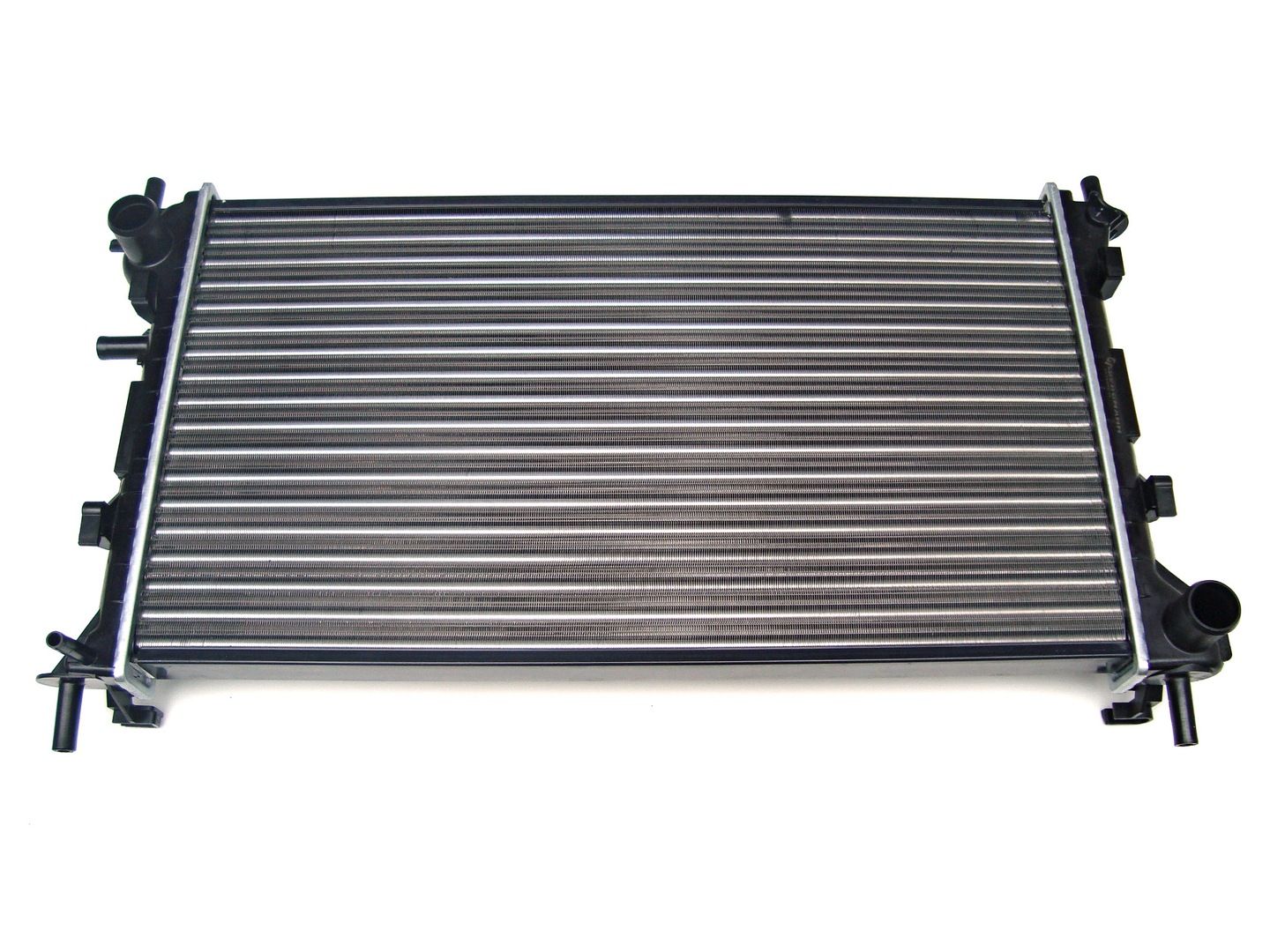

Postprzez Neonixos666 » 31 lip 2019, 19:33
Szerokość: 596 mm
Wysokość: 379 mm
Grubość: 26 mm
Posty: 9523 (54/244)

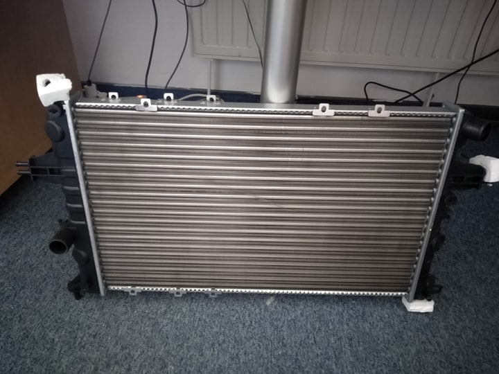

Postprzez DARO MAZDA 323 » 1 sie 2019, 13:49
Neonixos666 napisał(a):Obrazek
Szerokość: 596 mm
Wysokość: 379 mm
Grubość: 26 mm

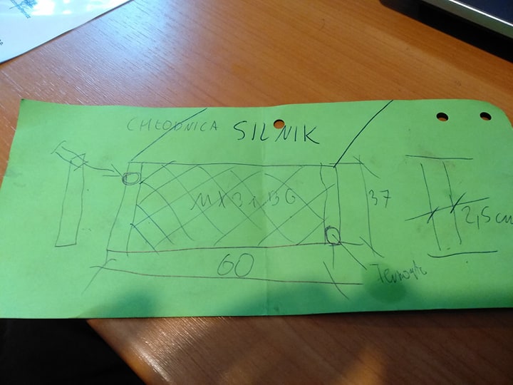

Wymiary super ale obie rury mają być na odwrót po przekątnej zobacz gdzie jest silnik
Mechanik tak namalował i tez miałem zawahania o co mu chodzi .
Znaleźć chłodnice muszę na odwrót.
Wymiary idealne ale ..... z ciekawości z czego to chłodnica ?
ta bedzie idealna
https://allegro.pl/oferta/chlodnica-wod ... 7035020102
Opel Zafira 2.2 DTI
Ostatnio edytowano 1 sie 2019, 14:14 przez DARO MAZDA 323, łącznie edytowano 1 raz

Postprzez DARO MAZDA 323 » 1 sie 2019, 14:25
Dzięki Bartku Ford ma na odwrót musi być jak Opel ZAFIRA 2.2 DTI
Zamiennik Chłodnicy nówka 160 zł zamówiona w poniedziałek walczymy dalej ...

Postprzez DARO MAZDA 323 » 6 sie 2019, 07:14
Przyszła chłodnica wody Opel Zafira 2.2 D
Jest plan w tym tygodniu odpalić

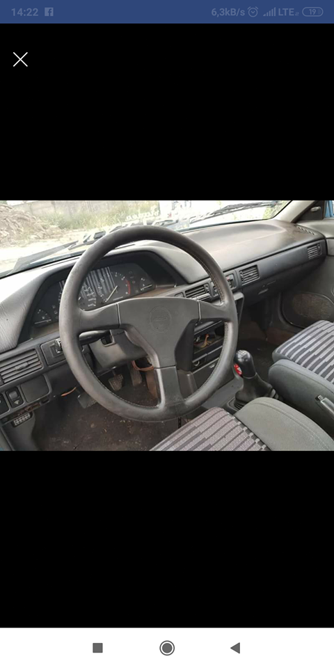

Kierownica z nabą już dojechała
