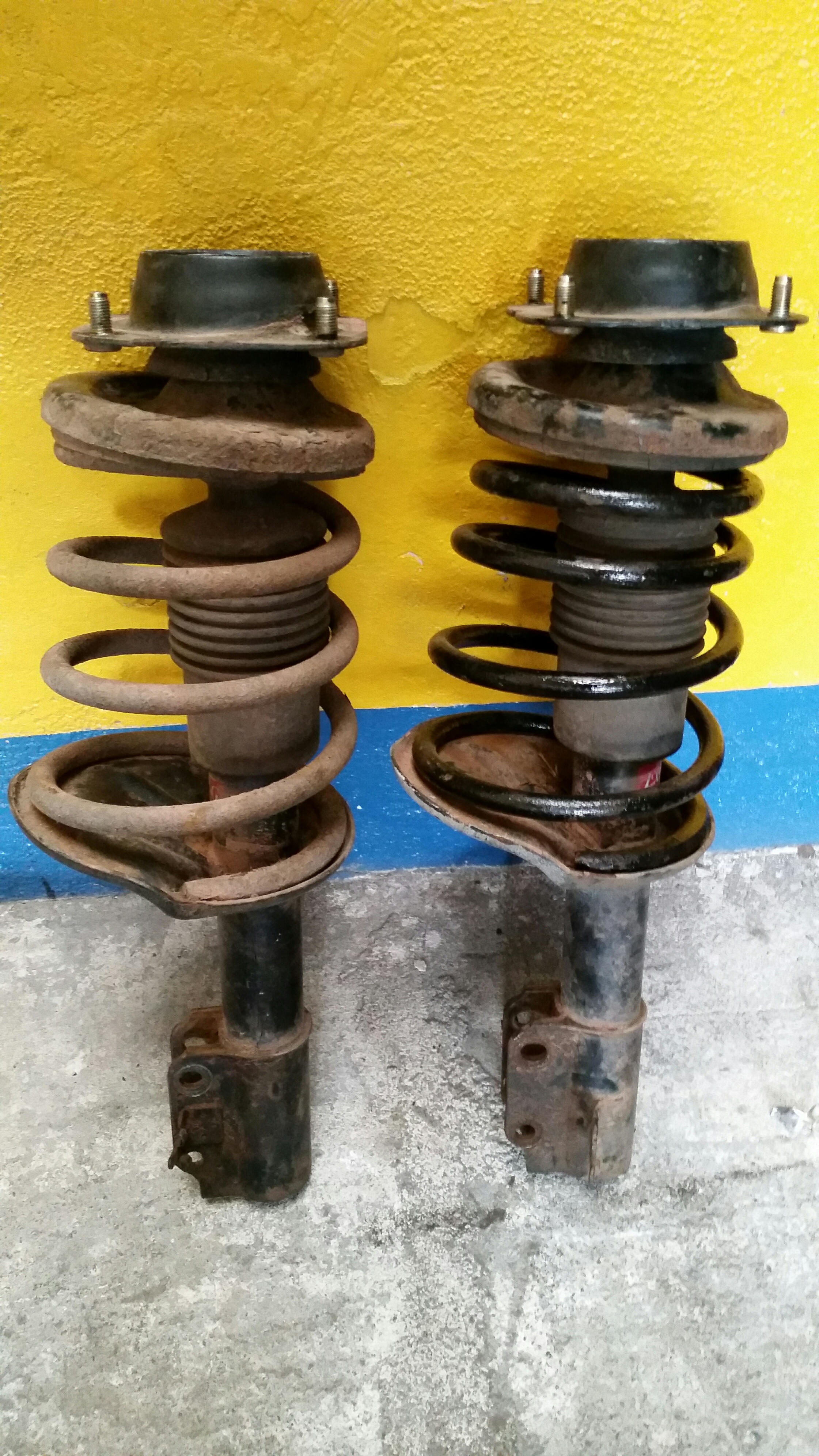

Mod bez fotek się nie liczy więc sa :) Przednie amorki i nowe spręzyny .
Mój sciagacz nie dał rady więc wpadłem do kolegi

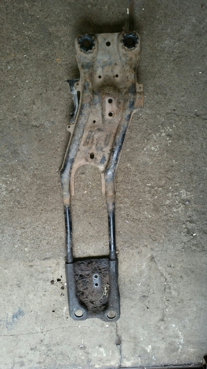

Postprzez DARO MAZDA 323 » 25 sie 2015, 11:06

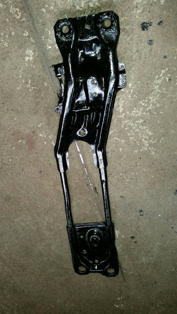

Sanki przed oczyszczeniem.
djakob dziś wpada Karcher parowy i bedzie wypicowane tak aby nie wracać już do tego :)
Teraz dostę jest malina i było by grzechem zostawić w takim stanie ściane grodziowa ;P
Sanki pod silnikiem tak wyglądały przed

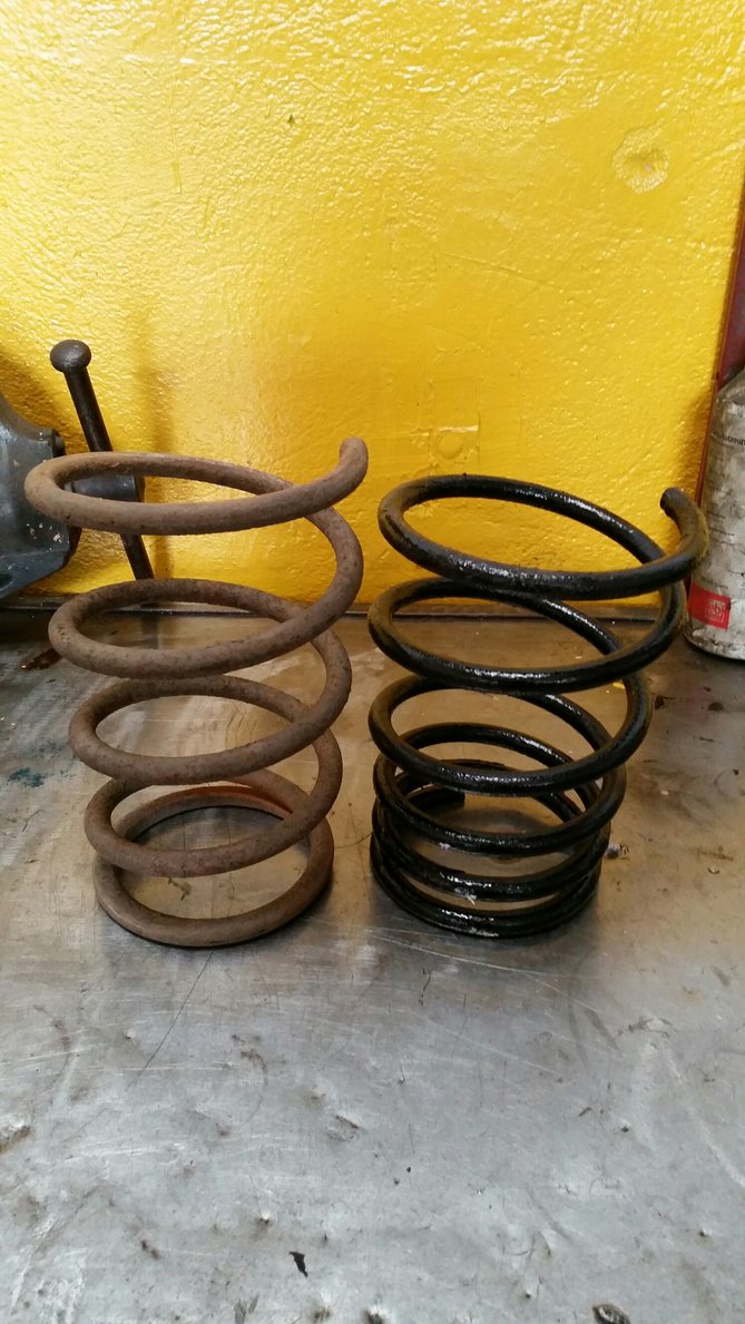

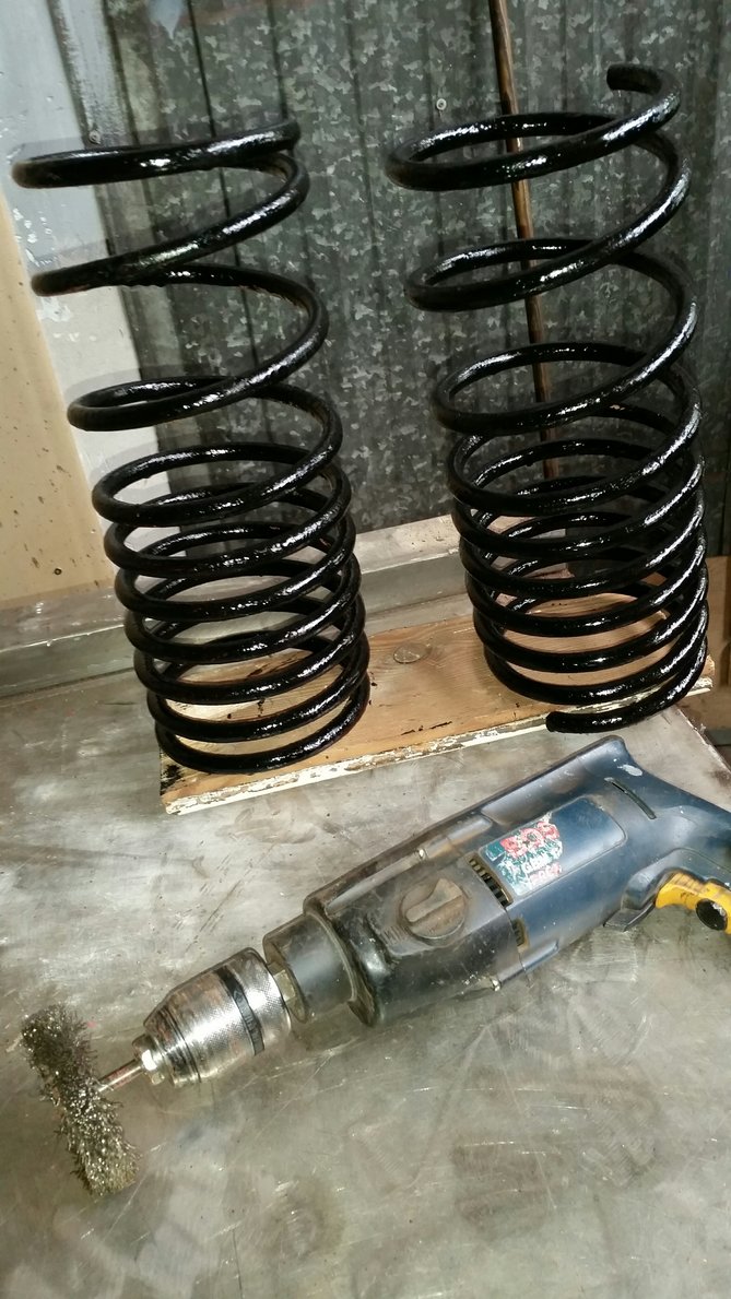

Czym malowałeś to na czarno? Szorowałeś rdze najpierw? Czy jakiś wiążący, a potem farba.
Od: 17 mar 2013, 18:30
Posty: 530 (4/2)
Auto: – Mazda 626 Coupe 1987 2.2Turbo
– BMW E39 3.0d
Postprzez DARO MAZDA 323 » 25 sie 2015, 13:26
Wiertarka + końcówka szczotka druciana i dalej do roboty
Odtłuścić , przedmuchać kompresorem i malowałem
Tak to wyszło . Farba Śnieżka na rdzę polecem – puszka 1 L około 30 zł ale robi robotę.

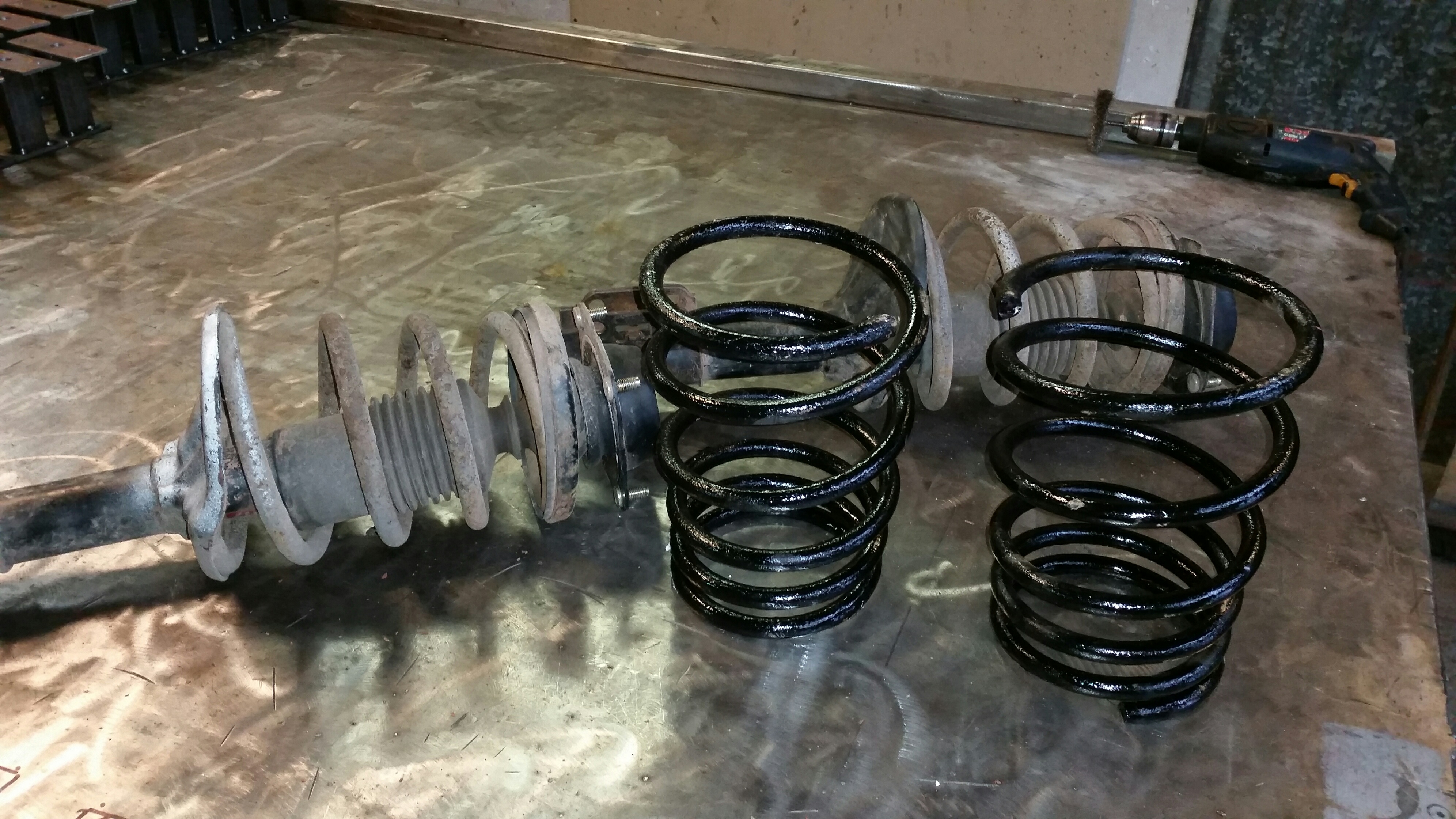

z lewej seria z prawej Sportowa
i jedna już na miejscu
Pomocnicy
Sanki po malowaniu

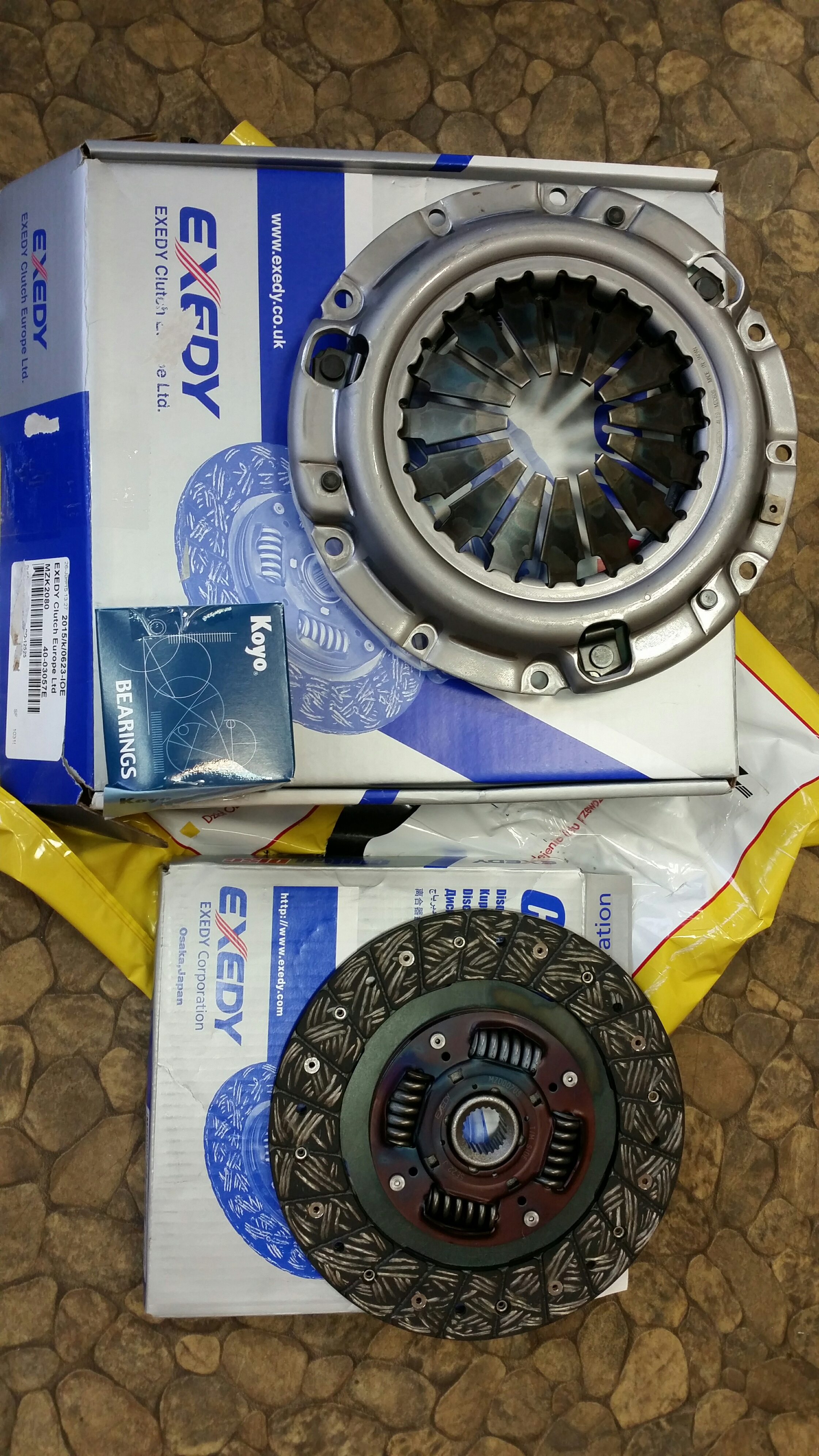

Przjeżdzam do biura i oto taka paczka na mnie czaka :)
Sprzęgło Mazda z silnikiem KL 2500 cm 3- EXEDY średnica tarczy 225 mm.
Wczoraj zamawiając doktoryzowałem sie i 2000 cm 3 ma taką sama tarcze ale różnią sie dociskiem przez to jest droższe . KL ma mocnijeszy docisk ( wkększe słoneczko i grubsze blachy )
polecam firmę http://www.sprzegla24.pl
No to lecimy dzis z tematem.
Sprzęgło Mazda KL 2.5 EXEDY

Postprzez piwo » 27 sie 2015, 15:34
te sprezyny co maja byc "sportowe" to sa z cienszego drutu?
Od: 13 lut 2005, 12:05
Posty: 5018 (292/149)
1/4: 12,394s
tor Poznań: 1m48,4s
tor Łódź 57,5s
Mazda 3 BM sedan 2014r.
Postprzez Gared » 27 sie 2015, 21:47
Nie. Są z tego samego. Miałem w ręku ori sprężynę z mx-3 i porównywałem z nią te H&R. Różnicy w grubości nie zauważyłem, nie wiem Piwo skąd taki wniosek.

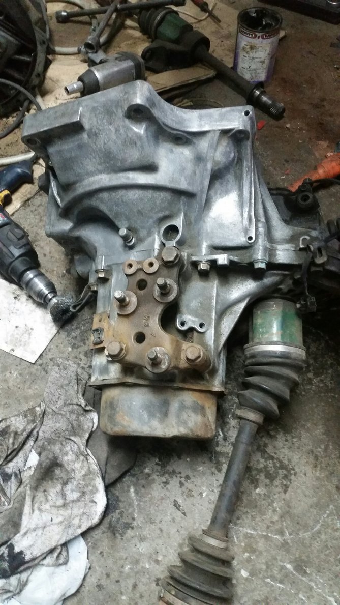

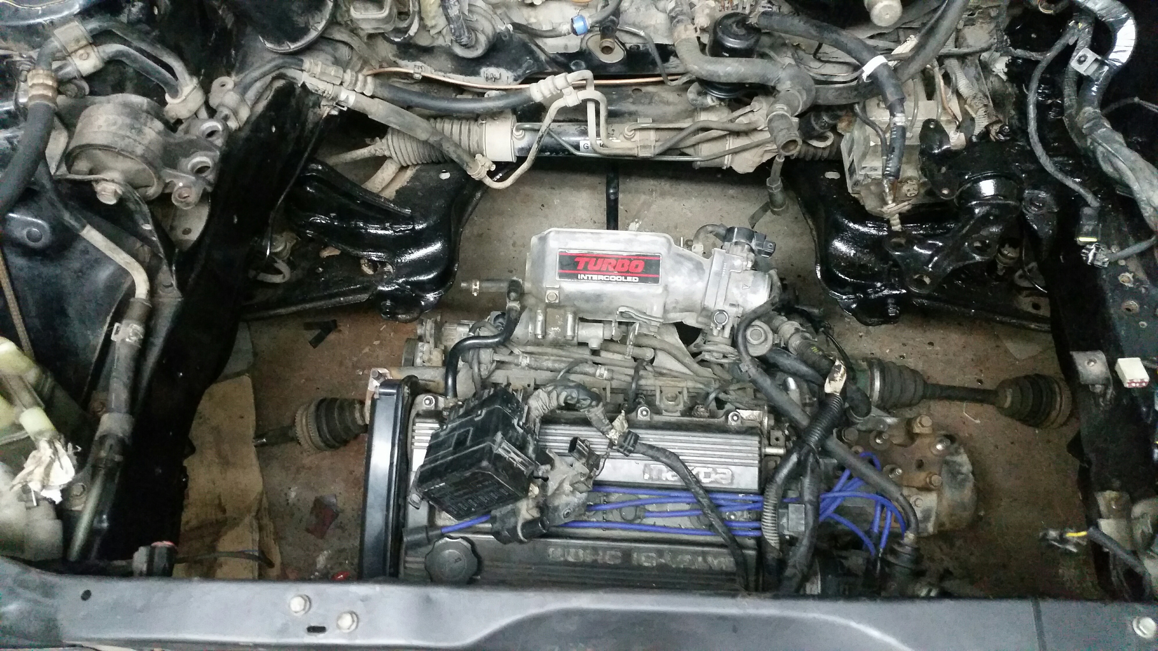

Postprzez DARO MAZDA 323 » 28 sie 2015, 09:19
Wczoraj walczyliśmy długo
Efekty
Skrzynia wyczyszczona i gotowa
Silnik już połączony ze skrzynią i czeka na winde
godz . 0:15 efekt końcowy

Postprzez piwo » 28 sie 2015, 10:39
na zdjeciu tak wyglada ze ta czarna ciensza od tej pordzewialej. ale moze zwidy mam :)
dlatego sie pytam.
u mnie hr bardzo dobrze w madzi sie sprawowal w polaczeniu z koni sport ustawionym na maks twardo.
a kumam. po odrdzewieniu sporo odpadlo ze srednicy stad takie zludzenie.
nie bylo tematu :)
1/4: 12,394s
tor Poznań: 1m48,4s
tor Łódź 57,5s
Postprzez DARO MAZDA 323 » 28 sie 2015, 11:22
Piwo to nie sa sprężyny strikte sportowe bo to nie bedzie auto do upalania w rajdach.
Na zdjęciu widać , że sprężyny seryjne mają 4 zwoje a te obniżające mają 5 zwojów.
Czy są grubsze nie wiem nie mierzyłem ale na oko wuglądają na ciut cieńsze .
Dla mnie ważne jest jak nisko auto siądzie to nie ma być król zakrętów :)

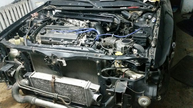

Postprzez DARO MAZDA 323 » 28 sie 2015, 13:16
Silnik siedzi na miejscu , wysprzeglik skrócony o 9,5 mm czy dobrze to wyjdzie w praniu.
Wiązka pociągnięta i powpinana . Silnik jeszcze nie odpaliny brakło czasu i sił.
Teraz został tylko zamontowac i pospawać I-C i przerobić wydach z GTX na GT .
Rzykrecić lampy , maskę , zderzak i wyjazd z garażu w przyszłym tygodniu.
Plan ambitny czasu brak.
