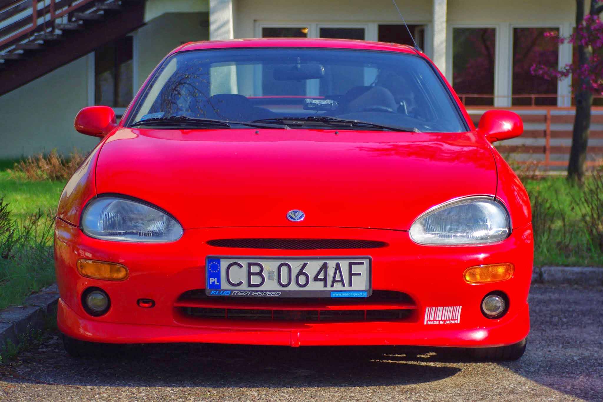

Postprzez adis555 » 12 maja 2014, 15:28
W końcu się za to zabiorę. Ogranicza mnie tylko jeden fakt. Boje się, że jak raz rozkleję te lampy to będą mi parowały.

Postprzez witek » 12 maja 2014, 16:45
Robiłem dwa komplety lamp i żaden nie paruję, tylko nie wklejaj tego na sylikon czy klej do szyb tylko na ten klei co jest teraz, bo później już tego nie rozkleisz. Oryginalny po rozgrzaniu robi się zaj*biście elastyczny. 80-90 stopni w piekarniku wystarczy :) Do lexusów tylnych musiałem już podgrzewać na 140.

Postprzez pawcio1017 » 12 maja 2014, 18:53
Dokładnie. Sklej potem na ten sam klej który zostanie Ci na kloszu i obudowie i ewentualnie czarnym sylikonem już na sam koniec krawędź na łączeniu przejedź i nie ma prawa parować ;) U mnie w wątku na którejś stronie cała operacja była opisana jak coś.

Postprzez jarsoN » 12 maja 2014, 19:01
Potwierdzam, ten który jest oryginalnie jest mega mocny, trzeba go dobrze nagrzać i dołożyć ew. czarnego silikonu do szyb po bokach i nie będzie parować, u siebie w poprzednim też tak robiłem i było bardzo fajnie wizualnie, nie zmieniło świecenia i nie parowało przede wszystkim, mimo, że jedna lampa była rozszczelniona.

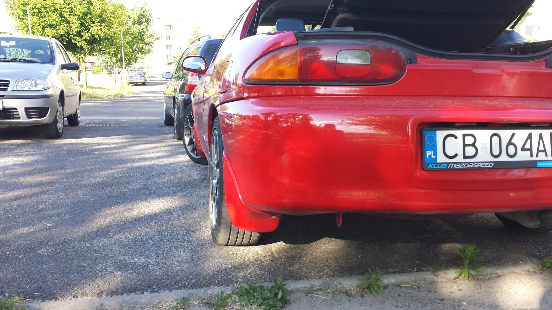

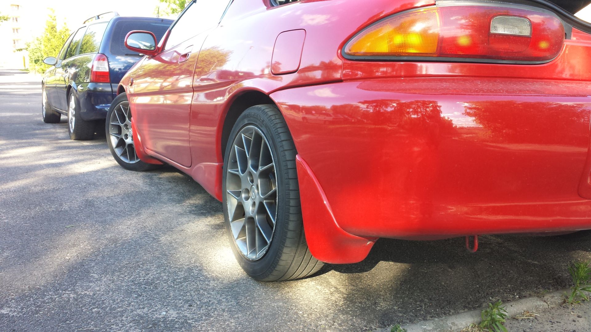

Postprzez adis555 » 12 cze 2014, 17:29
Mały UP. Sprzęgło czeka już w znanym warsztacie i czeka na montaż. A jest to czas najwyższy bo zaczyna się robić nieciekawie. Myślałem nad modami. Za lampy już się powoli zabieram. Ale dziś z nudów założyłem w końcu dystans na próbę na razie na tył. Tak to wygląda 15 mm później. Nie ukrywam że lekki niedosyt jest ( trzeba było kupić 20 mm ) <glupek2>
SALT is love, SALT is life.
Od: 27 maja 2011, 10:15
Posty: 1431 (76/78)
Auto: mydelniczka
Postprzez czarek1991 » 12 cze 2014, 19:32
Przy 20mm to juz trzeba uwazac na szpilki i lozyska przy codziennym uzytkowaniu :D Co planujesz z lampami zrobic? :)
