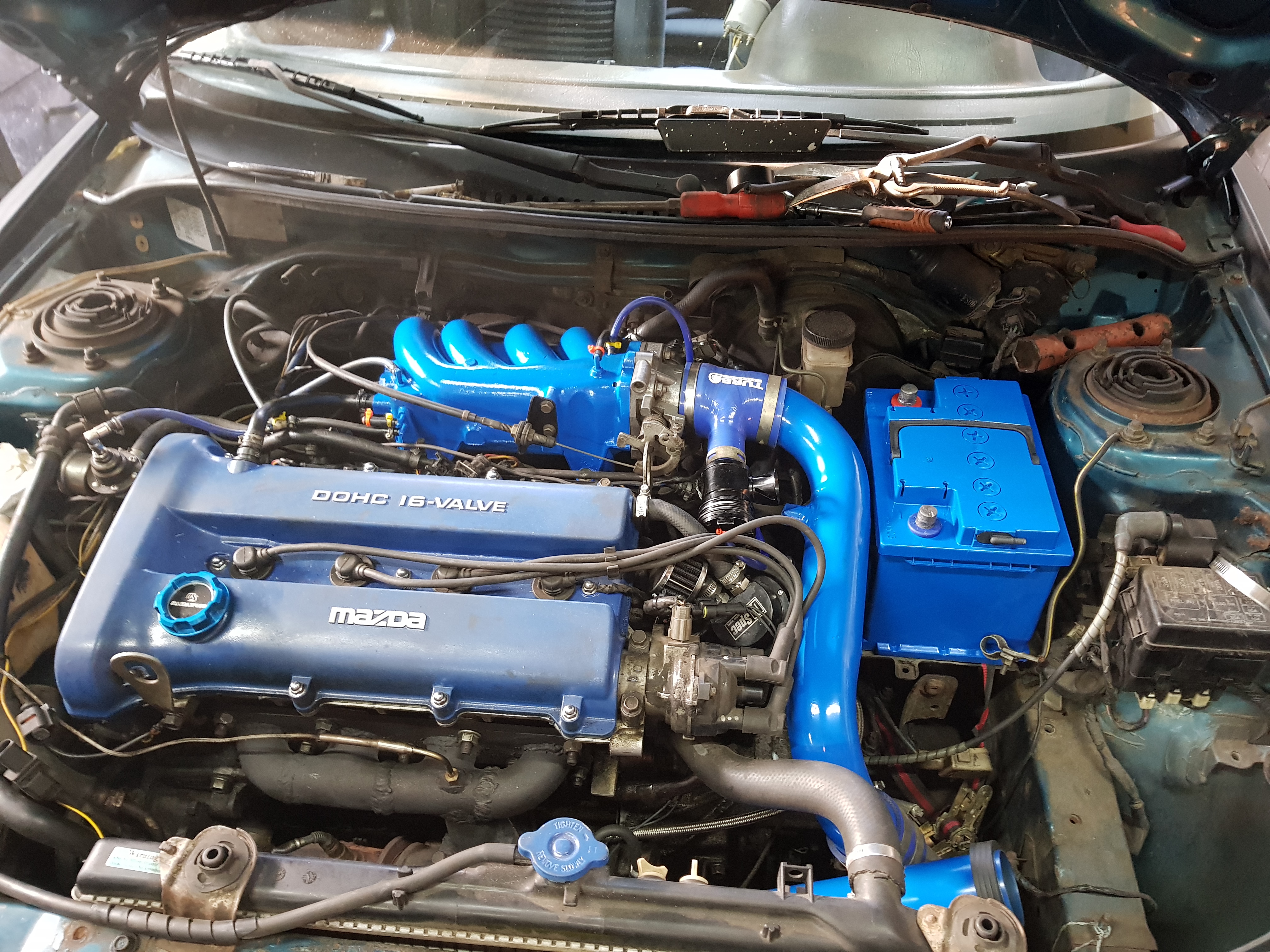

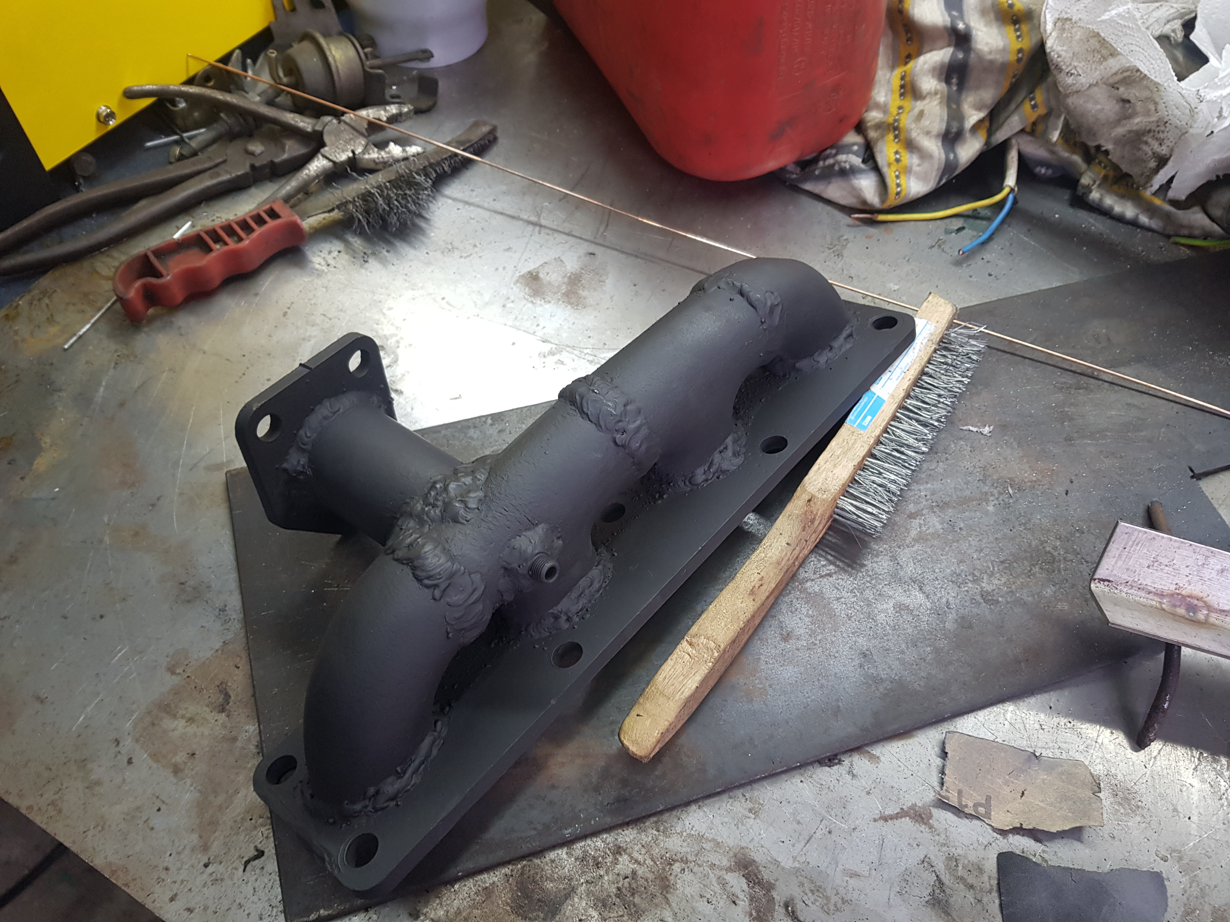

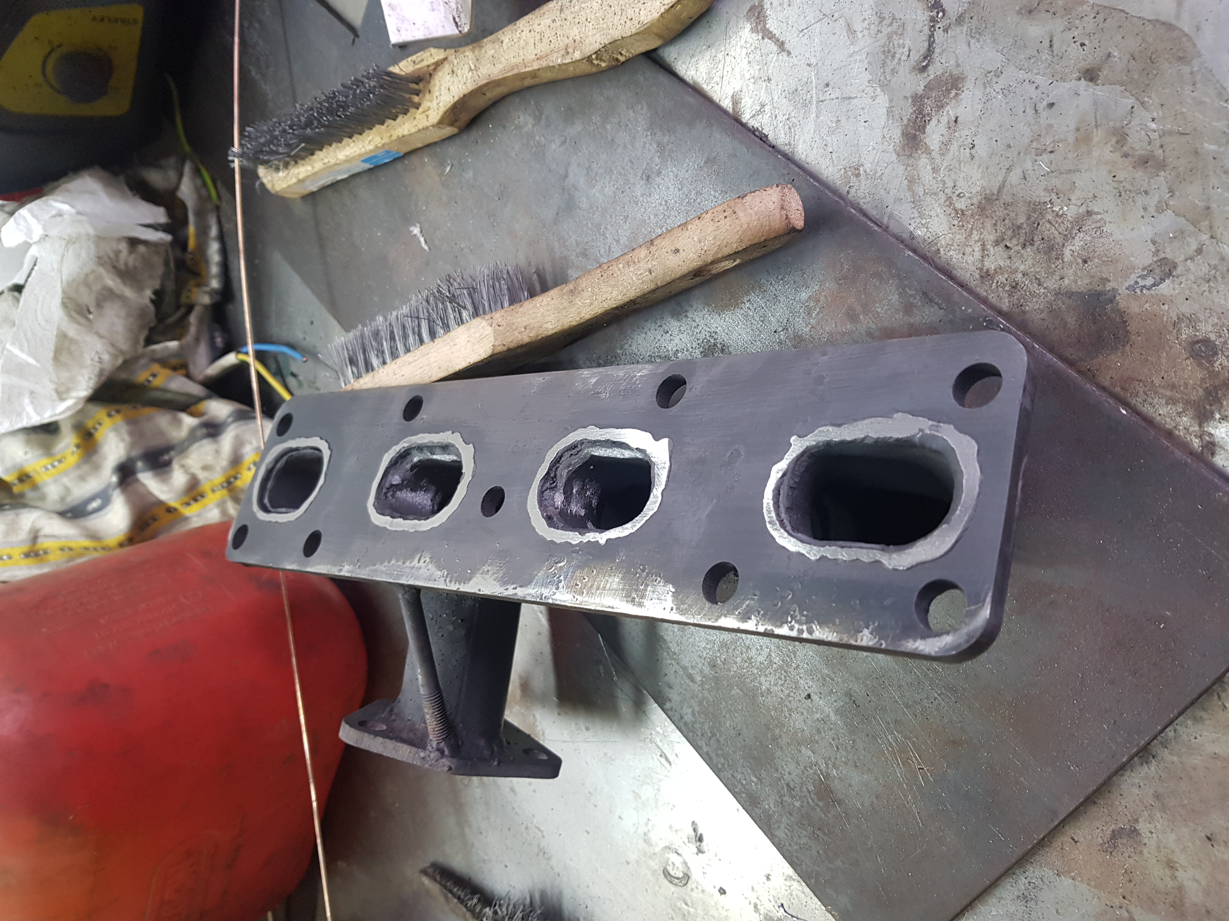

po raz, hmmmm już nawet nie wiem który, zająłem się kolektorem wydechowym, tym razem myślę że rozwiązałem ostatecznie problem nieszczelności i pękania. Kolektor po każdym spawaniu się odkształcał i trzeba go było mocno dociągać do głowicy, powodowało to nieszczelności i niepotrzebne naprężenia które prowadziły do pękania. Tym razem po zgrubnym naprostowaniu i oszlifowaniu naspawałem dodatkowe obwódki wokół runnerów które zeszlifowałem na równo. W końcu nie musiałem się siłować przy przykręcaniu, wszystko jest szczelne i niema dzikich naprężeń. Tak czy inaczej ten kolektor długo już nie zabawi w bagiecie, nadchodzą pewne zmiany a i tak pojeździł dłużej niż zakładałem.

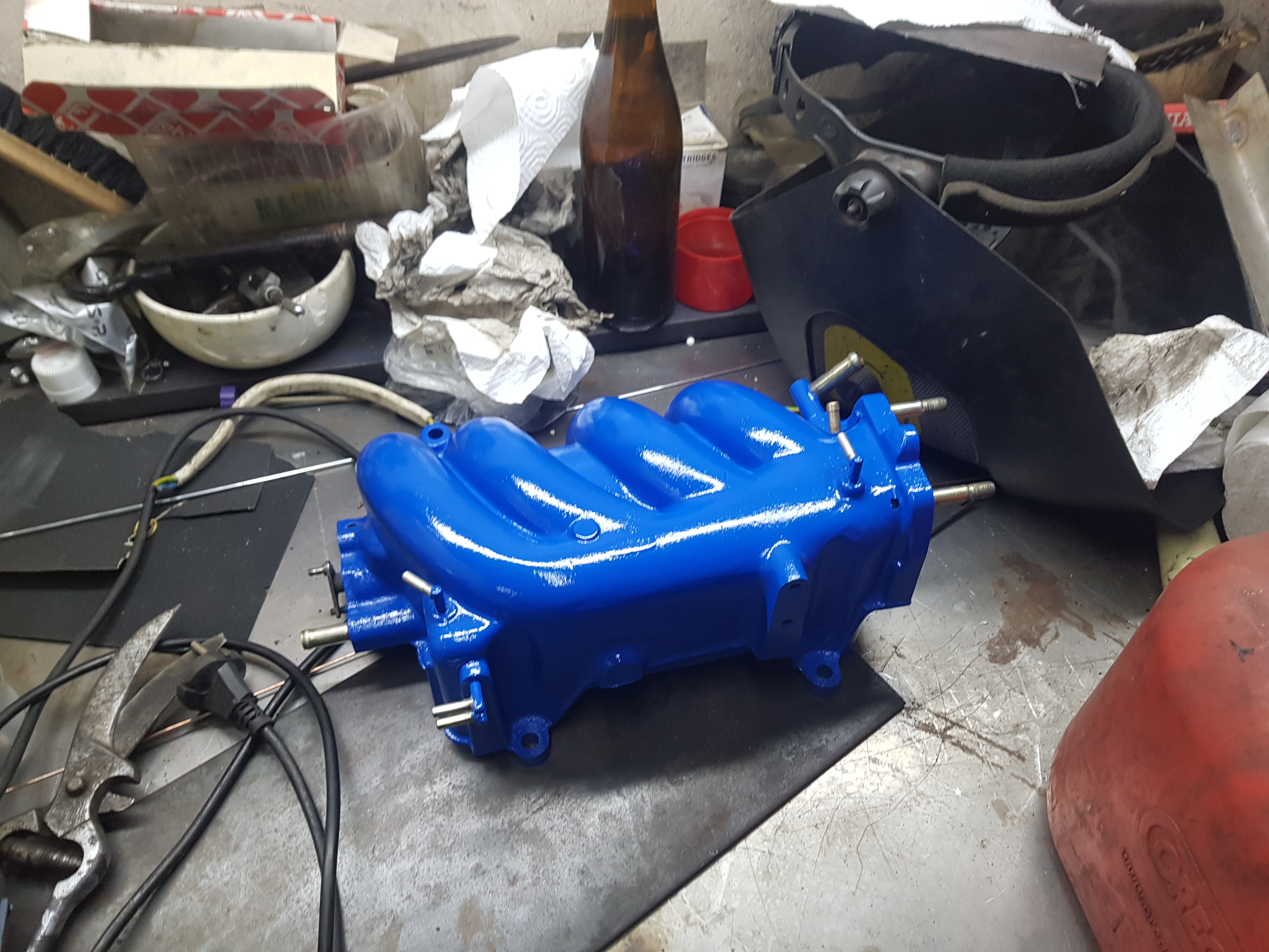

Do tego przyszły też lekkie poprawki kosmetyczne w postaci malowania dolotu:
Tak, pokrywę zaworów też by się przydało pomalować ale to musi poczekać ze względu na inne plany.
I teraz najważniejsze, to co miało być zrobione przed Poznaniem, a pierwotny plan mówił w ogóle o zeszłym roku. W końcu założyłem magiczny zaworek :D
Dzisiaj jadę do sklepu po nasadkę do lambdy bo strasznie się zapiekła, zmieniam lambdę i może wieczorkiem lub jutro coś postroję. Trzymajcie korby!!! Albo kciuki... Tak, trzymajcie kciuki... za korby :D

Postprzez DARO MAZDA 323 » 16 lip 2019, 15:27
Jak to mówią Mocy Przybywaj
A modzisz coś z IC czy zostaje jak było ?

Postprzez Piohrun » 16 lip 2019, 22:40
Na razie IC zostaje, ale tak jak kolektor, raczej nie na długo

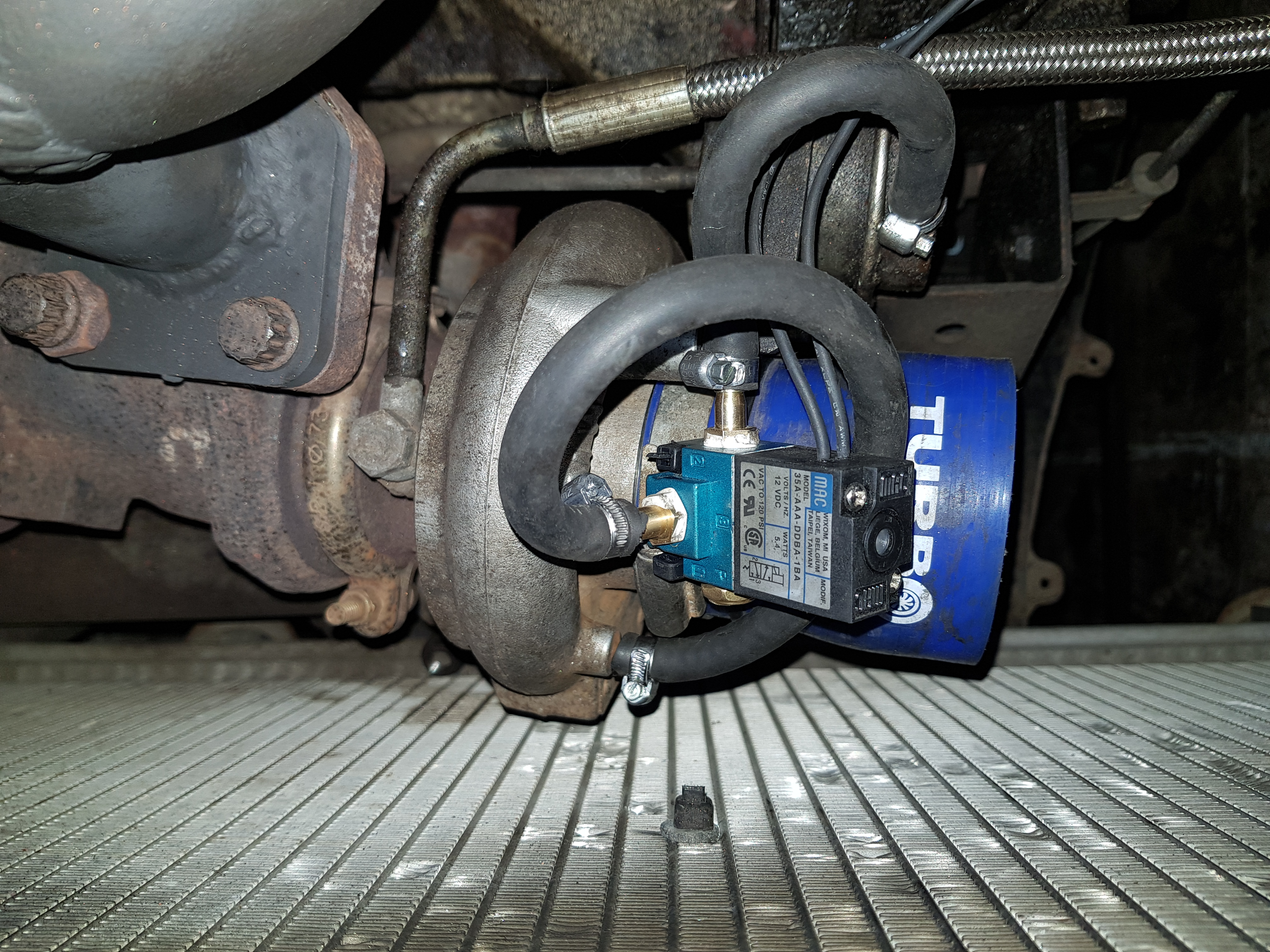

Niestety nie mogę wyciągnąć więcej niż 0,7 bar, wygląda na to że sprężyna którą włożyłem do gruszki jest za słaba i pomimo EBC na 100% spaliny sobie same otwierają wastegate.
I to jest najbliższy cel, ogarnąć wastegate żeby podbić boost, a boost to dobra motywacja więc może wyrobię się do świąt :D

Postprzez Piohrun » 19 lip 2019, 22:37
Znalazłem odpowiednią sprężynkę :D
Aż zbyt odpowiednią :P

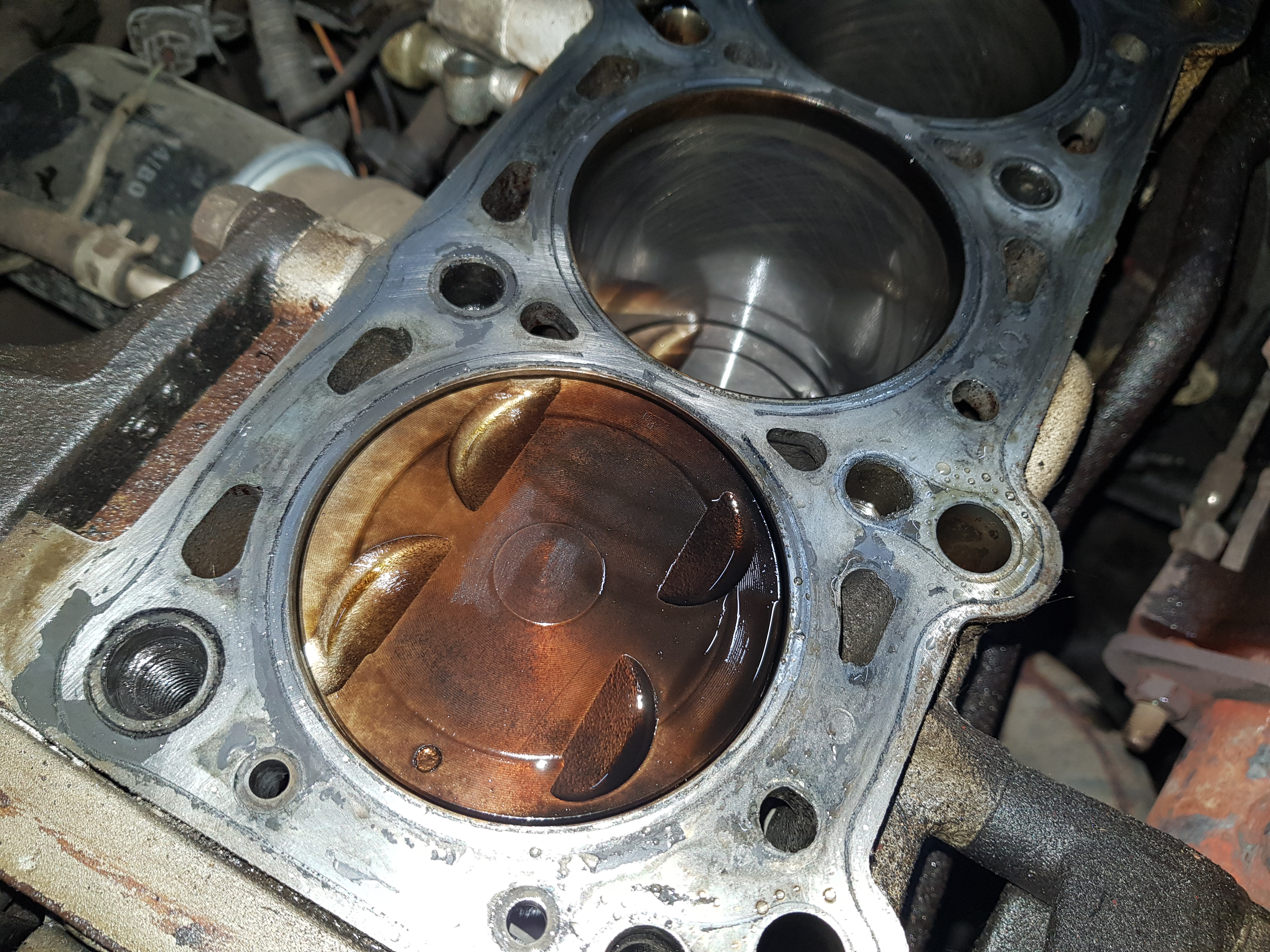

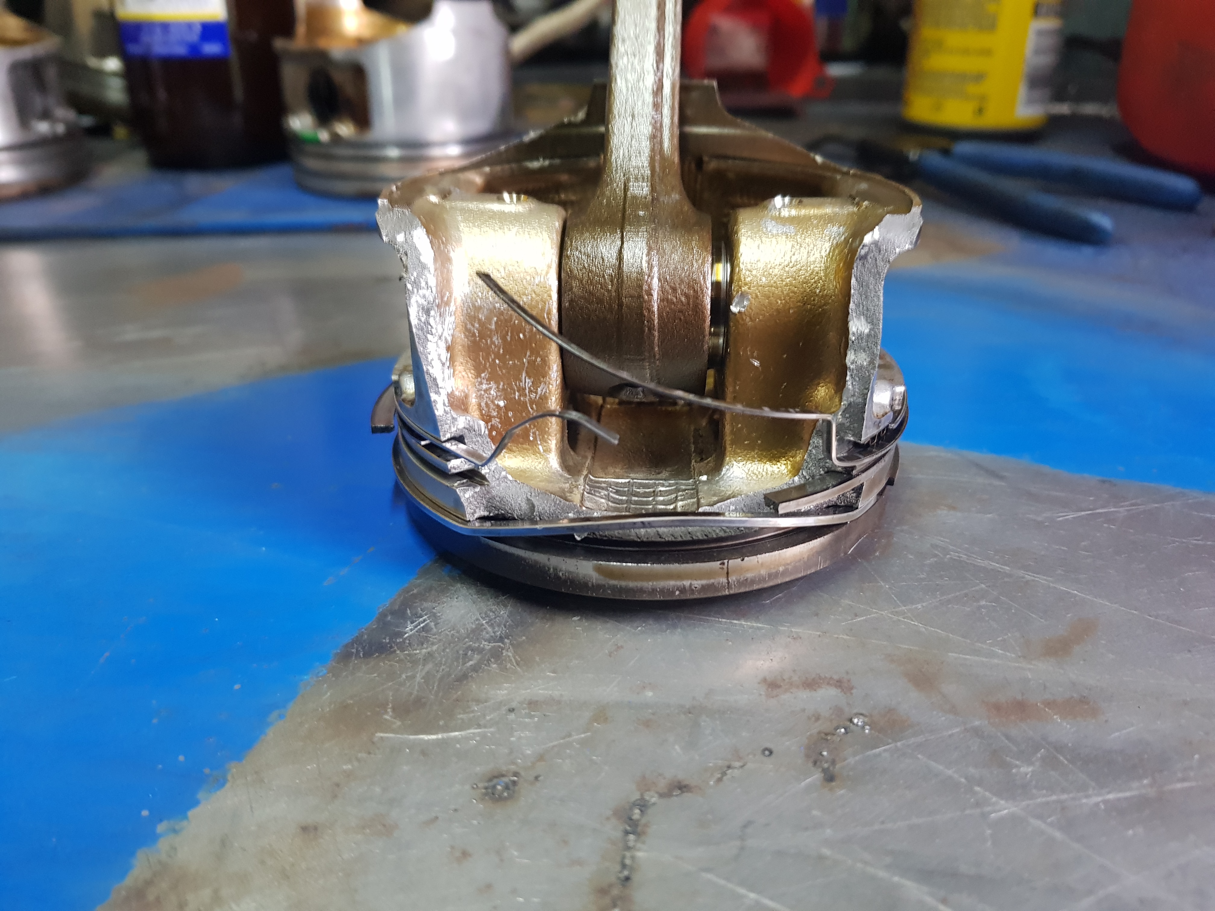

Postprzez Piohrun » 24 lip 2019, 09:04
To może trochę szczegółów, silnik się poddał przy strojeniu, ogólnie wyciągałem 0.7@3000, 0,8@4500 i 0.95 bar od 5500 wzwyż i wszystko działało ale przy którejś szybkiej zmianie biegu trochę mi przebiło, Boost cut był ustawiony na 1.1 bar a zanim zareagował nabiło 1.14 bar@5500rpm i wtedy tłok na czwartym garze odmówił współpracy. Swoją drogą nie do końca wiem czemu bo ten silnik powinien chyba wytrzymać takie doładowanie. Mam podejrzenie że przerwa na pierścieniach mogła być za mała, jak już ustaliłem ten silnik był składany przez kołka który nawet panewek nie umiał włożyć w odpowiednią stronę więc może przerwy też nie ogarnął przy składaniu? <glupek2>
Na szczęście gładź cylindra ocalała a ja miałem w garażu tłoki z poprzedniego silnika więc tylko na szybko podmieniłem i samochód jeździ, nawet mam wrażenie że silnik ładniej pracuje :D

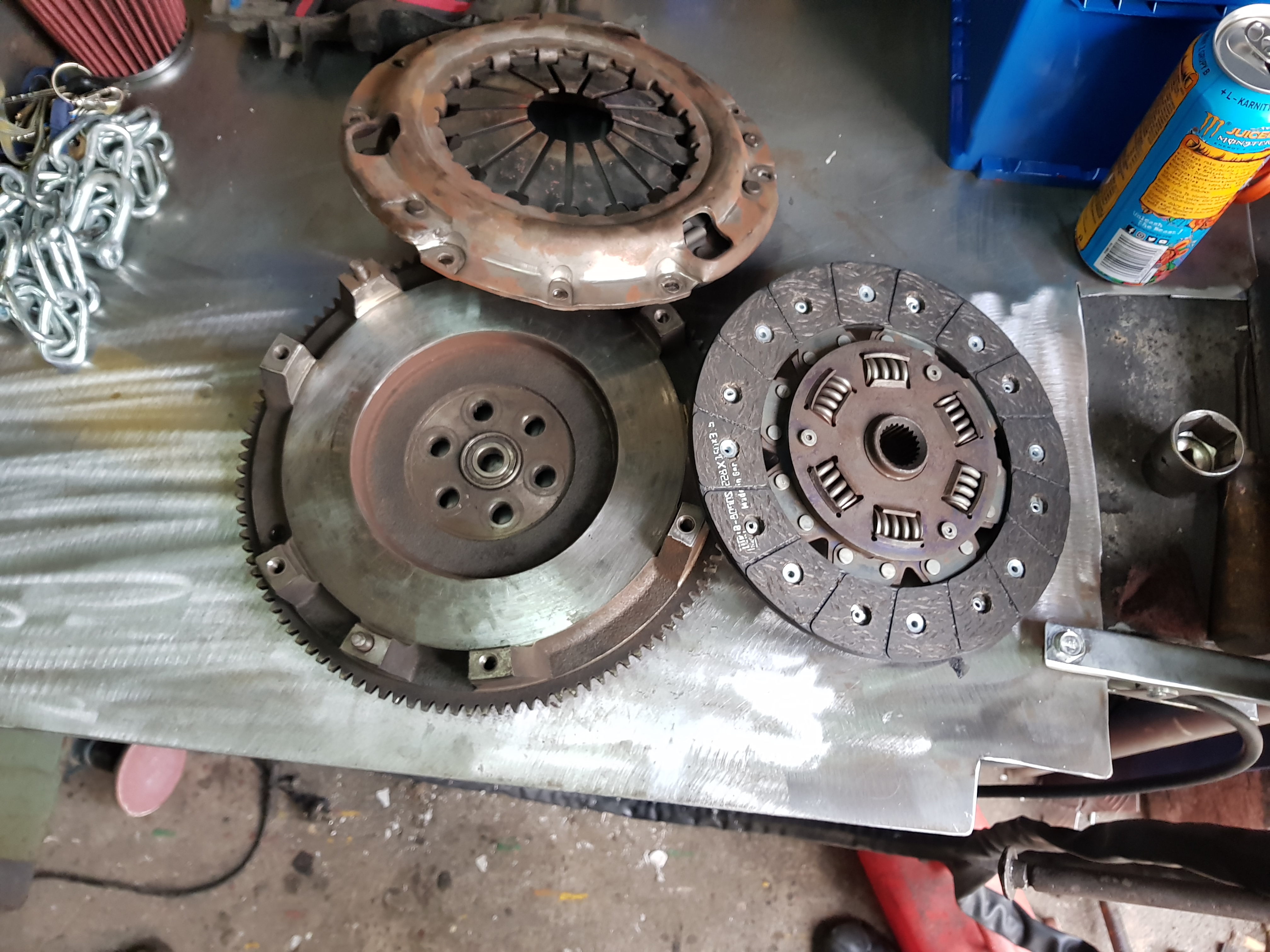

Więc szykuje się upgrade skrzyni, ta już od wczoraj czeka, dzisiaj sprzęgło idzie na obicie kevlarem i może w weekend będzie składane.
Swoją drogą stary zestaw czyli lekki zamach z ZMa, tarcza 200mm w kevlarze i docisk są całkowicie sprawne ale nie podejdą mi do nowej skrzyni więc jeśli ktoś jest chętny to PW. Silnik się poddał, skrzynia się poddała a sprzęgło kleiło do końca więc raczej dobry zestaw :)

Swoją droga ten silnik bierze troszke oleju, jeździ na strasznie bogatej mieszance a gruzu w cylindrach nie stwierdzono <co?>

Postprzez mlody1921 » 23 sie 2019, 09:14
Ale to że jest bogato a zapłonu może być na górze za dużo i stuk puk, może przy tym 1b już gotuje powietrze w dolocie, bo chyba 1B to BP powinno ugryźć jak złe :)

Postprzez Piohrun » 10 wrz 2019, 14:11
@mlody1921
Stukupuka nie wykryto, czujnik nic nie widział, ja nic nie słyszałem i śladów w komorze spalania nie widać. IAT nie przekracza 50 st. W sumie lambda miała jakieś takie dziwne zająknięcie, może troszkę zubożał czy coś...

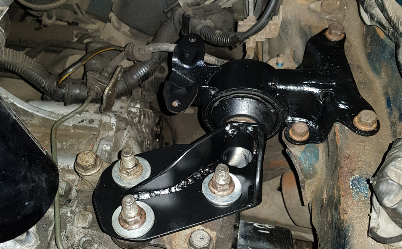

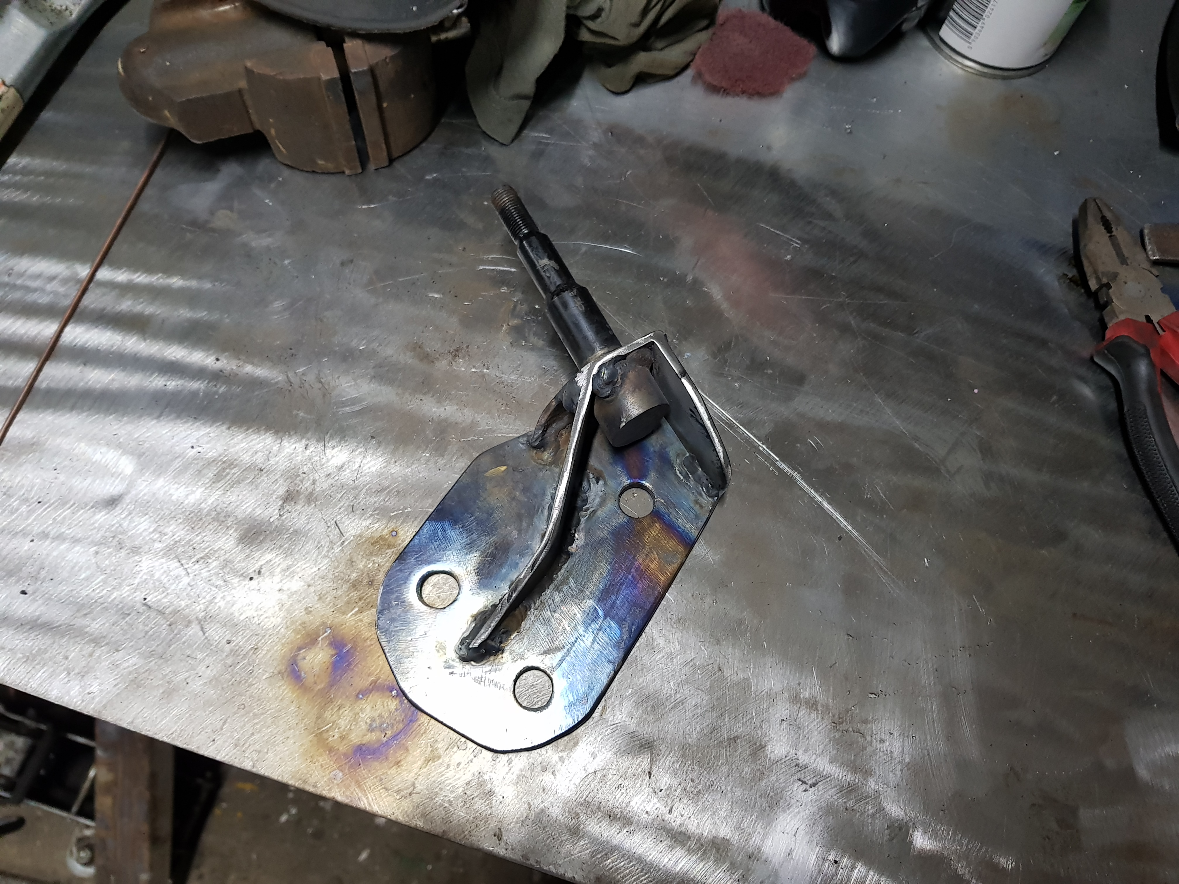

Od ostatniego posta przyszły pewne zmiany, konkretnie zmieniła się skrzynia. Została zamontowana skrzynia G25M-R z BA z '94. Teoretycznie skrzynie G są znacznie wytrzymalsze od F więc myślę że temat skrzyni jest załatwiony. Przy okazji skrzyni musiałem też zmienić sprzęgło, wleciał zamach z BG GT do tego tarcza i docisk od KL'a (tarcza oczywiście obita kevlarem).
Przy montażu skrzyni okazało się że z trzech mocowań pasuje dokładnie 0. Tylne mocowanie po negocjacjach które prowadził mój przyjaciel Duży Młotek stwierdziło że jednak będzie pasować. Górne mocowanie wyspawałem z żelastwa które akurat miałem pod ręką czyli blachy 3mm.
Przedniego mocowania na razie brak, chciałem dokupić ale nie mogę nigdzie znaleźć więc będę musiał przełamać lenistwo i wyspawać.

Postprzez Bo_Lo » 10 wrz 2019, 16:44
Czyli tak jak podejrzewałem,skrzynia G nie pasuje p&p.
A półosie i przeguby wewnętrzne?
Czy ewentualnie byłbyś za odpowiednią opłatą zrobić drugi zestaw łap do skrzyni G?

Postprzez Piohrun » 10 wrz 2019, 19:03
Dzięki czarek, jak coś to sobie wyjmę z jakiejś innej pompy leżącej w garażu ;)
Tak mi jeszcze przyszło do głowy że te jajca z ciśnieniem to może być wina nie szczelnego albo zapchanego smoka oleju. Postaram się tam dogrzebać w tym tygodniu.
@Bo_Lo
Półosie moje nie pasowały, musiałem brać od zestawu ze skrzynią. Ale nie wiem czy to jest kwestia BA/BG czy F/G. Na pewno w BA są inne półosie niż w BG. Ale myślę też że jest bardzo duża szansa że G i F różnią się wielowypustem.
Co do dorobienia mocowań to niema problemu, przednie i górne mogę wyspawać, tylne powinno u ciebie podejść P&P, u mnie nie pasowało bo w BG idzie na belkę pod silnkiem a nie na grodź jak w BA.
Ale poszukaj, może uda ci się zdobyć w zestawie ze skrzynią, na 99% potrzebujesz tylko łapy mocowane do skrzyni, poduszki powinny pasować stare ;)
