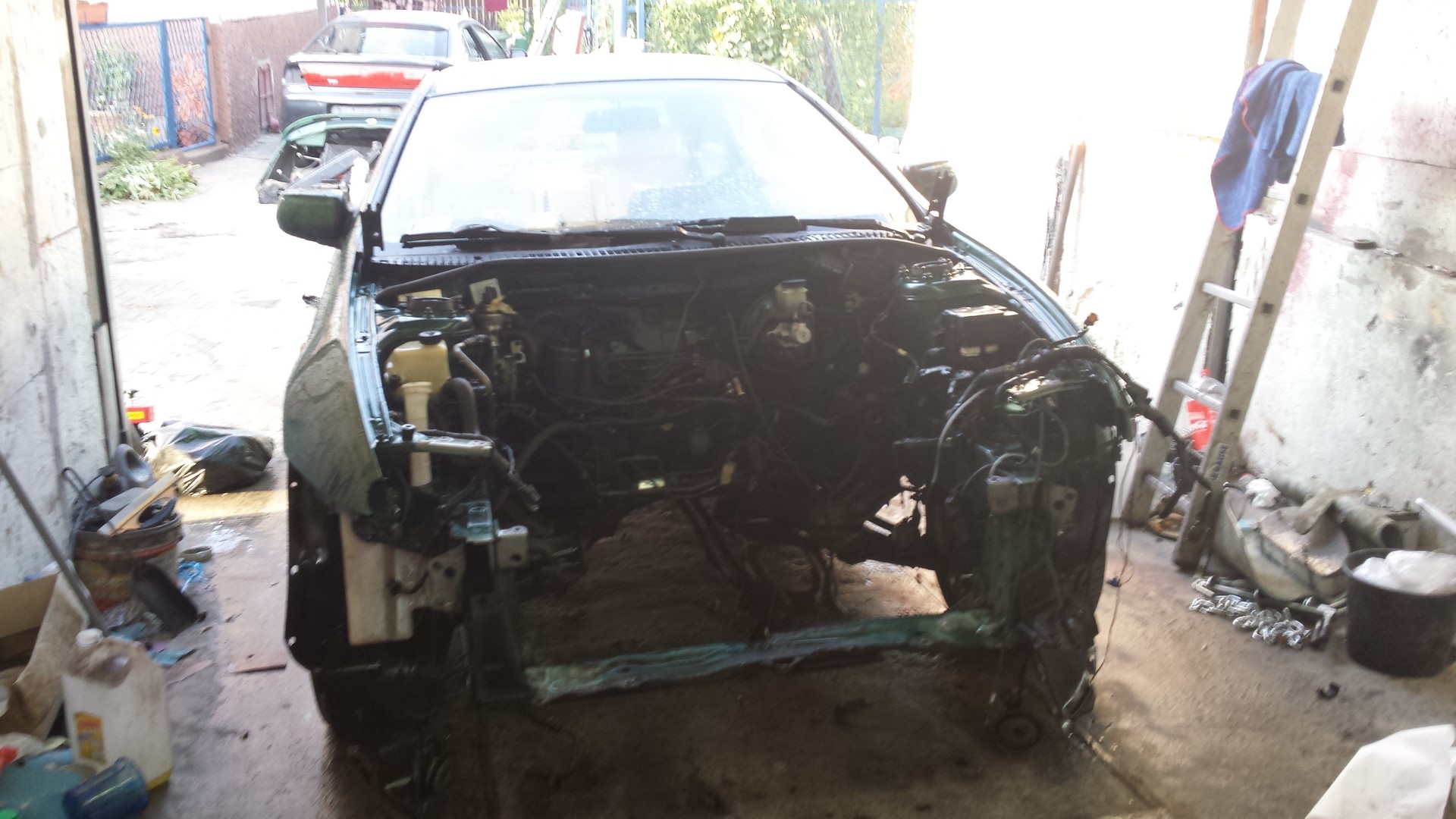

Postprzez luki_92_92 » 28 sie 2015, 21:17
Dawno nic nie było, w sumie i tak nikt tu nie zagląda, ale wrzucę foto, co jest akutalnie z autkiem

Postprzez SebasLLB » 29 sie 2015, 00:58
Remont ? Tuningi ? Swap ? :) ?

Postprzez rafał88 » 29 sie 2015, 06:33
Dzieje sie :D Kilkanascie kucykow przybedzie to pewnie banan z michy przez dluzszy czas nie zejddzie :D <spoko>
Postprzez luki_92_92 » 29 sie 2015, 08:43
Swap jak w tytule wątku ;)
Kilkanaście więcej to słaby wariant bo stawiam w ciemno że moje Z5 miało już max 75 koni a może i mniej, zaś BP'ek jest po remoncie i idzie jak zły więc może mieć te 115 :)

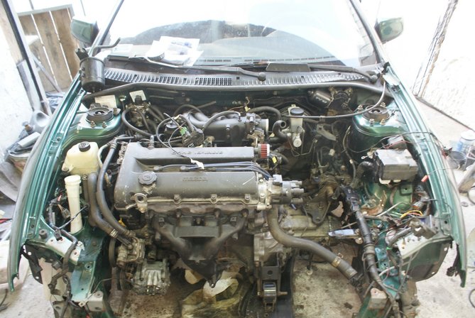

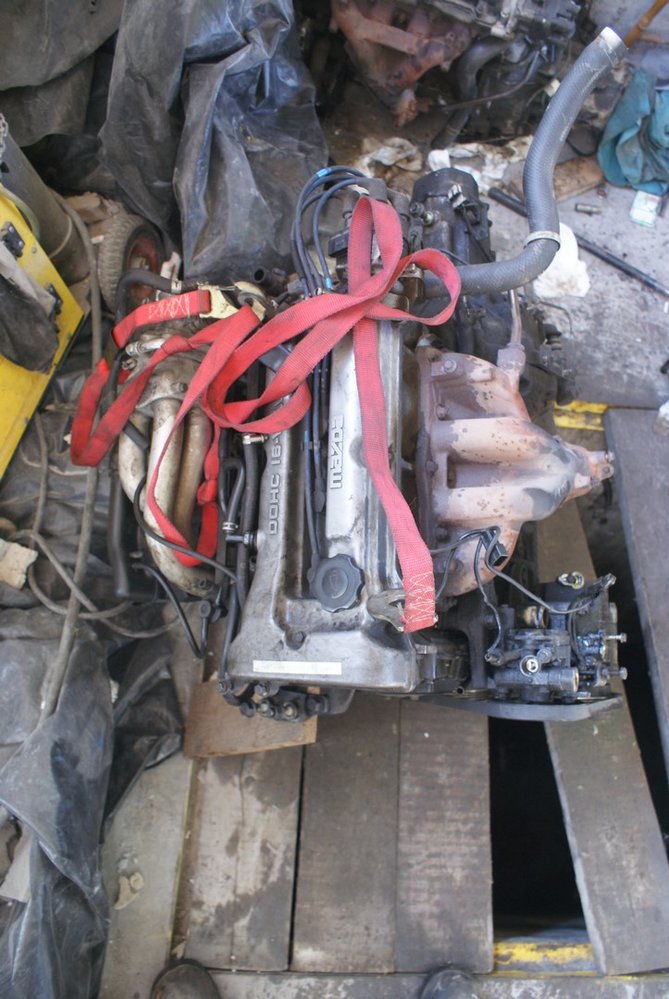

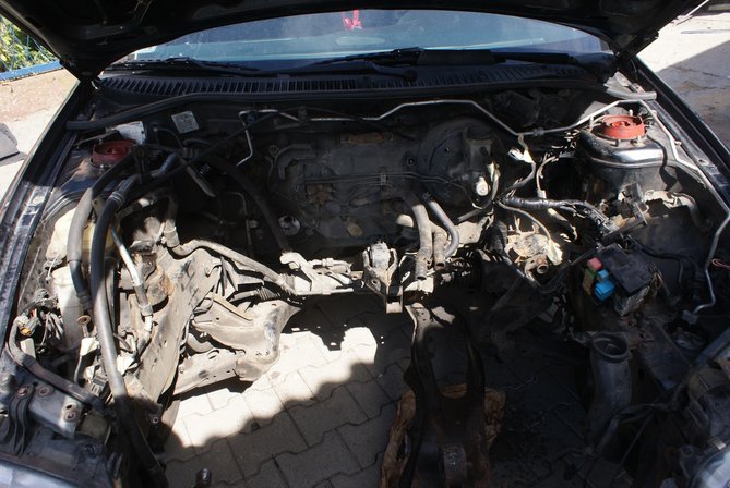

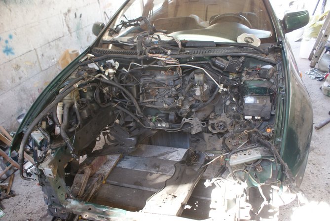

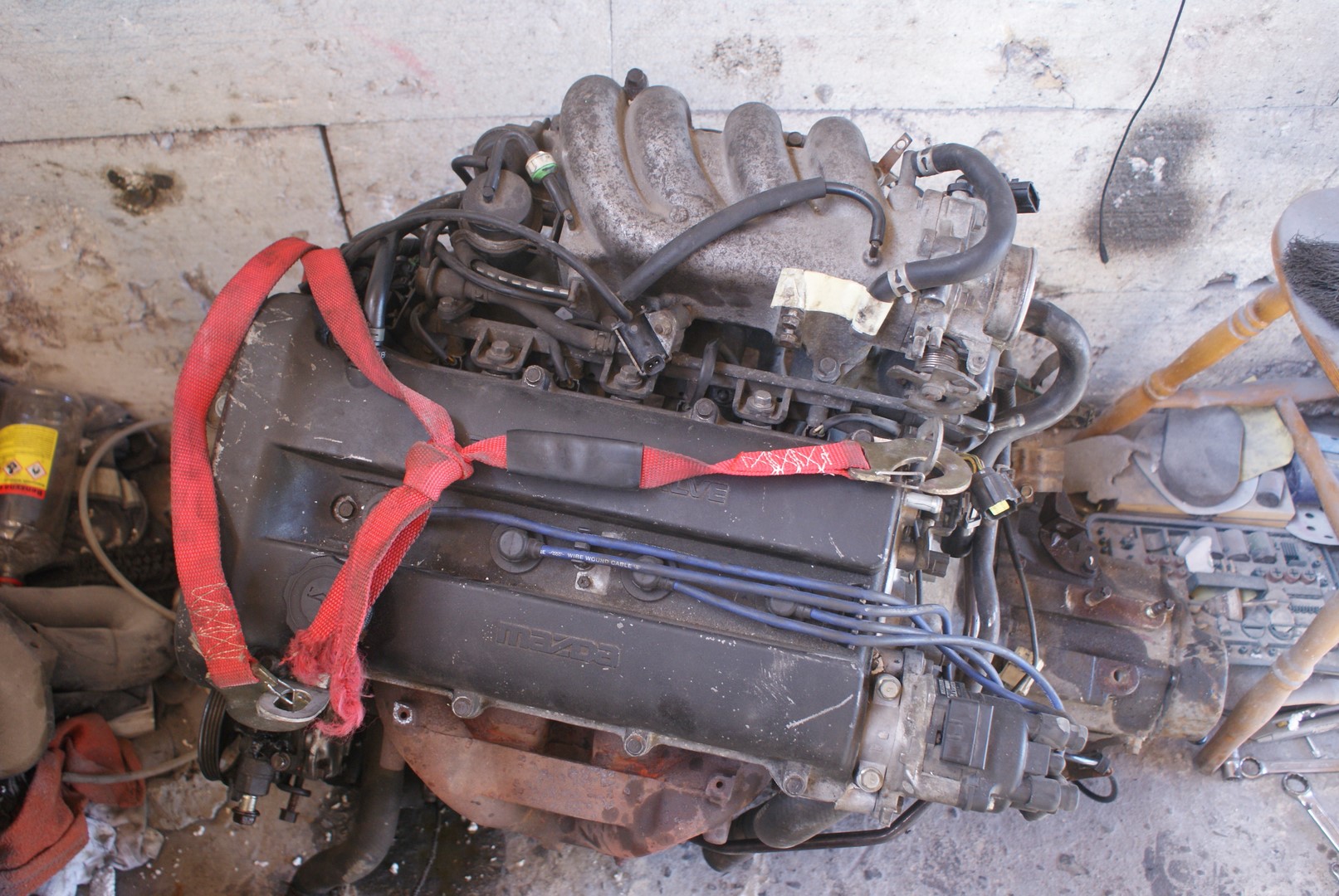

Postprzez luki_92_92 » 1 wrz 2015, 09:52
Silnik już w aucie, niestety nadal nie udało nam się znaleźć ŻADNEGO schematu, pinoutu etc do mojego ecu, przez co efką na SCP napewno się nie pojawię bo będzie trzeba robić wiązkę kabelek po kabelku :(
Z informacji z kilku źródeł wynika, że takie ecu na 2 wtyczki były w holandii standardem, może zna ktoś holenderski i pomógłby odnaleźć jakieś potrzebne informacje? Spędziłem 5h przeglądając holenderskie fora przy pomocy translatora ale nie znalazłem nic, prócz jednego linku do dropboxa gdzie znajdowało się to co dla nas byłoby świętym graalem czyli schemat do mojego ecu, niestety link wygasł :(
W BPeku kolektor wydechowy został polakierowany czarnym matem żaroodpornym, gdyż niestety nie było w dawcy osłony na kolektor a sam też jej nie posiadam, a chwilowo są ważniejsze wydatki niż ta osłona, także jest w czarnym macie, przy okazji dolotowy też poszedł w czarny mat. Pokrywa zaworów będzie w innym kolorze, ale takie smaczki zostawiamy sobie na koniec
I kilka fot ze swapa
Dawca już bez silnika
Wytargane serducho
Moja efka bez silnika
Z5 już na swoim miejscu, niebawem trafi do piekła
i BPek względnie na swoim nowym miejscu
