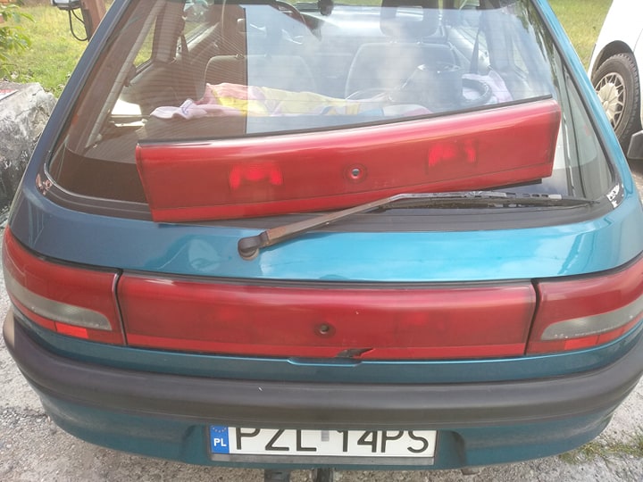

Udało się dorwac blęde piekną i całą
a zdjecia ze swapu na dniach

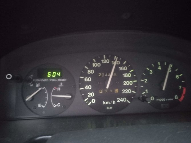

Skrzynia będzie K8? Jeśli tak, to będzie 5ka z FSa?
A pomyślałem nawet, że przy tak lekkiej budzie, sprawdziłaby się nawet skrzynia z Xedosa 9.
Pamiętasz jakie są różnice w rpm?
MX3 140km/h = 5krpm
Xedos 9 200km/h = 5,5krpm
Przedstawiciel Dolnego Śląska
Od: 5 gru 2013, 19:11
Posty: 2295 (201/63)
Skąd: stolyca zDolnego Śląska
SIMSON SR 2 '59r ,
Suzuki GR650 '83r
Bashan 250 – skradziony,
Colt '99 1,3,
TDM 850 '01
Postprzez czarek1991 » 20 lip 2019, 08:38
Na skrzyni k8 i piątce z FSa przy 130kmh będzie około 4k rpm.

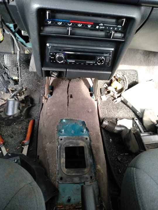

Postprzez DARO MAZDA 323 » 23 lip 2019, 19:00
Dziś wtorek 23 lipca Automat stał sie oficjalnie manualem
ułozyłem wiązkę pod maską
przekręciłem pedały z BG i z Mx3 ,
Najlepiej miec całe auto , cały czas chodze do auta to zaślepka to śrubka
Linka gazu też musi być z V6 bo jest dłuższa
Instalacja pod kierownica podpięta kolumna zamontowana w srodku powoli prace dobiegają końca
a i pompa paliwa z V6 też jest już wykrecona jutro montaż do BG
wrzucę zdjecie do porównania na dniach jaka jest róznica w wielkości pompy paliwowej .

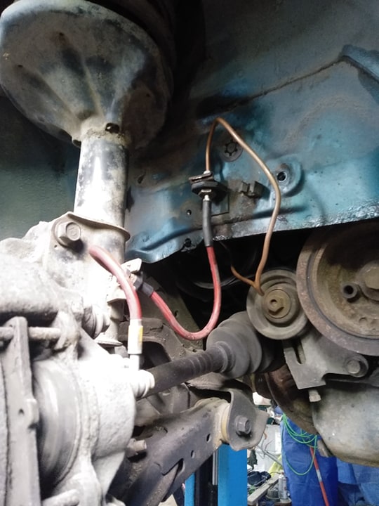

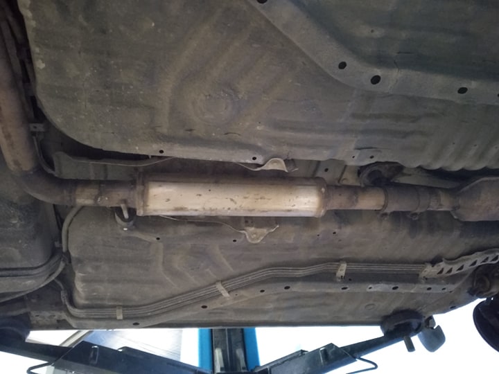

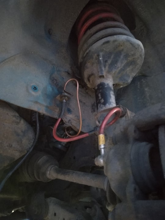

Postprzez DARO MAZDA 323 » 30 lip 2019, 18:07
Po krótkiej przerwie wracamy
Nie wiedziałem że projekt ma tylu cichych wielbicieli i kibiców
Ludzie pisami do mnie co się dzieje gdzie zdjęcia z relacji co z projektem – dużo ludzi czyta a mało komentuje – może to i dobrze.
Na dniach na pewno nastąpi przerwa z powodów wyższej rangi ale coś do przodu poszło z tematem .
Oplot z przodu pasuje i nowe miedziane przewody .
Poli gumy sa na całym przednim zawieszeniu .
Cały układ wydechowy z Mx3 V6 pasuje bez problemu trzeba tylko skrócić go o 20 mm.
I największy problem mam z chłodnica wody. Z BG nie pasuje są inne podejścia . Z mx3 jest za duża
i nie wejda lampy . Nie chcę dawac chłodnicy wody przed pas przedni bo to wiąże się ze wzmocnieniem pasa przedniego i zapinkami na masce .
