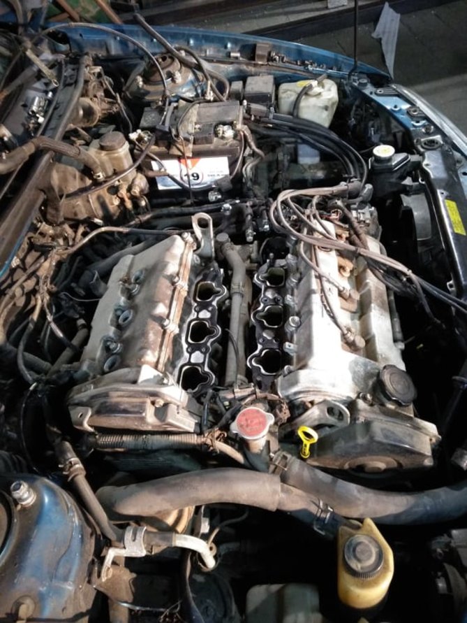

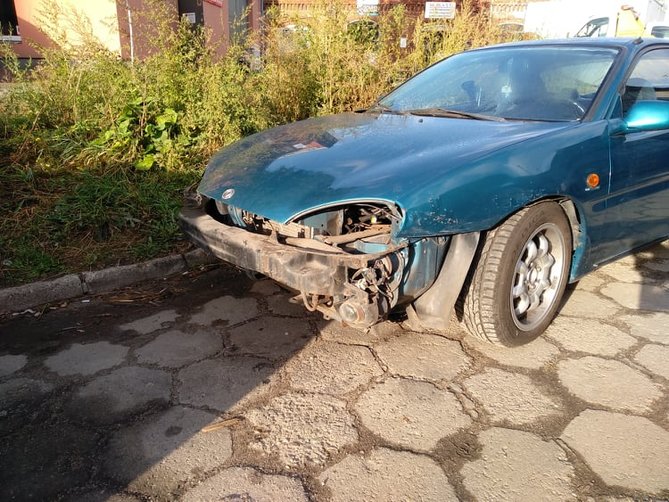

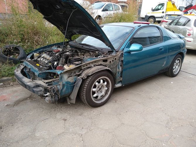

Postprzez DARO MAZDA 323 » 4 paź 2018, 11:04
Dzieje się

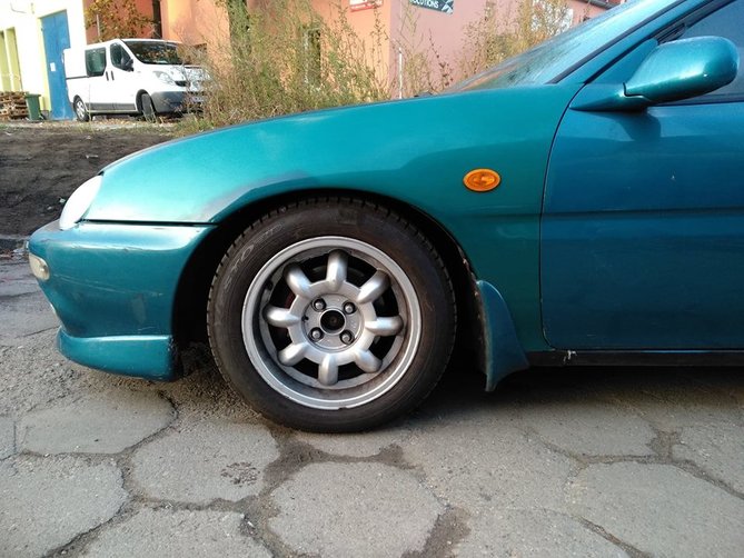

Wpadły nowe opony 195 50 15 na alusy 7 j x 15 ET 30 ładnie sie spasowały

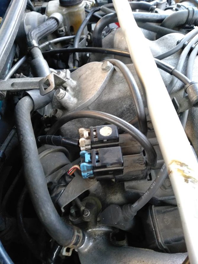

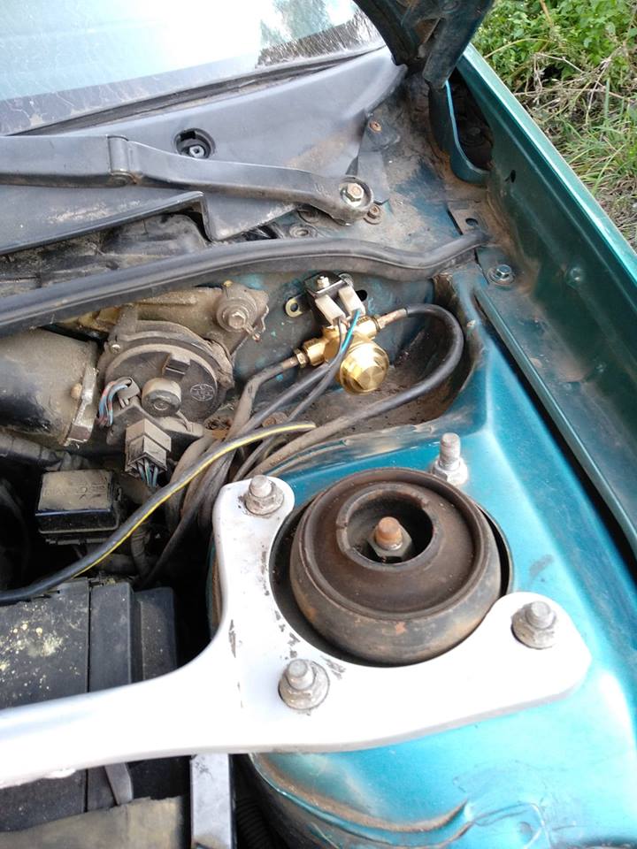

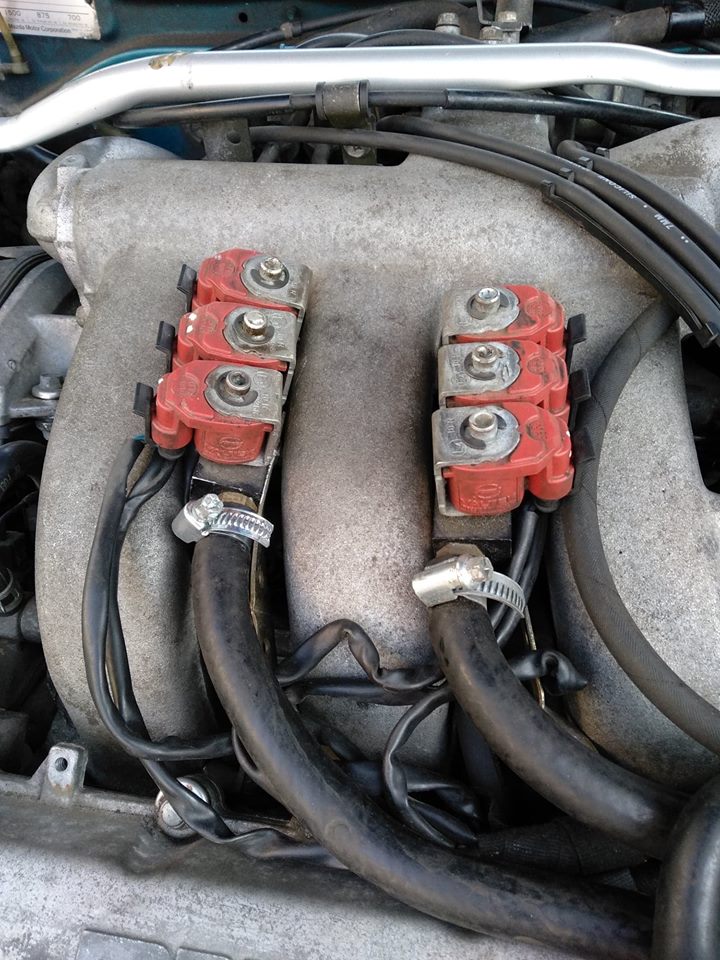

Ściągnelismy kolektor dolotowy podpinamy LPG wiercimy otwory w dolocie aluminiowym.

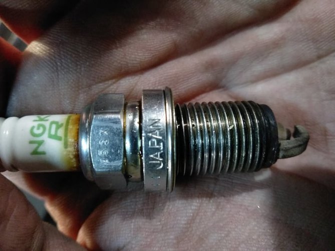

Sprawdziłem świece . Walka trwa .
Najbardziej rozbawiło mnie że aby wymienić lampy trzeba sciągbąć cały przedni zderzak w Mx3 .
A śruby do mocowania są pod kierunkoewskazami , które trzeba wcześniej odkręcić – ach te małe Kitajce .

imho stara felga ładniejsza

Też uważam, że poprzednia felga lepiej leżała :P

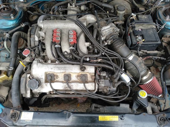

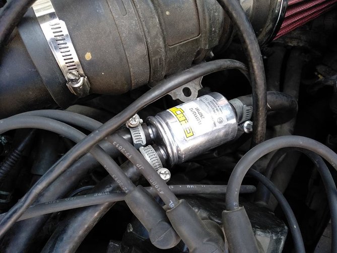

Postprzez DARO MAZDA 323 » 8 paź 2018, 11:20

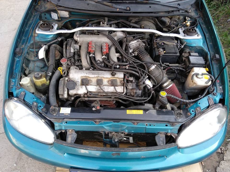

LPG wpiękte w układ , porządek pod maską zrobiony
czekam na błotnik w kolorze – kurier powninien dziś dostarczyć i w środę skałdamy auto.

Gaz odpalony, zostało tylko wystroić, bo kulawo pracuje na nim. Elektryka – światła też ogarnięte świeci się teraz wszystko jak lampki na choince :d

Postprzez DARO MAZDA 323 » 11 paź 2018, 09:05
Środa noc składanie , podpinanie , śrubki i śrubeczki .
Kupiłem 2 błotniki w kolorze jak mi się wydawało :) , lecz zamiast niebieskie okazały się zielone :(
Ale i tak ładniejsze niż te co były.
Wymieniono filtry LPG mały i duży.
Wymieniłem elektrozawór od LPG – stary umarł śmiercią naturalną .
Wymieniony lewy wahacz – koło wróciło do właściwej pozycji.
Wymieniłem Olej w silniku na 5 W 40 .
Oraz 10 małych dupereli jak śrubki brakujące , żarówki , masy , wężyki itd......
Auto złożone dziś jak się wyrobię jedziemy na przegląd.

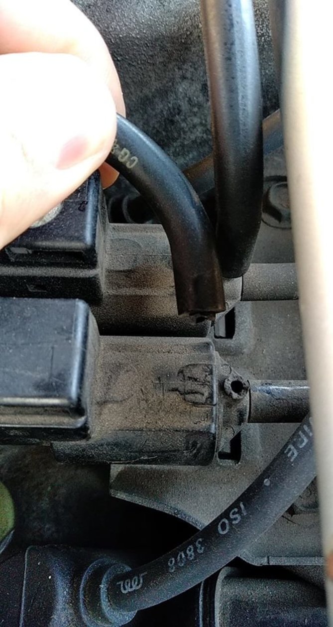

Postprzez DARO MAZDA 323 » 17 paź 2018, 07:05
Wczoraj była szybka akcja i okazłao się że nie dziłają Virsy – przyczyna szybko odnaleziona i naprawiona
dzięki chłopaki .
