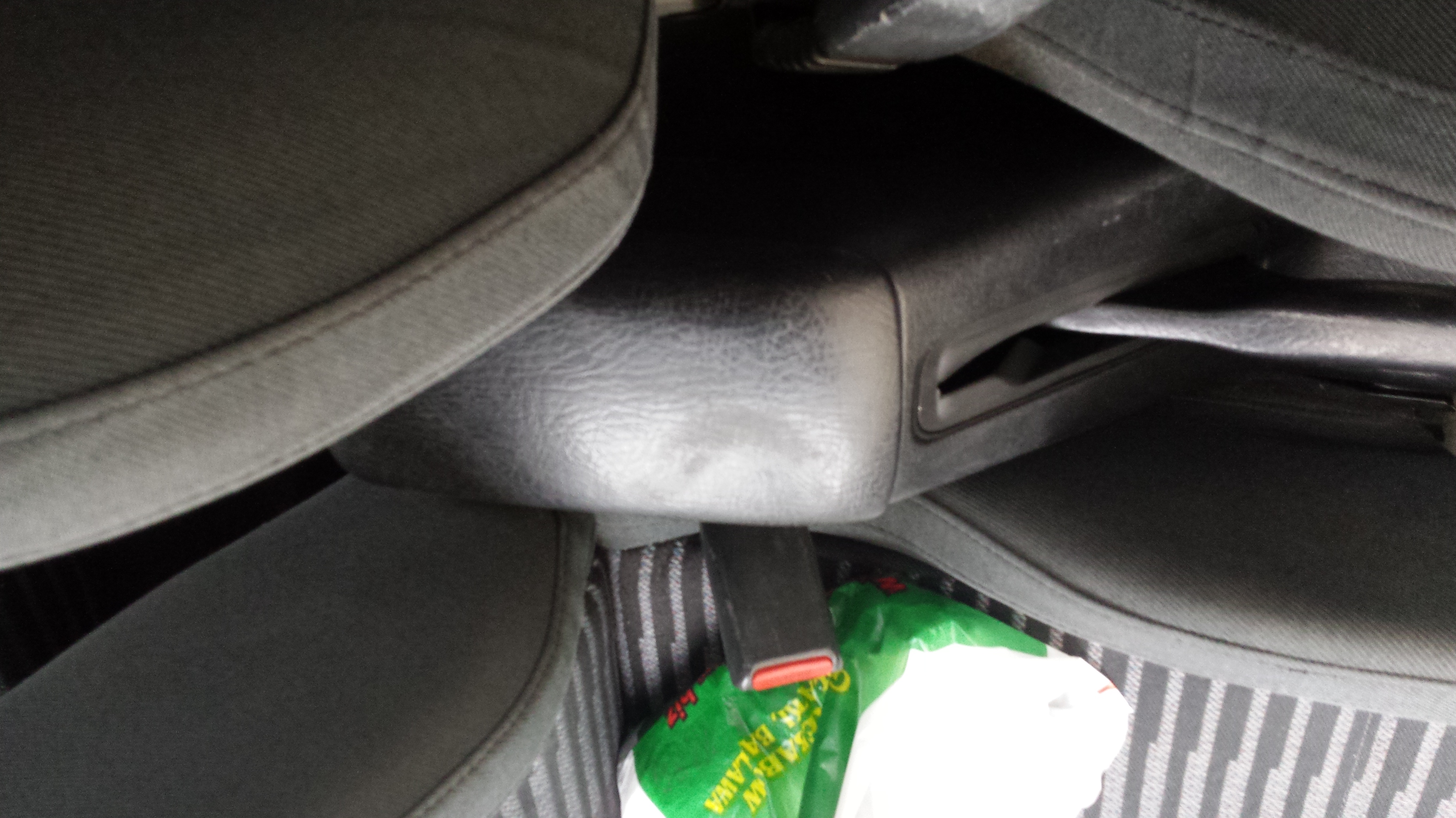

Póki co elektryk Mazdy nawet nie dotknął. Z dobrych wiadomości czekam na przesyłki z wiązka i podlokietnikiem☺

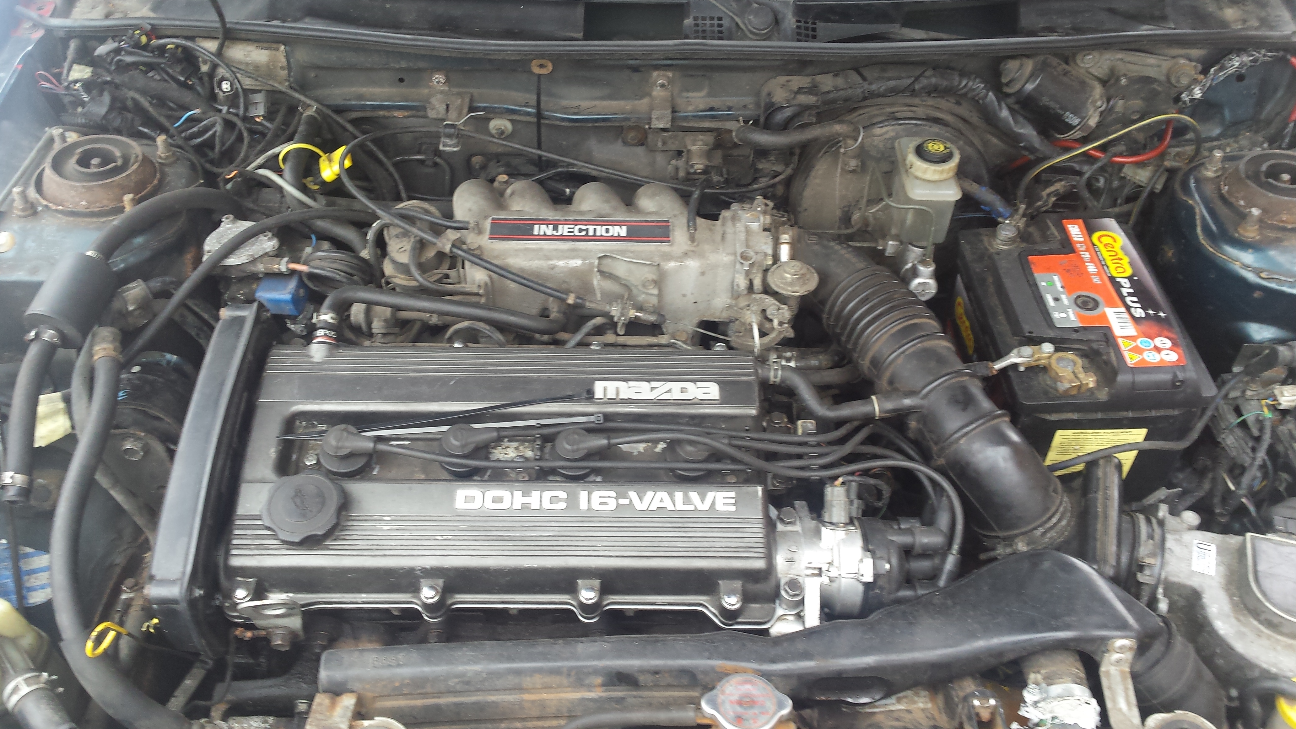

Postprzez blackbull » 5 lut 2017, 01:00
Mazda odpaliła. Przejechala juz około stu kilometrów bez żadnych przygód. Jutro wrzucę jakieś foto spod maski.
Generalnie jestem mega zadowolony ze swapa. Jeździłem kilkoma gt ale ten motor robi robotę. <faja>
Silnik kupiony w ciemno na stacji demontażu pojazdów na odcince nie puszcza nawet dymka z wydechu.

Postprzez blackbull » 5 lut 2017, 19:35
Wymieniłem wiązkę i chula wszystko jest teraz z gt. Cały czas świeci się kontrolka od ładowania chociaż ładowanie jest. No i wolne obroty są na poziomie 2 tys. Czekam jeszcze na chlodnice z gt.
Pod maską jeszcze sporo do ogarnięcia

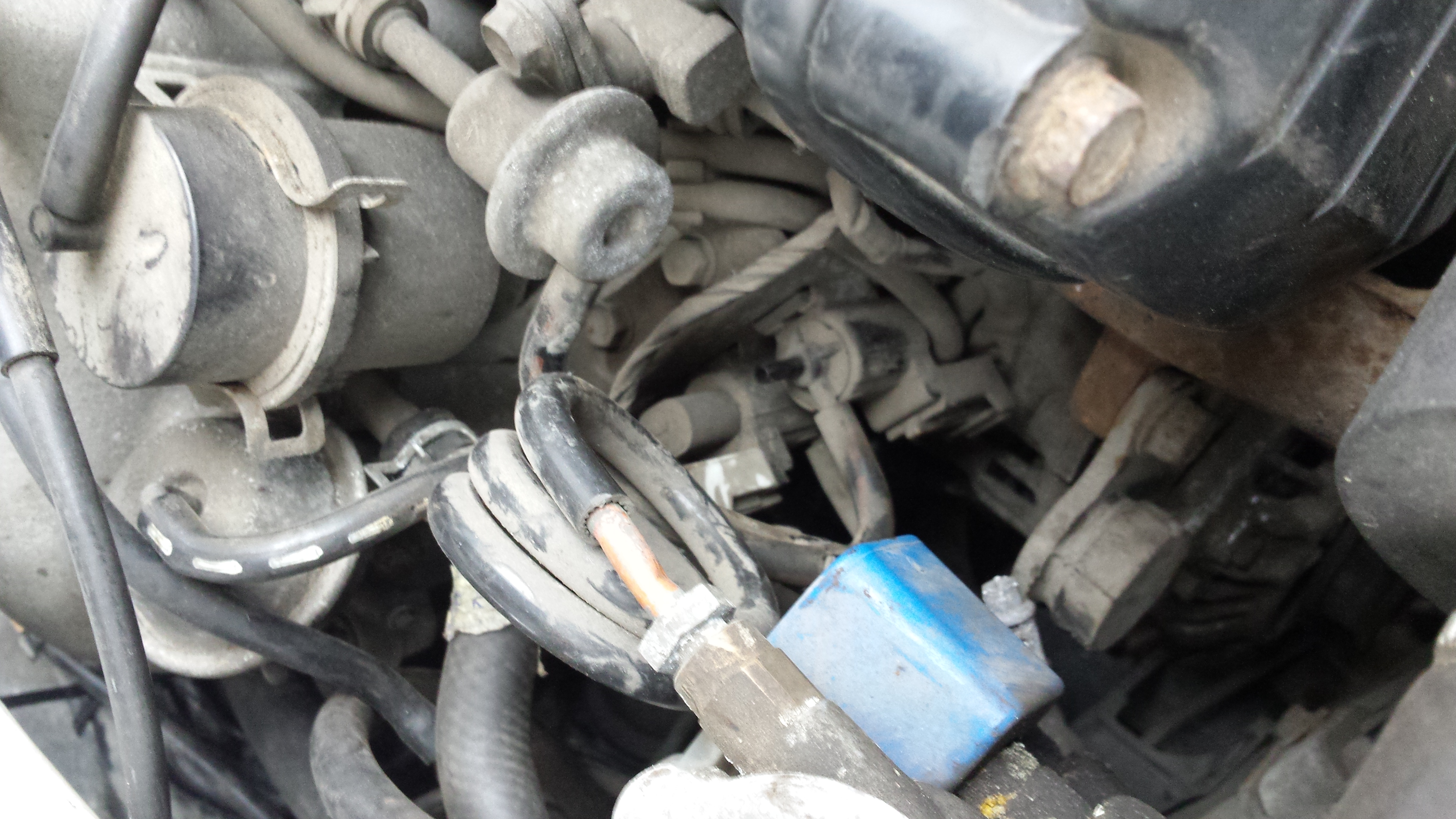

Dopisano 6 lut 2017, 22:08:
Walczę z obrotami i zauważyłem ze nie mam podpiętego jakiegoś wężyka tylko nie wiem co i gdzie...ktoś pomoże?

Postprzez blackbull » 11 lut 2017, 15:17
Obroty ogarniete <faja> przyczyną był brak jednego podciśnienia. Nie miałem nigdzie wolnego przewodu wiec puścilem jeszcze jeden na trójniku od kolektora ssacego. Wpadł jeszcze podlokietnik z mx3 a w drodze jest paczka z kierownicą momo. Mazda po swapie przejechala ponad 500 km i na bagnecie dalej stan co mnie bardzo cieszy. <serduszka>

Postprzez mx-3lover » 11 lut 2017, 17:24
Brakuje zaślepki takiej jaka jest obok ze znaczkiem "Mitsubishi" , nie wężyka.

Postprzez blackbull » 11 lut 2017, 17:41
Po zaslepieniu nic się nie działo aczkolwiek zdaje sobie sprawę ze coś tam może być pokręcone. Obroty są około 800-900 przy czym czujnik położenia przepustnicy przekrecony jest na maksa w lewo i śruba od obrotów wkrecona do końca.

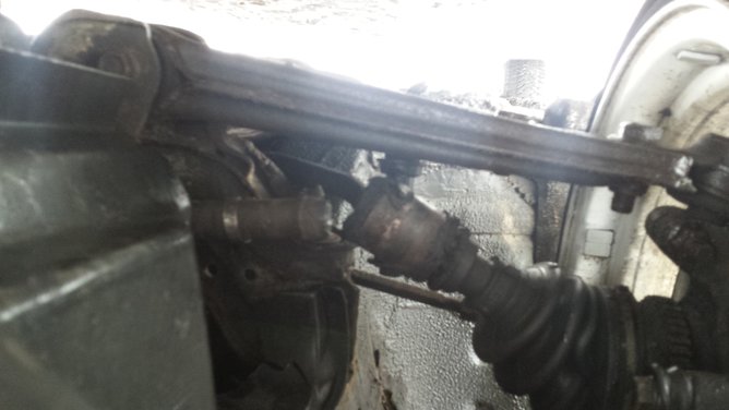

Postprzez blackbull » 14 lut 2017, 23:21
Z dobrych info dziś zagościła kierownica momo, nowa poduszka amortyzatora tył, nowe opony zimowe kumho 175/50/15 i została zrobiona zbieżność.
Z tych gorszych ukrecilem prawa półos. Znaczy się jest moc <glupek2>
