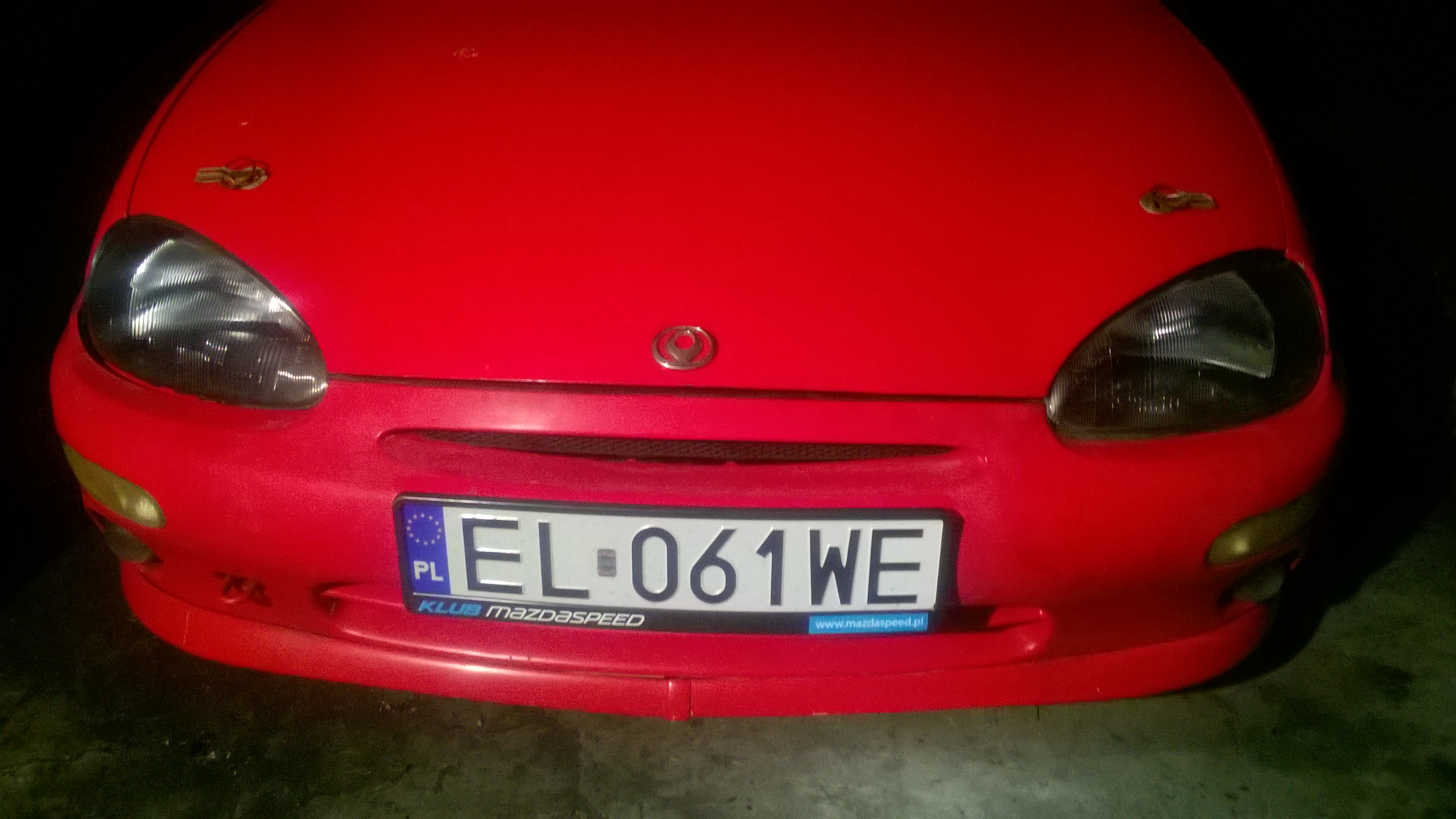

Postprzez Piotrek_154 » 19 mar 2016, 14:42
Jakiś czas temu pojawiły się klubowe ramki i taki wizualny mod ;)

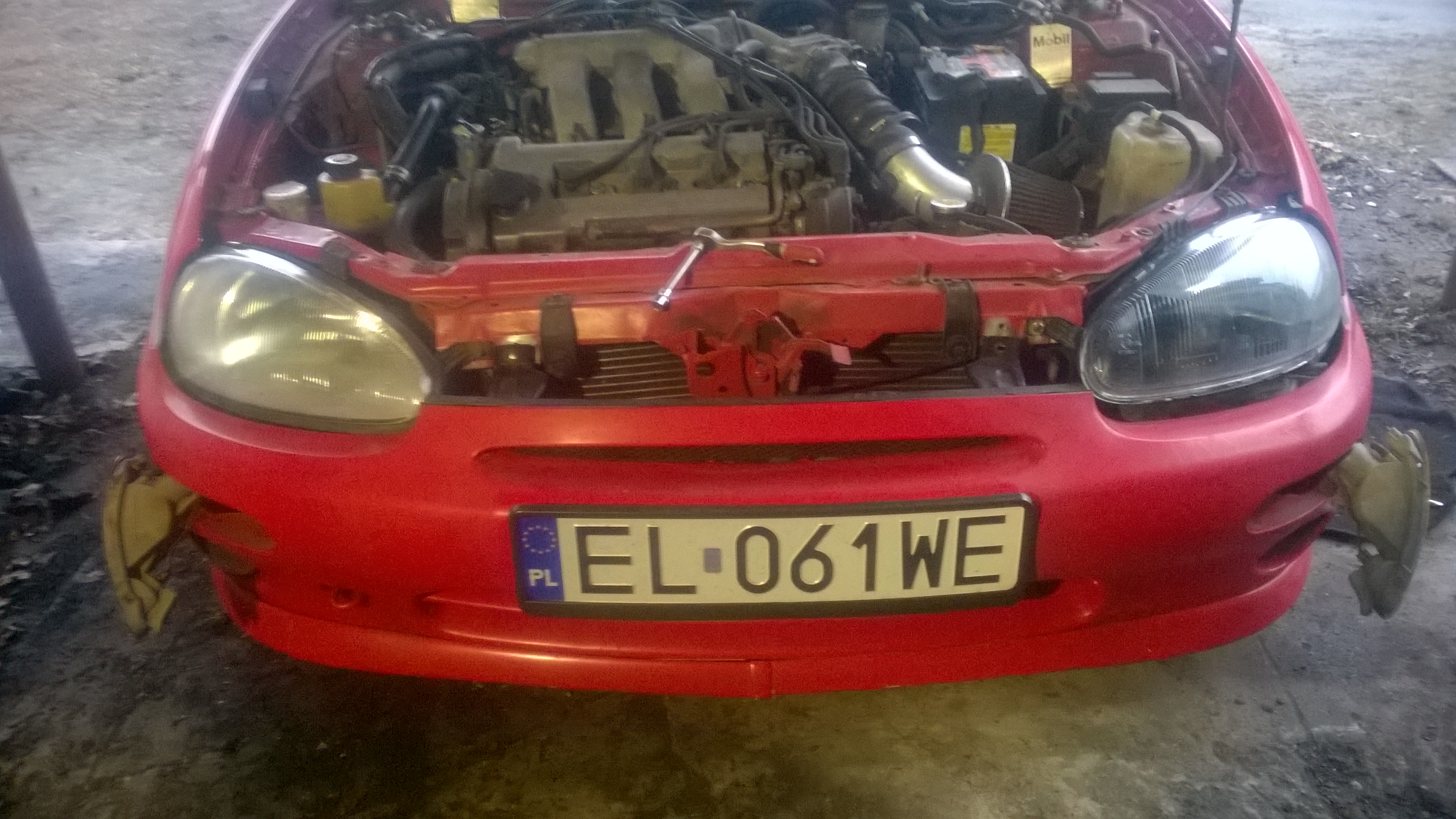

Postprzez witek » 21 mar 2016, 12:18

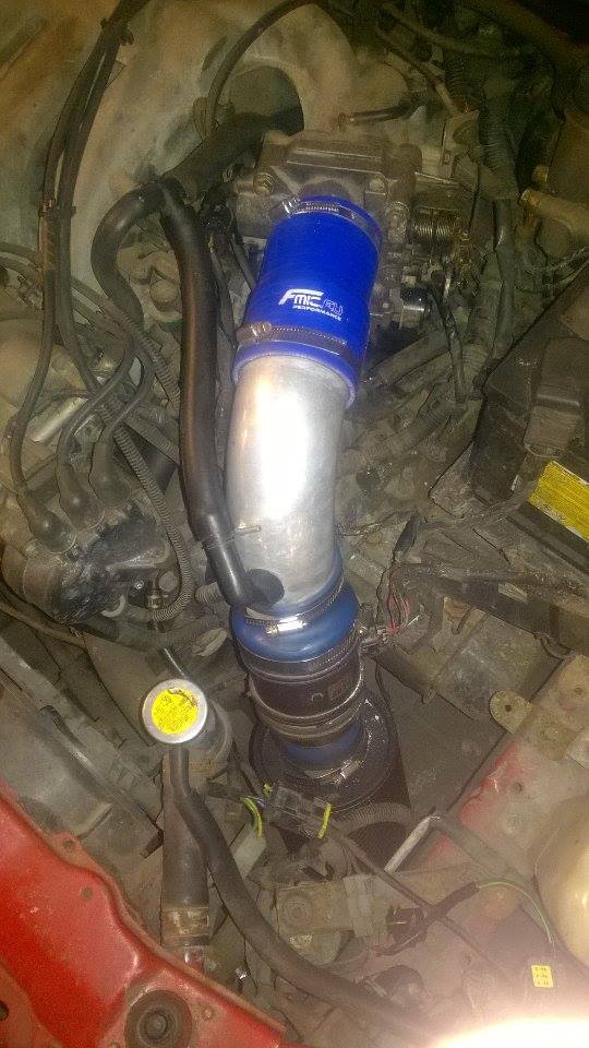

Jak dla mnie dolot w zlym miejscu, bedzie sie cala pucha nagrzewala od powietrza z chlodnicy, niby można to zasłonić i kombinować, ale po co skoro pod zbiorniczkiem wyrownawczym jest juz osloniete miejsce :-D
artysta-kombinator
Od: 18 paź 2013, 18:38
Posty: 1119 (7/24)
Skąd: Włocławek
Mazda RX-8 231HP
Mazda MX-5 NB
Postprzez Yoki » 21 mar 2016, 12:56
Dolot według mnie nie jest jeszcze skończony (choć pomagałem w jego zakładaniu) ale z braku części składowych jest tak jest, przede wszystkim trzeba znaleźć miejsce z ciśnieniem, które będzie samo wciskać powietrze w dolot. Na razie jest lepiej bo stożek był na wysokości górnej pokrywy i chłodnicy to wtedy dopiero była kicha teraz przynajmniej jest skąd czerpać chłodniejsze powietrze.
Tomek grupa rozwoju forum
Od: 11 kwi 2008, 14:18
Posty: 1813 (55/50)
Auto: Lexus LS400 4.0 V8 1998
była Mazda 323f 2.0 V6 BA
była Mazda 323f 1.6 BG
Postprzez Eklerek323f » 21 mar 2016, 13:04
Co do dolotu to już schodzi w dół z airboxem simoty ale to jeszcze nie ostateczna wersja
A bullet stoi od paru dni w garażu bo z takimi przewodami byłby strach na TP wjechać...

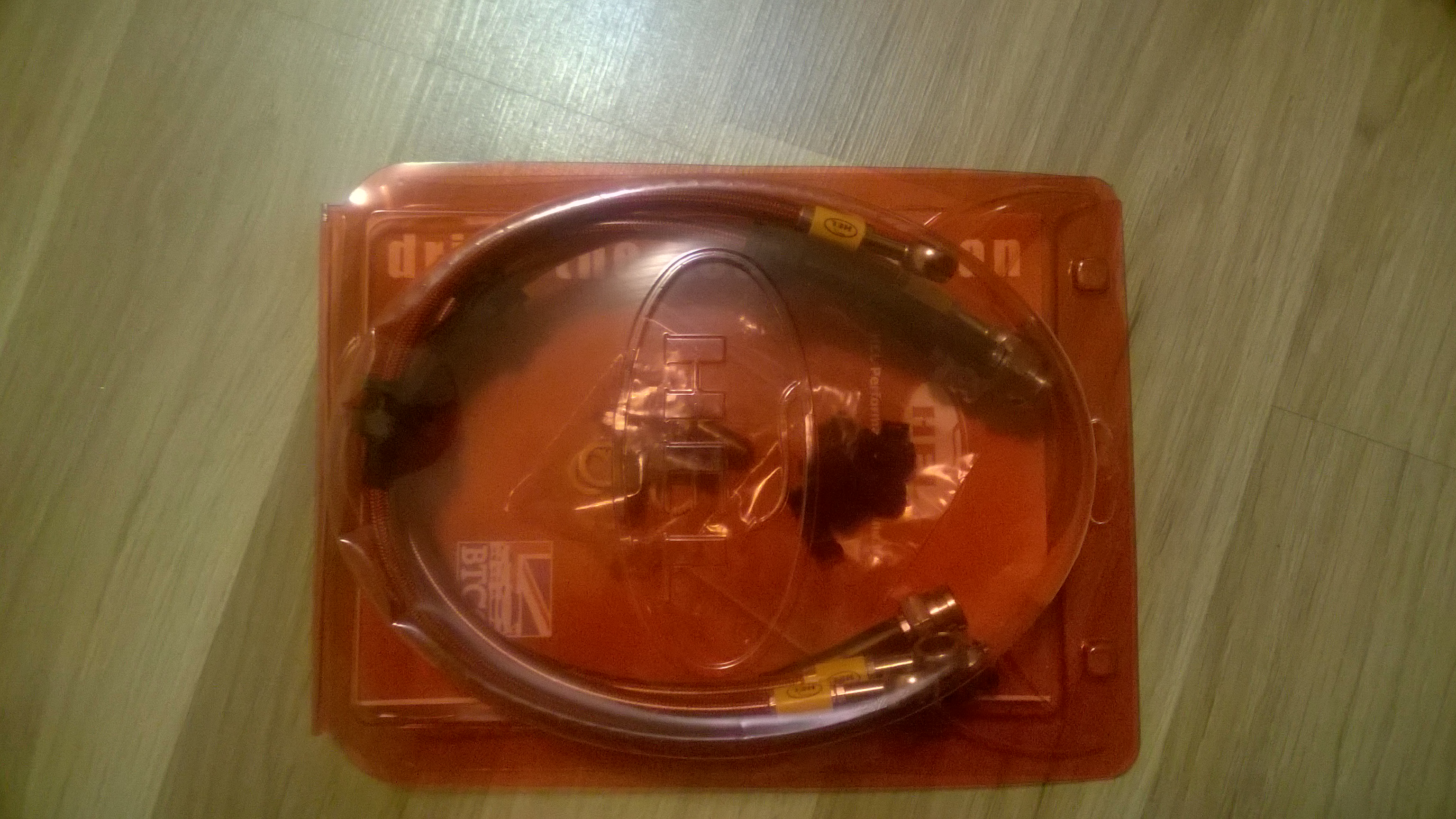

Postprzez Piotrek_154 » 2 kwi 2016, 22:31

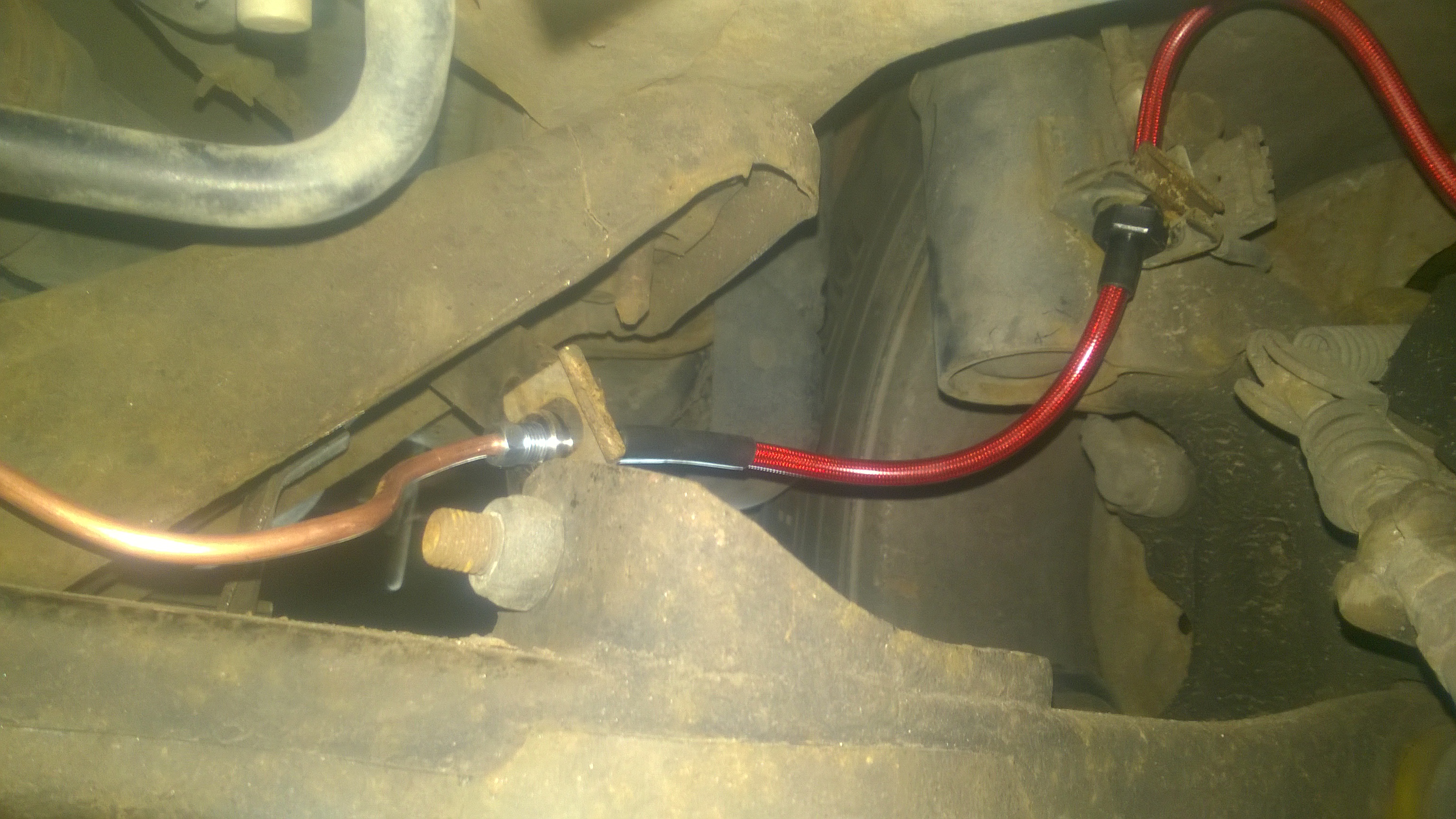

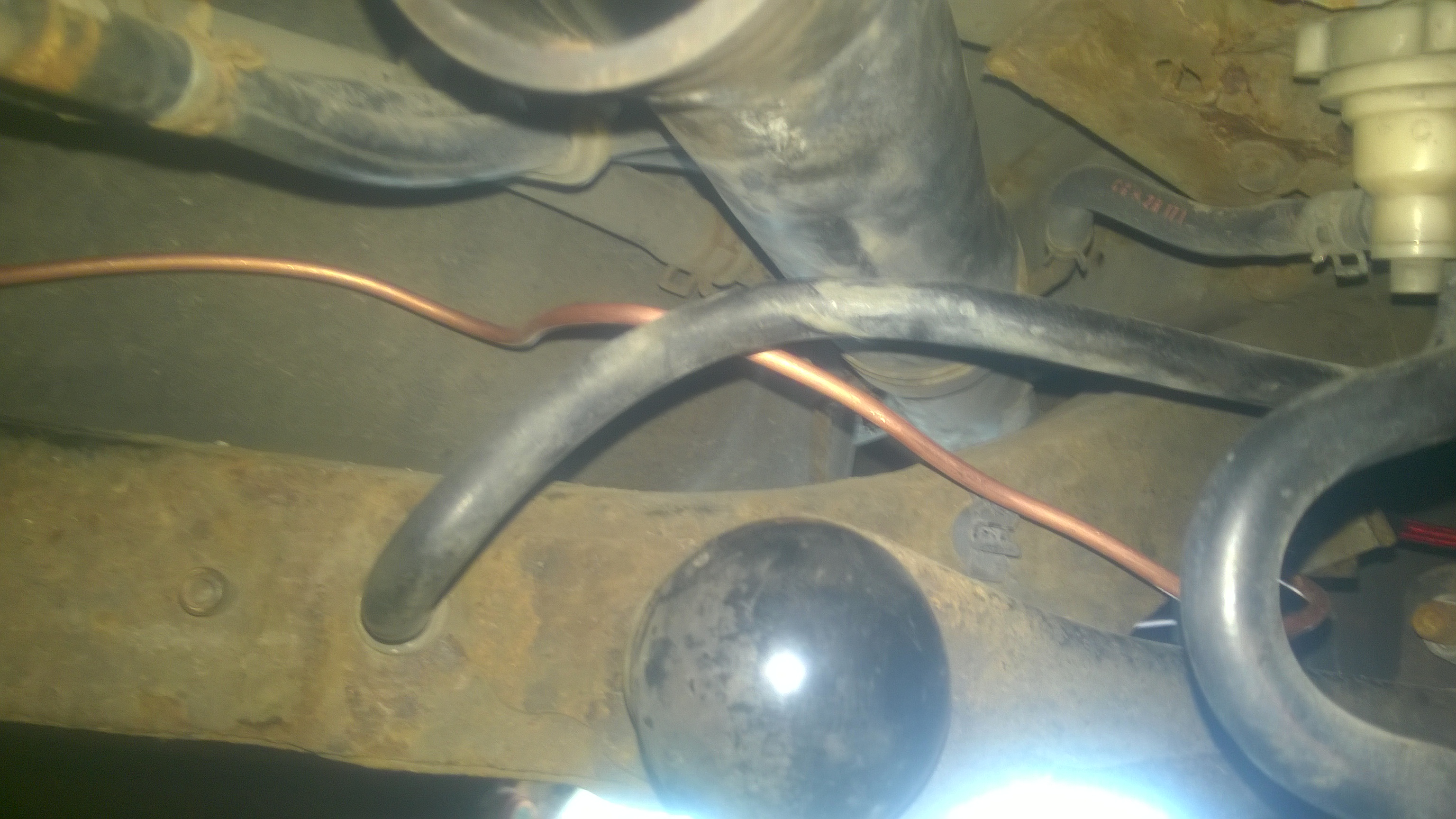

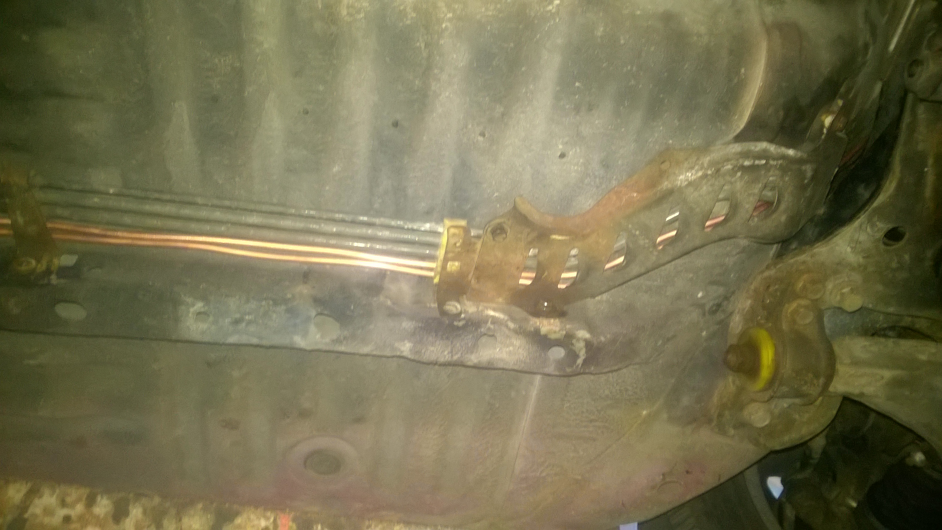

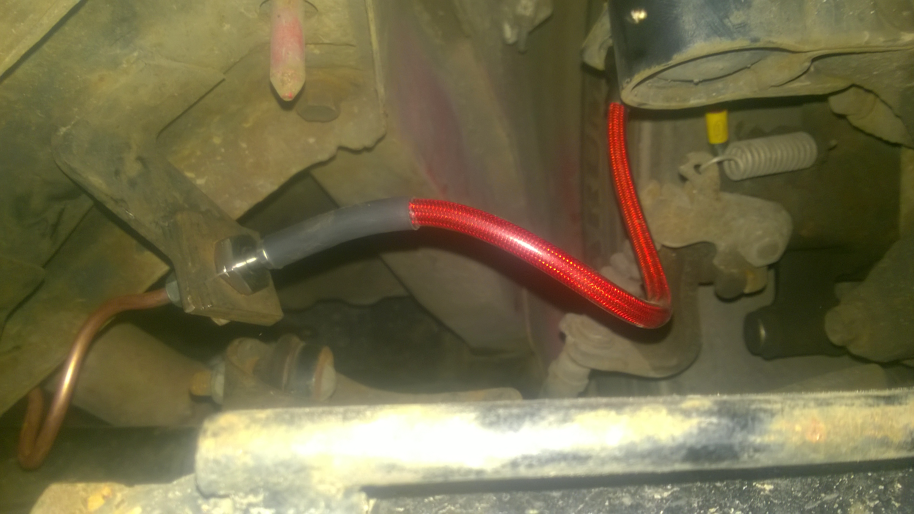

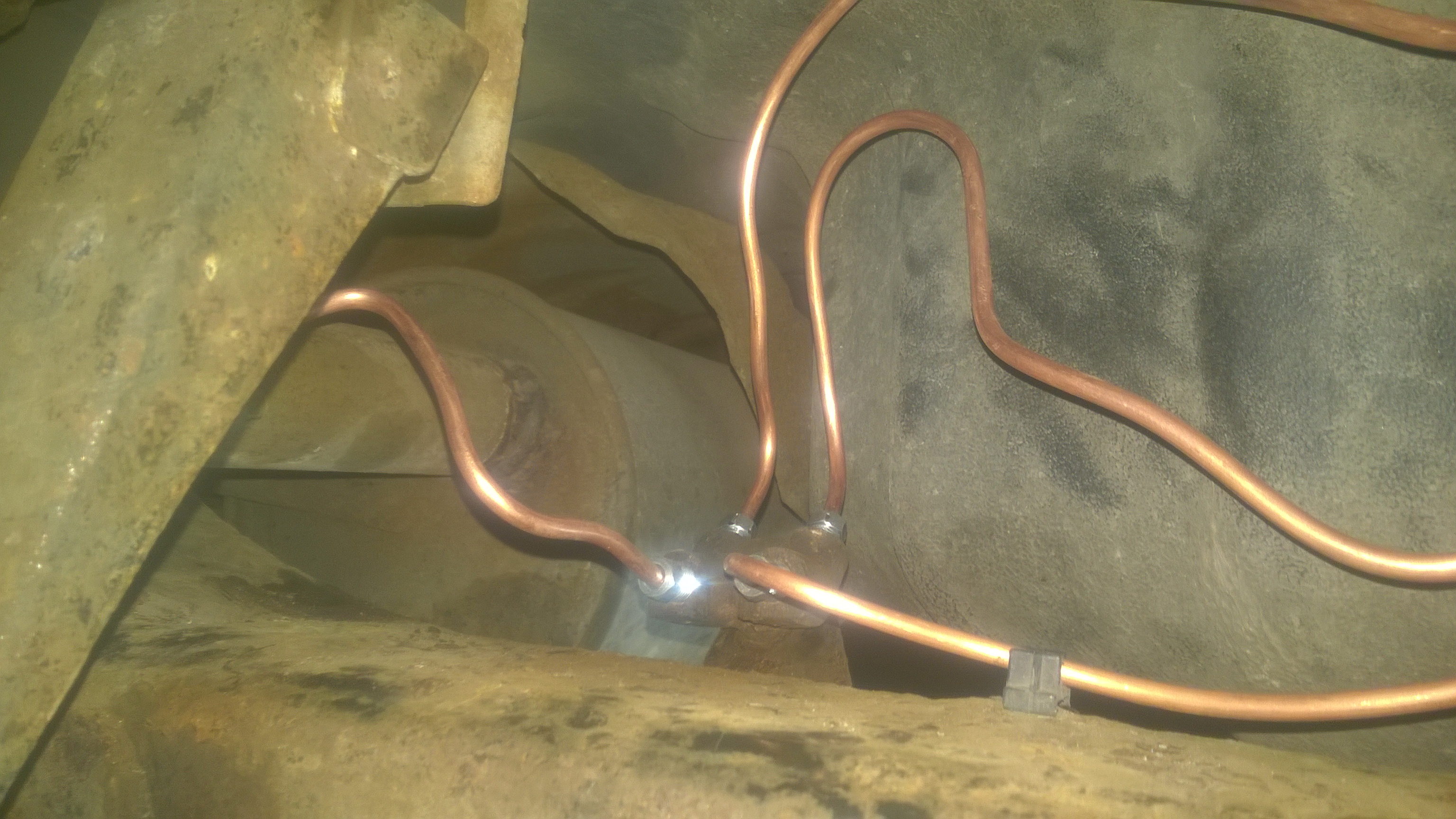

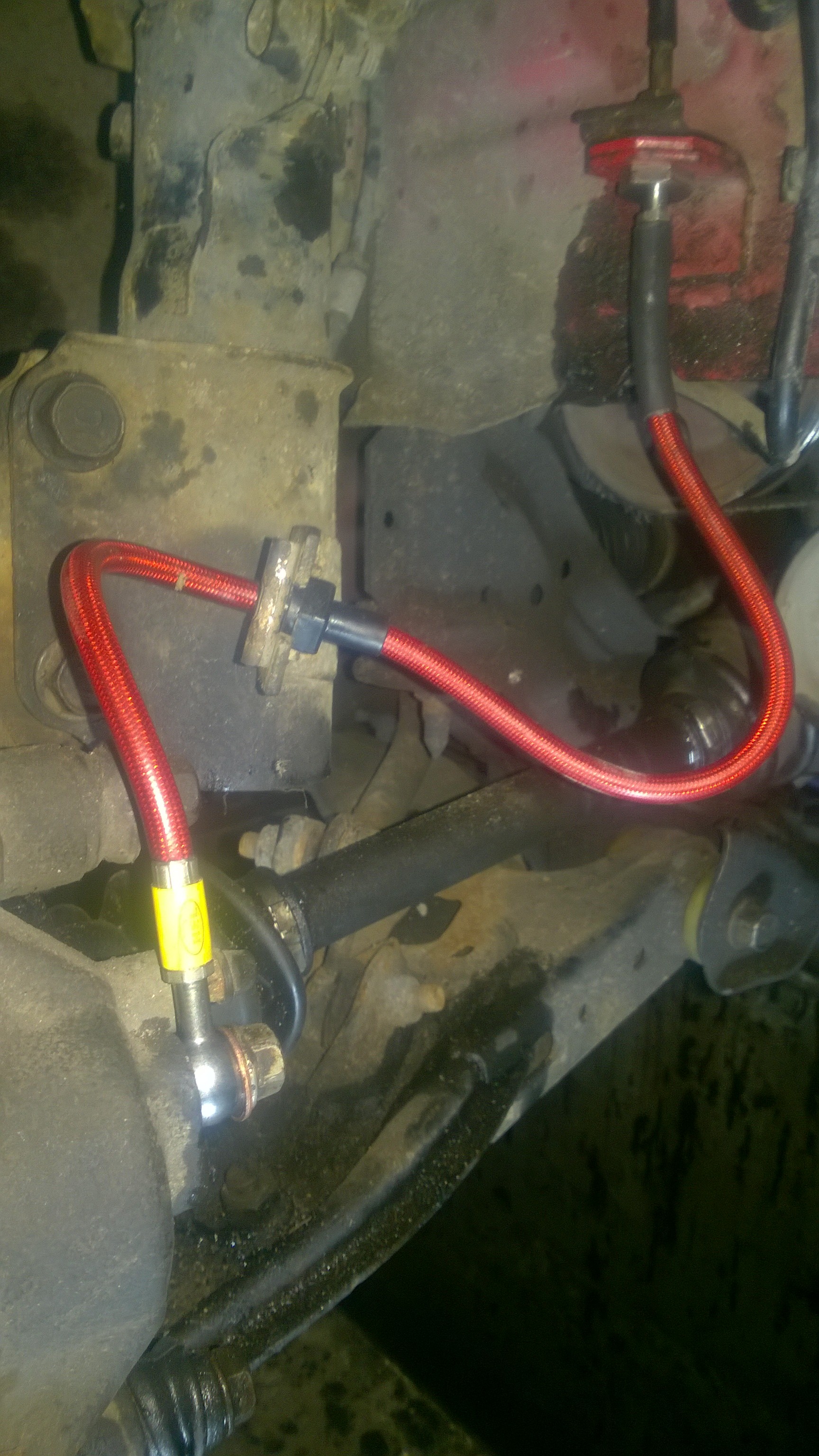

Dzieje się, bo auto ma być w pełni sprawne na zlot ;) Pozostało jeszcze do zrobienia powieszenie zbiornika paliwa, przekręcenie kolektora dolotowego, zalanie oraz odpowietrzenie układu hamulcowego. Wlany zostanie Motul RBF 660 DOT 4 :D
Za pomoc dziękuję Eklerek323f :)

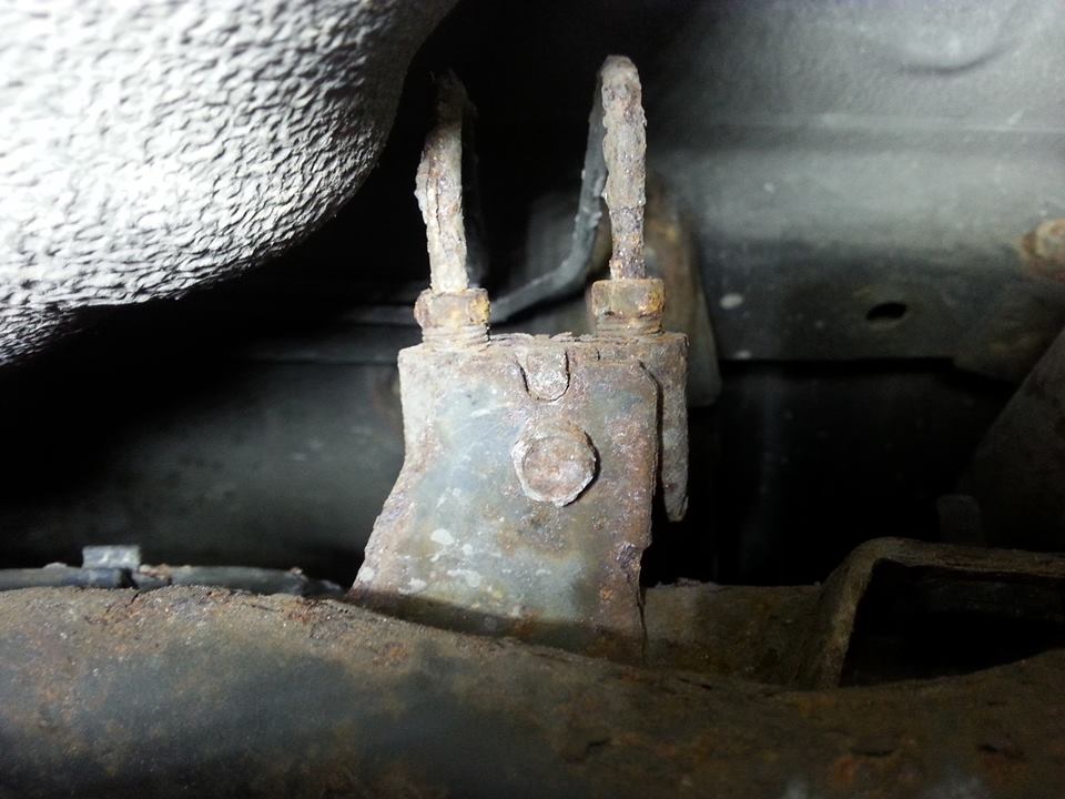

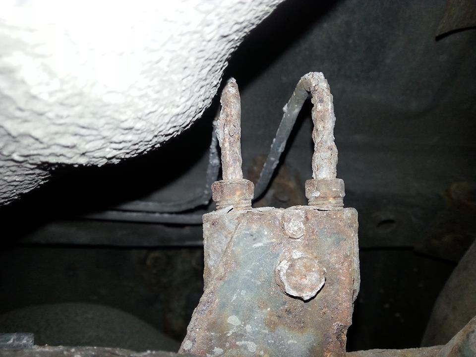

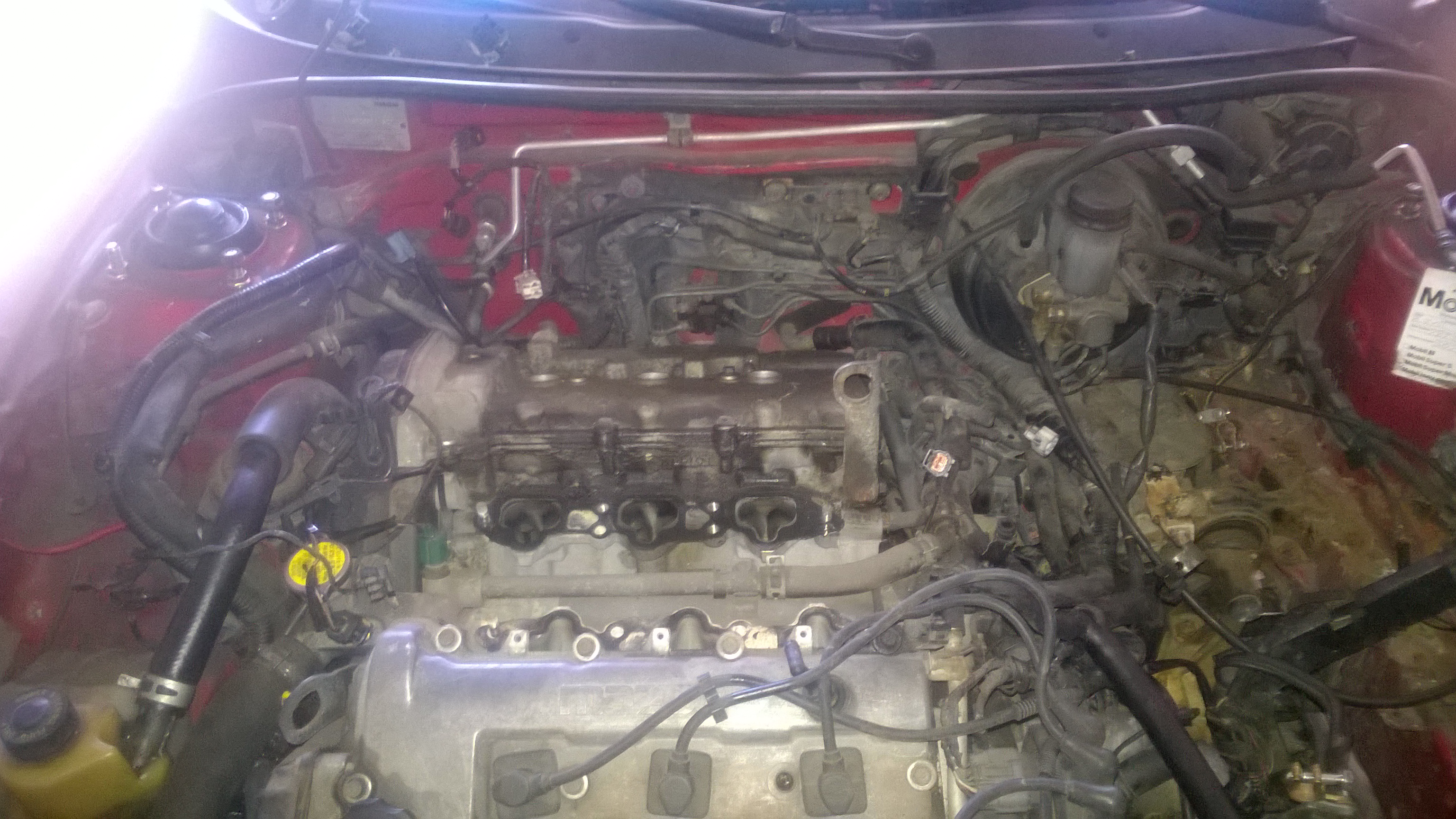

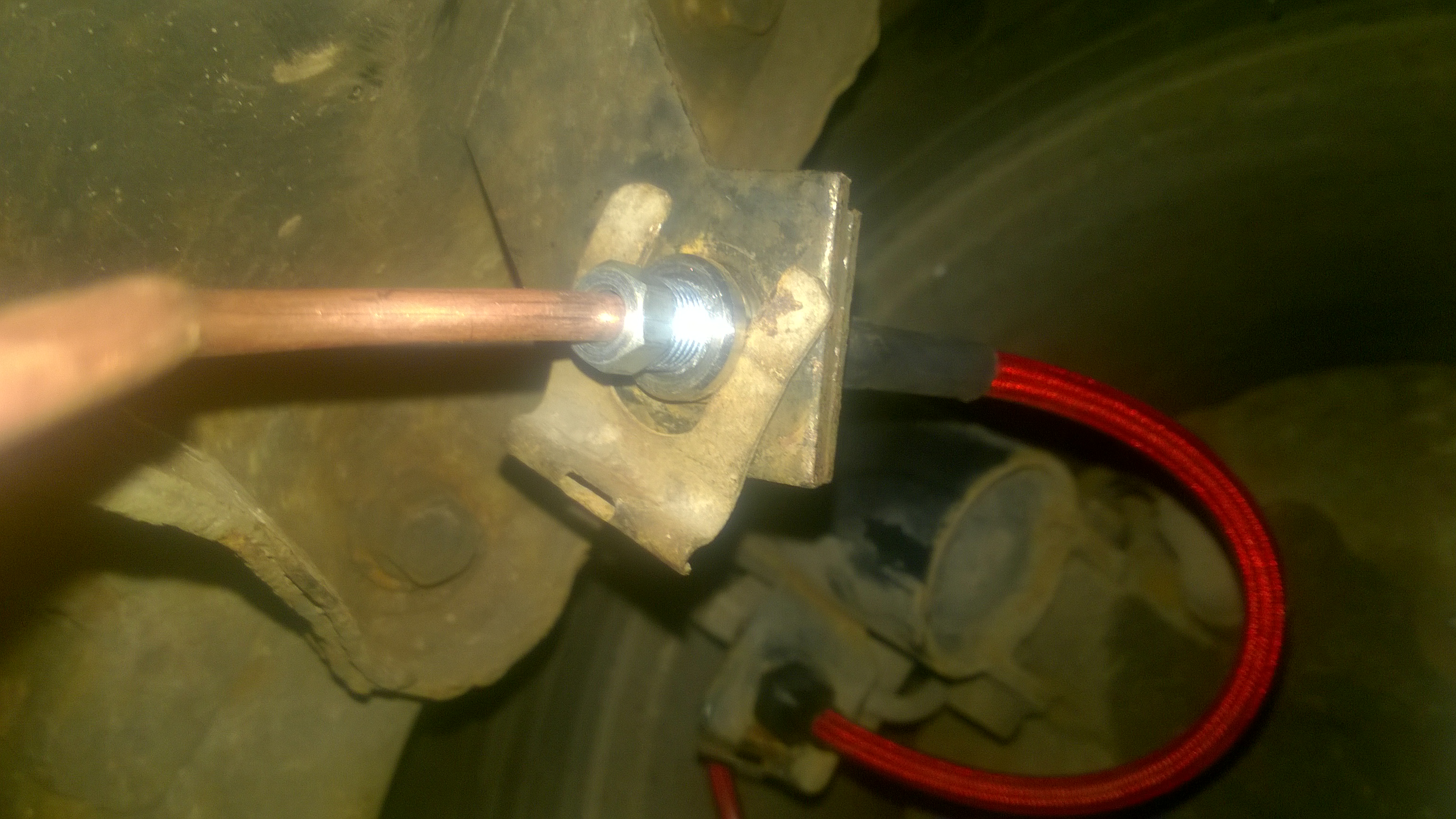

Postprzez mx-3lover » 2 kwi 2016, 22:42
Czemu użyłeś starych śrub do przykręcenia przewodów do zacisków? Do przewodów dołączają nowe.
Jak masz stary katalizator to lepiej się go pozbądź, wysoce prawdopodobne jest, że na TP przetopi się ceramika i zrobi się korek.
und CRX fan
Od: 2 kwi 2011, 22:58
Posty: 576 (2/7)
Auto: Mazda MX-3 EC KL-ZE '93
Toyota Yaris I 1SZ-FE
Postprzez Eklerek323f » 2 kwi 2016, 22:45
mx-3lover napisał(a):Czemu użyłeś starych śrub do przykręcenia przewodów do zacisków?
Z tego co wiem te z zestawu są za długie, chyba.
Od: 14 lut 2010, 21:32
Posty: 2995 (13/28)
Mazda 626 GE KL liftback 96r.
była
Mazda 323F BG
MX-6 2.5 V6 KL
Postprzez chmielu_KL » 3 kwi 2016, 06:32
Ładnie się dzieje.
Czeka mnie podobna zabawa. :( widzę że też kupiłeś przewody w oplocie <spoko>
Od: 22 kwi 2014, 16:51
Posty: 1846 (8/20)
Postprzez Piotrek_154 » 3 kwi 2016, 14:51
Gumowe przewody już były mocno zmęczone, więc dla bezpieczeństwa trzeba było.

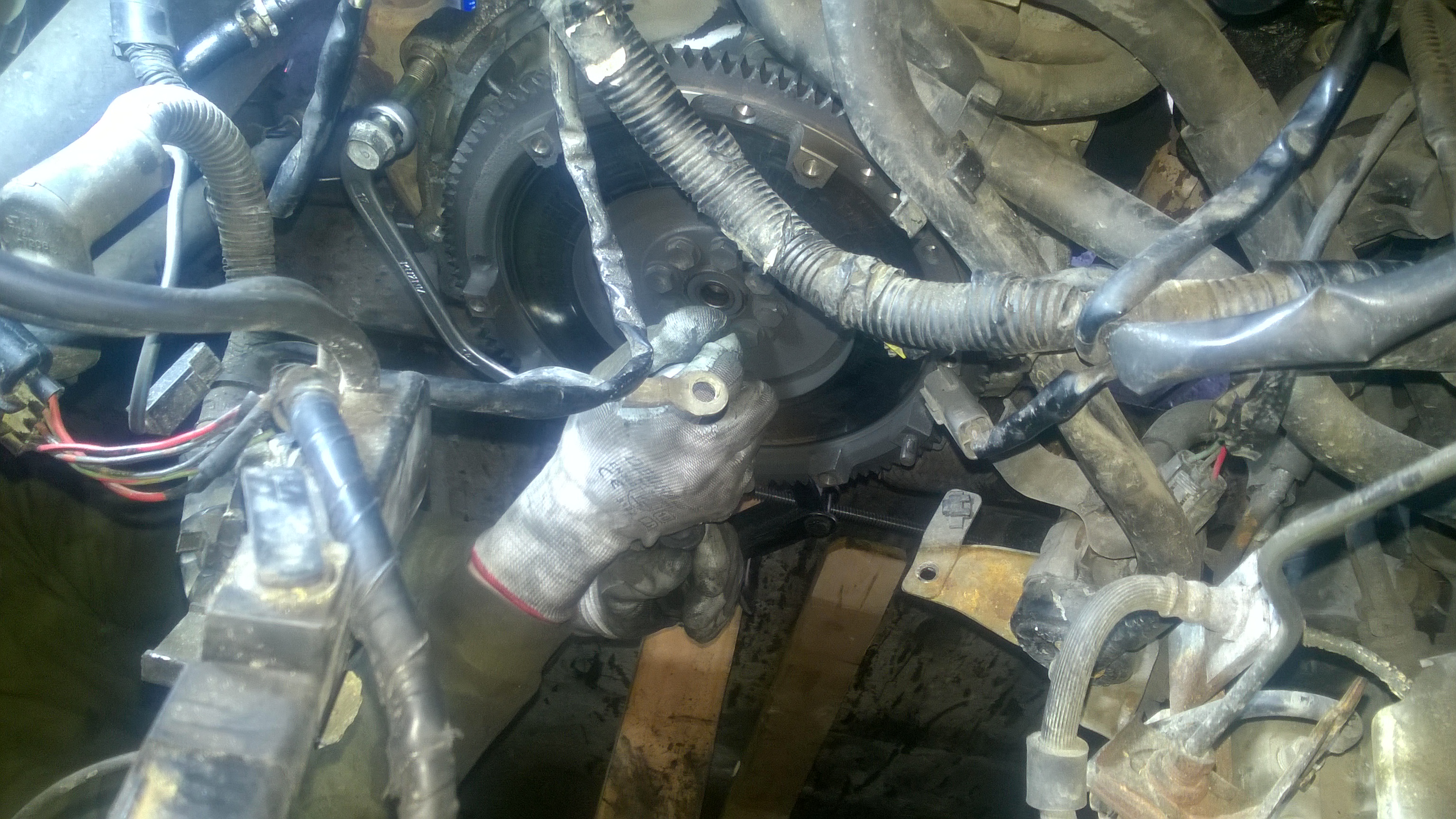

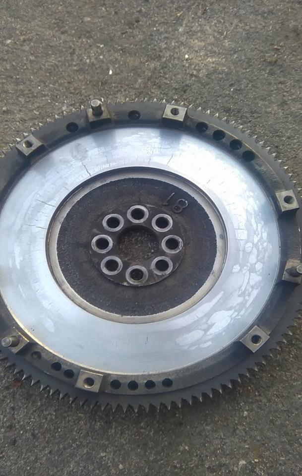

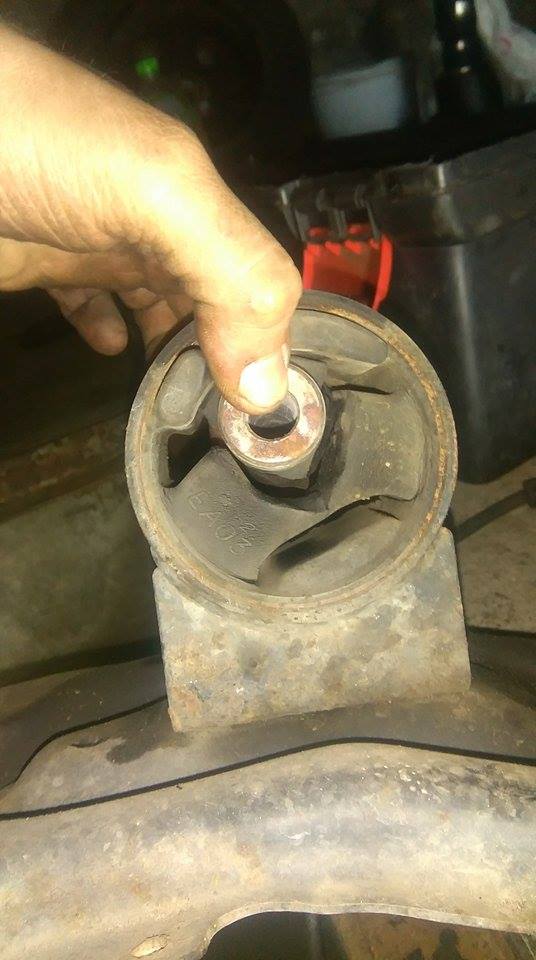

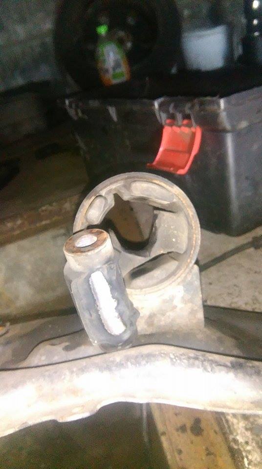

W między czasie okazało się, że sprzęgło było mocno zmęczone i trzeba było je wymienić. Za pomoc dziękuję Majki88 :) Przy okazji wlaliśmy też nowy olej do skrzyni. Poniżej mała fotorelacja, z zestawu okazał się nie potrzeby uszczelniacz wału, który był dobry. Wymieniony został kompletny zestaw sprzęgła oraz łożysko pilotujące na w kole zamachowym.

Postprzez mx-3lover » 20 kwi 2016, 22:09
KL ogarnięty? Co było przyczyną znacznego niedomagania?
und CRX fan
Posty: 576 (2/7)
Postprzez Piotrek_154 » 20 kwi 2016, 22:11
Niestety jeszcze nie ogarnięty. Auto jest w Łodzi, ja w Wa-wie. Podejrzenia są 2: 1. przestawiony rozrząd. 2. Padnięty aparat zapłonowy. Mam nadzieję, że w ten weekend uda się zdiagnozować usterkę.

Postprzez Majki88 » 2 maja 2016, 10:13
Przyczyną jest przestawiony rozrząd o 3 zęby na przedniej głowicy w planach Piotrka jest wymiana na nowy komplet
