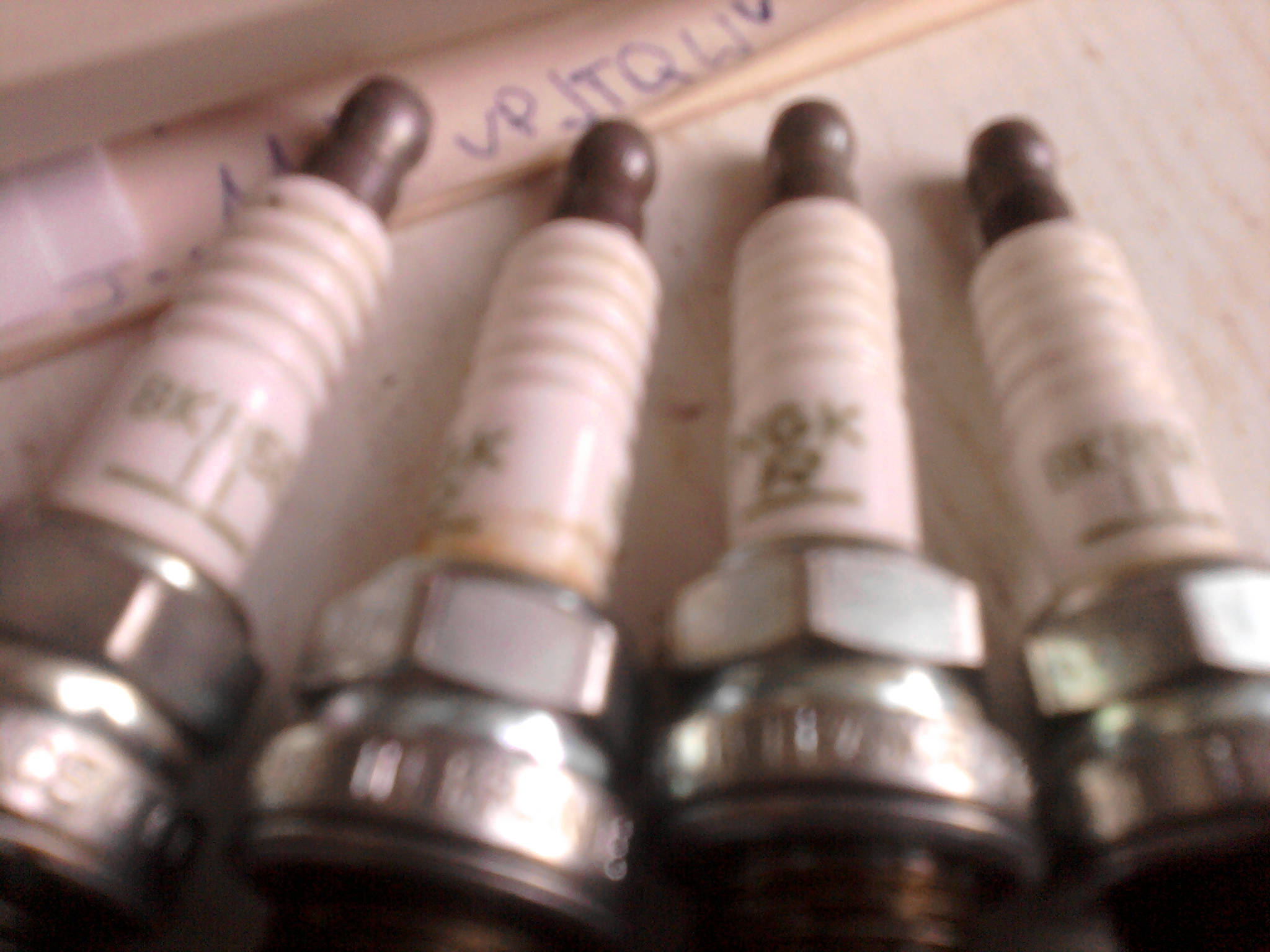

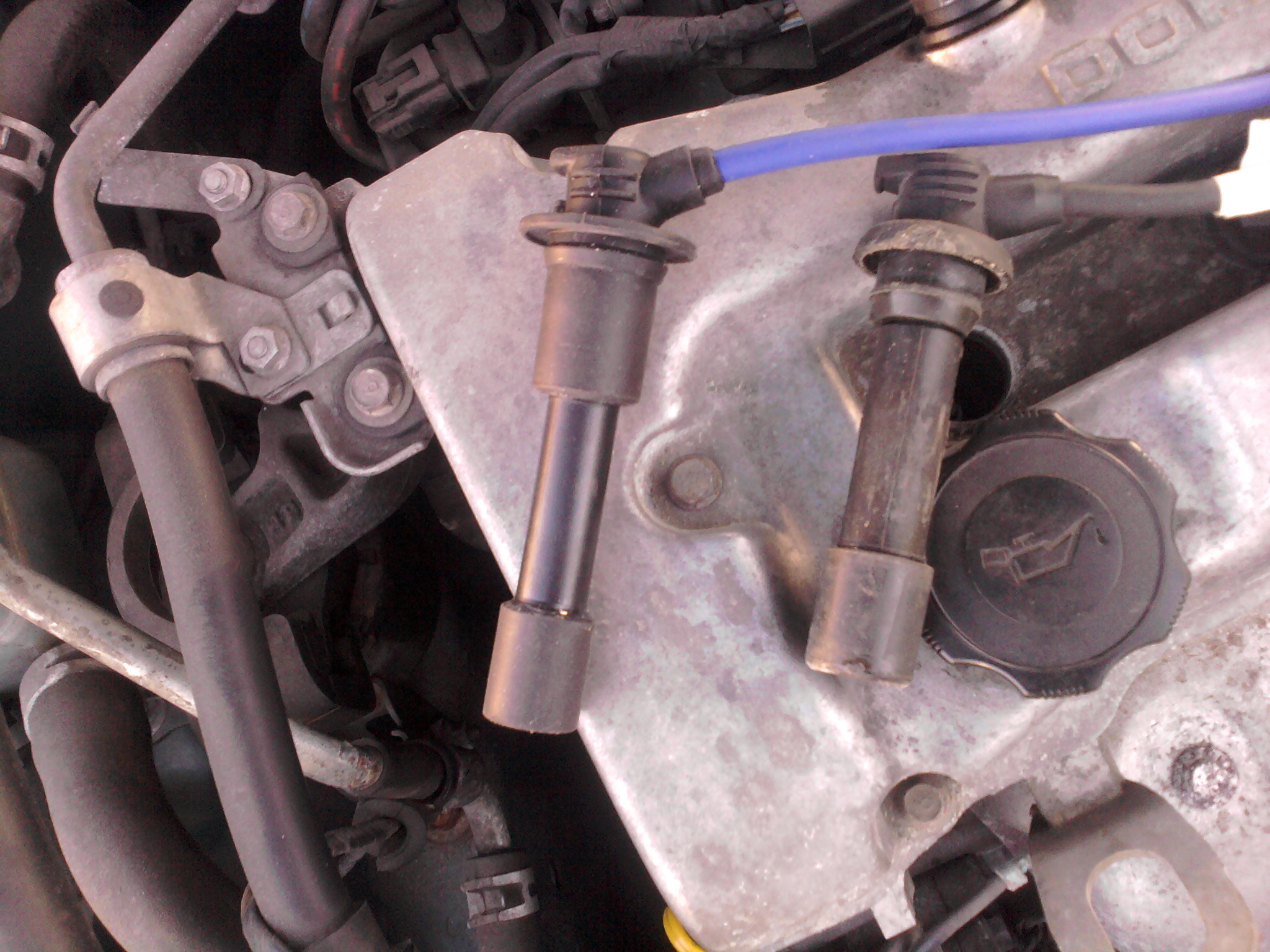

ja pitole... to Mazda taka delikatna że przejechanie przez listwę przy prędkości max 40km/h no może 30km/h może uszkodzić aparat zapłonowy lub fajka od świecy mogła wypaść, tragedia <płacze> dodam jeszcze że po tym mini przeskoku Mazda jechała normalnie nie szarpała ani nie było nic niezwykłego, zaparkowałem pod pracą (jakieś 800m dalej) i dopiero po pracy i wyjechaniu na trasę (od pracy do trasy jakieś 500metrów) miałem taki efekt że między 2,5 a 3 k rmp dopiero tak się zaczęło
jutro przyjdą świece to wymienie i zobaczymy co tam ciekawego, jak nie to kable wn albo tak jak pisze czarek

Postprzez czarek1991 » 8 paź 2015, 13:35
To nie wina listwy, odpięcie jednego przewodu moze spowodowac przeskok iskry wewnatrz aparatu i jego uszkodzenie. Fajka nigdy przenigdy nie powinna Ci wyskoczyc, ani na dolku, ani na garbie. To nie wina mazdy tylko zuzytego albo chińskiego przewodu WN.

wrrrrrrrr... hehe,,, nie wymieniłem świeć bo głupi intercars sprzedał mi nie te kable <glupek2> może to głupio brzmi ale się wqrwi..... bo z rana wymyśliło mi się że pojadę sobie kupić kable wn w intercarsie który mam 3km dalej :> i gościu mi sprzedał złe kable które na pewno miały pasować i c..j nie pasują :D <glupek2> , jutro się za to zabiorę bo dzisiaj to już słabo ze mną :D można pracować w niedziele bo czytałem któryś topik że to przynosi pecha, grzebanie w niedziele? <czytaj>
narazie psiknąłem contact elektronic sprejem na wtyczki z każdej strony od przewodów wn i poczekałem aż odparuje ten wynalazek, jutro zmienię świece, rozgrzeje silnik, przejadę się w około osiedla i zobaczę czy mi przerywa dalej jak wcisnę mocno pedał gazu, (wrażenia z czwartku i piątku po jeżdzie po trasie) bo jak wcisnę lekko to nie ma efektu przerywania, jak puszcze pedał gazu to silnik pracuje równo przy każdej wartości obrotów ale wykminiłem chyba że to muszą być kable bo jak pod górkę miałem 3k rmp to bardzo delikatnie szarpał (większe obciążenie na kable = przebicie iskry na blok silnika) i puściłem gaz to pracował równo ależ znowu jak zjeżdżałem z górki przy 3k rmp to nie szarpał (mniejsze obciążenie na kable = mniejsze przebicie) i dlatego z rana podskoczyłem od razu po kable...

kabel od FSa jak na moje oko

Postprzez AdamKara » 11 paź 2015, 17:12

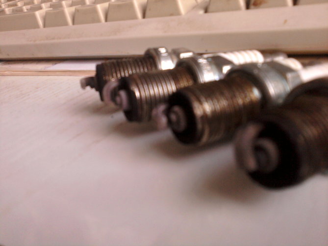

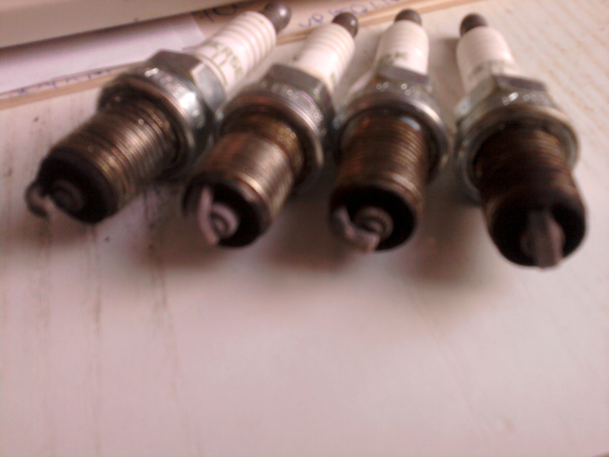

tak sobie właśnie myślę nad tym co powiedział czarek ale z tą decyzją co dalej z tymi kablami podejmę jutro jak zobaczę co słychać po wymianie świeć bo stare miałem ngk bkr5e i były strasznie, fotka poniżej i jeśli to były tylko świece to zwrócę tamte i poczekam do końca miesiąca i kupie zestaw od ngk ale wszystko okaże się po rozgrzaniu samochodu bo na zimnym jest ok
a tak by the way to myślałem że ta wymiana świec to jakaś mega trudna jest a wcale nie była poradziłem sobie w 20 min, kąt po dokręceniu kluczem krótki z terkotką o 90 w prawo i tyle, odpaliłem auto obroty 2,2k rpm a potem ładnie spadło na 1,2k rpm, przejadę się jutro i zobaczymy czy pomogło... :)
Dopisano 12 paź 2015, 08:57:
SUKCES – winne były świece :)

po wymianie świeć – była znaczna poprawa ale jeszcze delikatnie poszarpywało przy postoju na biegu jałowym, wymieniłem kable i pacjent zdrów <czarodziej>

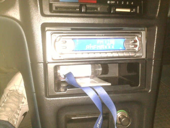

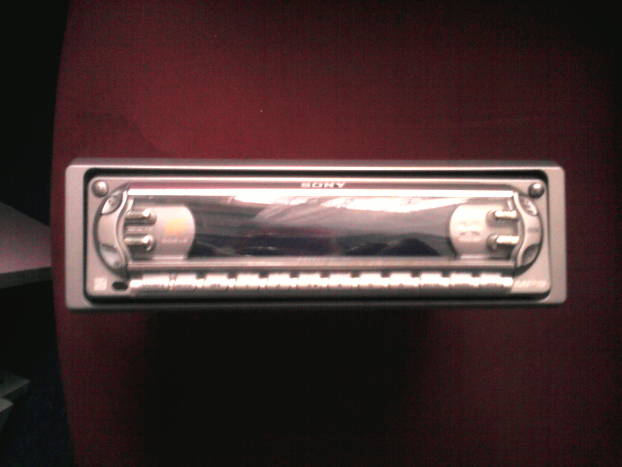

dodatkowo zamontowałem radio, antentka ładnie się wysuwa

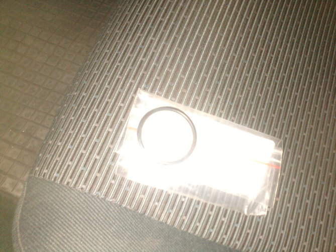

i mam oring na aparat :)

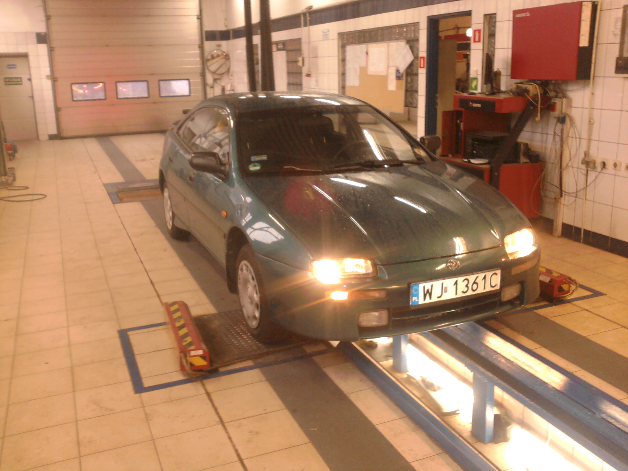

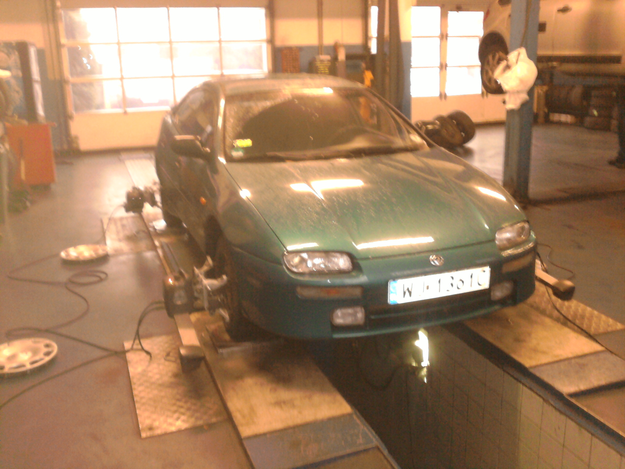

Wymieniono amorki tył na kayaba 2 szt (myślałem że wcześniej mi wymienili ale miałem im jeszcze do**bać) i dopiero wczoraj do tego doszło i twardo jest teraz na maxa, każdą dziurkę w nawierzchni czuć, do tego nowy płyn chłodniczy, oring na aparat zapłonowy i zabezpieczenie podłogi :)

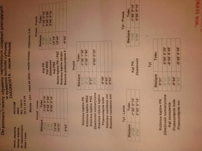

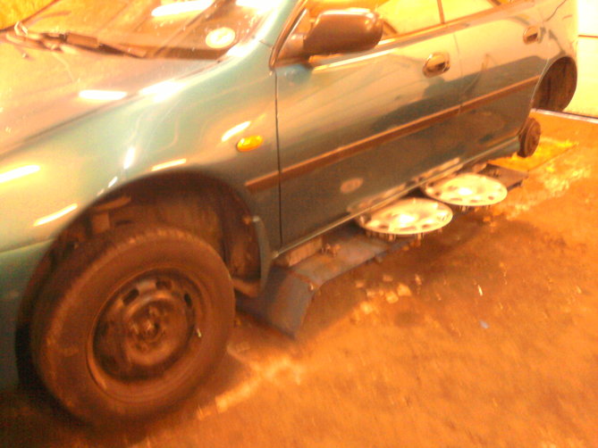

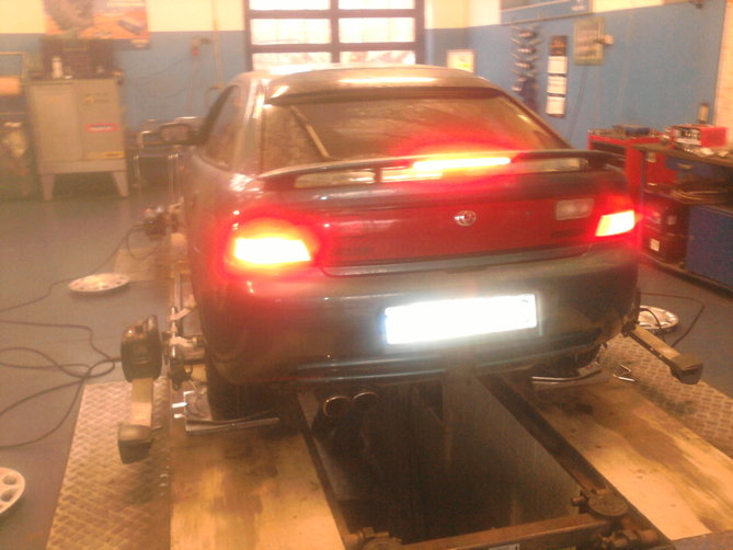

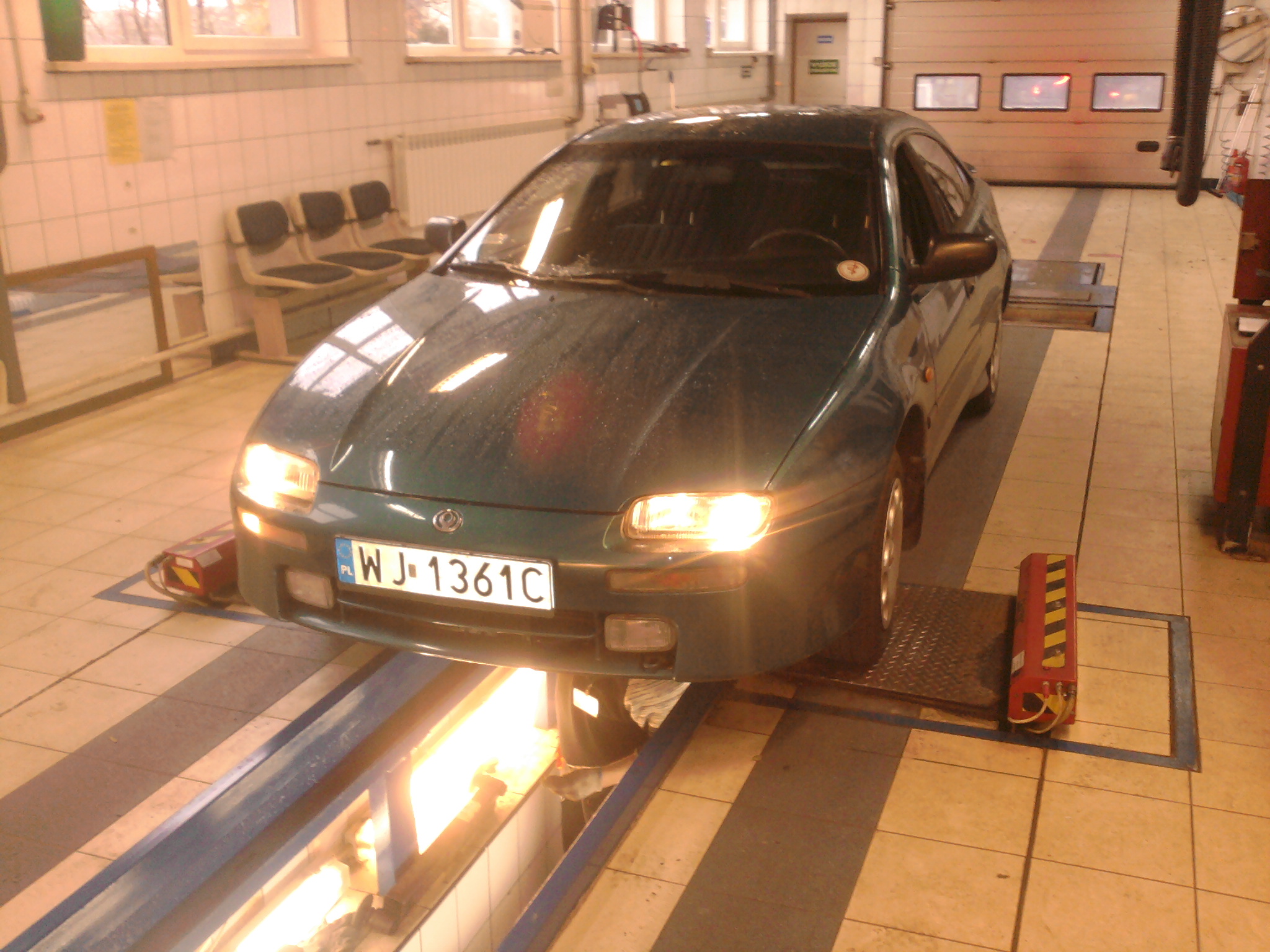

Fotki z geometrii bo po amorkach trzeba było...
edit: Madzia na przeglądzie
