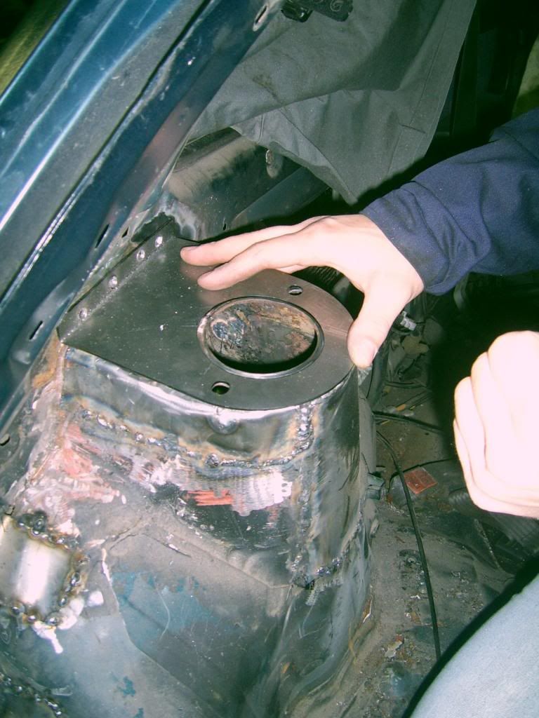

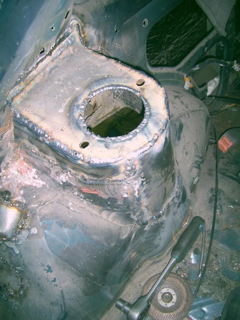

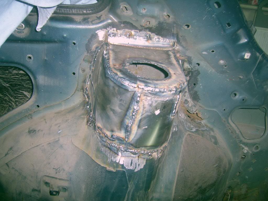

Reperaturki górne kielichów wycięte z blachy więc dzisiaj kończymy oba kielichy.
Kupiłem środki z Noxudola aby coś poczyścić i zabezpieczyć :
– Rust Eater – zjadacz rdzy
– Noxudol 900 1L – zabezpieczenie antykorozyjne
oraz mastyka pójdzie w ruch bo ile można spawać <lol>

Widzę że podobnie jak u mnie :| , widok przerażający ale grunt dobrze obczyścić i wspawać zdrową blachę i jeszcze pośmiga :)
Ile płaciłeś za te specyfiki, napisz za jakiś czas czy coś one pomagają bo ciekaw jestem...

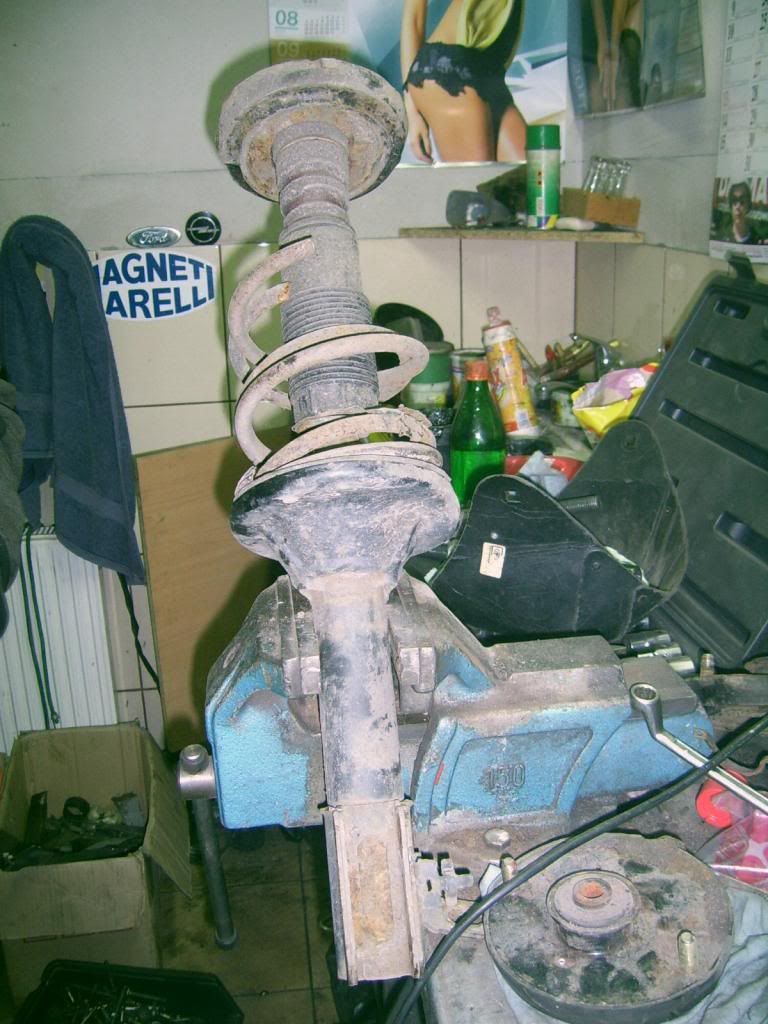

Kolejna porcja zdjęć z dzisiejszej – w sumie to wczorajszej pracy :

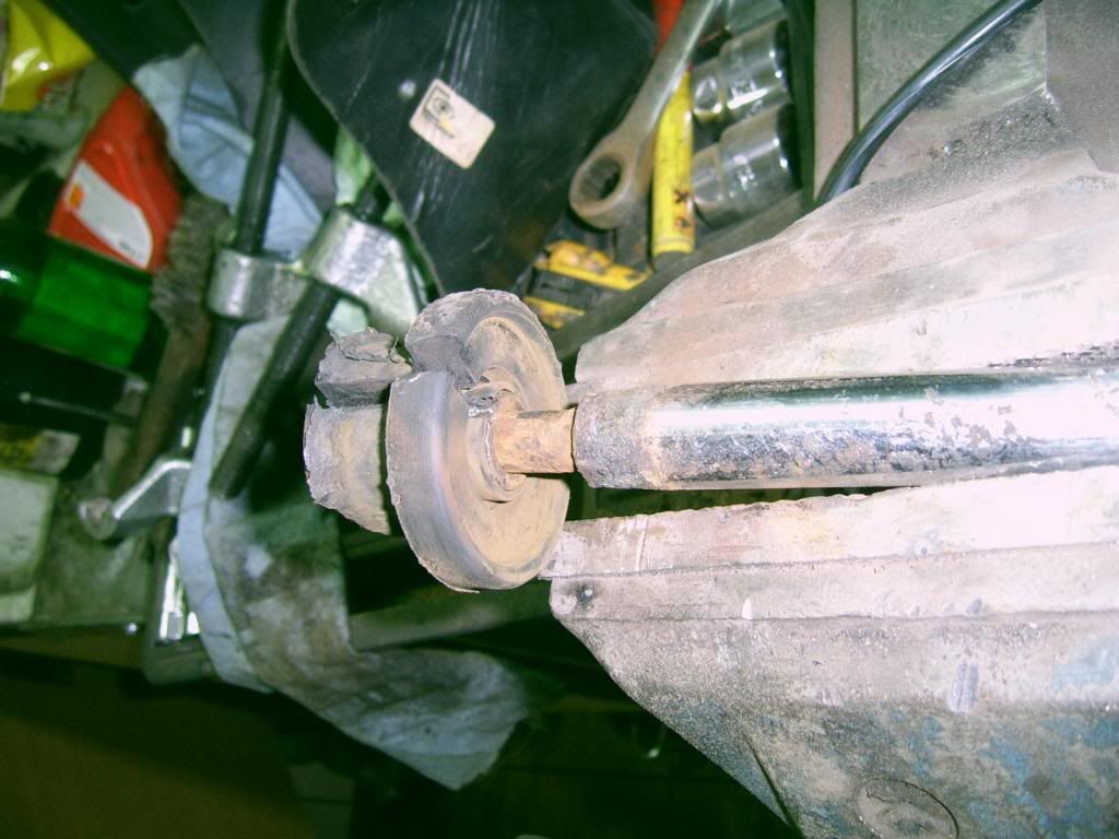

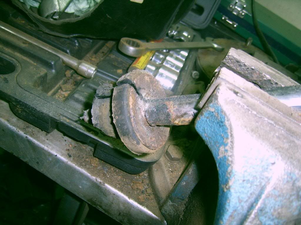

Wyciąganie pękniętej sprężyny – szybki demontaż :)
Z drugim amorem już nie było tak łatwo, poduszka się zapiekła... Jednak posiadałem w bdb stanie tylne mocowania, które profilaktycznie wymieniłem w Fce w 2012r :) Amorki z tyły to Kayaby Premium ;)
Przymiarki reperaturek :

widzę że ja z Piotrem89 nie jesteśmy sami, masakra bywa w tych bg niby rdzy nie widać a jak się zacznie ruszać to dziury na wylot takie że szok dobra robota z tymi kieliszkami <spoko>

Djakob, co ty bredzisz, ty "nie profesjonalnie" hahaha właśnie widzę jak nie profesjonalnie są te reperaturki kielichów wykonane, naprawdę majstersztyk <spoko>
Powiedz mi czy sam wycinałeś te reperaturki czy oddawałeś na cięcie wodą? masz jakiś wzór albo szablon z wymiarami, zapożyczyłbym <diabełek>

Postprzez jaaco » 19 sty 2013, 14:24
Z tego co się orientuję to ma we wiosce zakład z laserem może tam dał wyciąć :)
Kielich po naprawie wygląda na pancerny <spoko>

I o to właśnie chodzi, naprawdę solidna robota. Jak ukończę u siebie podłużnice to tam przeniosę kobyłki, wyciągnę całe zawieszenie do piaskowania i zajmę się kielichami dlatego też jakiś wzór wymiarów by się przydał :D Będę wdzięczny :)

Postprzez djakob » 20 sty 2013, 16:53
Piotr89 napisał(a):Djakob, co ty bredzisz, ty "nie profesjonalnie" hahaha właśnie widzę jak nie profesjonalnie są te reperaturki kielichów wykonane, naprawdę majstersztyk <spoko>
Gdybyśmy chcieli to zrobić profesjonalnie uwierzcie, że te kielichy wyglądałyby inaczej :P
Zostało mi kilka sztuk reperaturek, wymiary gdzieś mam na kartce tylko gdzie...

Prace pomalutku idą, mam nadzieję że w przyszłym tygodniu już wyjadę.. ;)

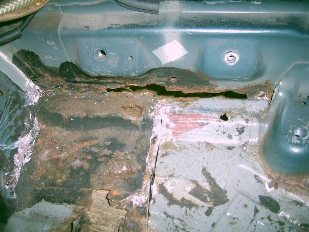

Podłużnica wzmocniona od środka, idziemy trochę na łatwiznę.. ;)

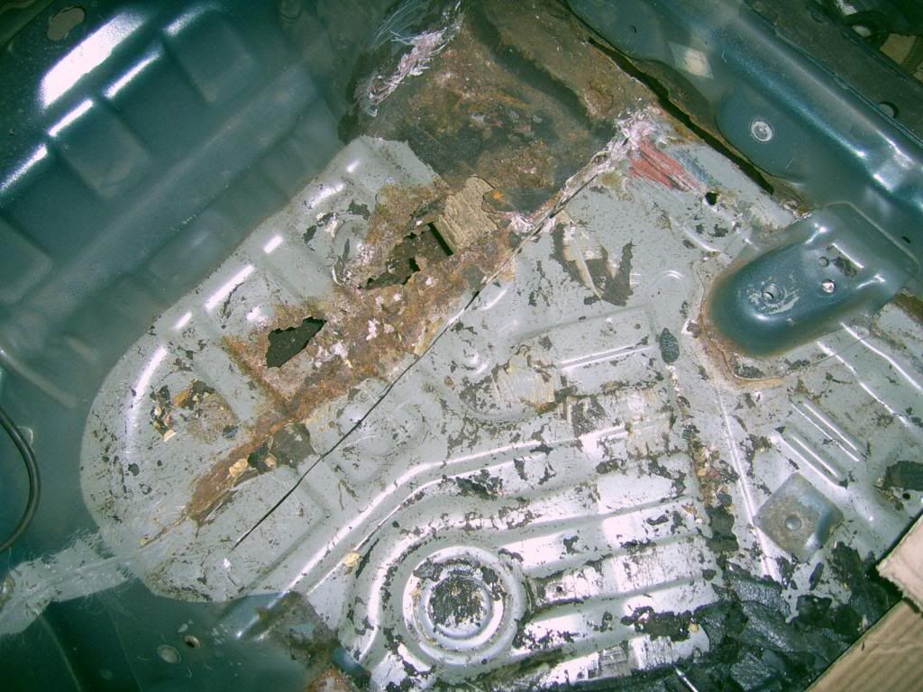

Patrząc na dziury w podłodze twierdzę iż przez lata musiała się zbierać woda bo to jest niemożliwe...

Postprzez Piotr89 » 2 lut 2013, 12:14
Od środka??? w sumie to nie głupi patent, ale najlepiej wyciąć i nowe <diabełek>

Postprzez djakob » 2 lut 2013, 12:59
Piotr89 napisał(a):Od środka??? w sumie to nie głupi patent, ale najlepiej wyciąć i nowe
Tak jak pisałem poszliśmy na łatwiznę, nie zależy mi na całkowitym odrestaurowaniu tej BG tylko o wzmocnieniu budy bo na 90% będę nią startował w mini rajdach.
Będą jeszcze robione zastrzały z rury np tylnych kielichów ;)
