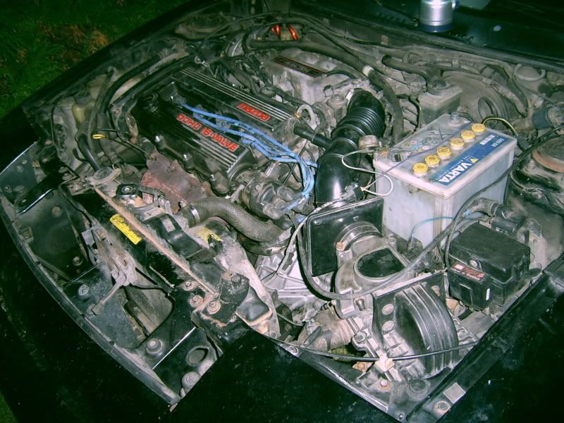

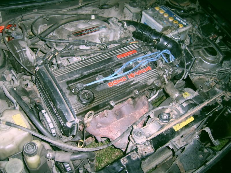

Witajcie. Mały update.
Silnik przełożony lecz niestety gorzej być nie mogło chyba, uszczelka pod głowicą :| myślę, że do końca tygodnia będzie już po planowaniu głowicy i silnik będzie pracował tak jak powinien, po 5 minutach pracy silnika wyrwało dolny wąż od chłodnicy. Tak to już czasem bywa :|
Edit 03.10.2011r
Co się okazało, ciśnienie na 4 garach jest bardzo dobre bo 12 bar, więc raczej uszczelka pod głowicą jest OK, czym może być spowodowane takie duże ciśnienie, że aż wyrywa ten przewód od chłodnicy?
Od: 9 maja 2011, 14:04
Posty: 807
Skąd: Cieszyn
Auto: 3 BK 2.0 150km '06
MR2 SW20 '92
WRX STI '11
Postprzez piwo » 3 paź 2011, 13:54
za slaba obejma, niedrozna chlodnica, a wogole to dolny waz czy gorny od chlodnicy?na wejsciu czy odejsciu.sprawdz odejscie z chjlodnicy czy nie ejst gdzies waz zgiety.
Od: 13 lut 2005, 12:05
Posty: 5088 (306/156)
1/4: 12,394s
tor Poznań: 1m48,4s
tor Łódź 57,5s
Mazda CX-5 2026r.
Postprzez djakob » 3 paź 2011, 13:57
Dolny wąż. Górny jest dość zgięty bo mam nieoryginalną chłodnicę i przymierzam się do zakupu nowej (co do chłodnicy to jakie wymiary są do DOHC i gdzie najlepiej takową dorwać ? )
Edit. Dzwonił mechanik ( bo ja jestem w "pracy") że podpiął na krótko wentylator i co się okazuje, wszystko jest ok.. Efka narazie jeździ na samym gazie.. nie wiem co może być powodem gaśnięcia na benzynie, od razu bo zdjęciu nogi z gazu gaśnie <co?> . Jak wygląda czujnik temperatury cieczy chłodzącej ? bo przy chłodnicy nigdzie nie ma a przy wiązce też nigdzie nie ma kabla..
btw. Po SWAPIE-e pod maską wygląda tak :
* Silnik wersja 137km wraz z kolektorem wydechowym
* Przepływomierz, wiązka, komputer z wersji 128km
* Sonda lambda wspawana w układ wydechowy
* Przepustnica z silniczkiem krokowym z SOHC (nie znalazłem różnic więc po co przepłacać)
* Skrzynia biegów, komplet sprzęgła oraz koło zamachowe oczywiście z SOHC.

Postprzez tekkenfan » 3 paź 2011, 20:33
djakob napisał(a):Jak wygląda czujnik temperatury cieczy chłodzącej ? bo przy chłodnicy nigdzie nie ma a przy wiązce też nigdzie nie ma kabla..
w bloku po stronie kopółki
djakob napisał(a):Przepustnica z silniczkiem krokowym z SOHC (nie znalazłem różnic więc po co przepłacać)
mierzyłeś średnicę wew. przepustnicy? nie jest ona przypadkiem mniejsza? bo w 1.6 było jak się nie mylę 50mm
Od: 23 wrz 2005, 13:02
Posty: 2396 (1/19)
Skąd: Gdynia
Auto: Burbo Astina
Insane Y60
Postprzez djakob » 3 paź 2011, 20:51
tekkenfan napisał(a):mierzyłeś średnicę wew. przepustnicy? nie jest ona przypadkiem mniejsza? bo w 1.6 było jak się nie mylę 50mm
Porównywałem z przepustnicą od 137km i średnica była taka sama.

Postprzez tekkenfan » 3 paź 2011, 21:05
czyli 55, no chyba ze 137 ma większą ;)

Postprzez djakob » 4 paź 2011, 19:50
Przed założeniem wymieniony rozrząd, pasek od wspomagania i alternatora.
Wlany nowy olej przekładniowy do skrzyni biegów oraz Valvoline Maxlife 10W40 do silnika. Nowa uszczelka pod pokrywą zaworów. Sprzęgło w bdb stanie.

Postprzez tekkenfan » 4 paź 2011, 20:13
ale brudno, a fee ;)
z czego ta chłodnica?
