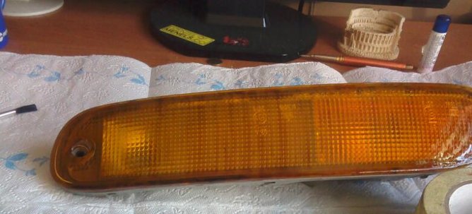

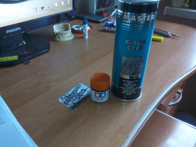

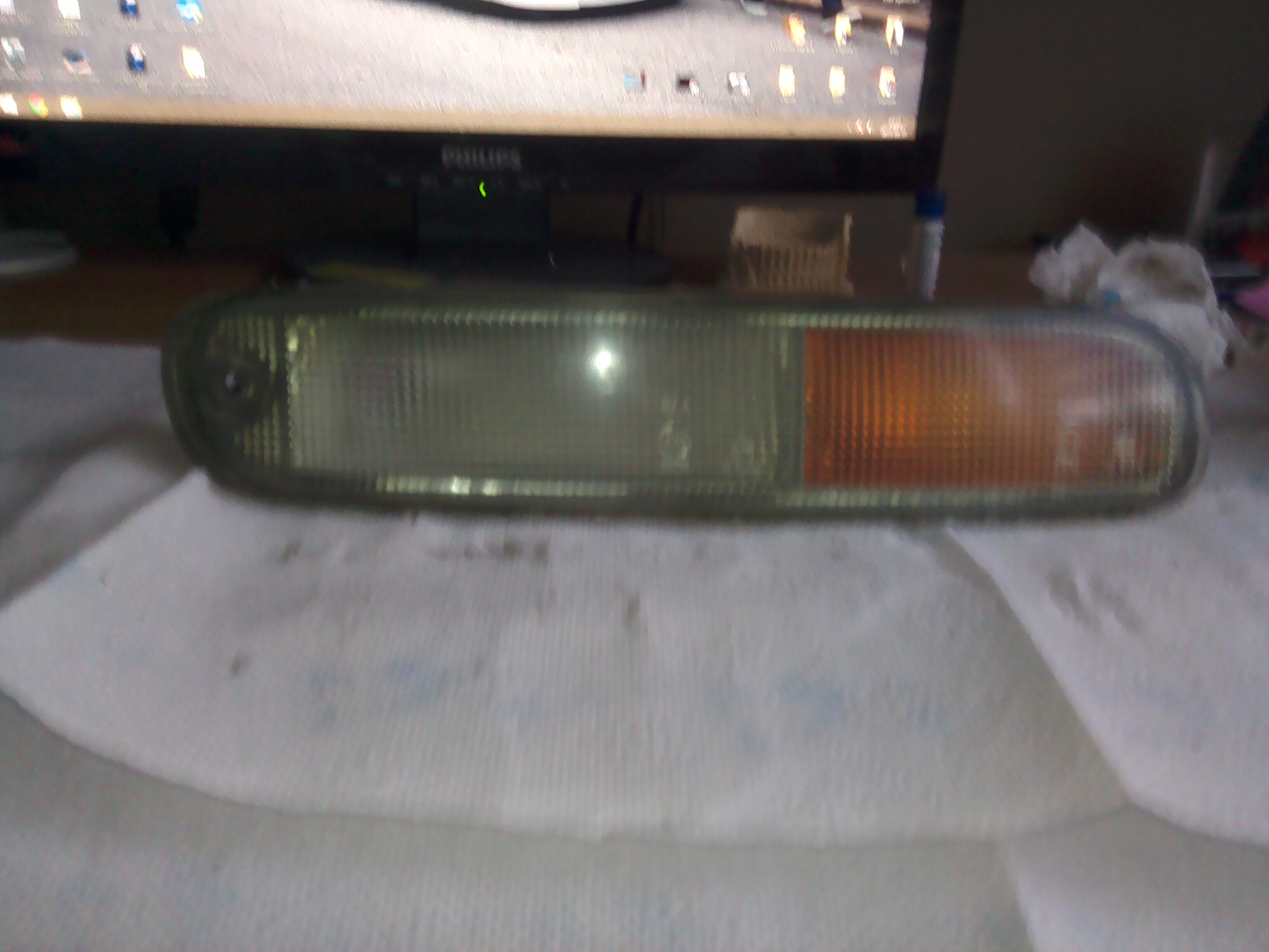

Dziś wziąłem się za ambery tak jak trzeba :p
Farbka tamiya orange clear i bezbarwny

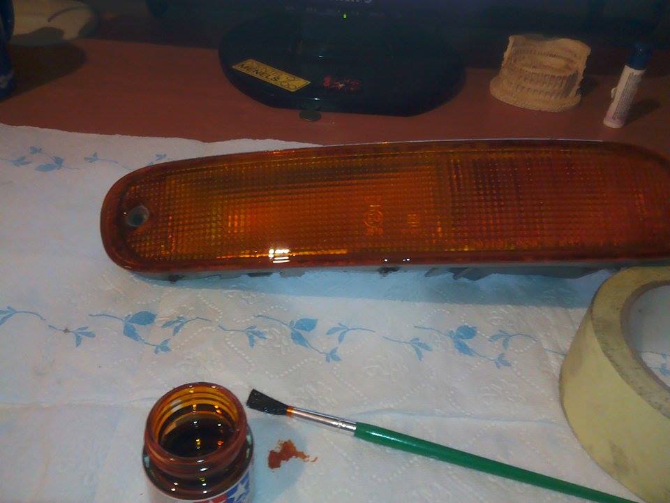

Pierwsza warstwa już jest
wyschnie to kladziemy druga potem delikatny szlif papierem wodnym i klar
zobaczymy co z tego wyjdzie

Kolejna warstwa siadł, widać pasy ale w trakcie schnięcia schodzą i przestają być widoczne
Dopisano 31 mar 2015, 19:40:
Udalo mi się dziś kupić dokladke z laguny za jak ze okazyjna cenę równa 0zl
Poza tym za taka cenę nie ma co marudzic :pp
I jak będą malowane wnęki zderzaka zawsze można ją wyczyścić zrównać papierem ściennym i pomalowac
Dopisano 31 mar 2015, 20:46:

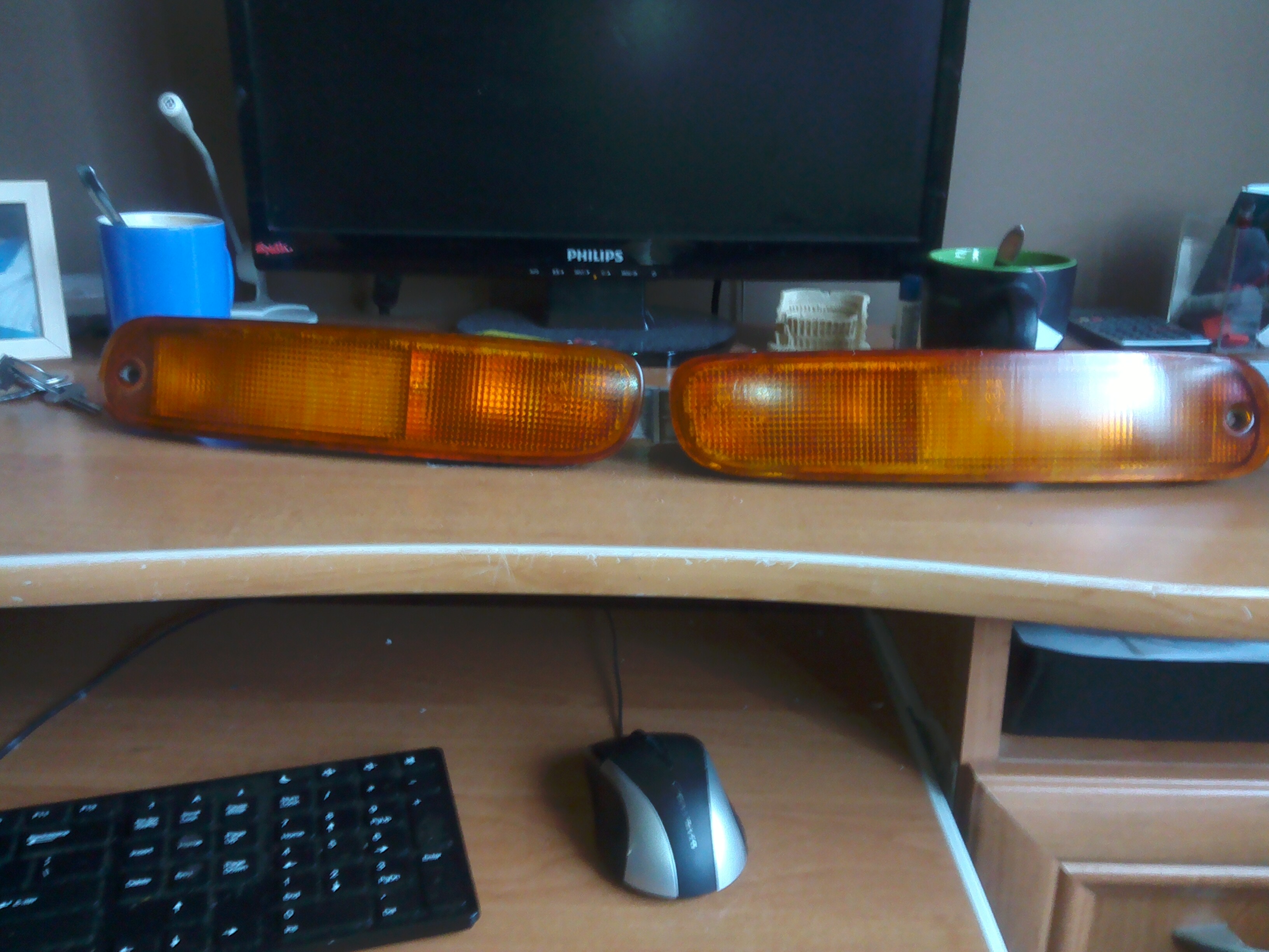

ambery wyszły mega, jestem strasznie zadowolony a jeszcze nie malowałem bezbarwnym
jutro wrzuce zdjęcia z gotowymi
Dopisano 1 kwi 2015, 14:47:
I gotowe
już potraktowane bezbarwnym i wysuszone :d
Dopisano 1 kwi 2015, 16:27:

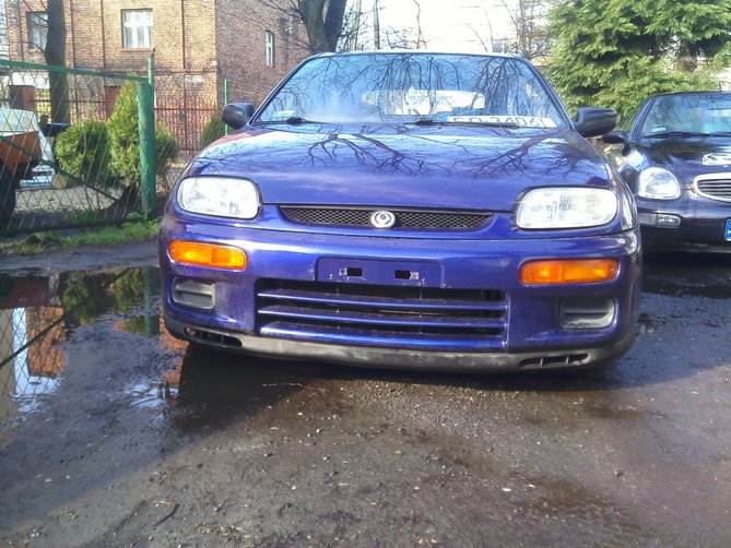

Przód złożony
dokladka też siadla
