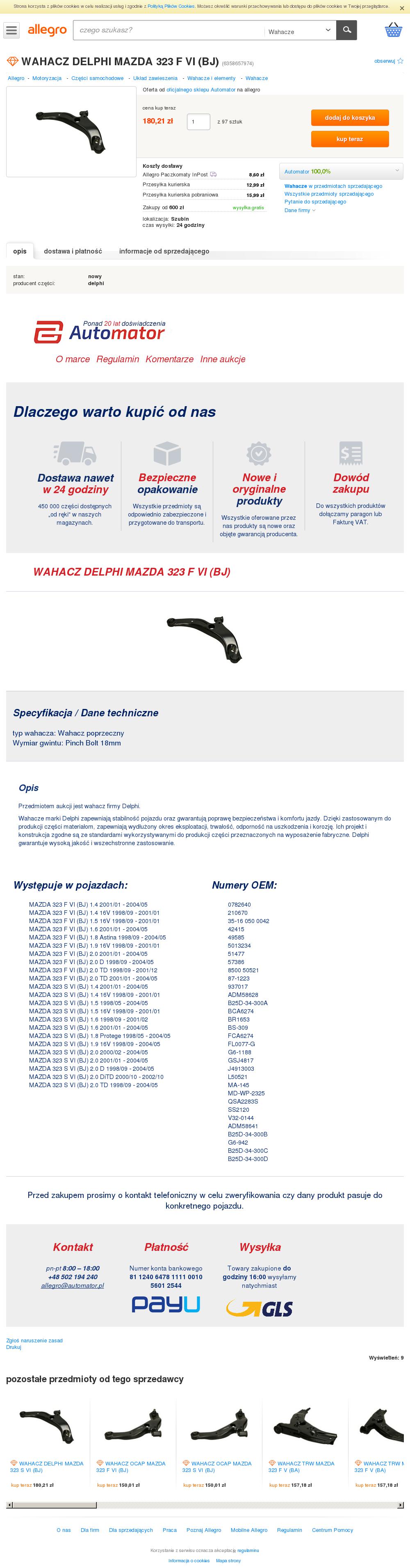

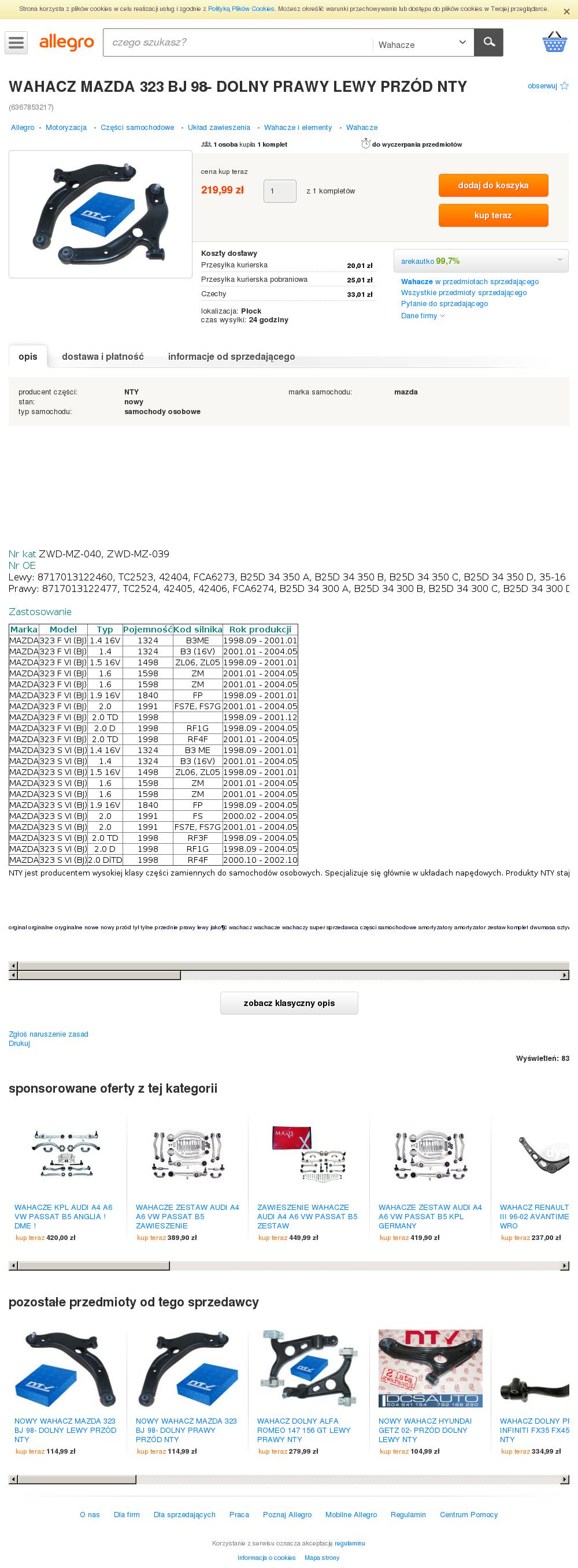

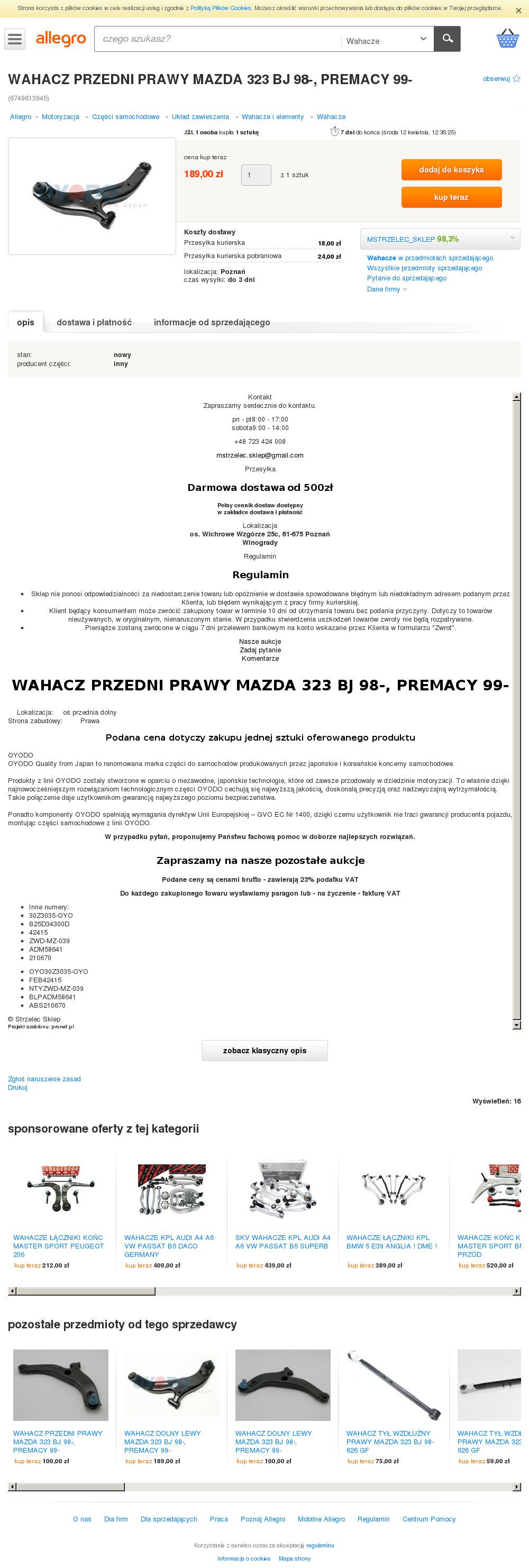

Sworzeń nie pukał sam w sobie tylko był minimalny luz po zamontowaniu w wahaczu. Na razie cyknięte migiem i jest cisza ale raczej wymienię całe wahacze – dla bezpieczeństwa. Firma NTY czy to jest w miarę dobry wybór? Znalazłem wahacze Delphi są droższe a także OYODO
http://allegro.pl/wahacz-przedni-prawy- ... 13945.html
http://allegro.pl/wahacz-mazda-323-bj-9 ... 53217.html
http://allegro.pl/wahacz-delphi-mazda-3 ... 57974.html
http://allegro.pl/wahacz-delphi-mazda-3 ... 57974.htmlMAZDA SIĘ NIE PSUJE TO LUDZIE PSUJĄ MAZDY
Niech wytrzyma 30tys to mi i tak zajmie jakieś 5 lat
. Jaki wahacz na przód polecacie
No właśnie, a nie lepiej będzie zainwestować w dobre jakościowo sworznie i wprasować w stary wahacz? Ja jeżdżę na elementach TRW i jak do tej pory nic się nie dzieje a jeżdżę często agresywnie, że koła piszczą. Nie wiem jak ze sworzniami ale mam łączniki oraz hamulce TRW i nie mogę na nie narzekać.
Tak jak pisałem wcześniej zakupiłem sworznie Central Corporation i po założeniu w wahaczu jest luz i pukały – strzelały przy skręcie więc kaszana. Tymczasowo pospawane punktowo ale to klamizerstwo i niebezpieczne na dłuższą metę więc chcę wymienić wahacze
