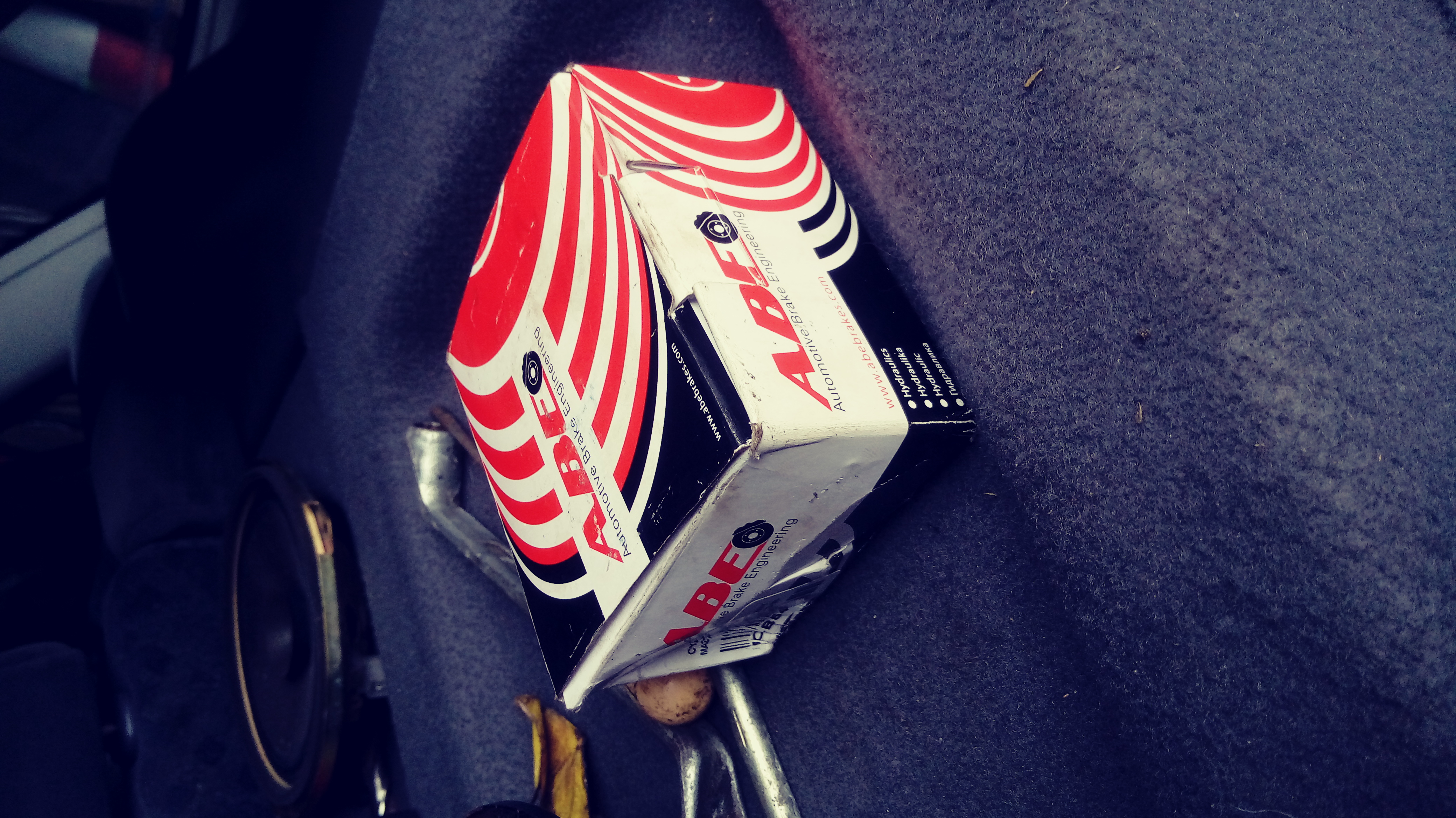

Mazda ma coś ostatnio problemy z hamulcami, nie dość że tył siadł to teraz z przodu coś zaczęło cykać w jednym kole, po zbadaniu wychodzi że to tarcza, w jednym miejscu jest krzywa, od strony silnika ma wżery rdzy i jest cienka już. ponadto dwa dodatkowe prezenty, które zdobyłem to dokładka laguny i głośniki na tył, bo moje seryjne już pierdzą i charczą aż uszy bolą.
Prezenty kwietniowe dla Madzi to
-tarcze TEXTAR
-klocki Dokuji
-Szczęki hamulcowe Meyle
-głośniki na tył Pioneera
-dokładka od Laguny
-tarcze TEXTAR
-klocki Dokuji
-dokładka od Laguny
to temat hamulców będziesz miał z głowy na jakiś czas
widzę tę dokładkę z laguny pchają wszędzie
civic, 323, chyba nawet w primerze, może i w gulfie siedzą
, fakt faktem że wszędzie gdzie ją widziałem wyglądała sensownie
Niron napisał(a):to temat hamulców będziesz miał z głowy na jakiś czaswidzę tę dokładkę z laguny pchają wszędzie
Ta dokładka jest z gumy i pewnie w Ferrari by dobrze wyglądała
A co do hamulców to właśnie skończyłem montować przód, to była droga przez mękę przy okazji palec u ręki uszkodziłem.
Jak się okazało, stukanie było spowodowane tym ze od wewnatrz nie było wcale klocka, cała okładzina była starta i ścierał się już metal... a od zewnątrz klocek jak nowy... Bujałem się spory czas z tarczą bo nie chciała zejść ale walenie młotem się opłaciło, wyczyściłem piastę i rozebrałem te prowadnice w jarzmie, ruszenie tych zapieczonych śrub było wyzwaniem ale młot, wd40 i imadło dały radę, wyczyściłem, zalałem smarem który otrzymałem razem z klockami, złożyłem całość w odwrotnej kolejności, kilka razy nacisnąłem hamulec i gotowe

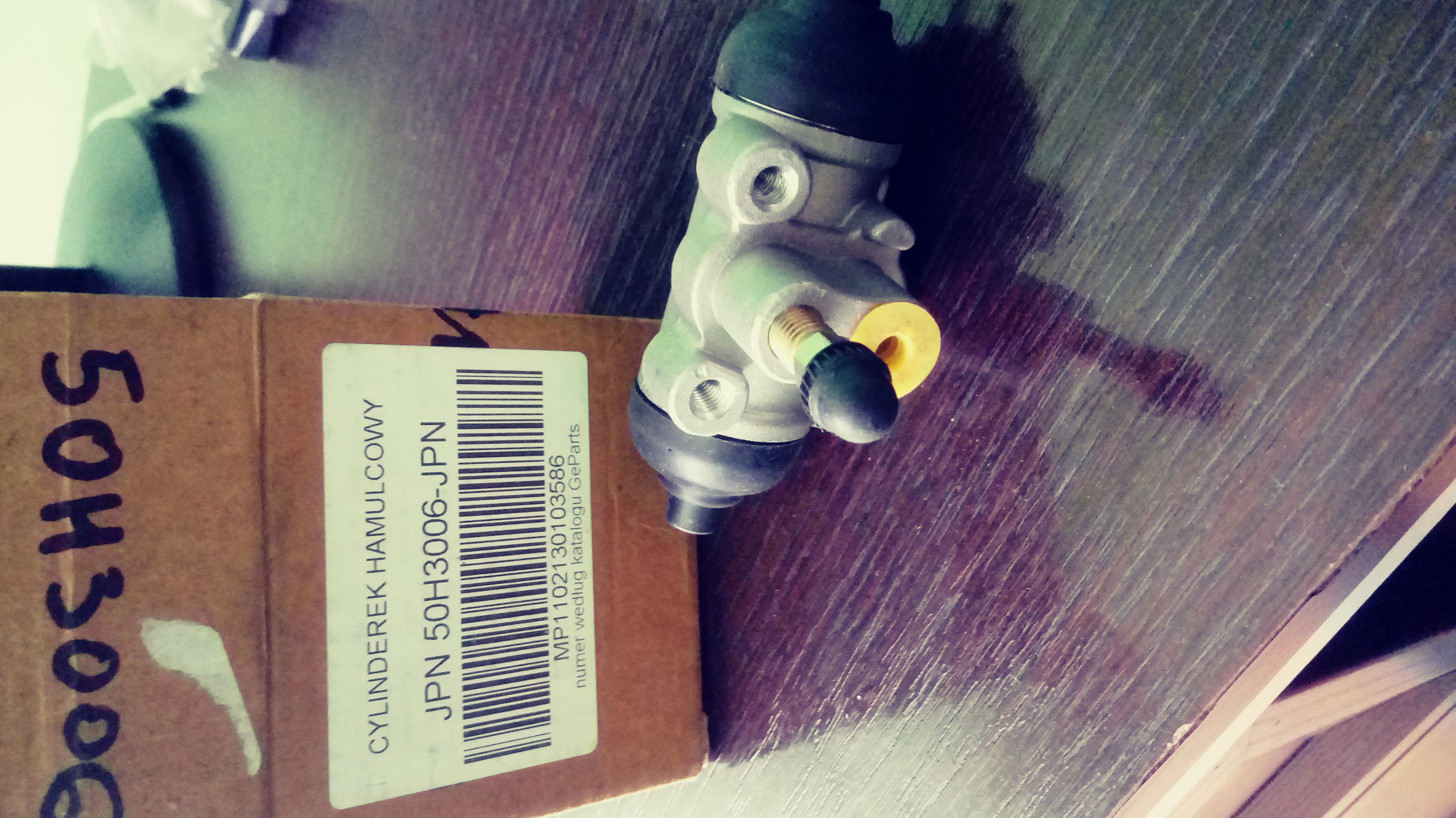

Przód jest ostry jak żyleta, lekko dotknąć i staje dęba, nic nie trze, nic nie puka, jedynie po jeździe czuć było taki dziwny zapach ale widocznie tak ma być przy docieraniu a jutro biorę się za tył Wczoraj przegrałem walkę z bębnami, dzisiaj też przegralem ponieważ zamiast dwóch to przyszedł jeden cylinderek i mogę złozyć tylko jedną stronę. Stare były zapieczone i nie nadawały się do użytku. Może po świętach to skończę.
Wreszcie skończyłem walkę z grzejącym się bębnem, oddałem bęben do stoczenia bo miał głębokie rysy, a w międzyczasie odebrałem i założyłem nowy cylinderek, brakujący element
Nic się już nie grzeje, wszystko jest jak należy. Hamulce są ostre jak żyleta, auto staje w miejscu na zawołanie. Przy okazji zamontowałem dokładkę oraz głośniki w tylnych drzwiach
