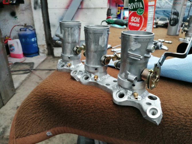

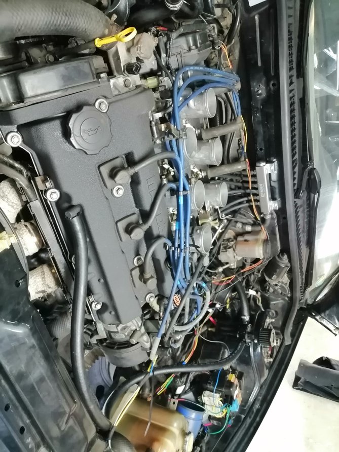

Ogólnie jeszcze nie wystrojony dobrze i trąbki nie wpasowane, ale na tym co jest mogę śmiało powiedzieć że jest bardzo dobrze :D dół minimalnie słabszy od serii ale góra urywa leb :) Dźwięk, reakcja na gaz jest fenomenalna!

Takie pytanie na szybko. Czemu trąbki nie są trąbkami? Strasznie dużo mocy na tym tracisz.

Mam trąbki z M5 już tylko czekam aż się wydrukuj adaptery do połączenia ich z korpusami przepustnic. I zgadza się to najbardziej chyba istotna cześć tej układanki

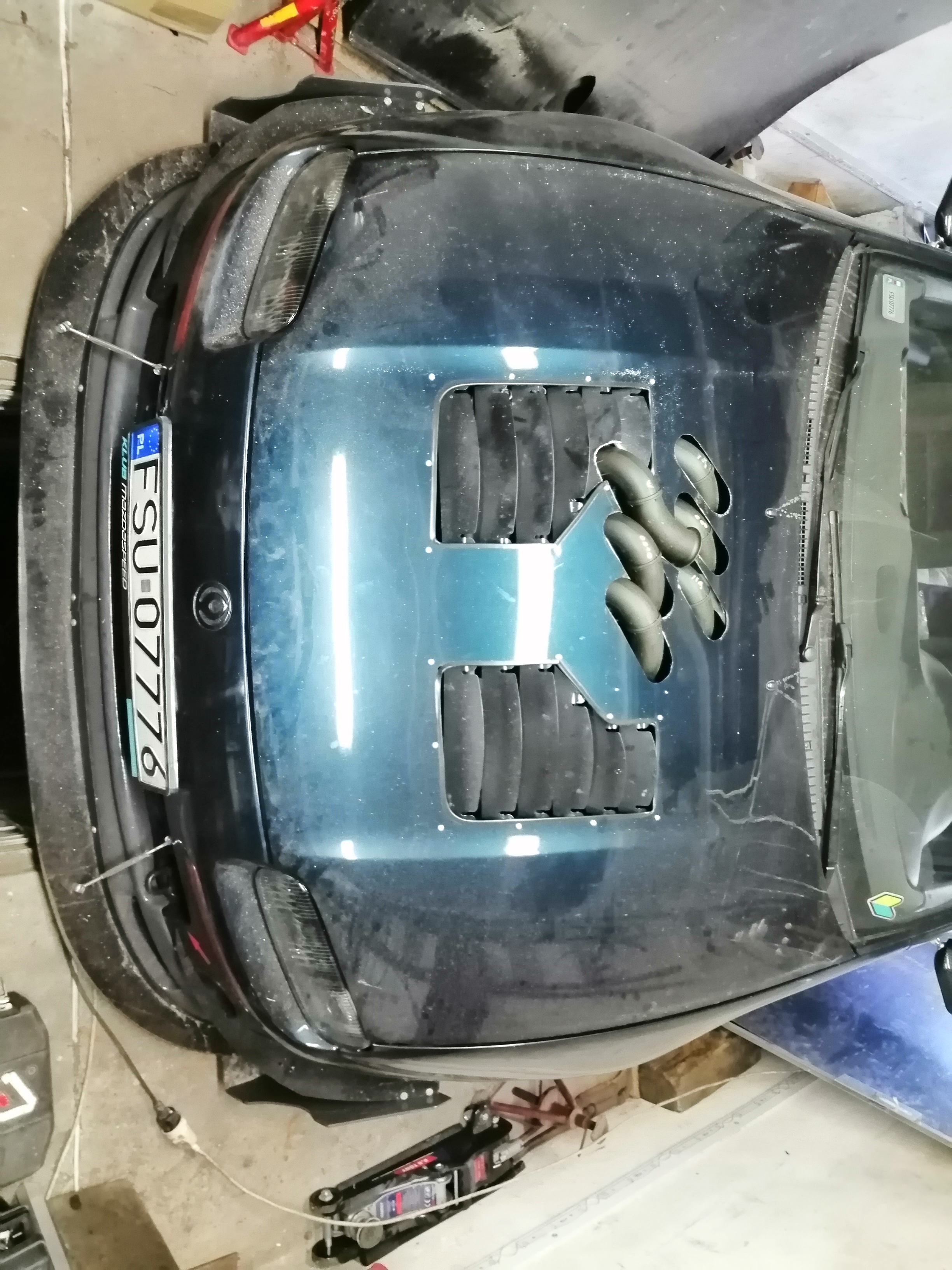

Poskladm trąbki, niestety będę musiał delikatnie ruszyć maskę, zrobimy strojenie na tym decie i trochę pojezdze.

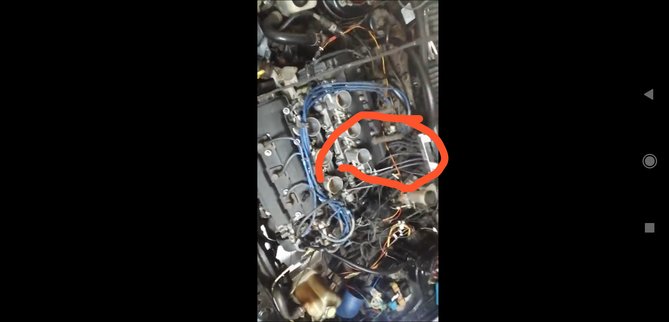

Podcisnienia pewnie. Bez standardowego kolektora gdzieś trzeba zrobić taki akumulator

Zgadza się to vacum box, hamulec musi mi działać jak należy ale też rownowaza się podcisnienia z każdego cylindra utrzymując równa prace jalowych obrotów.

Flaki mu wyszły na wierzch...takie rzeczy to do szycia się nadają <lol>

Flaki, węże a nawet wynurzajace się delfiny tak też slyszalem heheh zwał jak zwał ale teraz dopiero to drze mordę i jedzie naprawdę wysmienicie :D

a na przeglądzie nie będzie draki?
Takie dziury w blachach... <nie>
