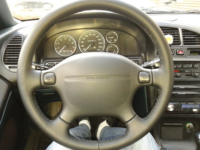

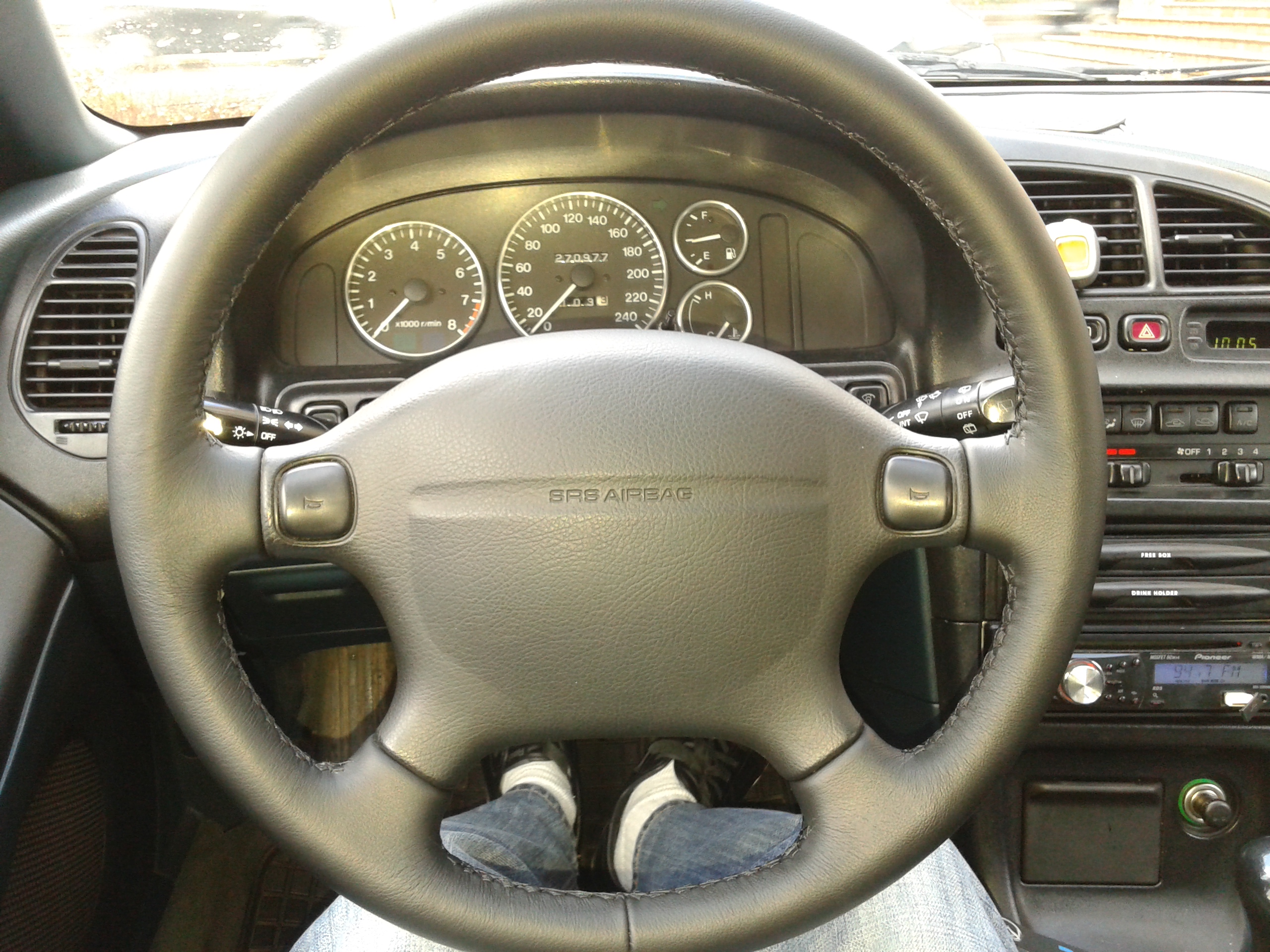

Mechanika mam już umówionego na 17tego grudnia. Lecz to żaden specjalista i będziemy ustawiać zapłon na lampę, sprawdzać rozrząd i wymienione będzie łożysko podpory osi. Szukałem kogoś ogarniętego tylko w mazdach ale terminy i chęci bardzo odległe. <płacze>
Co do kiery to wygląda ona tak.
Kiera obszywana włoską skóra. Bardzo ładnie leży w dłoni :D Cena 135zł z odesłaniem starej. Nie chciałem kierownicy z M6 czy RXa gdyż nie mam pojęcia o podłączeniu poduchy i sterowania radiem a bez tego moim zdaniem nie ma sensu jej montować. :(
PS. Poducha wybrzuszyła się jakby miała zaraz wyj..ć i nie wiem czemu tak się stało. Może juz tak było po kupnie.
