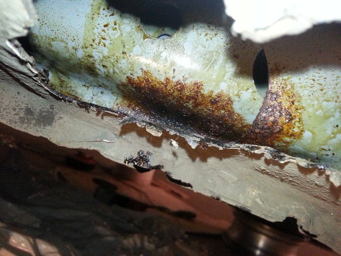

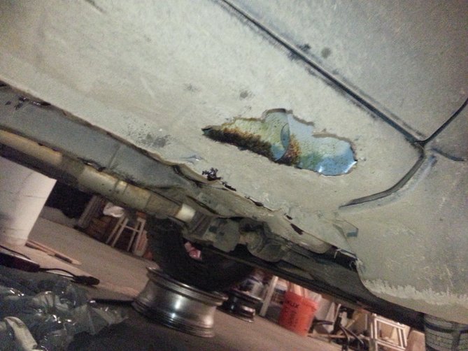

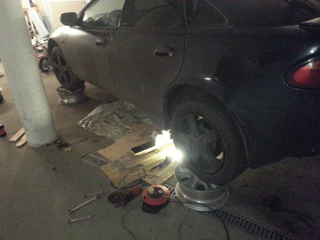

Takie tam wspomnienia z weekendu, niestety z małą ilością zdjęć. Plan wykonany połowicznie, bo udało się tylko załatwić temat profili zamkniętych – najpierw pływały sobie w Fertanie, potem Tectyl lał się strumieniami, bez oszczędności ;) Warunki do pracy były mocno takie sobie:
Niestety próby zabezpieczenia progów potwierdziły niewesołą prawdę, czyli konieczność zrobienia wszystkich czterech końcówek. Najgorzej wygląda prawy przód:
Co gorsza rudy nalot zniszczył nie tylko poszycie, ale jeszcze wgryza się w próg. Wyglada to na fotce dużo gorzej niż w rzeczywistości – najpierw utopiłem go w resztkach Fertanu, potem cyknąłem foto:
Pozostało zakleić dziury co było pod ręką i czekać na wizytę u blacharza. Niestety pewnie dopiero w styczniu :/ Pocieszające za to jest to, że poza końcami poszyć progów reszta jest zdrowa, co potwierdziło zdarcie naruszonej już osłony do gołej blachy. Tak czy tak czekają mazdę nie do końca spodziewane prace blacharskie i intensywne zabezpieczanie Fertanem. Rozważam też oddanie gdzieś do zakładu auta na wiosnę, by wywalić zbiornik, tylny zawias, wypiaskować co trzeba, zabezpieczyć i mieć z głowy temat podłogi na dobre.

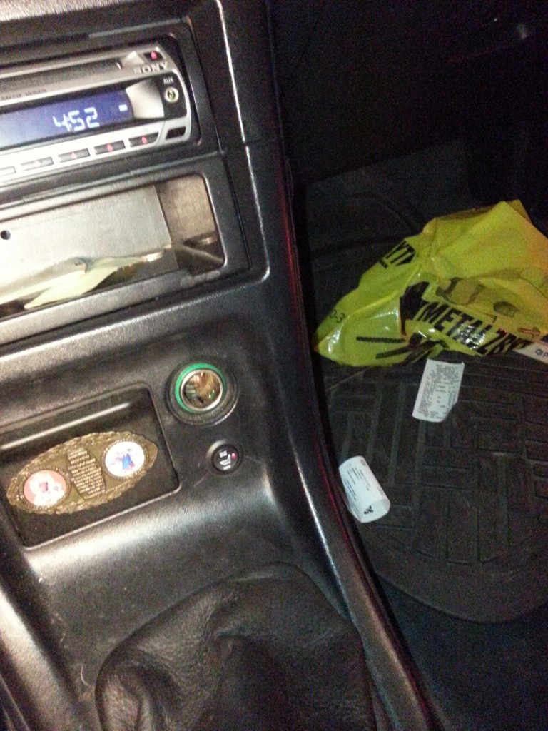

Na koniec poprawiłem sobie trochę nastrój odrobiną komfortu. Mata jest jedna, bo z nieznanych mi przyczyn druga połówka zdecydowanie odmówiła grzebania przy jej fotelu ;) Było trochę lutowania, zdjęć niestety brak, poza jednym. Miejsce niezbyt pod ręką, ale akurat był pretekst do wywalenia dawno odłączonego "czegoś", co tam siedziało, rozwiercenia otworu i instalacji przełącznika.
Heg ta fotka mi przypomina, że miałem przywrócić zapalniczkę do oryginalnego stanu ;) Mata grzeje całkiem przyjemnie, chociaż zastanawia mnie jak wypada na tym tle do tanizny z allegro. Niby producent deklaruje, że ma 90W i 44W (dwa tryby pracy) i trochę trzeba poczekać na temperaturę. Ciekawe ile czasu trzeba poczekać na nagrzanie fotela matą, której producent deklaruje moc 20 – 30W. I ile deklaracje mają wspólnego z rzeczywistością ;)

Zaproponuj bezpieczniejszy sposób grzebania pod autem, przy braku kanału, czy sensownego podnośnika :P

Postprzez rafał88 » 1 gru 2015, 09:10
Nooo kurde podjazd poziom hard :D Ale wazne ,ze dziala ;) <spoko>
Postprzez Gared » 1 gru 2015, 13:35
Ej no bez jaj, wy serio wierzycie, że to jest podjazd? :D :D
Ja auto na te felgi podnośnikiem wstawiałem :D

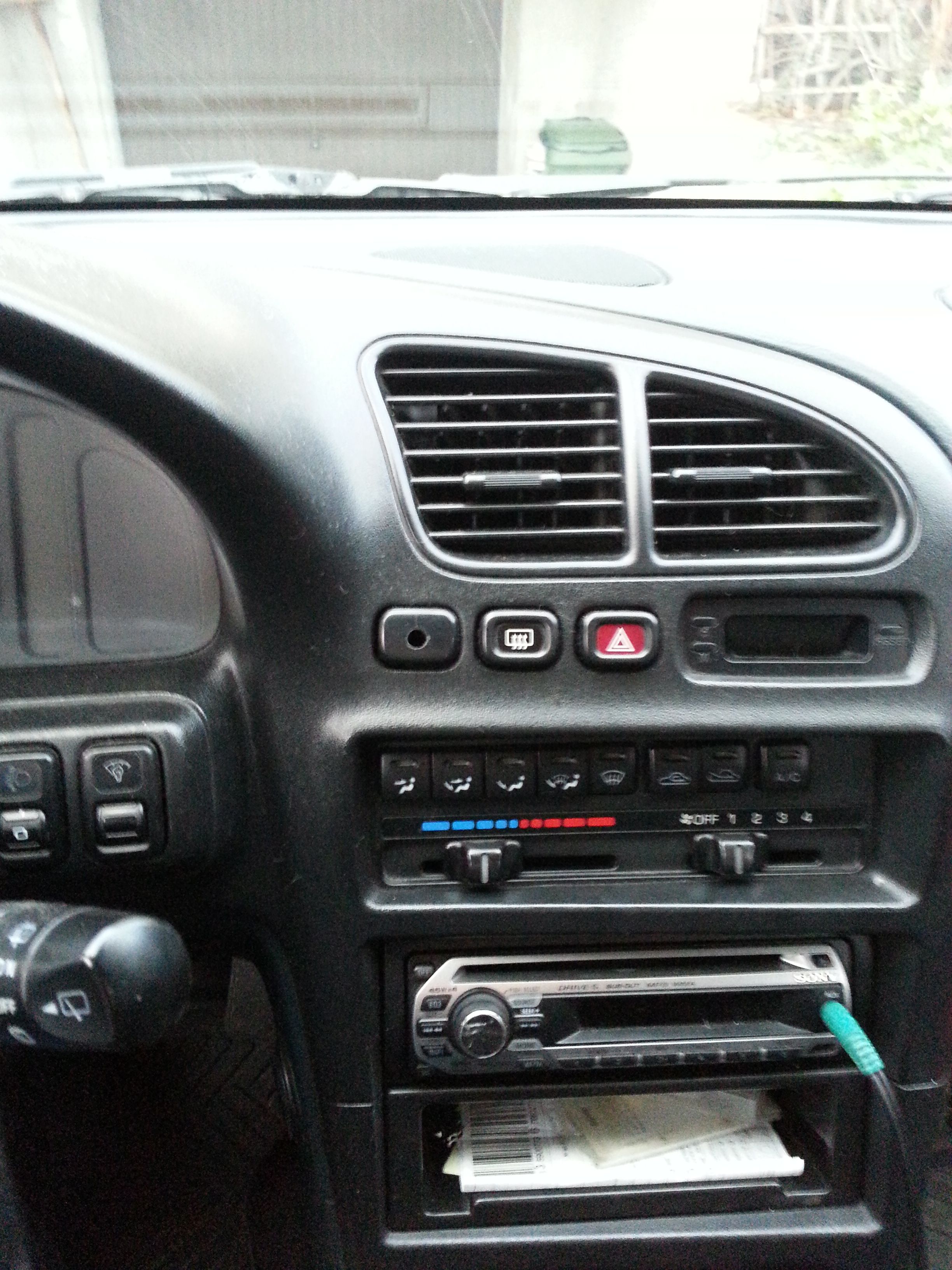

Postprzez Gared » 6 gru 2015, 22:23
Tak mnie naszło, by w końcu coś z tym zrobić ;) Ktoś wie od czego był przycisk zamiast zaślepki, w której mam mało estetyczną dziurę?

Postprzez Beny » 7 gru 2015, 06:30
Jakaś dodatkową opcja,w mojej była zaslepka jak dobrze pamiętam.
