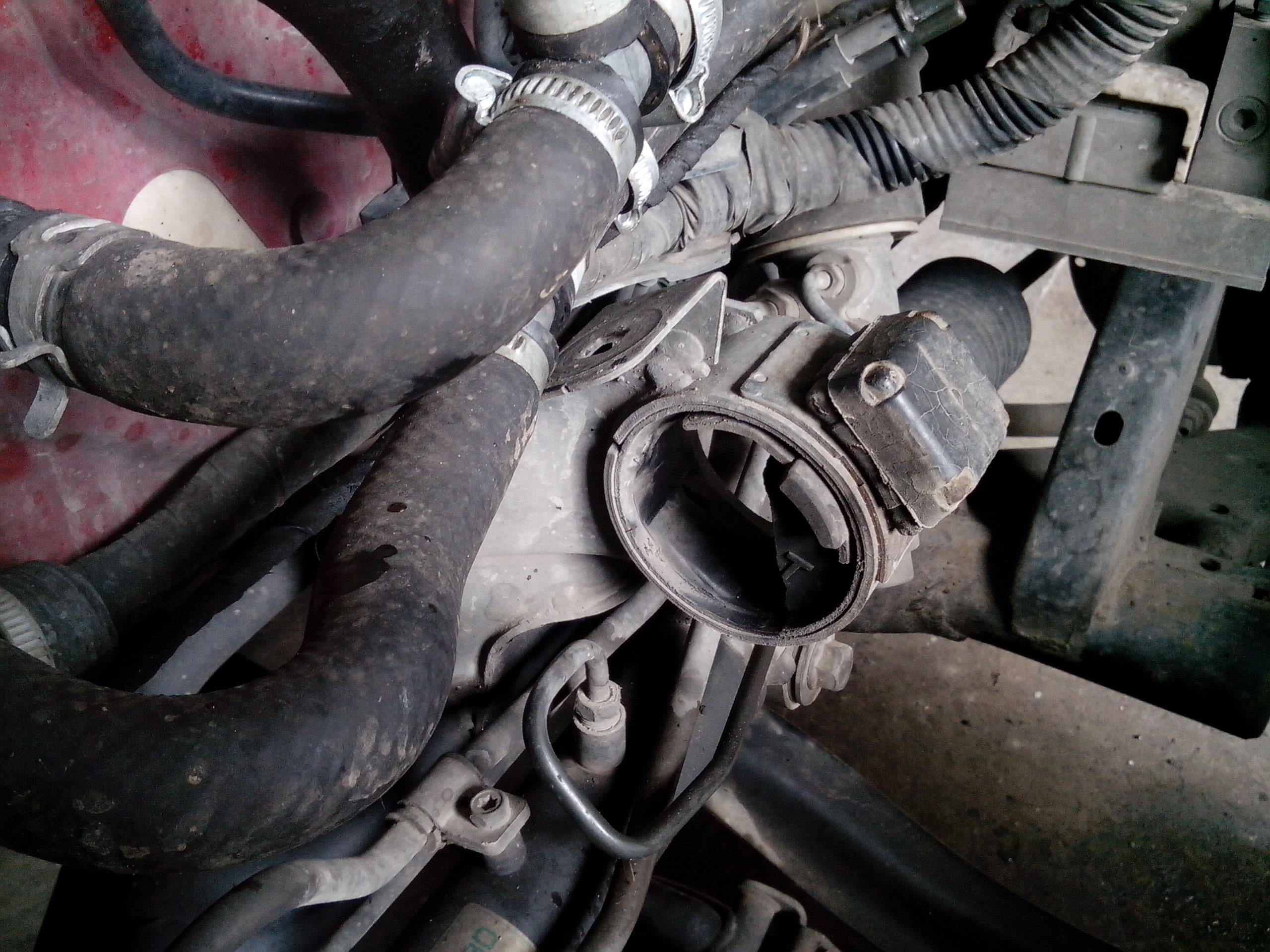

Postprzez misiek1 » 4 paź 2014, 10:24

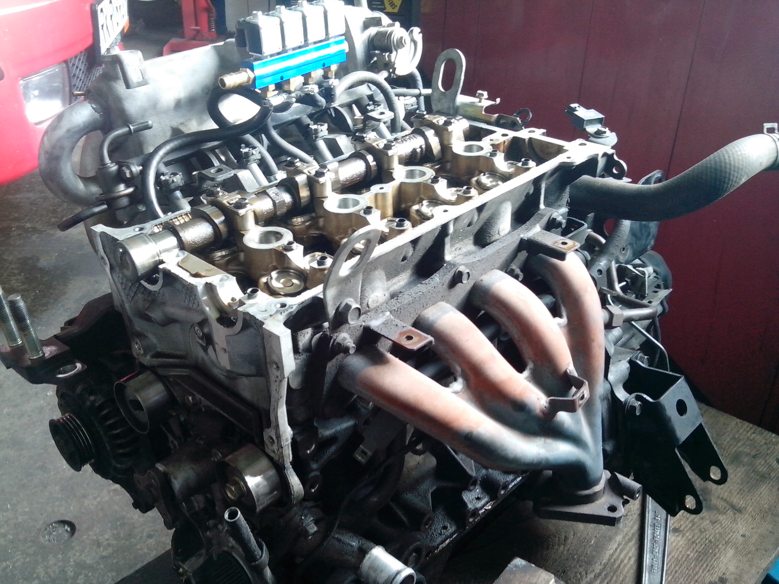

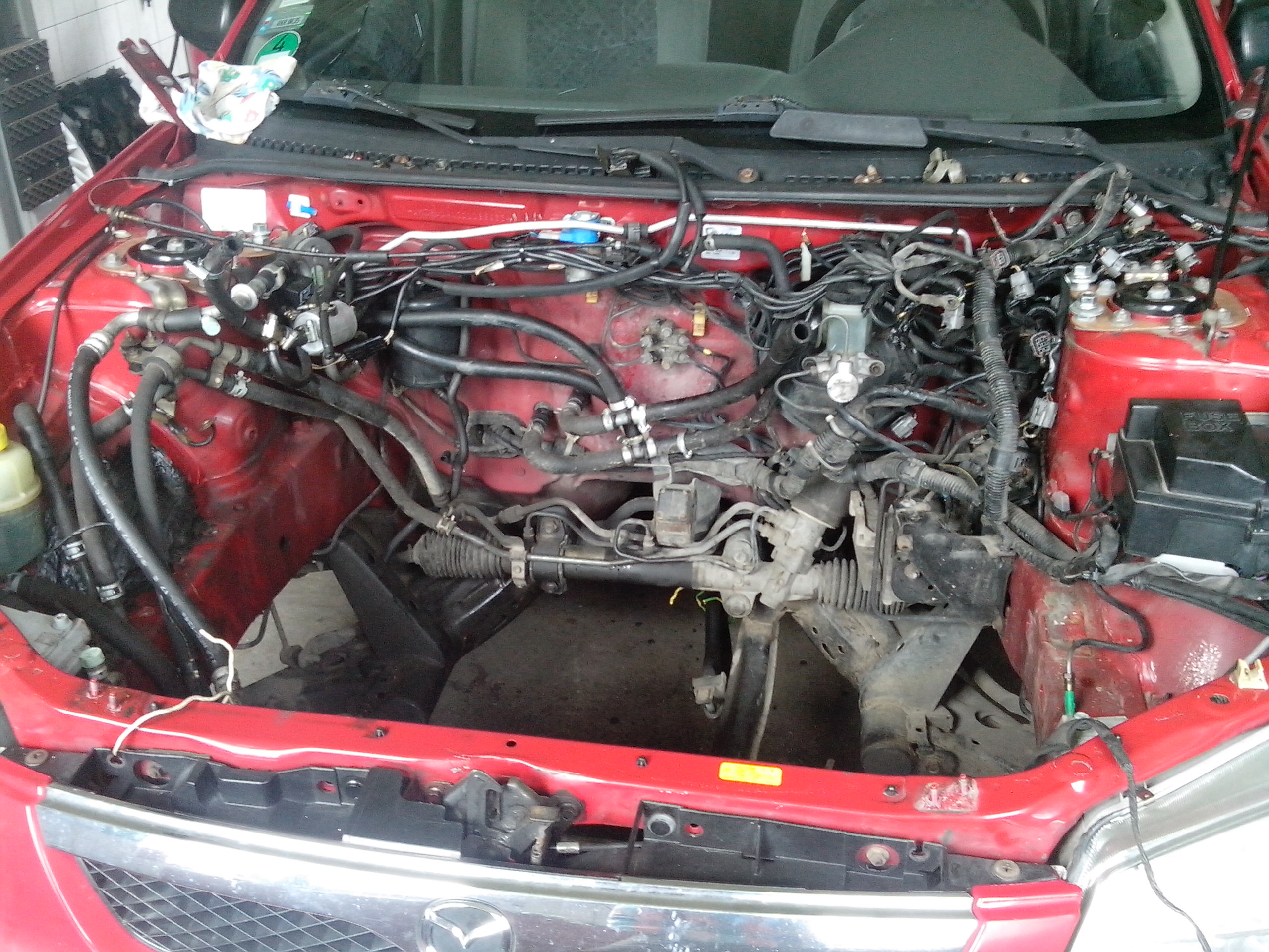

Troszkę odkopię swój temat bo ostatnio autko było na kuracji uzdrawiającej.
Silnik dość mocno gubił olej i trzeba było go uszczelnić, przy okazji zostało zrobionych wiele rzeczy gdzie ktoś wcześniej spaprał robotę :(
Lista rzeczy, które zostały zrobione (wymienione):
– ori uszczelka pokrywy zaworów
– regulacja luzów zaworowych ( wymiana ośmiu płytek)
– uszczelniacze wałków rozrządu ( robione niby w kwietniu tego roku, ale majster, który teraz demontował uszczelniacze miał duże wątpliwości, czy w ogóle były wymieniane)
– uszczelniacze wału (od rozrządu i skrzyni biegów)
– uszczelniacze półosi
– nowe sprzęgło ( nie było jeszcze takie złe, ale jak skrzynia była na "wierzchu" to zakupiłem cały komplet łożysko, tarcza, docisk)
– nowa tylna poduszka silnika ( stara była w rozsypce)
– nowy cały układ wydechowy ( kilka tygodni wcześniej inny majster taki mi naprawił wydech, że po wymontowaniu i zobaczeniu jak to wygląda padła decyzja na zakup całego nowego kompletu)
– nowy kompletny rozrząd (pompa wody, rolki, pasek)
– nowy olej i filtr oleju
– nowy płyn chłodniczy
– nowy olej w skrzyni
– wypolerowana pokrywa zaworów (majstrowi się nudziło i nie podobała mu się wygląd pokrywy:) )
– wymienione mocowanie gumowego przewodu hamulcowego (wcześniej był przywiązany drutem!! )
– wyeliminowano wyciek płynu chłodzącego na trójnika do reduktora LPG prze wymianę węży na nowe dobrej jakości ( miałem z tym problem kilka miesięcy temu i w warsztacie wcześniej zamontowano węże fagumit, które po kilku miesiącach zrobiły się jak plastikowe i dalej przepuszczały)
– poprawny montaż paska rozrządu ( podczas demontażu wyszło, że na wałku ssącym pasek był przestawiony o jeden ząb – znowu kłania się wcześniejszy mechanior, który niby wymieniał w kwietniu uszczelniacze na wałkach i źle złożył rozrząd)
– naprawa gwintów, które było przekręcone (jeden gwint od łapy przy rozrządzie, gwint w obudowie skrzyni biegów, który praktycznie już nie istniał i jeszcze pewnie jeszcze kilka o których majster mi nie powiedział)
– naprawa nieszczelności kolektora wydechowego (spawanie pęknięcia, które powstało bo nie było zamontowanej opaski przy dolnym uchwycie kolektora, było to jedno z wielu źródeł "pyrczenia" wydechu
– wymiana uszczelki pompy oleju
– pewnie jeszcze kilka rzeczy się znajdzie o których mi majster nie powiedział a są zrobione
Lista dość długa, ale jak już była konieczność wymontowania silnika od razu zostało wszystko zrobione tak jak Bóg przykazał.
Po odbiorze od razu zauważyłem, że biegi i sprzęgło pracują idealnie (wcześniej nie było problemu, ale po wymianie chodzi jak marzenie).
Nie ma wyczuwalnego luzu i szarpnięć podczas ruszania (pomogła wymiana poduszki silnika, która była totalnie zerwana).
No i wydech w końcu nie ma przedmuchów:)
A wyglądało to tak:
Początki wyglądały mało obiecująco
Silnik na warsztacie
Widok na zerwaną poduszkę tylną

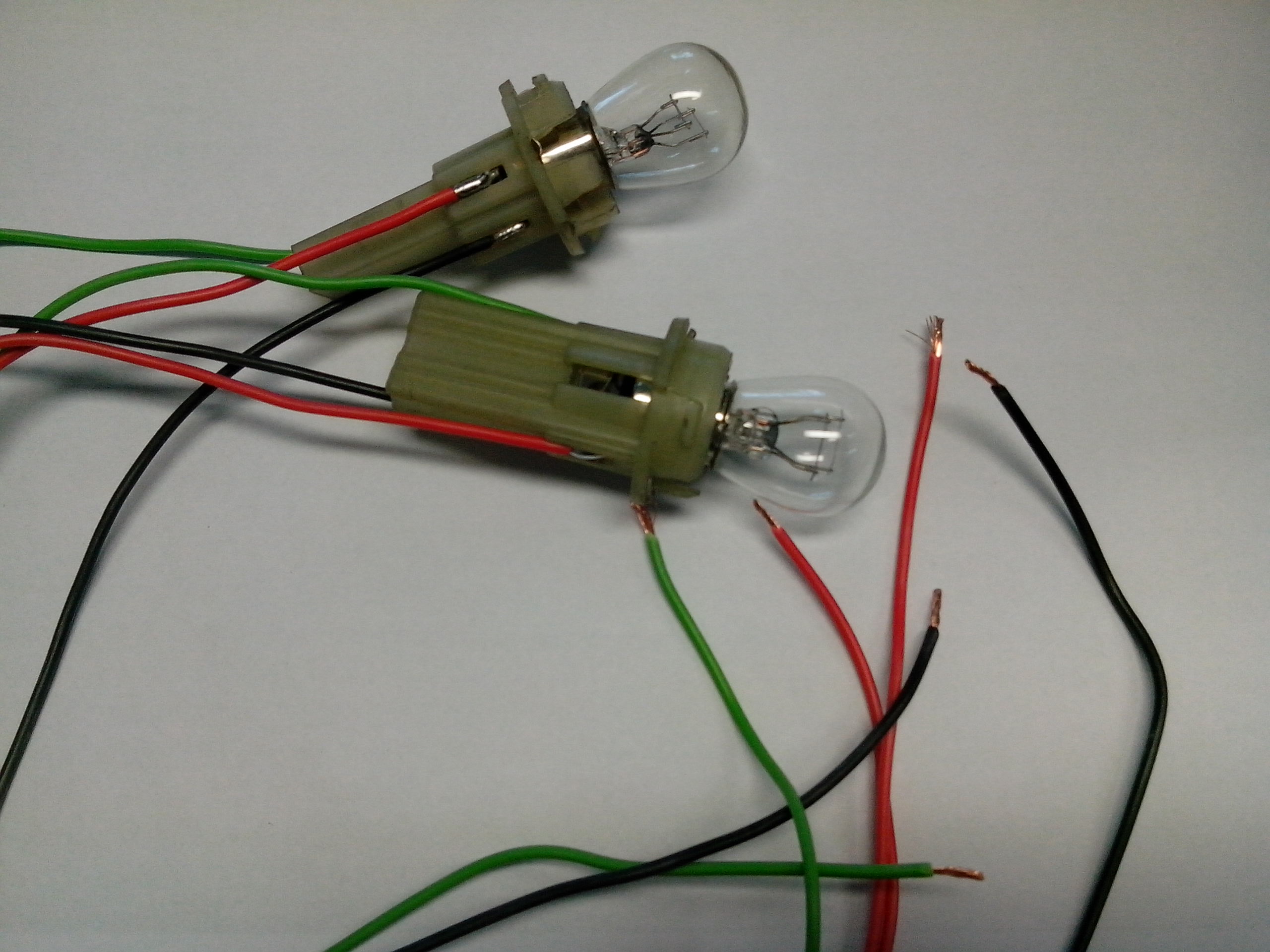

Kto zgadnie co to za mała pajęczyna kabli ?:D
Od: 8 kwi 2011, 19:15
Posty: 323 (0/1)
Skąd: Krosno
Auto: Mazda 323F Bj 1,5 ZL 1999r.+Stag
Moja Bejota:)
Postprzez Blacha88 » 6 paź 2014, 23:16
Czyżby światła w stylu USDM??
Od: 8 gru 2008, 17:14
Posty: 135 (1/0)
Skąd: Straszyn/Gdańsk
Auto: http://www.mazdaspeed.pl/forum/viewtopic.php?f=312&t=152485&p=2584478#p2584478
Postprzez misiek1 » 7 paź 2014, 21:43
Blacha88 napisał(a):Czyżby światła w stylu USDM??
Piwo dla Ciebie :D
Pająk zamontowany, teraz "pupcia" wygląda dużo lepiej.
Przy najbliższej okazji pstryknę kilka fotek :)
Wszystko było by fajnie, ale w lewej lampie jest światło przeciwmgielne, które ma odbłyśnik i dlatego nie rozprasza światła na cały klosz :(
Nie wiem czy da radę rozkleić lampę i "wyciąć" odbłyśnik?
A może lampa z "anglika" nie będzie miał po lewej stronie odbłyśnika?
USDM home made

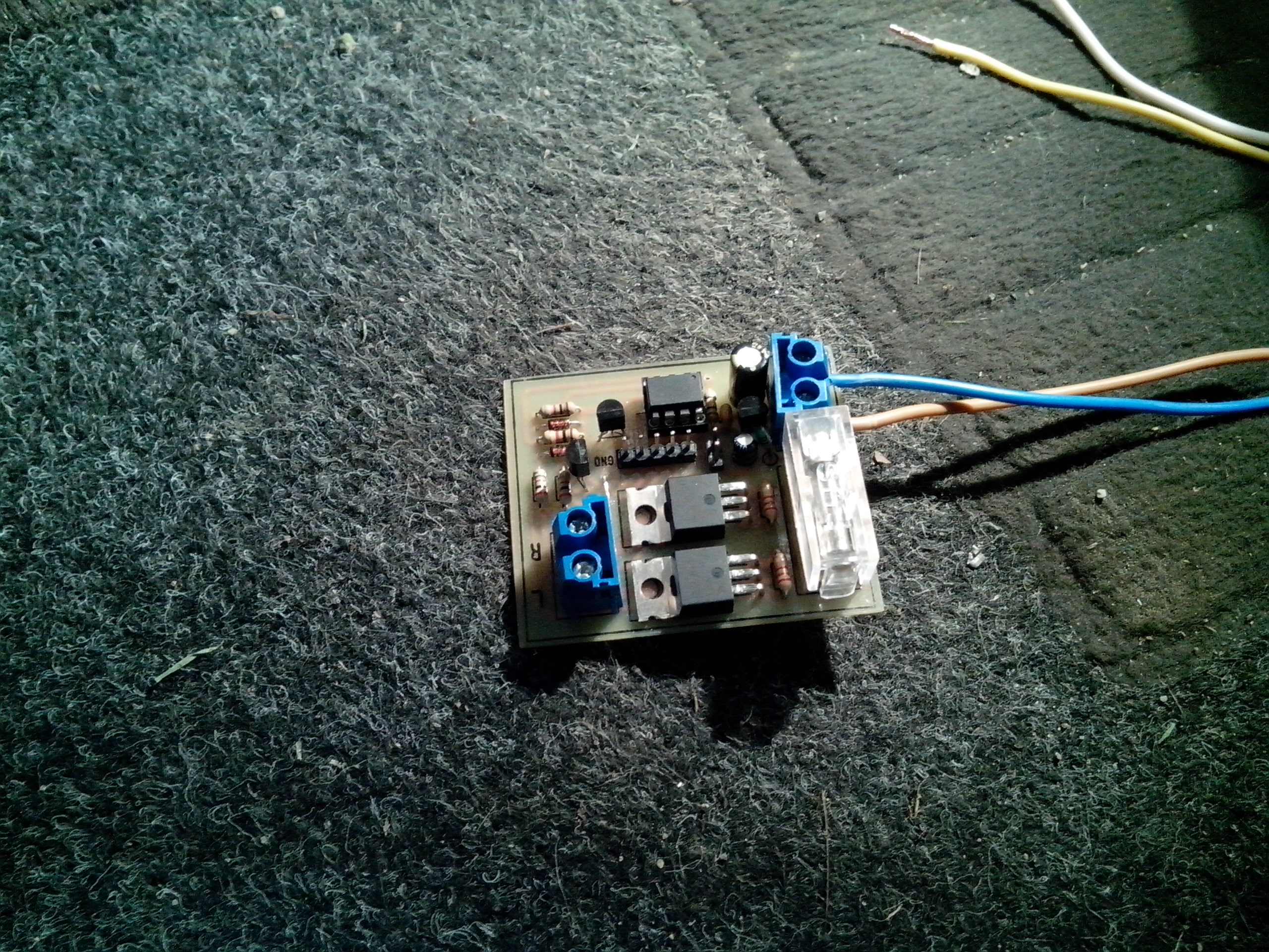

Postprzez misiek1 » 11 paź 2014, 07:48

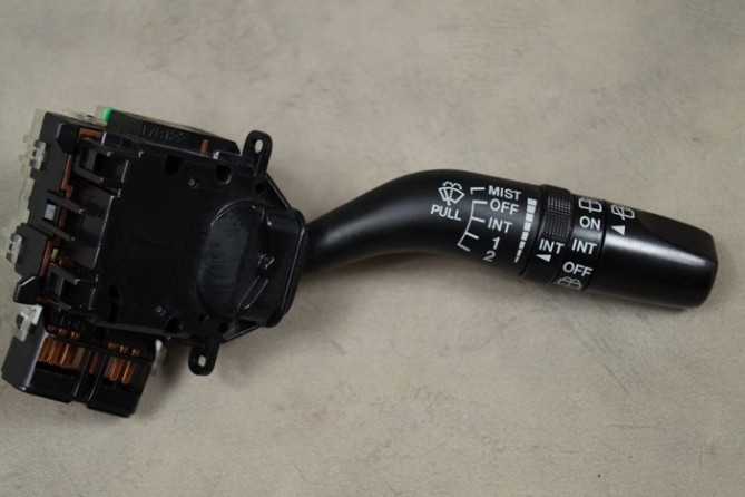

Czeka na montaż kilka nowych gratów, które mają uprzyjemnić jazdę :D
Przełącznik wycieraczek z płynną regulacją
Moduł komfortu kierunkowskazów
Moduł Bluetooth do Staga, żeby kabla ciągle nie podpinać:P

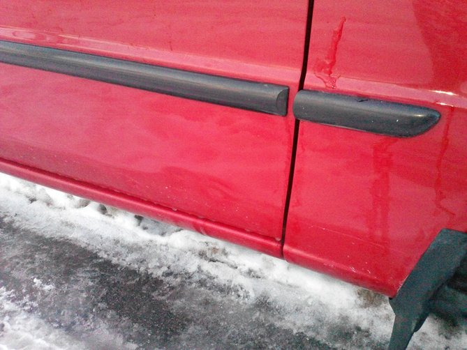

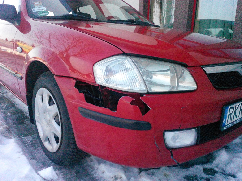

Odświeżam temat bo wczoraj wieczorkiem wracając z pracy wyskoczył mi przed auto "sierściuch" czyt. sarna :(
Zwierzyna zwiała z miejsca zdarzenia :P
Zderzak przedni i lampa z kierunkiem do wymiany (jeśli ktoś ma zderzak w kolorze czerwonym, proszę o kontakt).
Narożnik maski delikatnie wgięty i dolna część drzwi pasażera delikatnie zwichrowana.
Tyle dobrze, że udało mi się w ostatnim momencie delikatne odbić i nie poszło centralnie w pas przedni bo było by gorzej...
