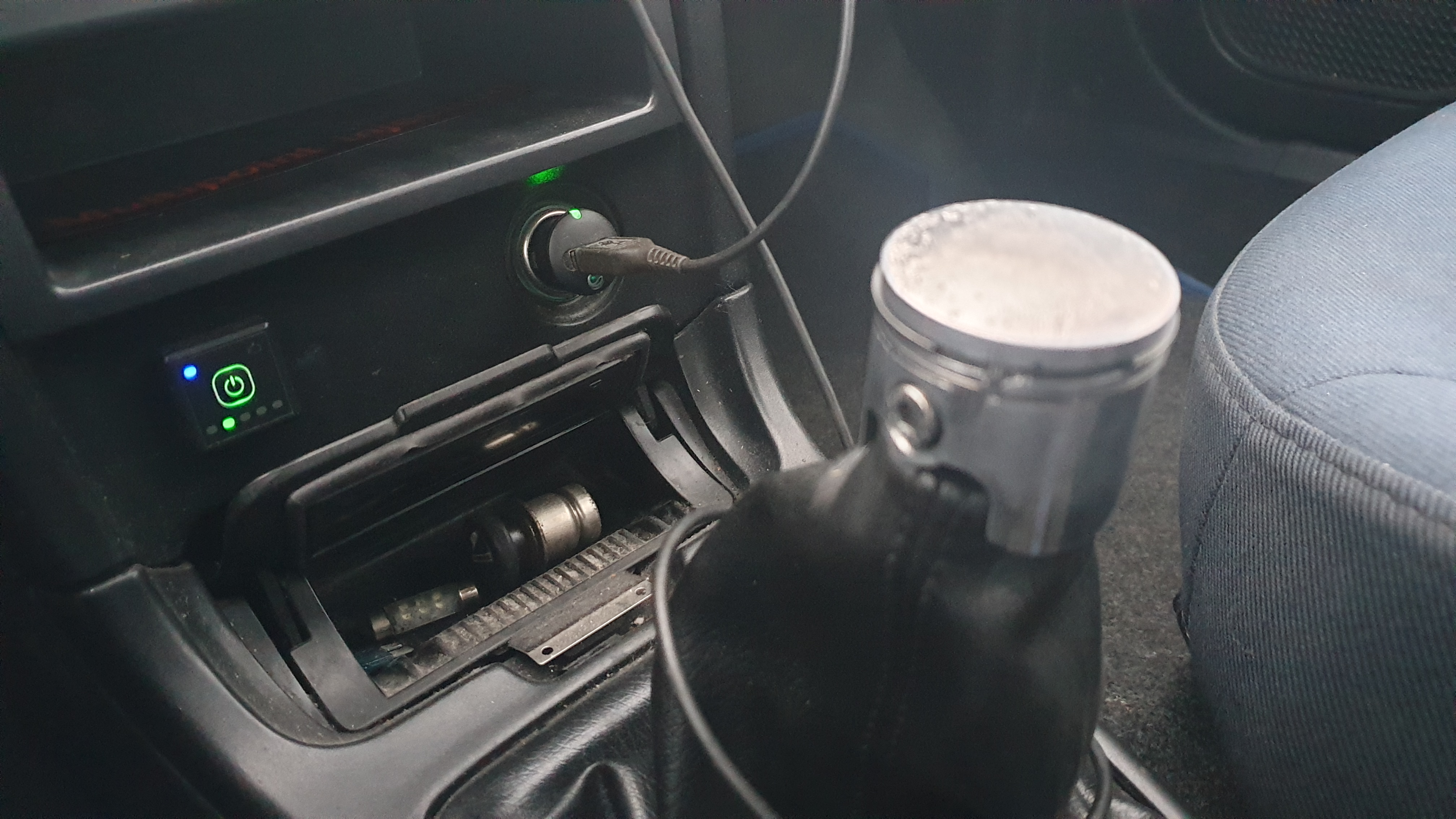

Postprzez malina323c » 20 maja 2020, 08:40

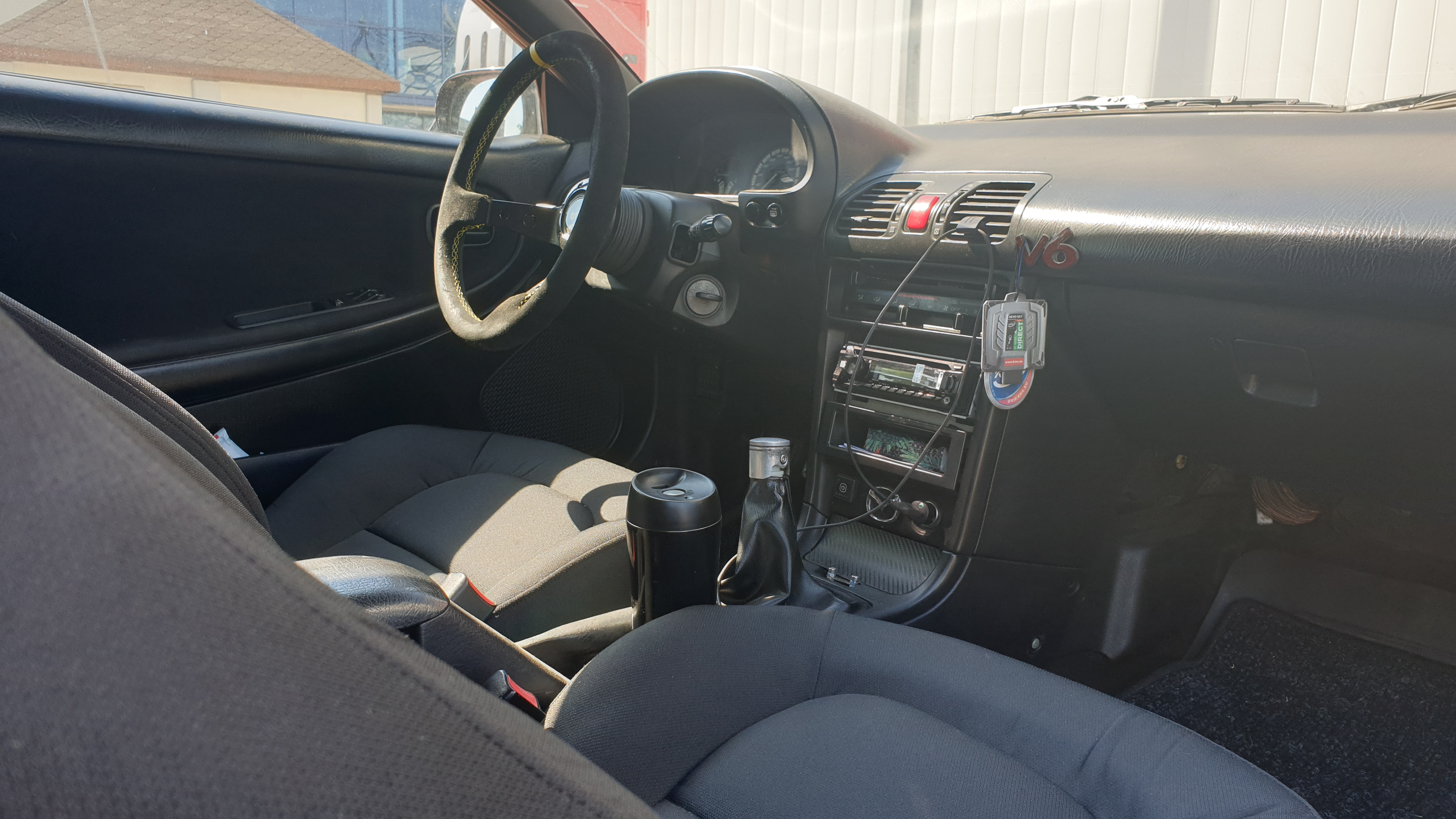

Będzie ładna jak zmienisz gałkę na normalną bo teraz to masakra, psuje wnętrze auta, mixem jeździł jakiś młodzian co tylko pupę woził a o auto nie dbał i ty miałeś tyle roboty żeby jeździła. Tak przeważnie jest, młodziki kupują auto, (zazwyczaj mamusia z tatusiem się składa) a potem nie maja na naprawy :D . Beka
malina323c
Postprzez Uzi4you » 20 maja 2020, 10:12
z tymi młodymi to prawda .
były trzy umowy bez przerejestrowania i to nie kompletne.
A co do gałki na żywo wygląda nawet fajnie . ( inaczej )
i chyba raczej zostanie .

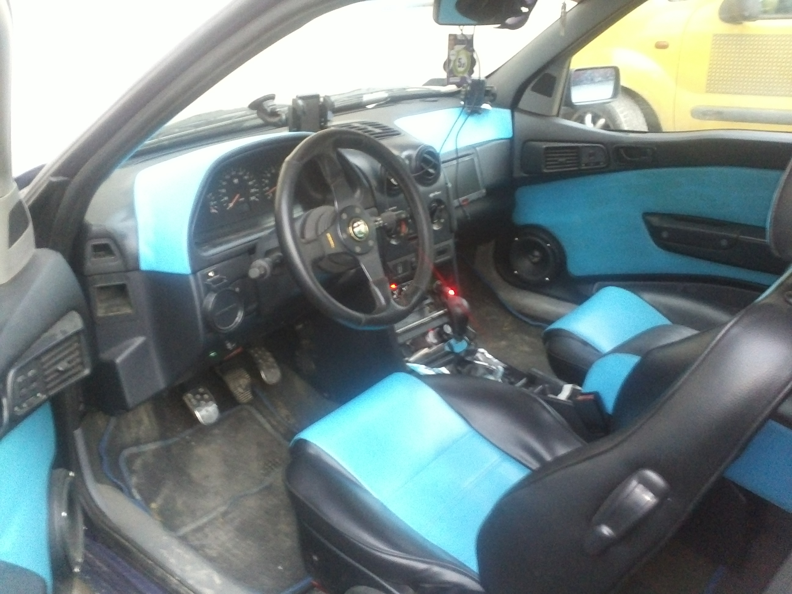

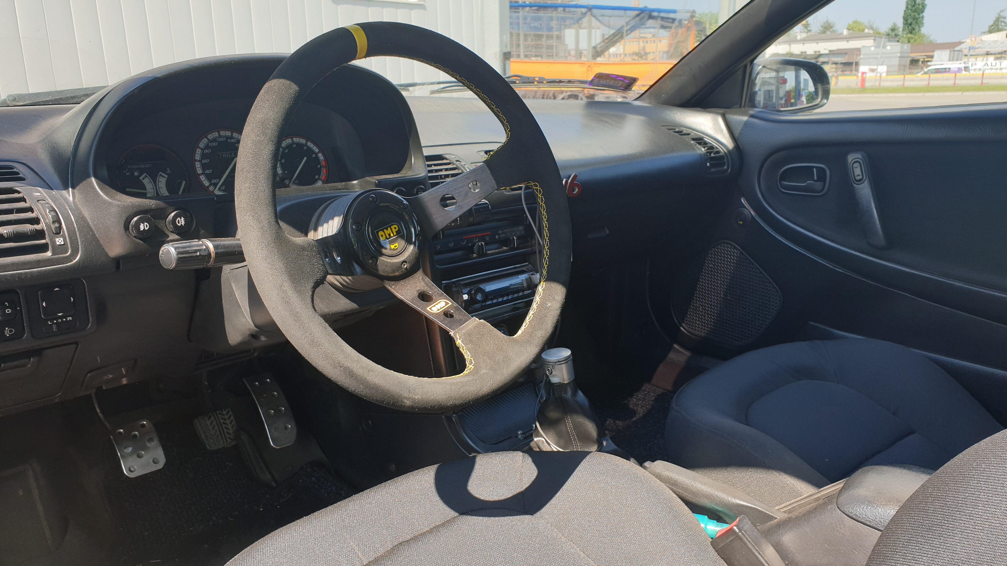

Najbardziej mi się podobają te siedzenia. Robią robotę. <spoko> przytuliłabym takie do swojej cetki Btw. Od razu wiedziałam że ktoś młody jeździł po gałce i przyciemnionej szybie, starsza osoba by się w to nie bawiła. <rotfl> Jak planujesz ją zrobić jak oryginał to zmień kierownice, kiera jest z 323 BA, ta sportowa jakby za duża się wydaje, warto zrobić na ori bo to ładne auto z agresywną sylwetką. Dużo mx3 nie jeździ już po drodze w zadbanym stanie.

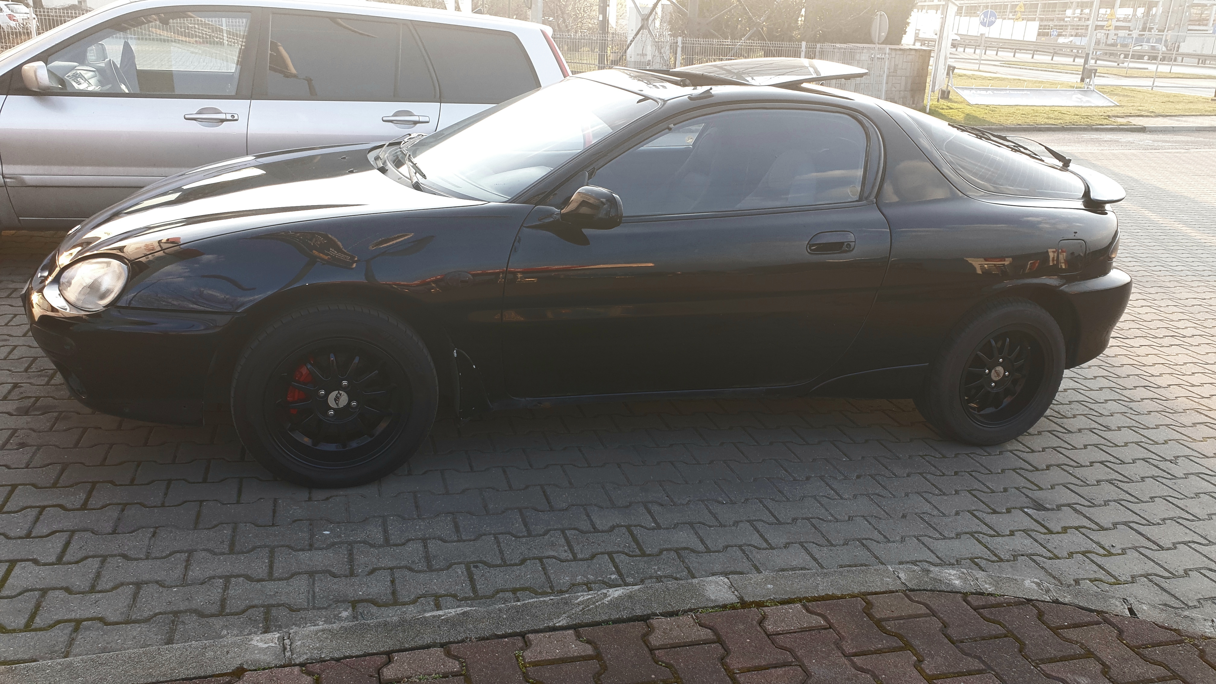

Kolejny mx3 na forum :) <spoko> warto zajrzeć pod nakładki progowe kielichy tył, okolice łapy silnika czy nie ma rudej no i zająć sie ta na łaczenir lewego progu z błotnikiem :) Straszna z niej koza – do tej pory myśłałem że moja tylko tak wysoko stała <czarodziej> Dbaj o nią bo to gatunek na wymarciu :(

co do blacharki .
płyta podłogowa była w dobrym stanie , natomiast robiłem od nowa mocowania tylnych wahaczy , łącznie z wymianą tych wahaczy bo tamte były robione z profila .
nakładek progowych nie było ( ogólnie nic nie było ).
tył progi były ok.
były dziury w nadkolach .
cały tył blacharsko już jest zrobiony .
natomiast faktycznie został jeszcze przód .
tam muszę jeszcze wyciąć progi i zacząć od wzmocnień .
Z jej historii to jeszcze ktoś wstawił cały tylny lewy błotnik , ale było to źle zrobione i nie dość że pękało łączenie to było malowane wałkiem i ścięty lakier .
zdarłem wszystko , a łączenie poprawione i zalane mosiądzem .
najważniejsze i co aż niesamowite nie była bita !

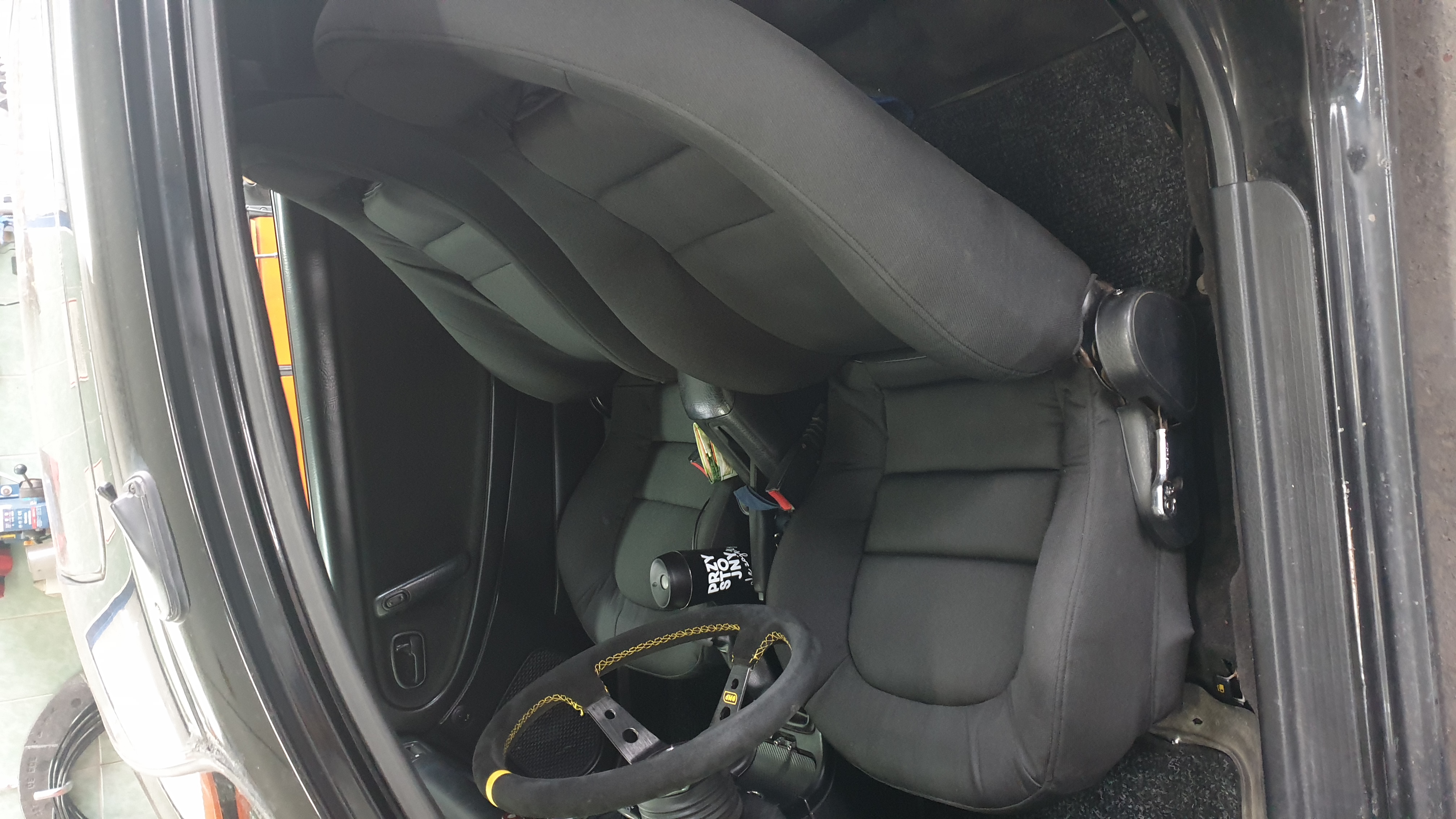

co do kierownicy .
Ciężko jest znaleźć w naprawdę dobrym stanie , oczywiście można obszywać i coś z tym robić ale wtedy już tak nie leży w dłoni .
będąc szczerym ta jest lekko wysunięta do przodu i wbrew pozorom rewelacyjnie się nią prowadzi .
ma ciut mniejszą średnicę od fabrycznej .

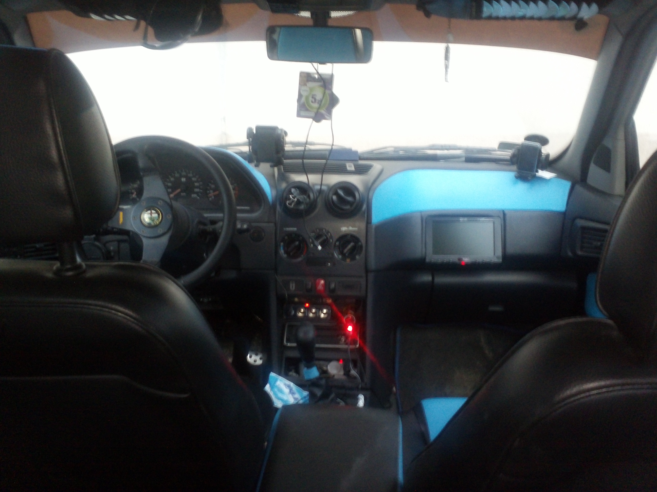

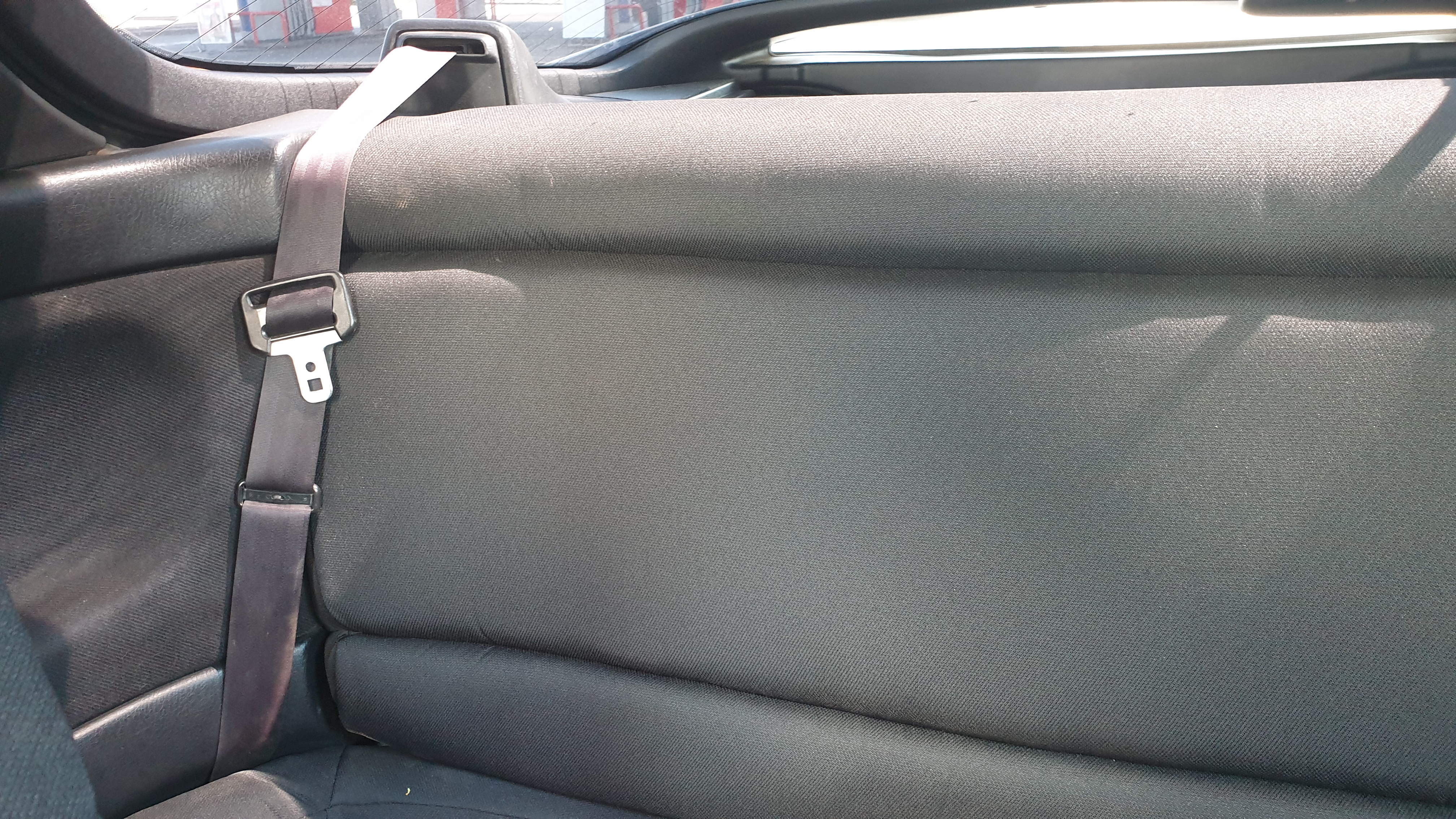

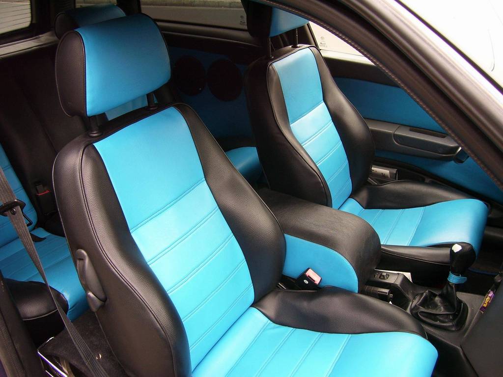

fotele składałem z kilku sztuk , a znajoma szyła tapicerkę .
W innym aucie też mi obszywała , szkoda że już kończy z tym :–(
Wbrew pozorom bardzo dużo pracy , ale jakiś dużych nakładów finansowych nie potrzebowała .
jako ciekawostkę dołączam zdjęcia tapicerki którą robiła w innym moim aucie .

tapicerka boczna była zniszczona , ale nie dziurawa .
jest polakierowana sprejem akrylowym i zakonserwowana sprejem do zamszu .
nie eksperymentowałem na niej bo już dawno temu zrobiłem to w innym aucie .
wygląda jak nowa i jest to trwałe rozwiązanie . w dotyku też jest normalna .
i najważniejsze nie odkleja się , a wręcz się wzmocniła .

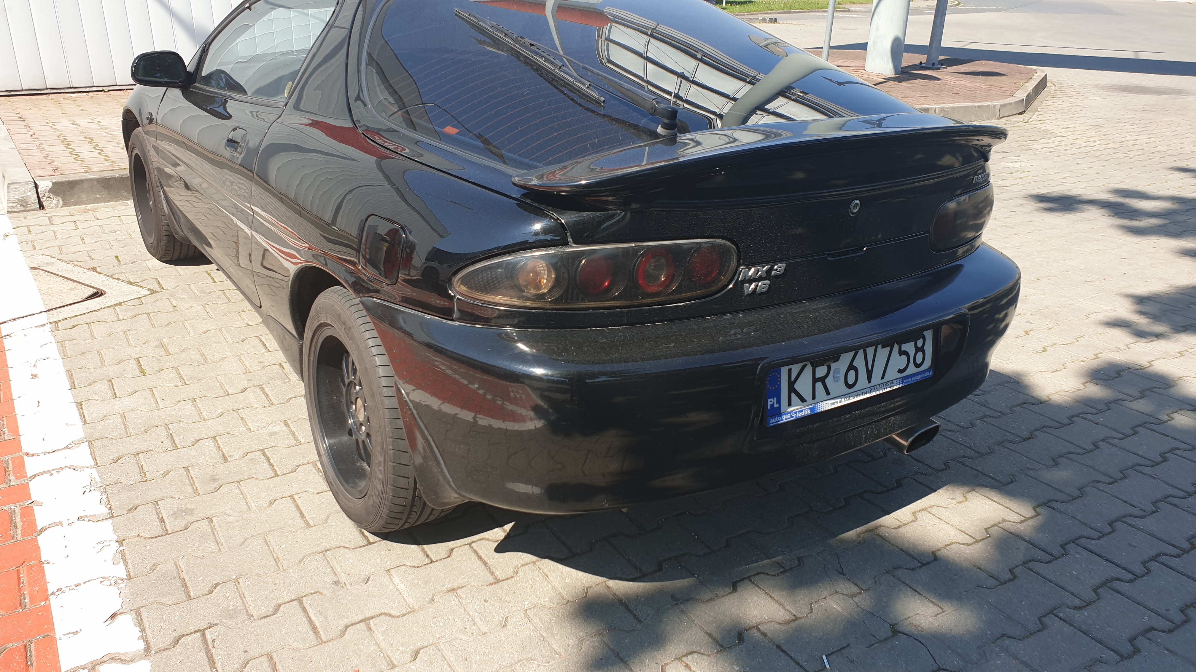

Postprzez Uzi4you » 21 maja 2020, 13:22
Mam światła oryginalne i nawet je założyłem , ale jakoś ta czerwień burzy wszystko ...
Jeszcze sam nie jestem zdecydowany ...
A co do znaczków to szukam już od dawna bo też mi się podobają .

Postprzez jakub_3d » 21 maja 2020, 16:42
Każdy robi jak mu pasuje :) ja też bym wrócił do seryjnych migaczy z przodu i po bokach. Ale o gustach się nie dyskutuje i to właściciel decyduje co mu się najbardziej widzi :)

Postprzez czarek1991 » 21 maja 2020, 22:46
kierunki to jeszcze spoko ale te lampy to dałbym oryginalne skoro masz je na stanie a jak czerwień Cię razi to przyciemnij folią lub sprayem :)
