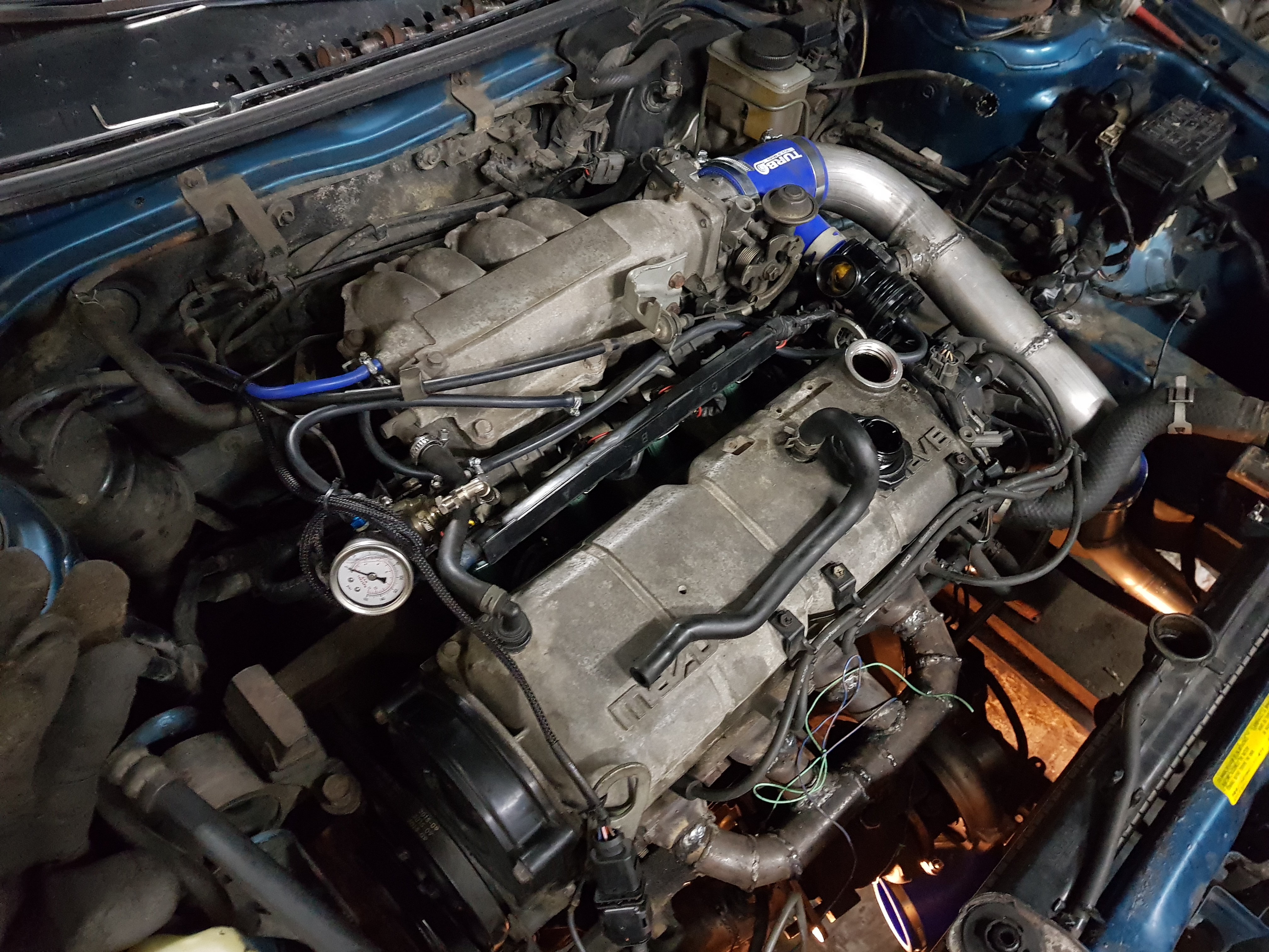

Co zostało zamontowane:
– turbo TD04-13T-4 – z BMW 2,5 TDS
– kolektor wydechowy a'la frankenstein- homemade
– Intercooler – z Transita 2,4
– Blowoff
– regulator ciśnienia paliwa
– wtryski 0 280 155 968 (440cc)
– dodatkowy przetwornik ciśnienia oleju
Zaczęliśmy od demontażu wszystkiego co mogło nam stanąć na drodze, czyli starego dolotu, kolektora wydechowego, zderzaka, chłodnicy i pewnie kilku innych rzeczy o których nie pamiętam.
Później trzeba było zamocować gdzieś nasz punkt odniesienia czyli turbinę. Po wyspawaniu franken-kolektora, kombinacjach i trzech przeróbkach kolektora udało nam się znaleźć miejsce:

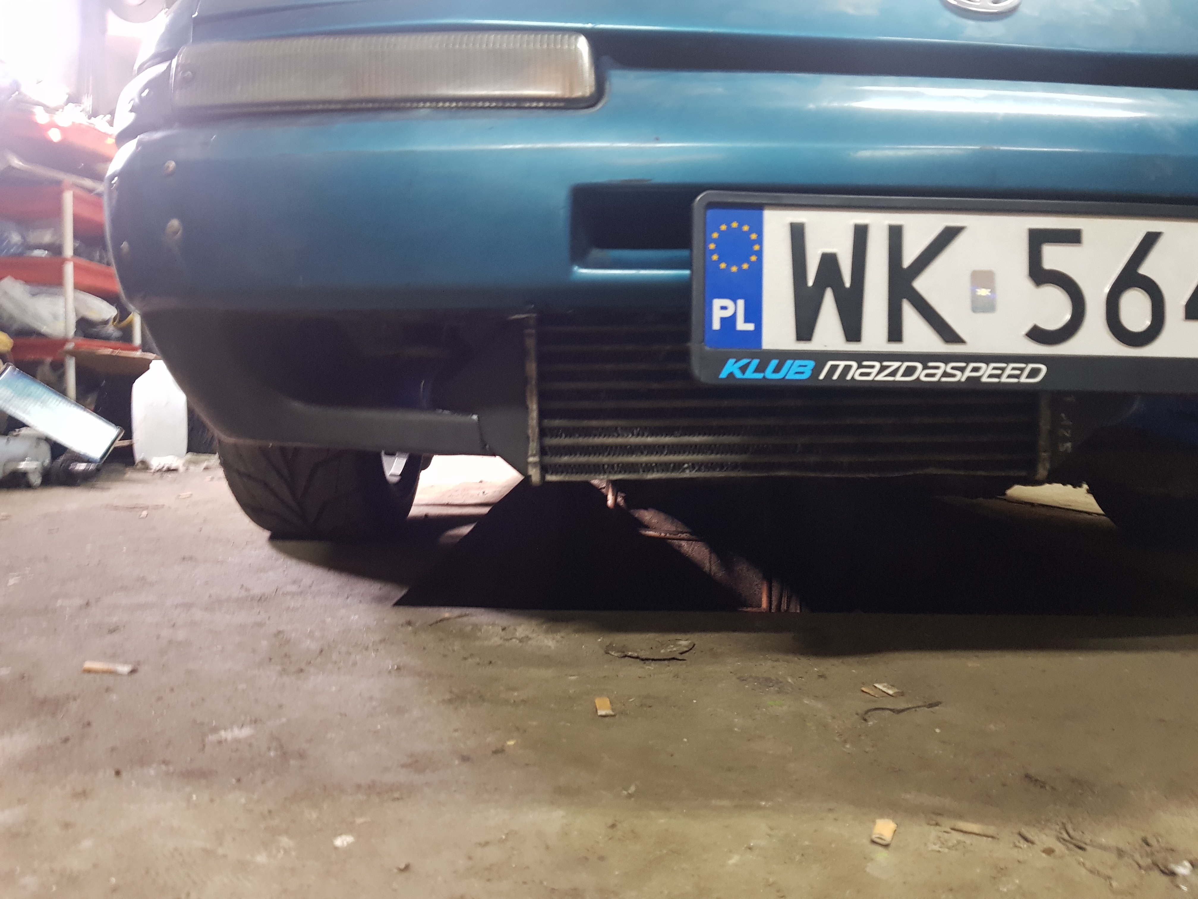

Następnie zamontowaliśmy intercooler:
A później zaczęliśmy wszystko łączyć w jedną całość:
Na koniec zostawiliśmy sobie podłączenie oleju i układ paliwowy.

Po modyfikacjach Bagietka prezentuje się tak (okazało się że ktoś w maździe źle zaprojektował zderzak i musieliśmy go poprawić):

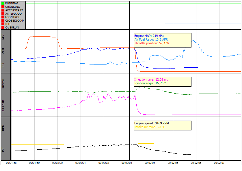

@MIRU trzy zestawy świec sprawdzałem dwuelektrodowe z przerwą 1.1mm, jednoelektrodowe bosch z przerwą 1mm (odpowiednik K16TT) i denso K20TT zaklepane do 0.8mm i nie było ŻADNEJ zmiany, więc myślę że to nie zapłon.
To nie jest losowe wypadanie zapłonu tylko takie jakby właśnie gubił jednego gara.
Poza tym oglądałem świece i pierwszy cylinder ma zdecydowanie uboższą mieszankę niż pozostałe – myślę że to jest mój problem
A co do AFR to na początku było 10-10.5 (dla bezpieczeństwa) i po podstrojeniu najpierw na 11 później na 13 też nie wiele się zmieniło.
Tak wygląda log z jednego z przejazdów:
