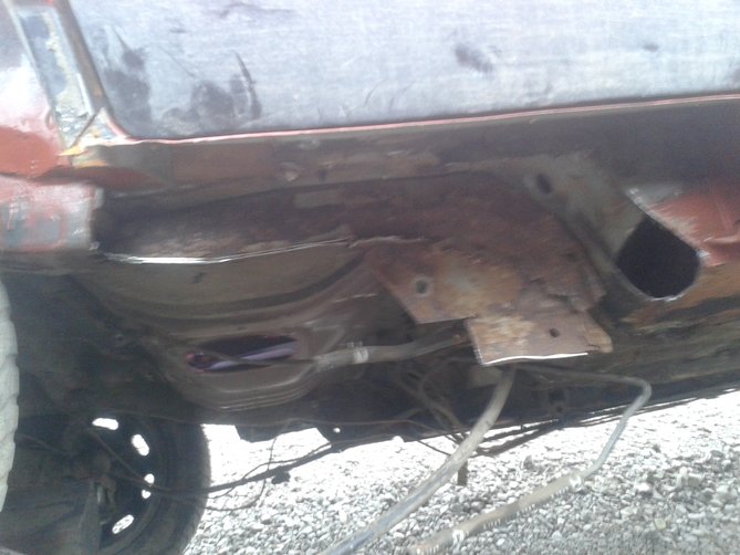

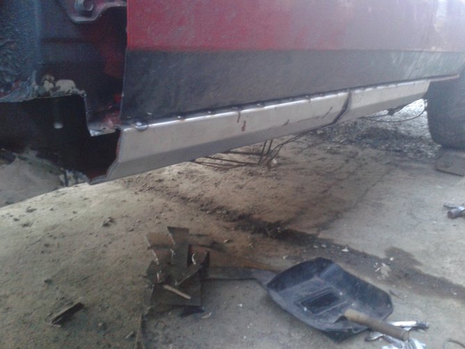

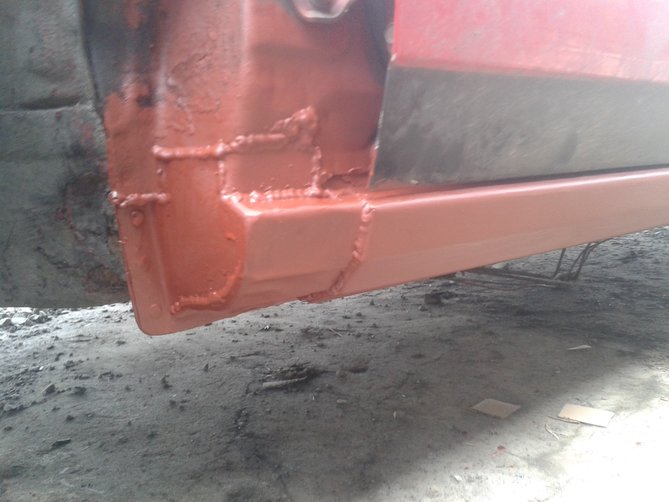

Postprzez Nejkomesh » 10 lut 2016, 18:48

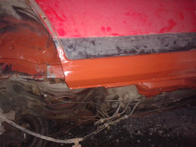

Z lewej strony zacząłem robić próg i po zdjęciu błotnika-rdza! hahaha
No a tak na poważnie to już wycięta i wstawiona nowa blacha.

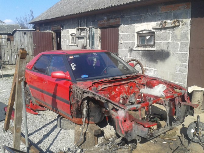

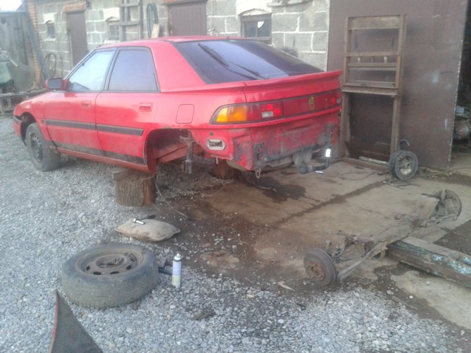

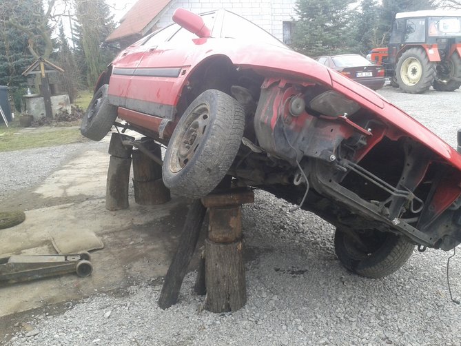

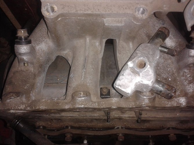

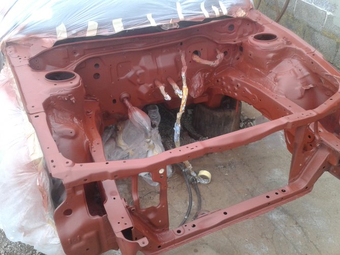

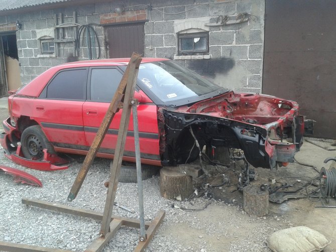

Postprzez Nejkomesh » 21 lut 2016, 01:00
Furmanka na bok...
I Rzeźby ciąg dalszy
Wywalamy zbędne rzeczy z kolektora ma być CAI!
No i patrzcie jaka ona jest piękna
Jeżeli ktoś to czyta to dodam, że ,mocowanie wahacza wzdłużnego wyciąłem za pomocą młotka i wkrętaka. Za cholerę nie mam pojęcia jak to się trzymało. Przejechałem tak ponad 10tys kilometrów. <glupek2>

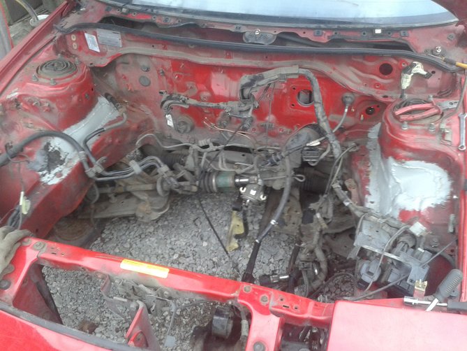

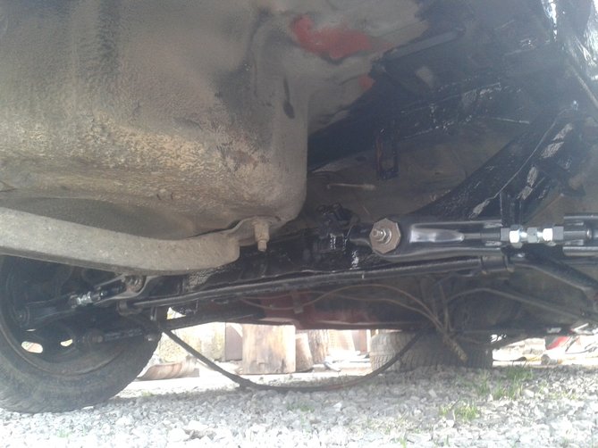

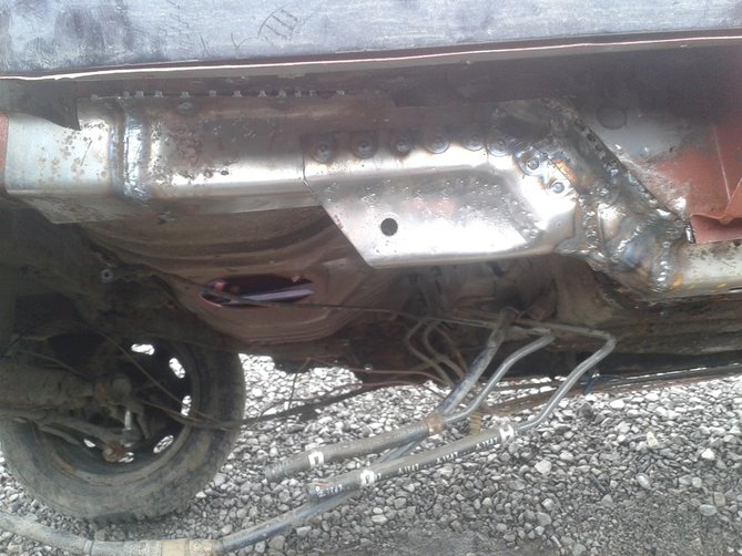

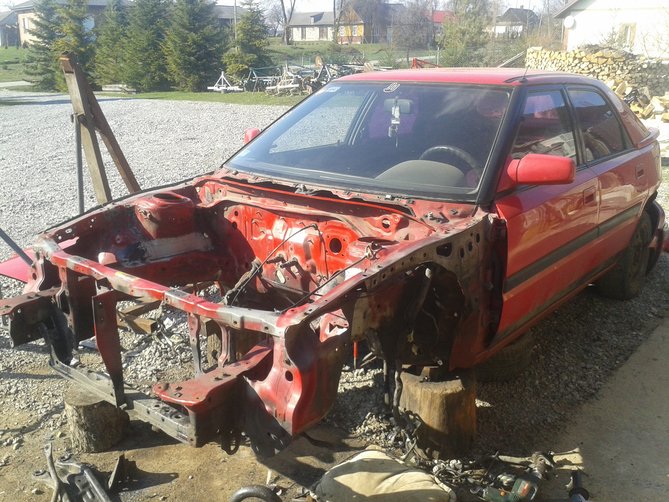

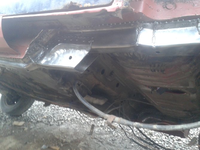

Postprzez Nejkomesh » 26 lut 2016, 19:51
Dzięki za miłe słowa, często po dniu wycinania i spawania nie mogę już chodzić ale co się zaczęło trzeba skończyć.

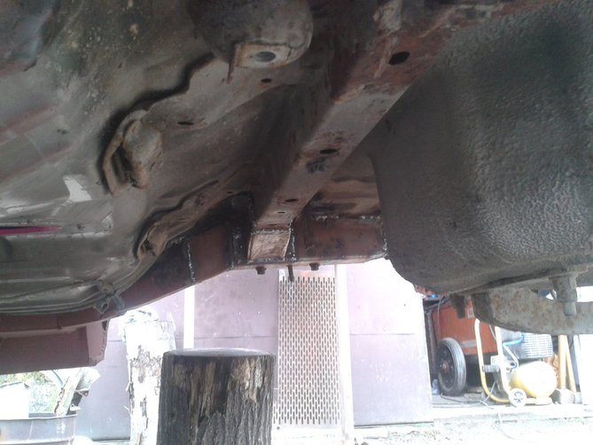

Mocowanie wahacza z lewej strony skończone. Jest też próg ale już nie zrobiłem zdjęcia.

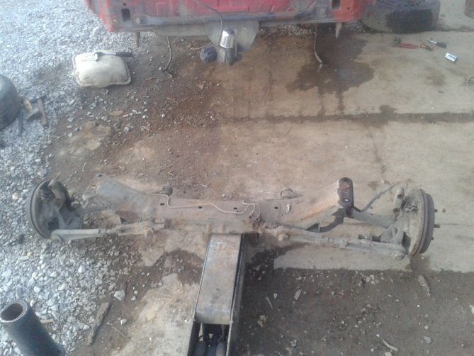

Wyrzucanie gratów z komory silnika.
No i wyjęta belka. Co dziwne śruby się odkręciły, a myślałem że trzeba będzie wycinać belkę z podłużnicą <lol> . O ile z lewej strony podłużnica w miarę się trzyma i wystarczy ją wzmocnić to z prawej po zdjęciu belki wszystko się posypało i trzeba będzie wszystko odbudować.

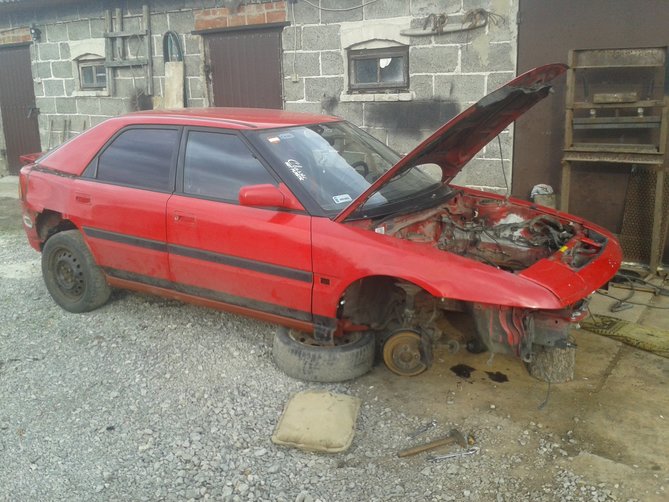

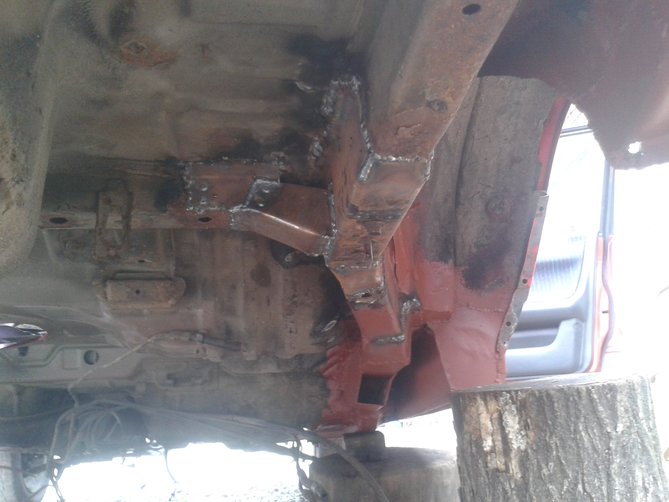

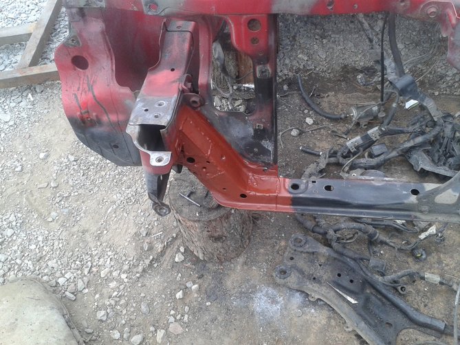

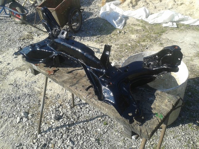

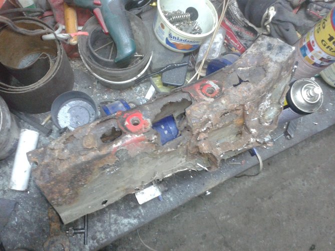

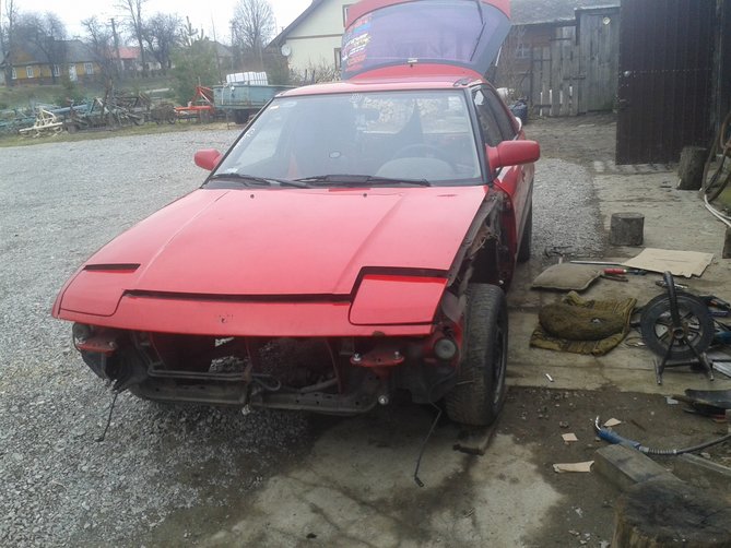

Postprzez Nejkomesh » 31 mar 2016, 00:01
Od ostatniej aktualizacji minął ponad miesiąc, a ja dalej nic nie zrobiłem <cisza> .
No to po kolei. Jak powszechnie wiadomo w maździe podłużnice da się wyciąć plastikowymi nożyczkami (takimi jak dzieci mają w przedszkolu)
Tym razem nie mogło być inaczej.

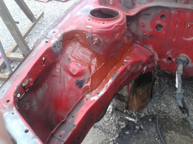

Element wspawany drugi, zrobiony przez warsztatowego mirka, a mimo to wygląda dużo solidniej niż oryginalny.

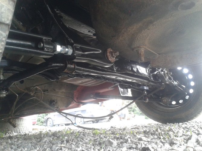

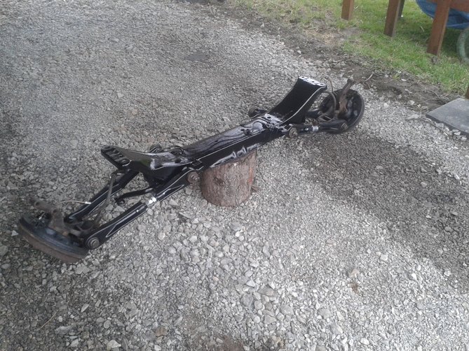

Belka została rozebrana całkowicie. Miały być dorabiane poliuretany ale okazało się, że wahacze są przerdzewiałe i nic z nich nie będzie. Tym sposobem są nowe. Tak to wygląda:

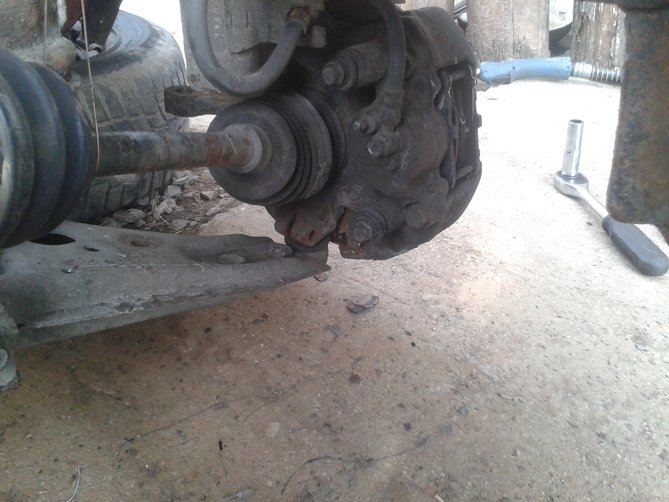

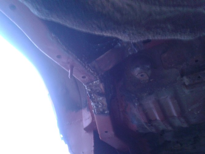

Tył zrobiony więc bierzemy się za przód.
Tutaj można dostrzec, że nie ma śruby od końcówki wahacza. Sama się nie odkręciła, zapewne ktoś uznał, że jest nie potrzebna skoro samochód stoi na niej całym ciężarem to sama przecież nie wypadnie <lol>
Po głębszej analizie wyszło jeszcze 6-7 miejsc do spawania.
Na to szpachla od janusza i podkład.
Niestety zdjęcia nie opisują ogromu prac jaki trzeba włożyć aby to zlepić. Codziennie coś grzebię przy madzi. Na dzień dzisiejszy kompletna blacha zrobiona +10 do sztywności +5 do wagi. Aktualnie czekam na paczkę z rajchu w której mają być części umożliwiające dalszą rzeźbę w BG. Jak odpali to dam znać. Pozdroo <dupa>
