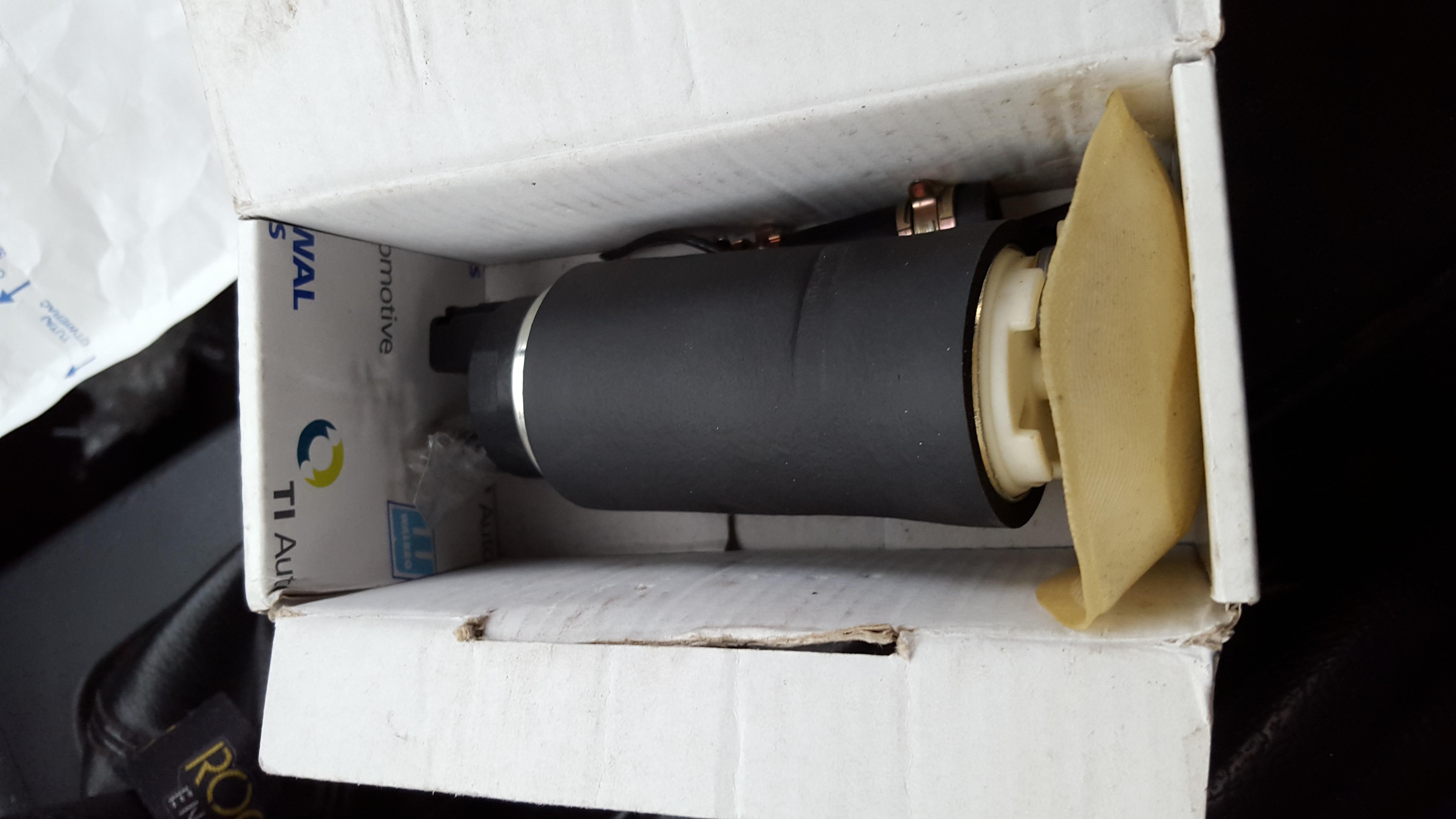

Postprzez Reiss » 14 sty 2016, 18:36
A wiec wczoraj MX wjechal na podnosnik, glowica sciagnieta juz jest u speca, pompa paliwa dotarla czeka na montaz, plus mocniejsze wtryski jada dpd;p ;)
co dalej hmm sie okaze poki co byle nie kopcila ;)

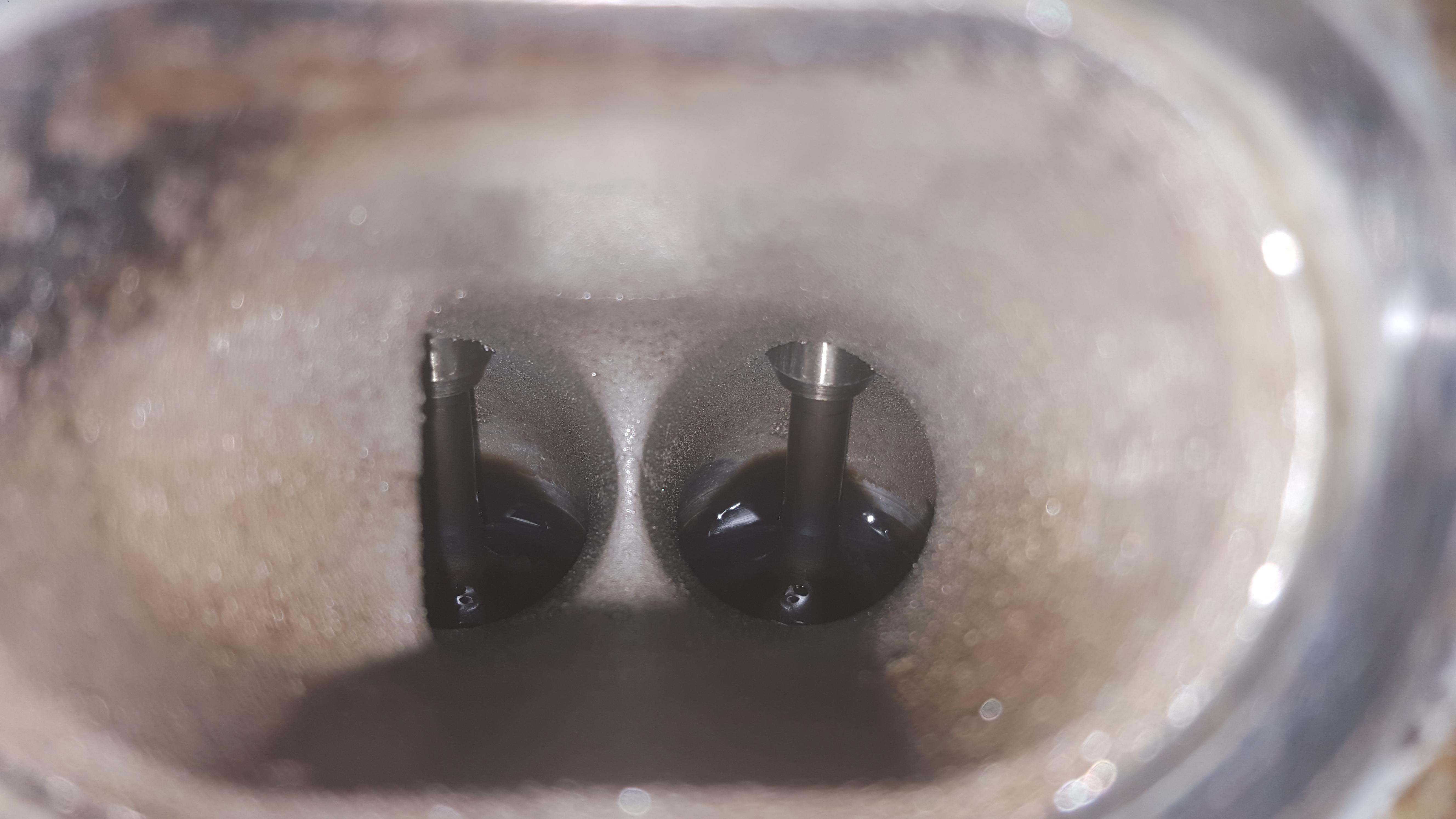

Postprzez Reiss » 14 sty 2016, 19:45
Tak jest;) zdjecia wstawie przy chwili czasu bo z tel nie umiem zmienic rozmiaru;p
Najlepsza ciekawostka byla wklejona na sylikon sruba od kolektora hihi
