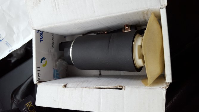

Postprzez DARO MAZDA 323 » 21 gru 2015, 10:05
1. Pompa paliwa BOSCH lub Walbro
2 . Wtryski
3. Strojenie
4 . Większa turbina i wydech
5. 230 KM i więcej gwarantowane

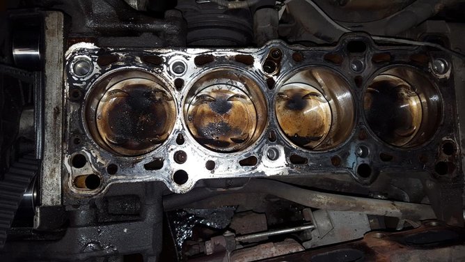

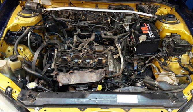

Postprzez Reiss » 14 sty 2016, 19:36
A wiec wczoraj MX wjechal na podnosnik, glowica sciagnieta juz jest u speca, pompa paliwa dotarla czeka na montaz, plus mocniejsze wtryski jada dpd;p ;)
co dalej hmm sie okaze poki co byle nie kopcila ;)

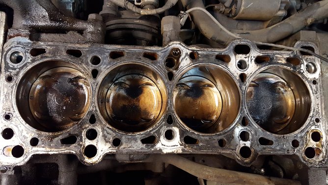

Postprzez Reiss » 14 sty 2016, 20:45
Tak jest;) zdjecia wstawie przy chwili czasu bo z tel nie umiem zmienic rozmiaru;p
Najlepsza ciekawostka byla wklejona na sylikon sruba od kolektora hihi
