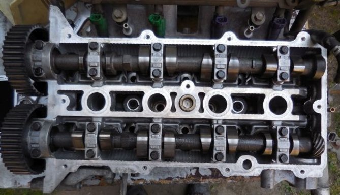

– Zmienione oryginalne wałki z silnika FS-DE na wałki nieco ostrzejsze z japońskiej wersji silnika FS-ZE zakupione od Lukasa007

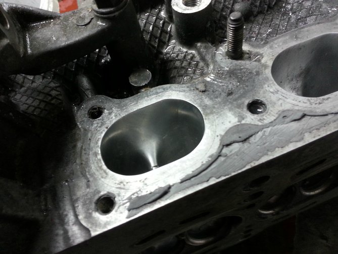

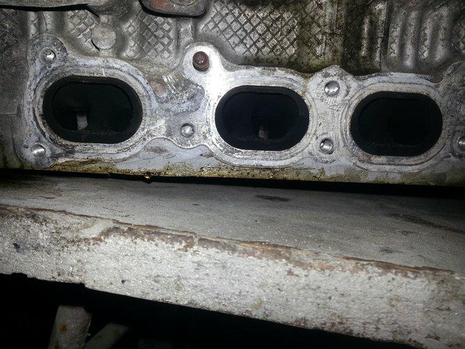

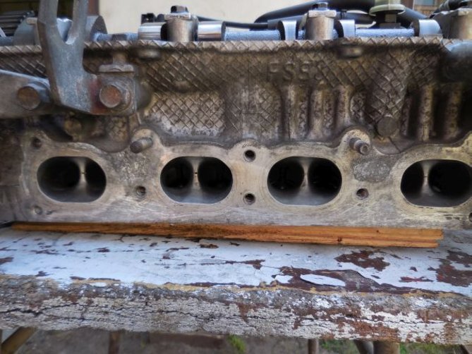

– Porting kanałów ssących i wydechowych.
– Mocno splanowana głowica w celu zwiększenia stopnia sprężania silnika.

Przed frezowaniem kanałów
I po
