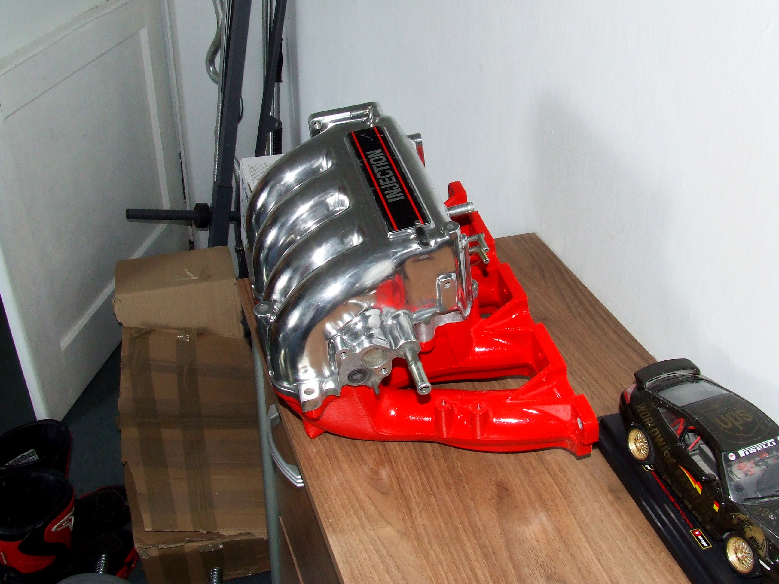

Pierwszy bieg jest synchronizowany i bardzo fajnie wchodzi podczas jazdy. Jak na razie jest to najfajniejsza skrzynia z jaką miałem styczność a nie jednym samochodem jeździłem.

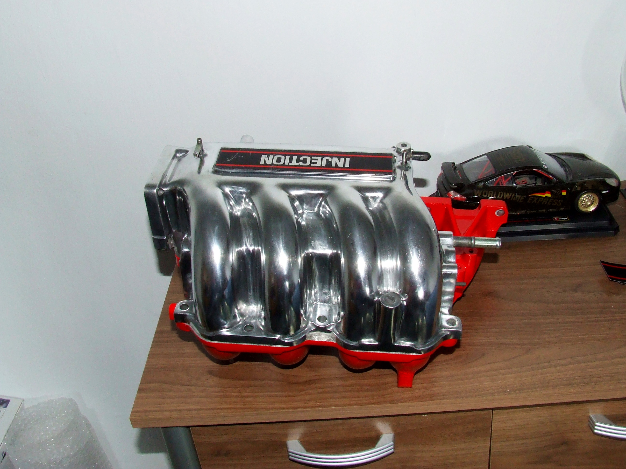

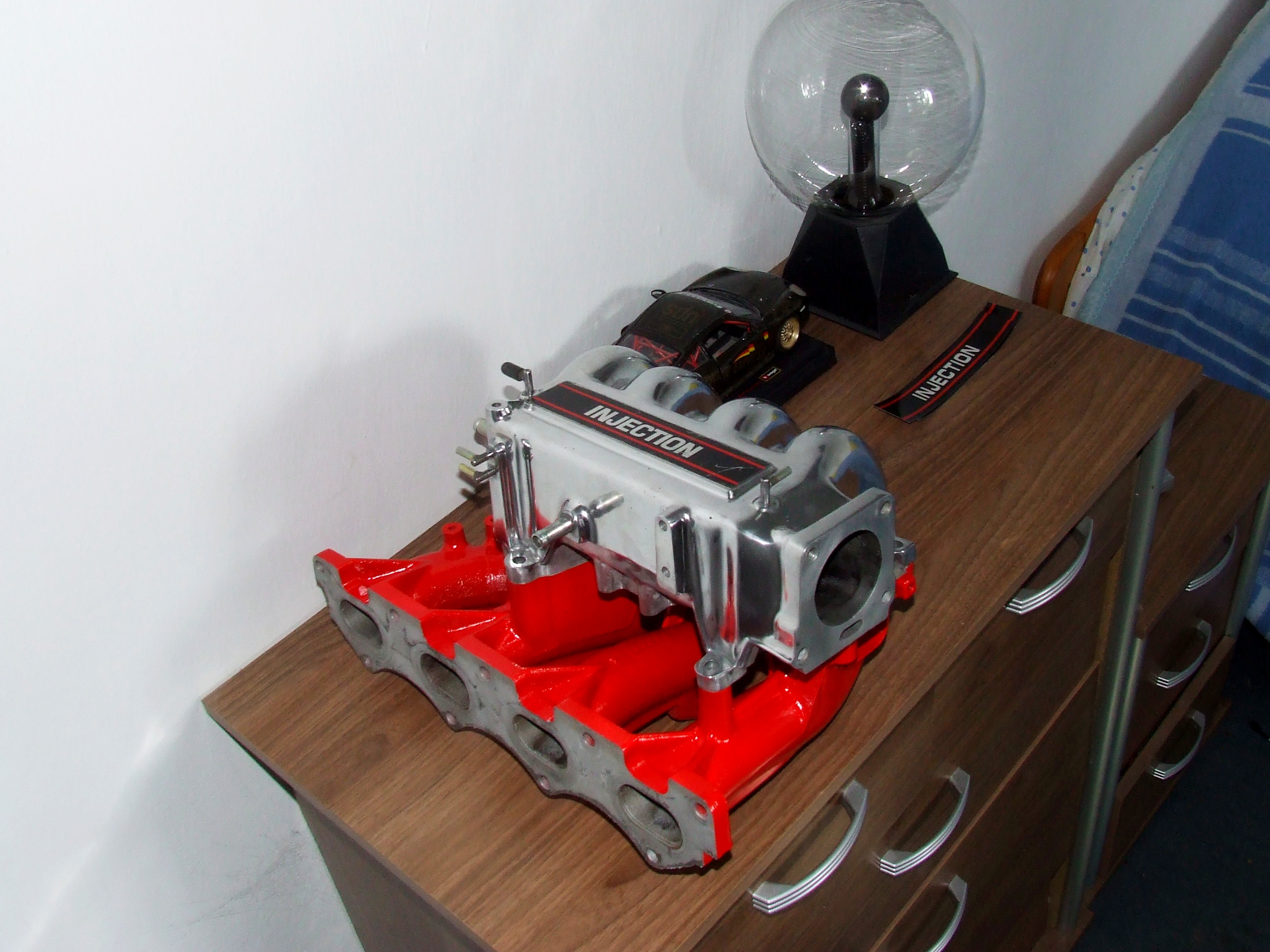

Po dłuższej przerwie przyszedł czas żeby wrzucić jakieś fotki, byłem trochę zarobiony więc nie było czasu zająć się Madzią ale w wolnym czasie zawsze się coś dłubnie.
Taki tam kolektor dolotowy :D , górę muszę jeszcze trochę przepolerować bo jest na razie zrobiona wstępnie, ale efekt już jest boski

Postprzez burcu » 9 mar 2014, 23:53
Rewelka <spoko>
Od: 9 lut 2014, 23:13
Posty: 72
Postprzez Eklerek323f » 10 mar 2014, 00:46
Chyba po SWAPie podrzuce Ci moją na takie polerki <glupek2> Miażdży <spoko>

Postprzez Odcina » 10 mar 2014, 07:30
Wygląda jak lustro <spoko> <spoko> <spoko>

Postprzez rafał88 » 10 mar 2014, 07:30
<serduszka> <prosze> Kolega tu miadzy :D Renowacja pelna geba i duzo lepszej niz fabryka :)
Postprzez Piotr89 » 12 mar 2014, 23:06
Nie jestem wyznawcą lusterka pod maską ale to co robisz naprawdę miażdży suty <spoko>
