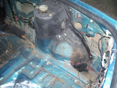

Ostatnio podczas jazdy coś zaczeło szurać tłuc i wgl wydawać dziwnę dzwięki. Po rozebraniiu okazało się że przerdzewiało mocowanie amortyzatora taka poduszka gumowa. po rozebraniu wszystkiego okazało się że z blachą nie jest wesoło ale mam sprzęt także wziełem się za robotę. Rdzy były troche od groma rozglądałem się za inną budą ale widzę że w każdej wystepuje ten sam problem i postanawiam ratować tą budę :)
Po rozebraniu lewej strony i wycięciu troche już.
Po pierwszym spawaniu :)
Pierwsze podkladowanie reaktywnym i tu już wszystko było wspawane :)[/b]
Masa uszczelniająca na spawy
No i na koniec podkład akrylowy ANTI-ROOST :)
Druga strona prawa troche lepsza albo i nie :P
Po rozebraniu i częsciowym odkryciu dziurek :P
Po wycięciu rudej troche jej było :)
No i pierwsze spawanie :)
Myśle ze ratowanie budy się opłaci bo nie ma dużej tragedii :) A każda inna buda będzię gnić w tych samych miejscach :)

Postprzez Odcina » 24 lut 2014, 08:11
Grubo miałem tak u siebie ale u mnie się okazało że górne mocowanie amora pordzewiało i było bumm :D

Postprzez Piotr89 » 24 lut 2014, 14:48
I taka robota mi się podoba <spoko>
Nie ma rdzy której nie dałoby się usunąć i zastąpić zdrową blachą, najważniejsze że z głową podszedłeś do tematu i nie lepiłeś jak co niektórzy szpachlą i włóknem aby szybko do żyda żeby się w pół nie złamała :P
Naprawdę solidna robota, ja pewnie jeszcze bym spawy poszlifował i jakoś estetycznie to wykończył ale kwestia czasu, gustu i pieniędzy ;) .
Jakiej masy uszczelniającej użyłeś?

Postprzez sony551 » 24 lut 2014, 17:07
Masa uszczelniająca to RANAL... W nie których miejscach bardzo ciężko się spawa i szlifuję także tyle ile mogłem to szlifowałem. To będzie pod plastikami także nie ma sensu znęcać się nad estetyką której i tak nie będzie widać :)

Postprzez Piotr89 » 26 lut 2014, 09:07
Ja Sigil-a i APP używałem ale najważniejsze że dajesz pastę, bo tam gdzie jest przegrzana blacha podczas spawania najłatwiej o rudą jeżeli niczym nie jest to zabezpieczone <ok>
Z jakiej blachy spawałeś górne mocowanie kielicha? i czym wycinałeś otwór? bo wiem że szlifierką nie da się, ja robiłem to wyżynarką z piłką do metalu i mimo że 2 połamałem to jakoś sobie dałem radę.
Z tymi spawami masz rację, ciężki jest gdzieniegdzie dostęp <oczy>

Postprzez sony551 » 26 lut 2014, 16:37
Przykładałem kwałek blachy odrysowywałem potem szlifierką kątową i trochę szlifierką taką na kamień wyrównywałem tak aby była malutka przerwa między okręgiem a blachą żeby przetopić. Cieżko to jest pospawać żeby dziurek takich mikro nie było dlatego też dałem paste.
Wszystko spawam z blachy 1.5mm z 1mm się nie opłaca zbyt plastyczna i łatwo przetopić. :)

Postprzez Piotr89 » 26 lut 2014, 23:44
Ja kielichy z 2mm blachy robiłem, ale przygotowałem sobie szablon, potem wyżynanie i wspawywanie od spodu, dodam że dookoła tego szablonu zrobilem kołnierz na wzór fabrycznego i obspawałem także ruda będzie miała zajęcie na najbliższych 20lat <faja>
A jak podłużnice, mocowania wahaczy sie trzymaja u Ciebie?

A więc tak lewe oraz prawe nadkola są skończone zostało mi jeszcze trochę połatać podłogę przy tylnych nadkolach. W między czasie zajełem się lekkim wygłuszeniem samochodu pod butle od LPG poszła mata dekarska ze względu na koszta nie pchałem się w nic droższego dodatkowo pójdzie na to jeszcze pianka samoprzylepna 10mm nie pochlaniająca wody. Wpadły rownież nowe graty od witka a w nich swap hebli z bębnów na tarcze.W paczce dostałe tarcze,zaciski,zwrotnice ,nowy wlew paliwa i dwie rozpórki przód dolna i tył dolna z wersji V6

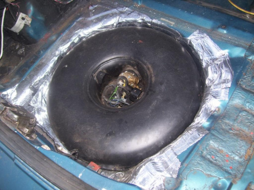

Wyklejanie matą dekarską pod butlą
Naprawione prawe nadkole
Naprawa dziurek podłogi jeszcze zostało trochę do dokończenia także to nie jest ostateczny efekt.

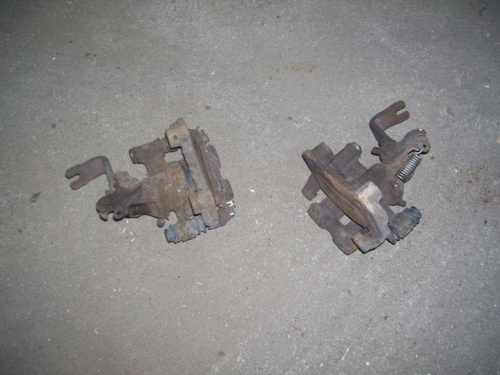

Zaciski tylne

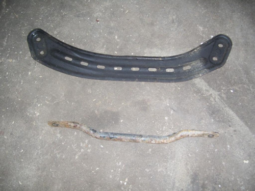

Rozpórka przednia dolna i tylna dolna

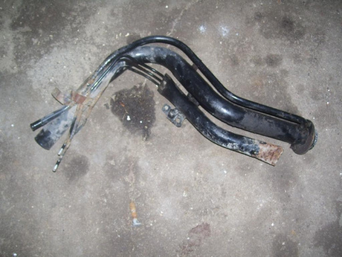

Prawie nówka sztuka wlew

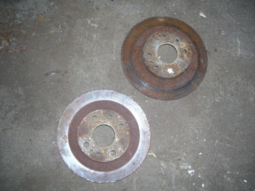

Tylne tarcze hamulcowe
