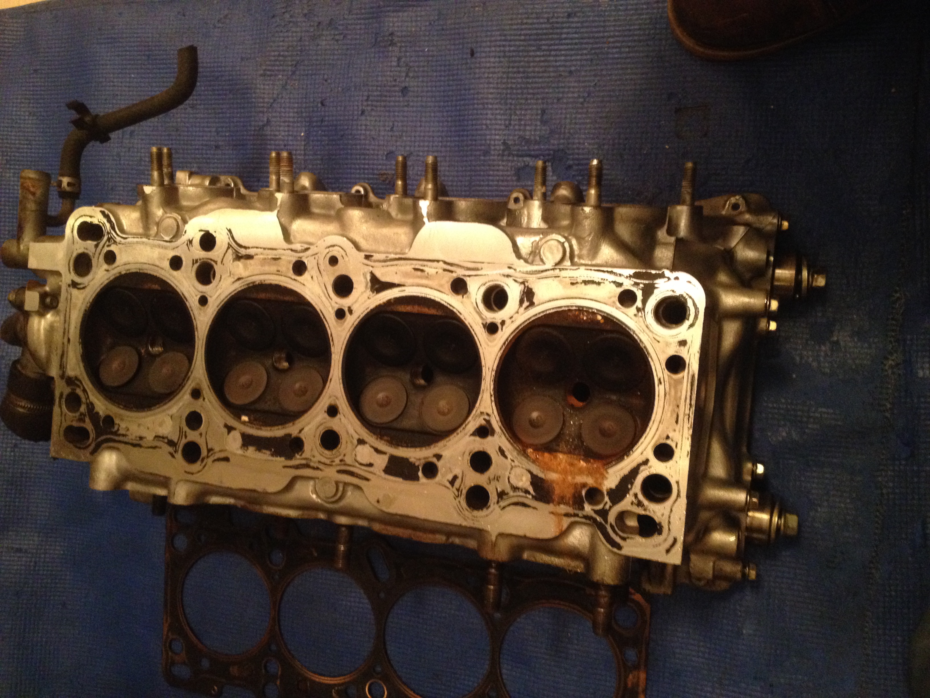

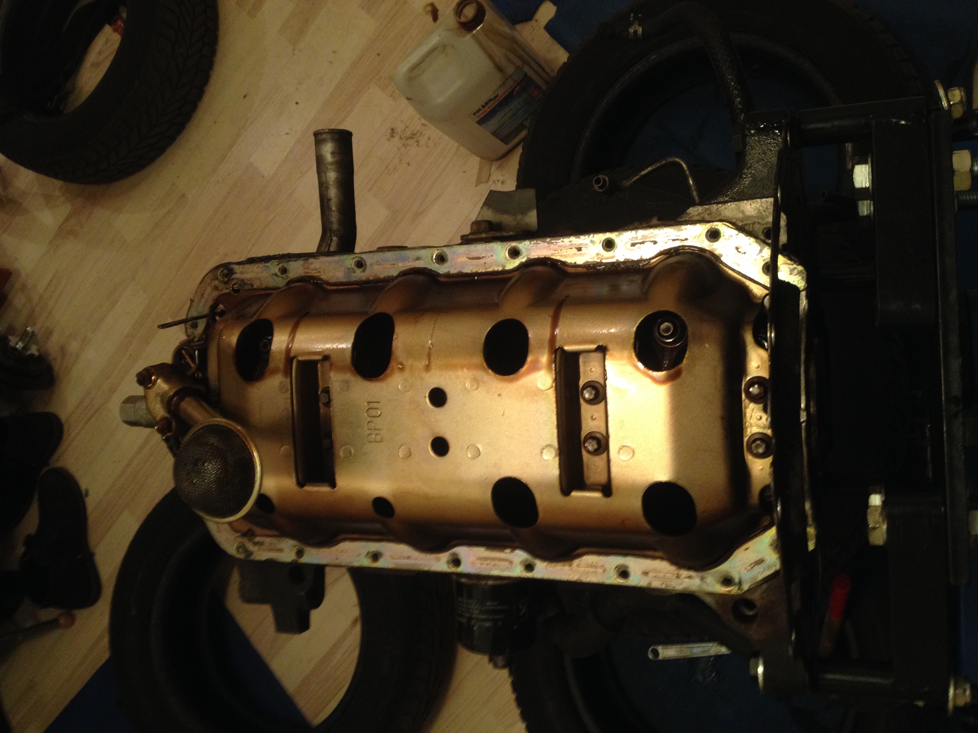

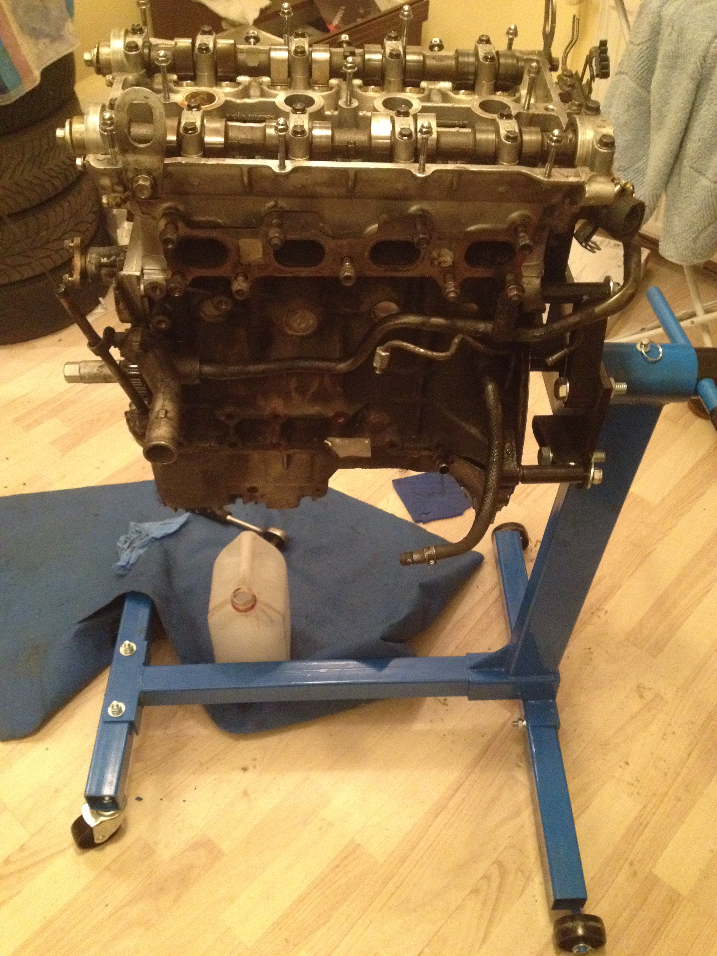

Postprzez wojciechBYDGOSZCZ » 28 gru 2017, 19:29

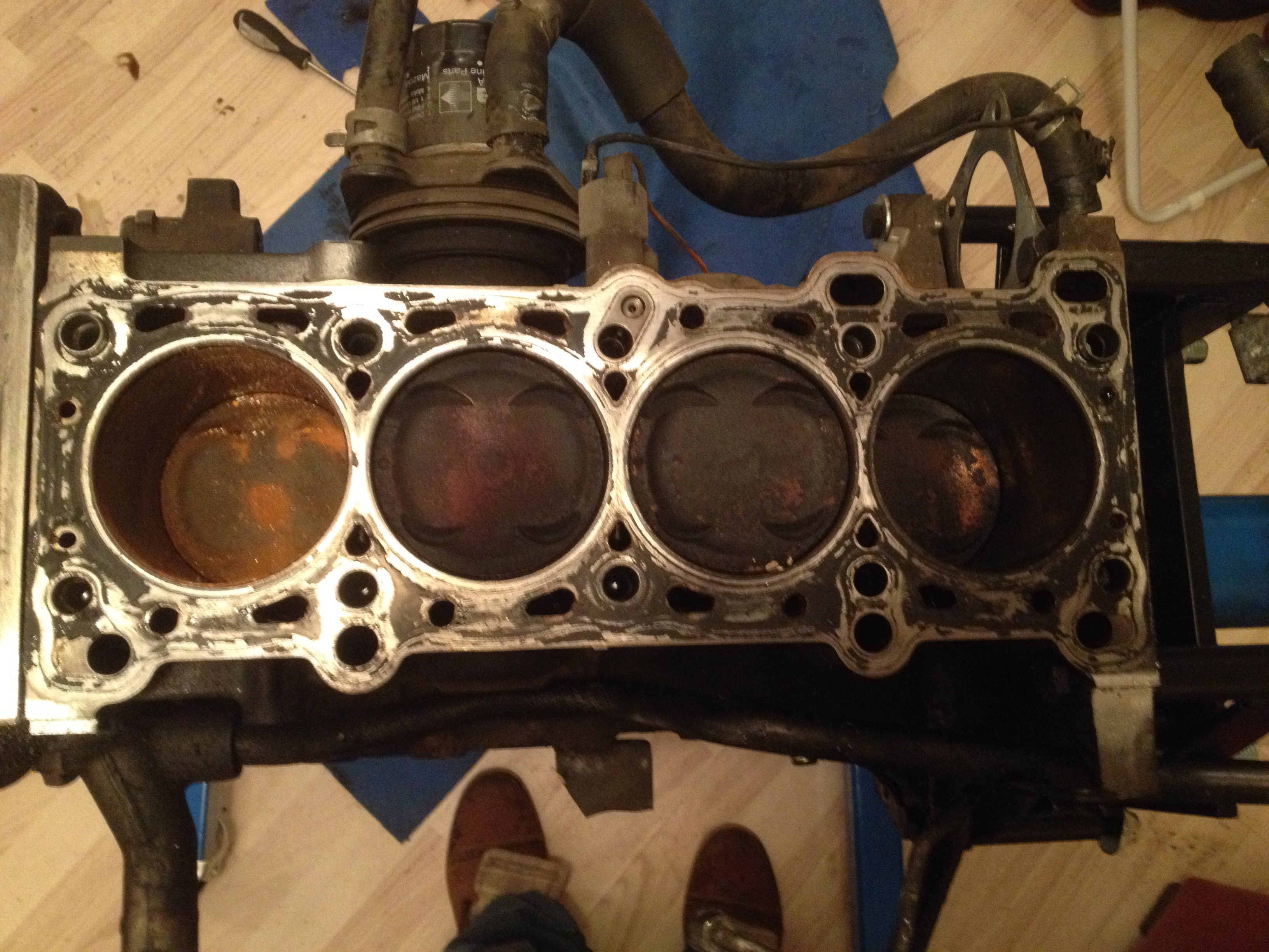

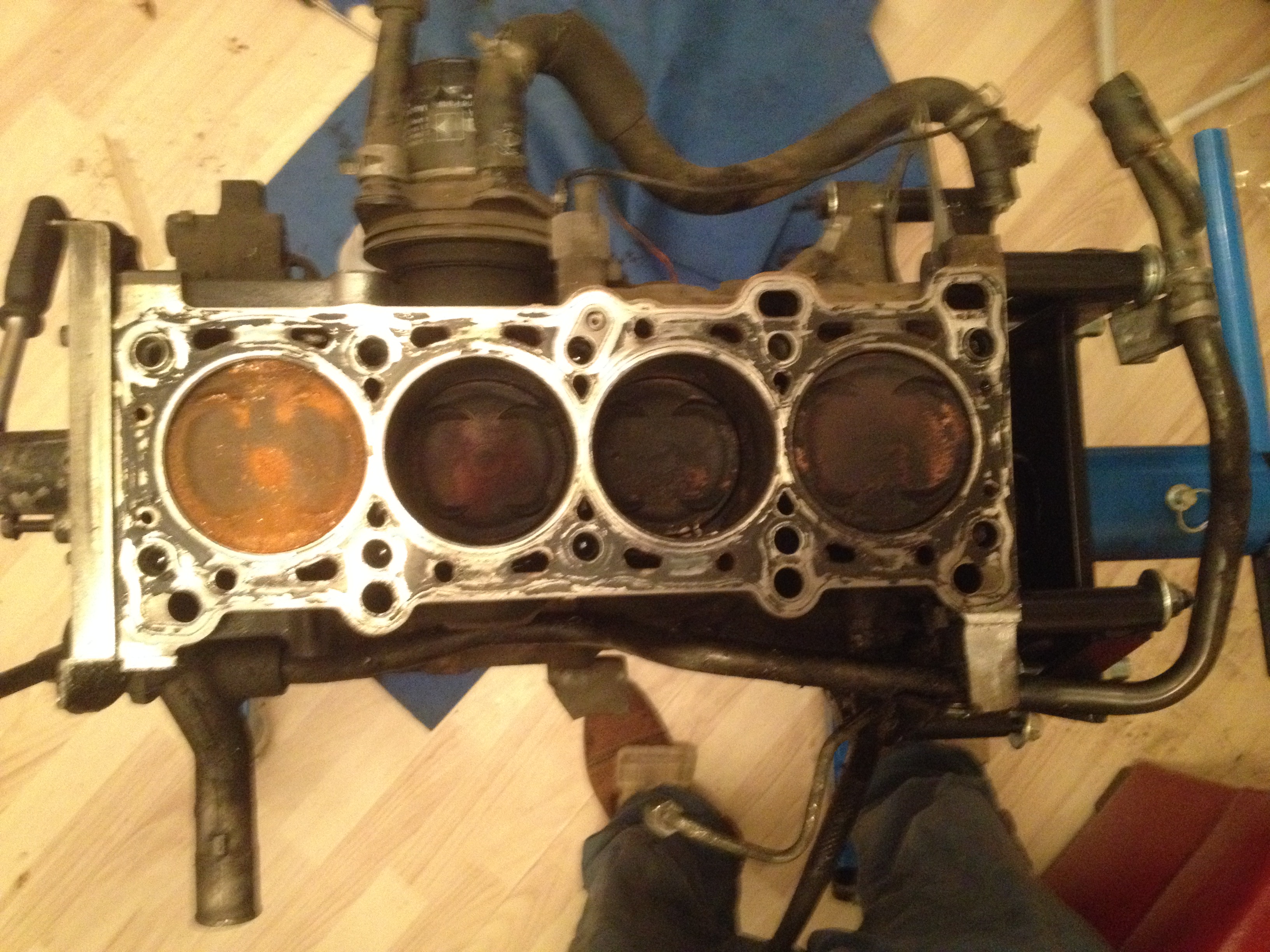

Dopiero dzisiaj udało mi się zamieścić silnik na stojaku. Przy zdejmowaniu miski olejowej było od groma silikonu lub czegoś podobnego może przez to miał wyciek.
Głowica i wałki wyglądają ładnie może pokuszę się o porting, ale zobaczymy jak fundusze.
silnik już na stojaku
po ściągnięciu głowicy
dół silnika już bez miski
Głowica

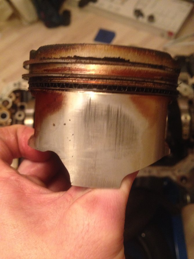

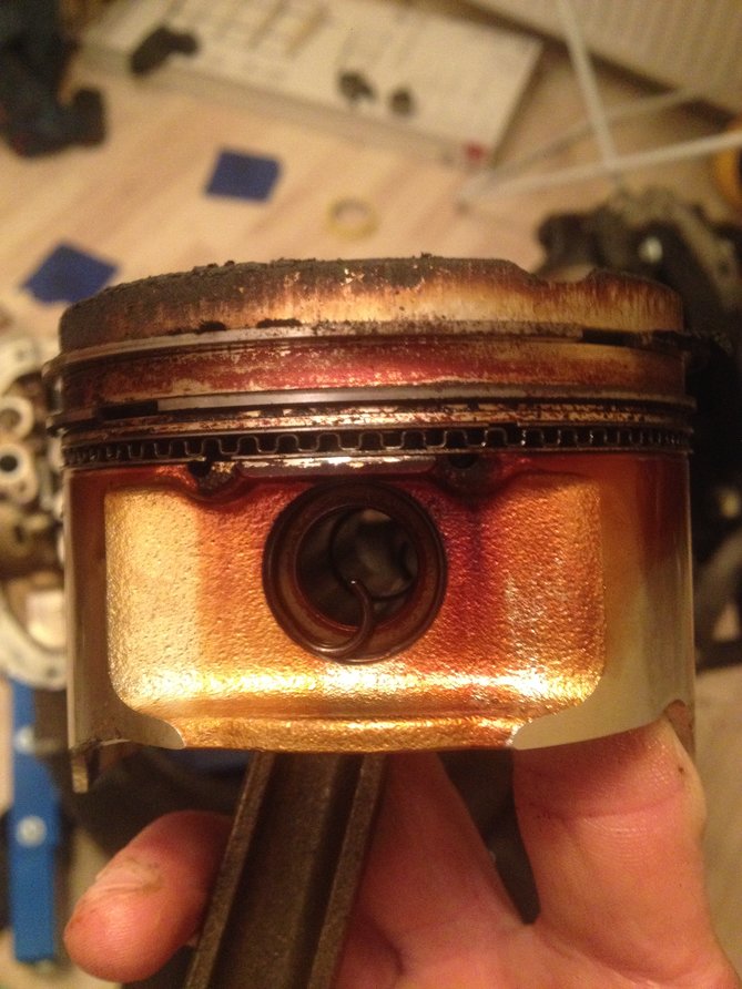

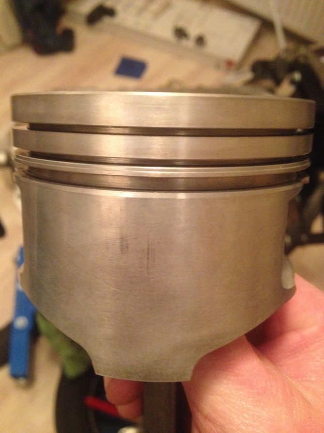

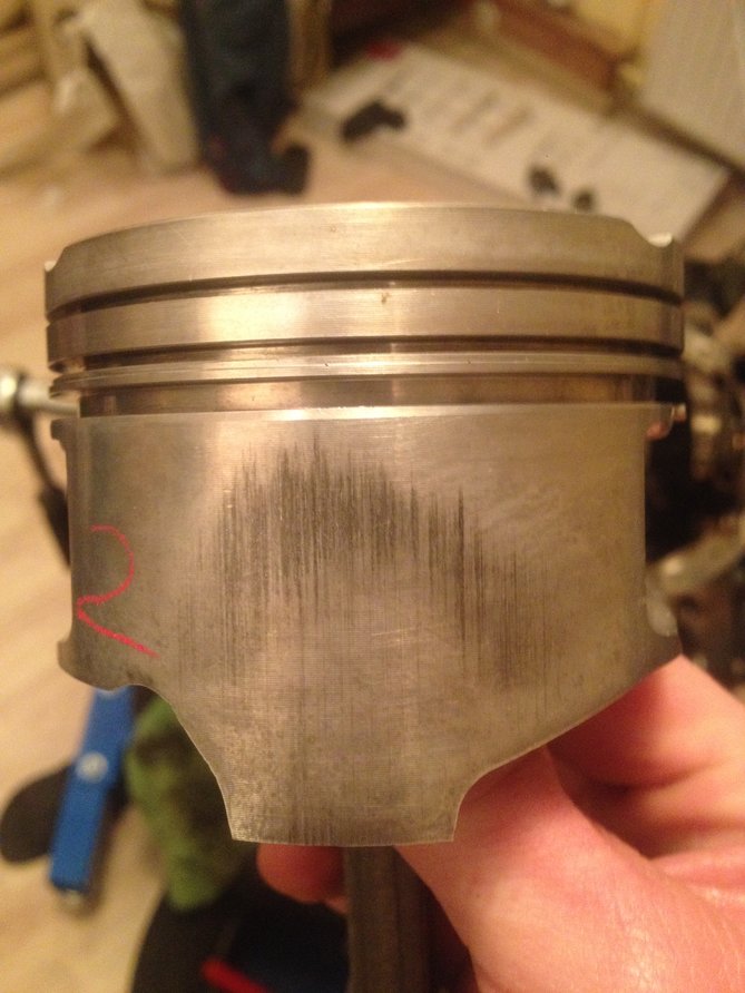

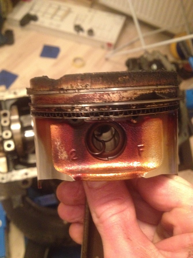

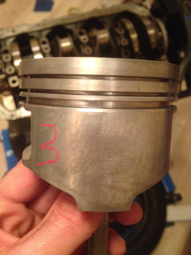

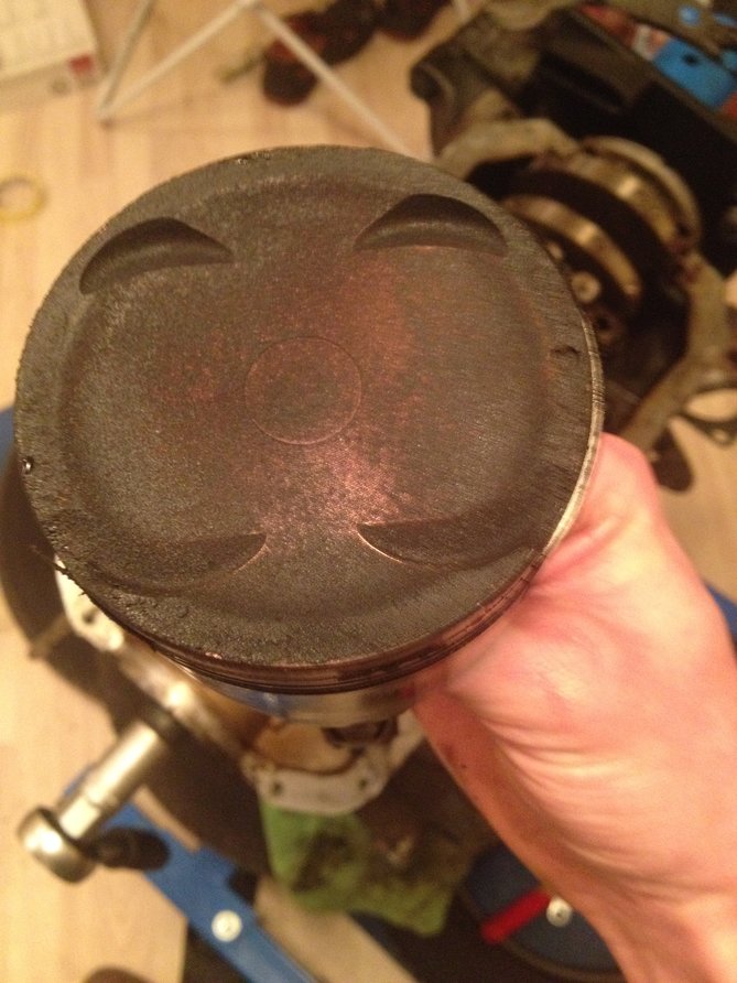

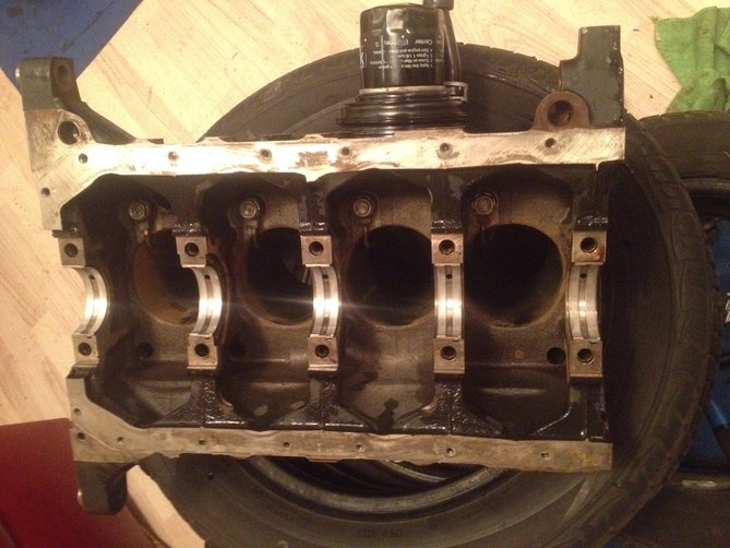

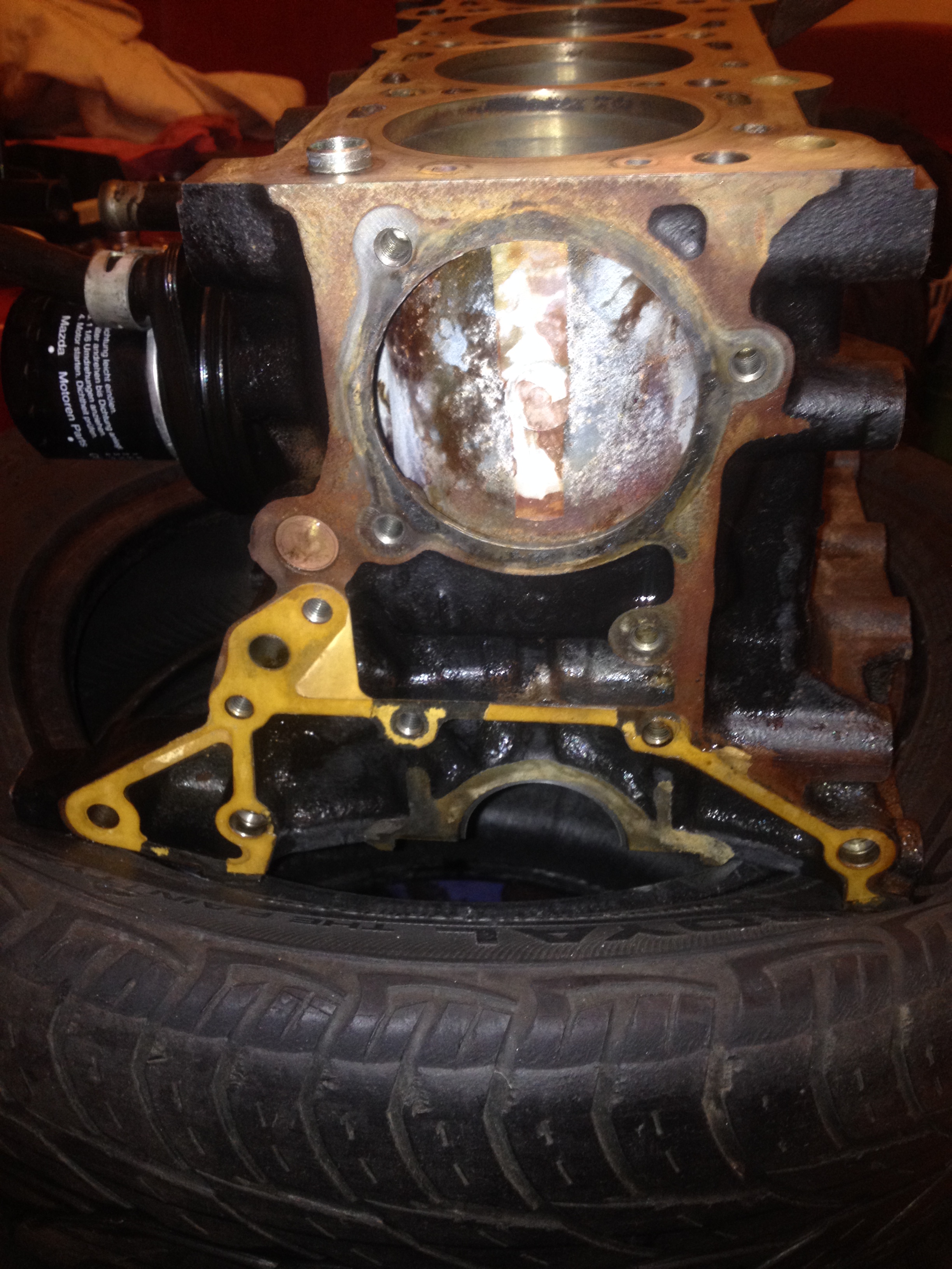

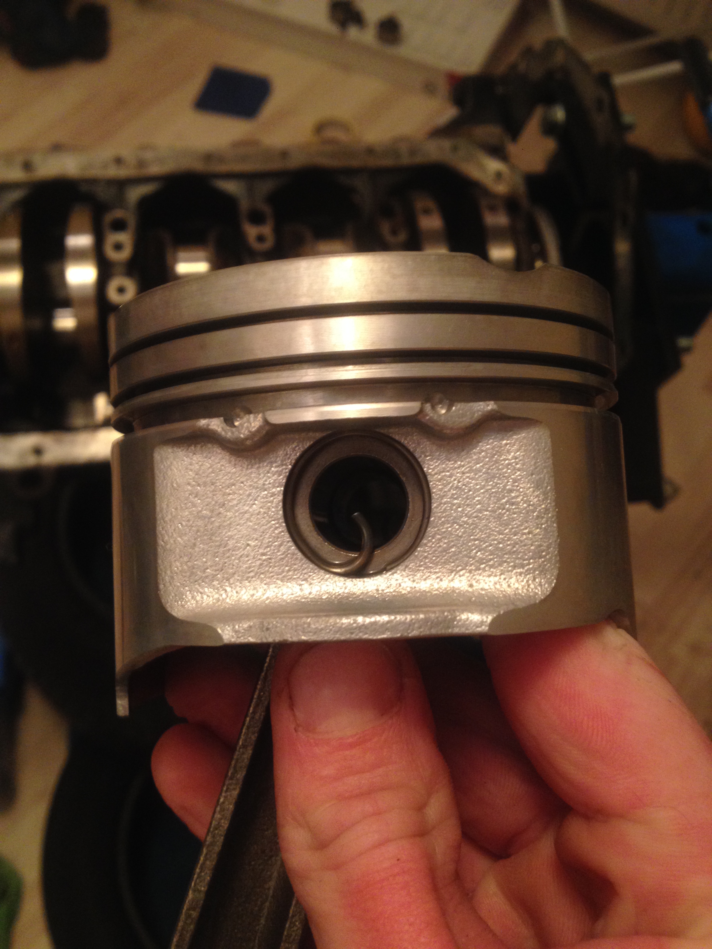

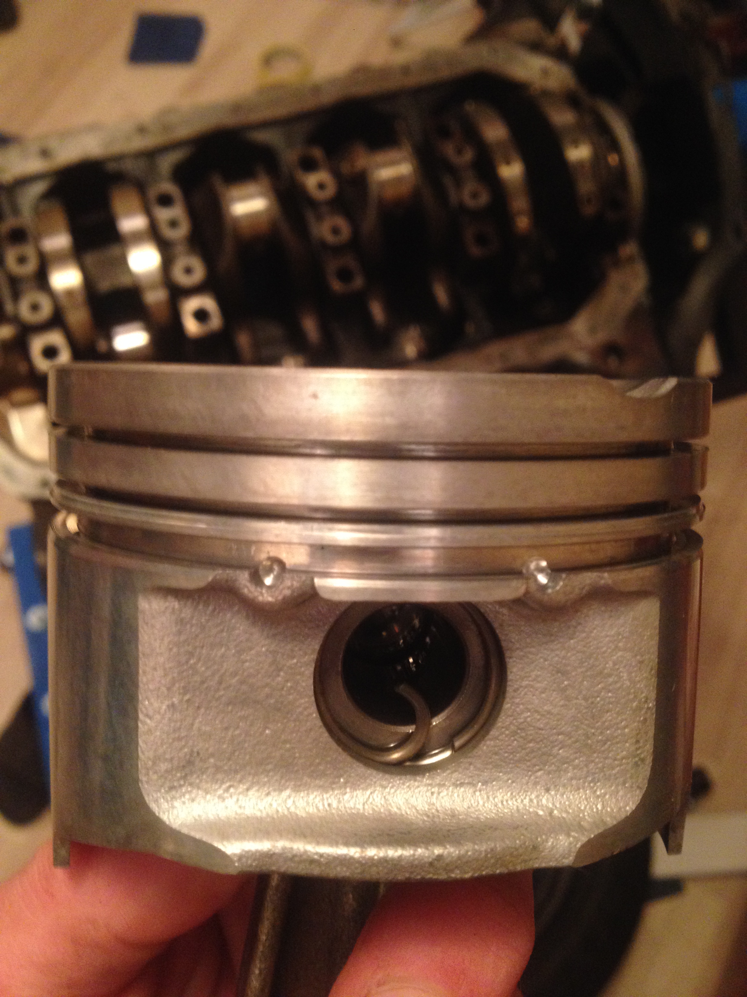

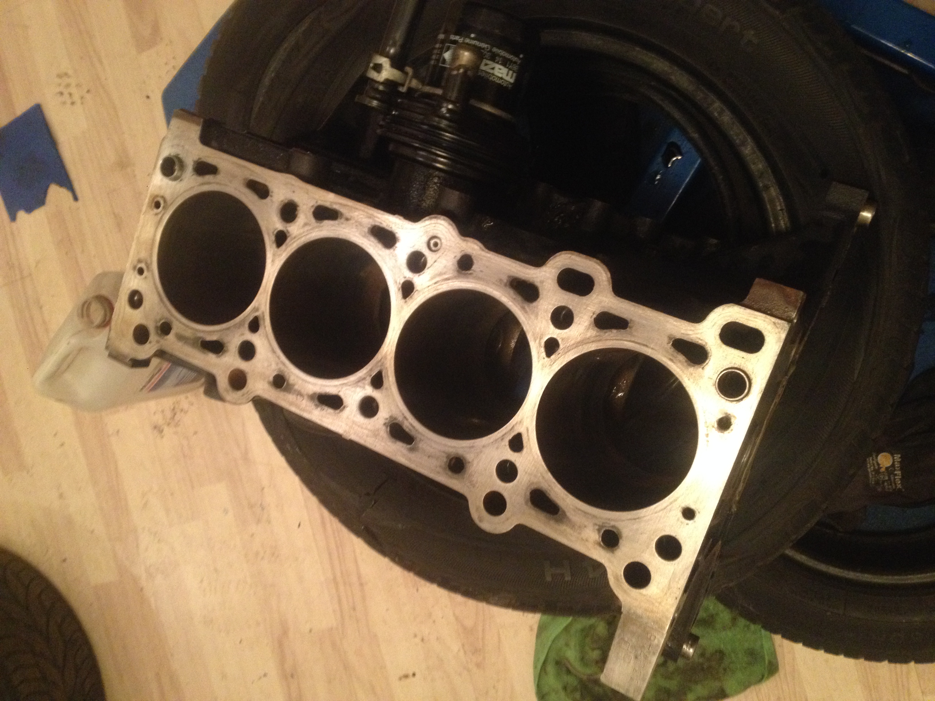

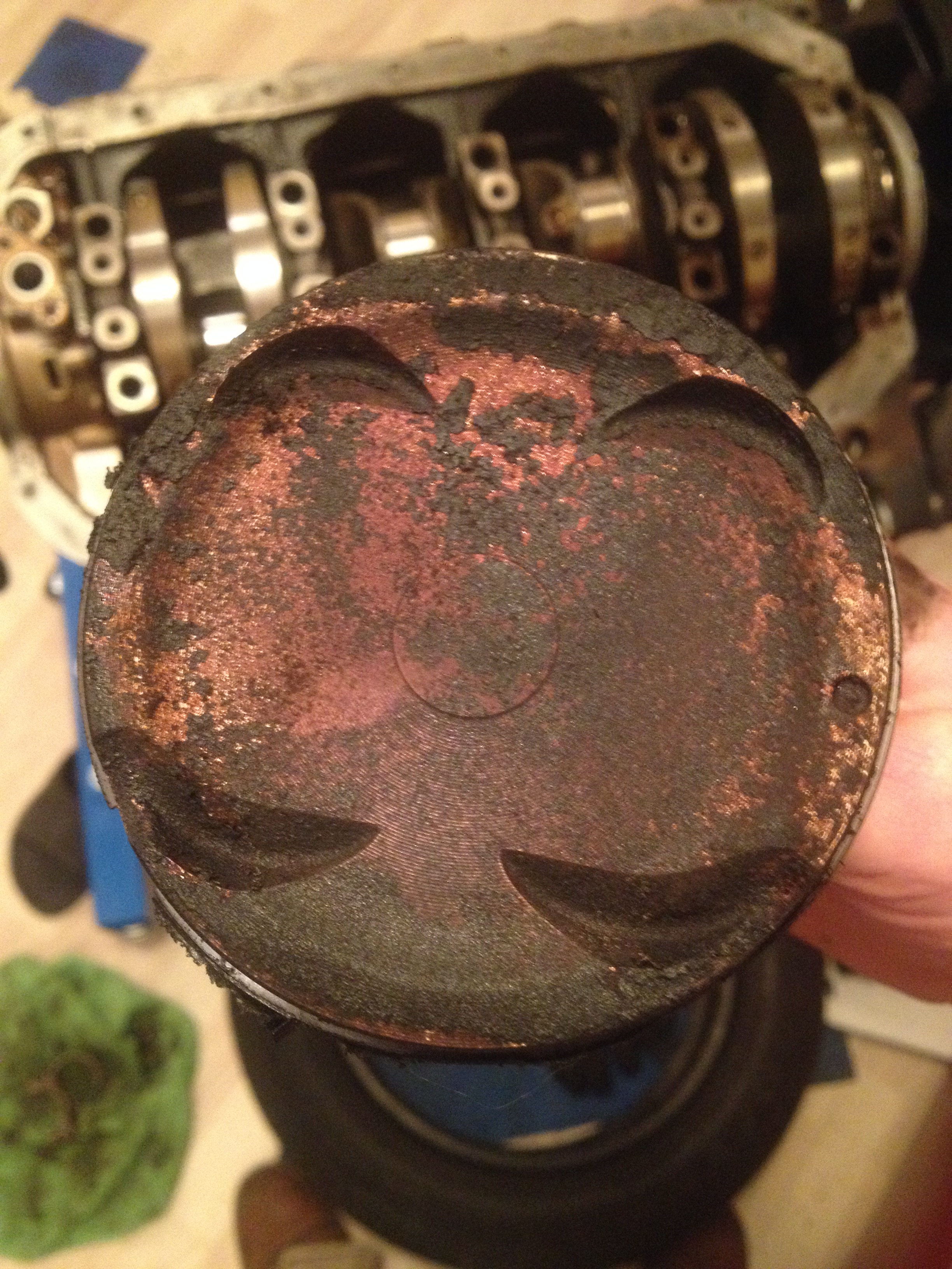

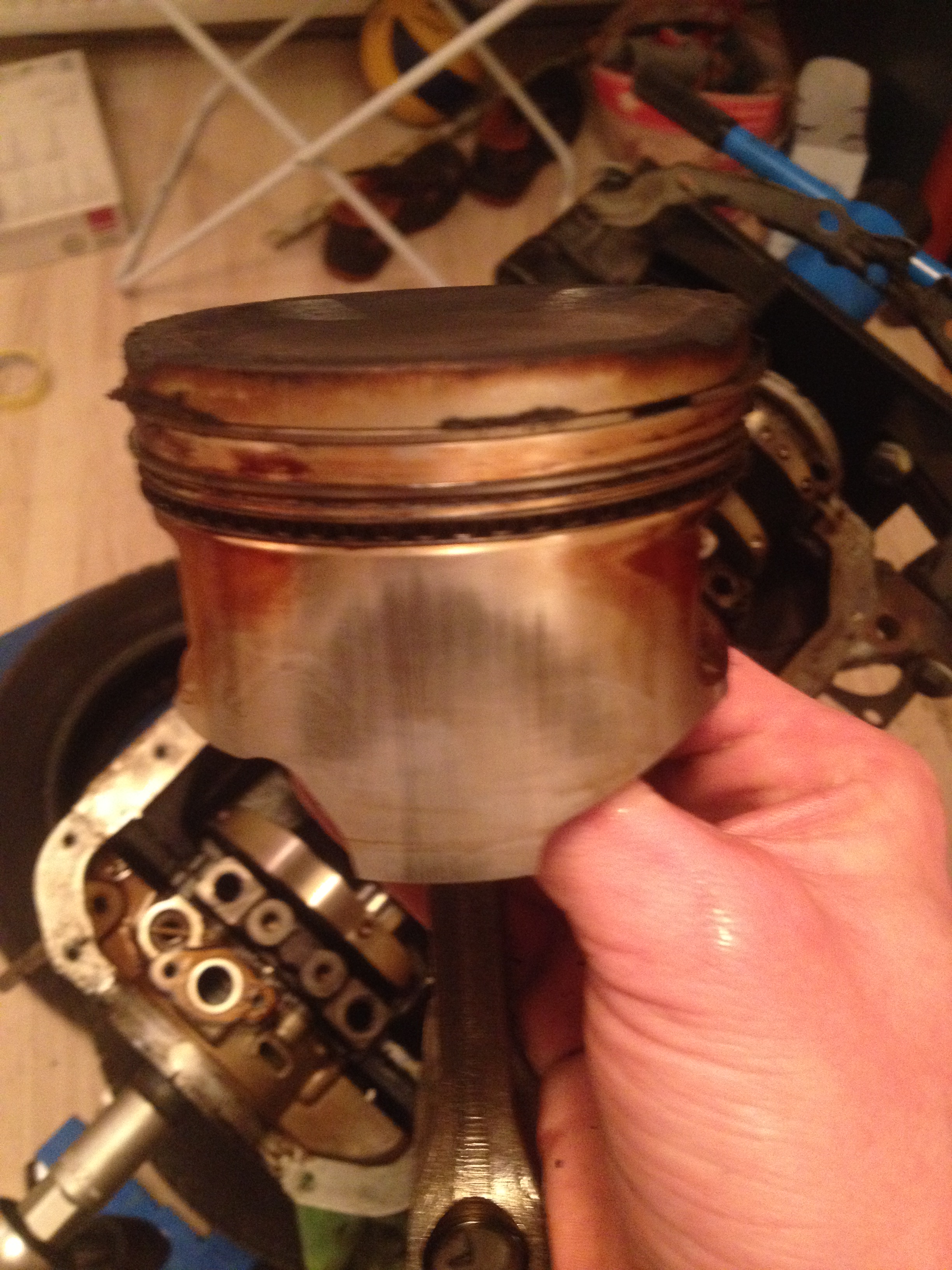

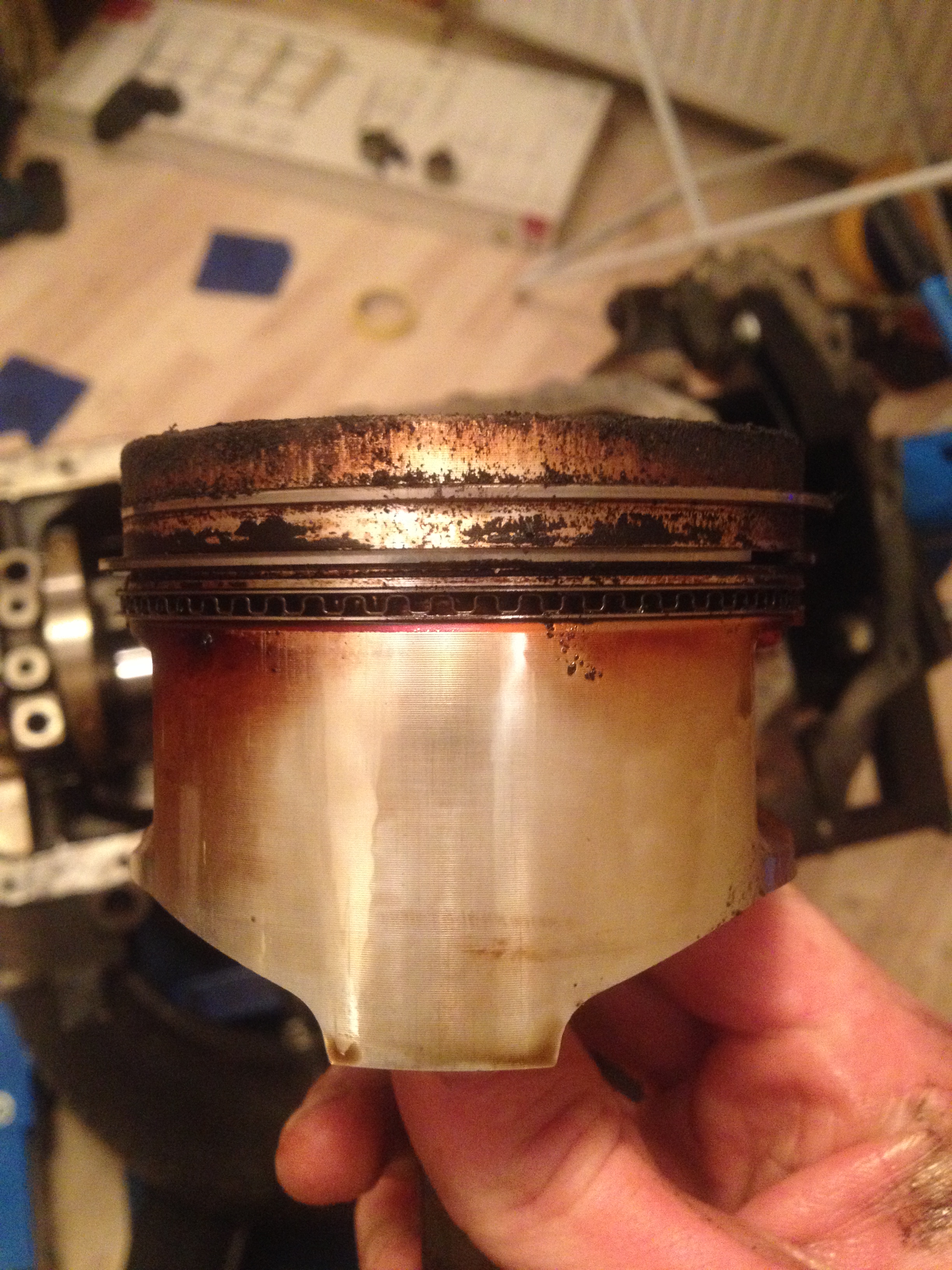

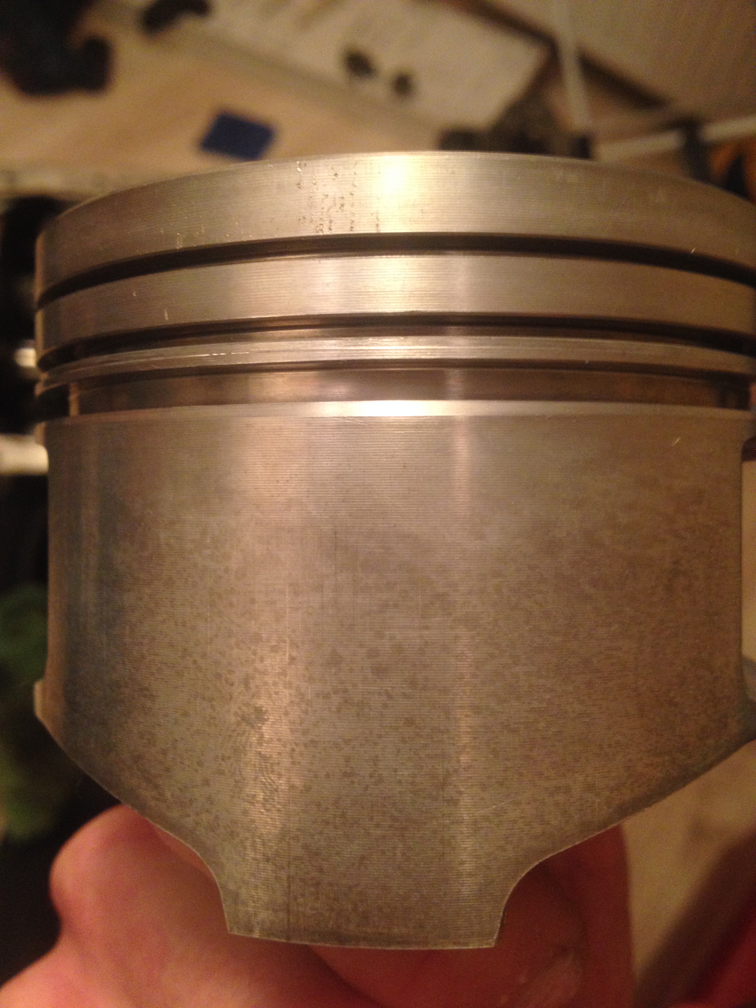

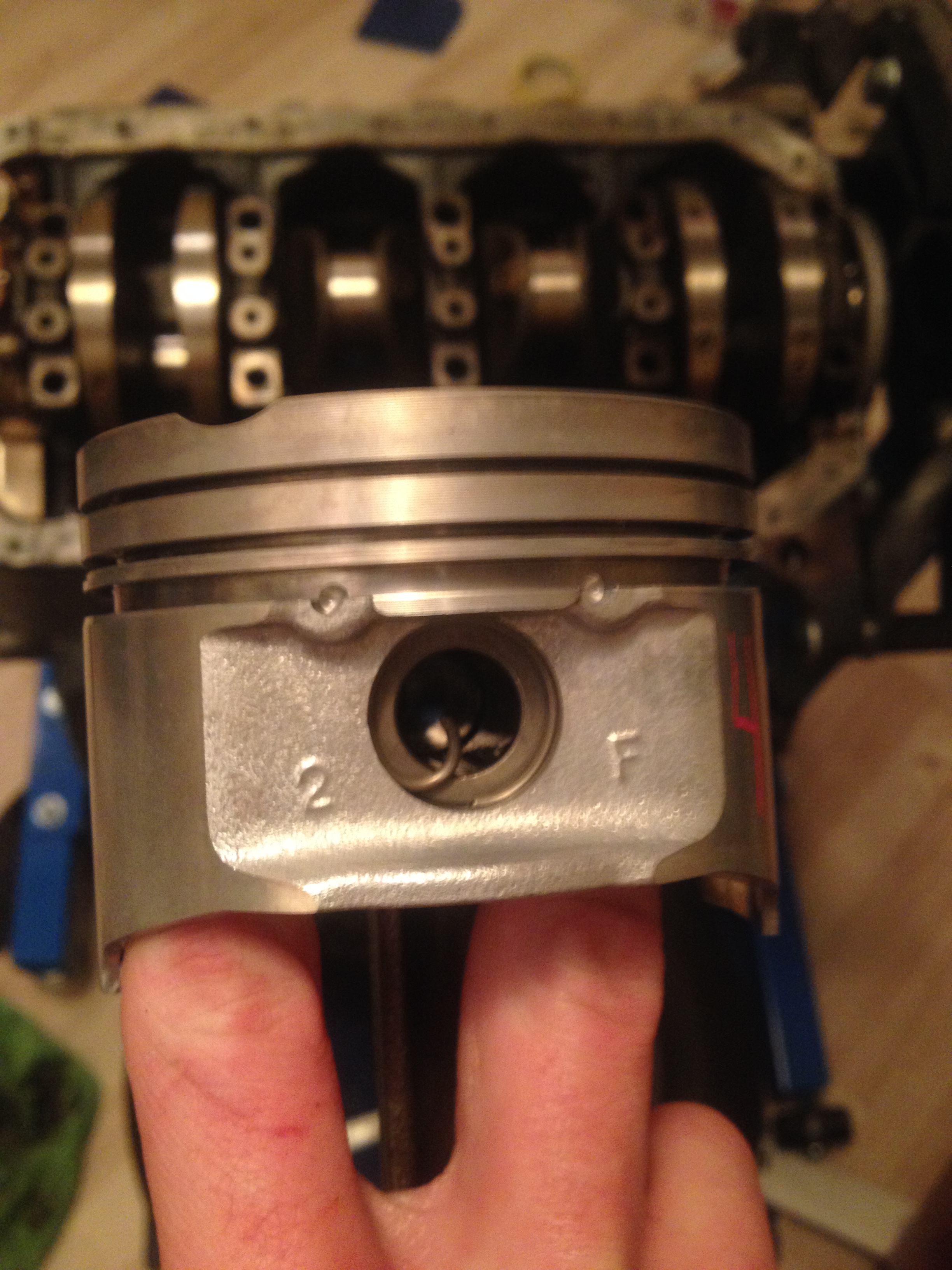

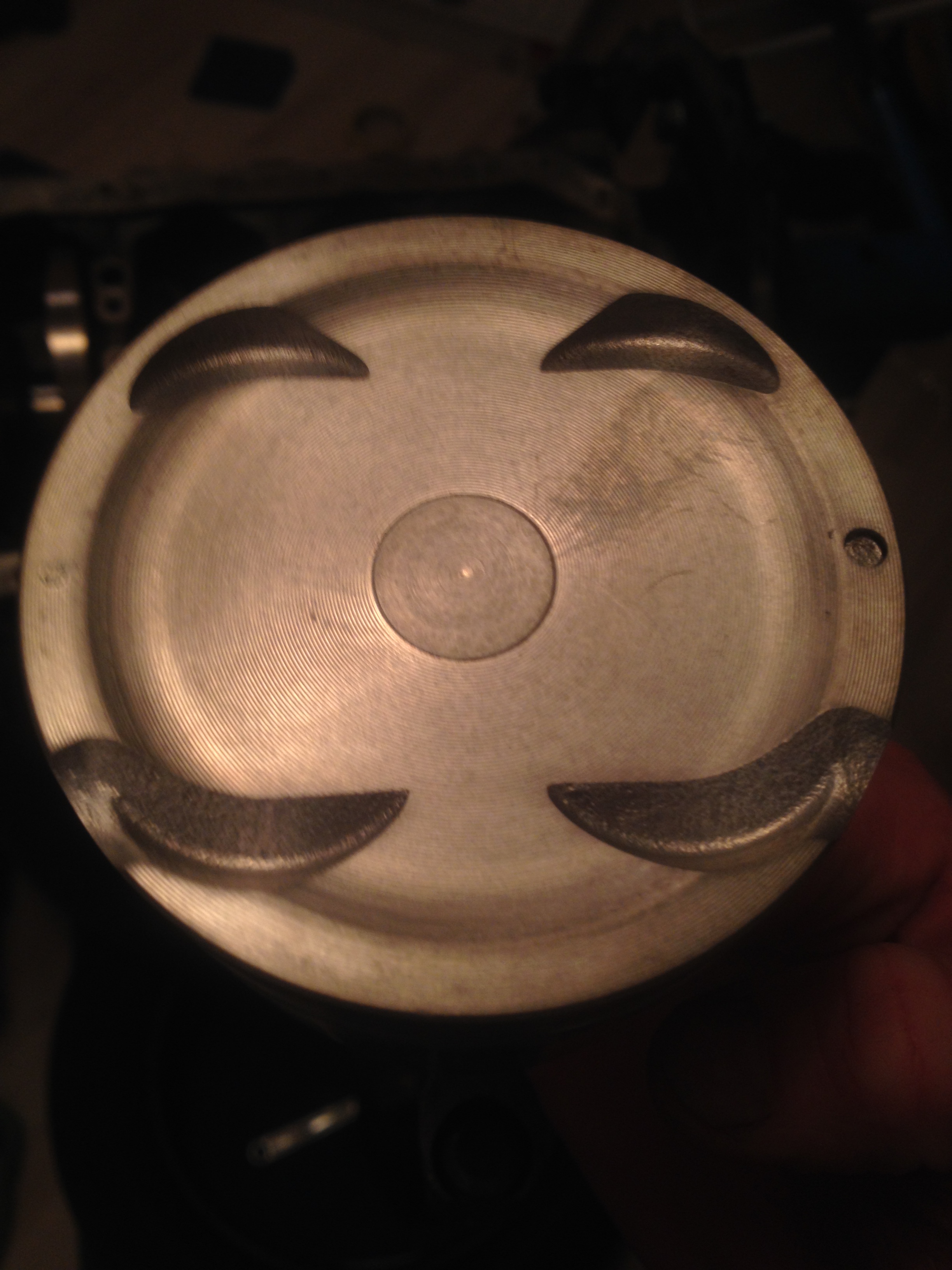

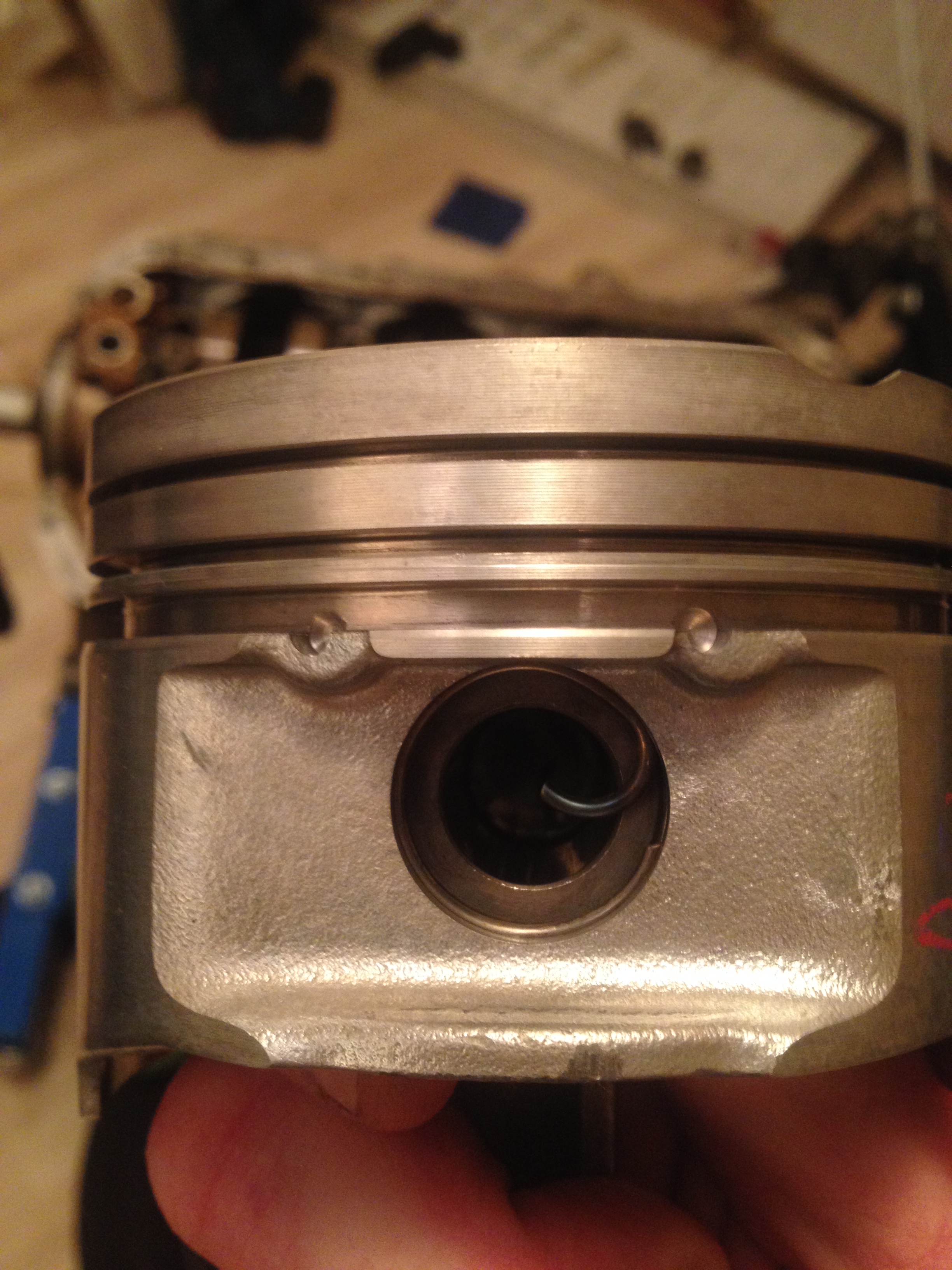

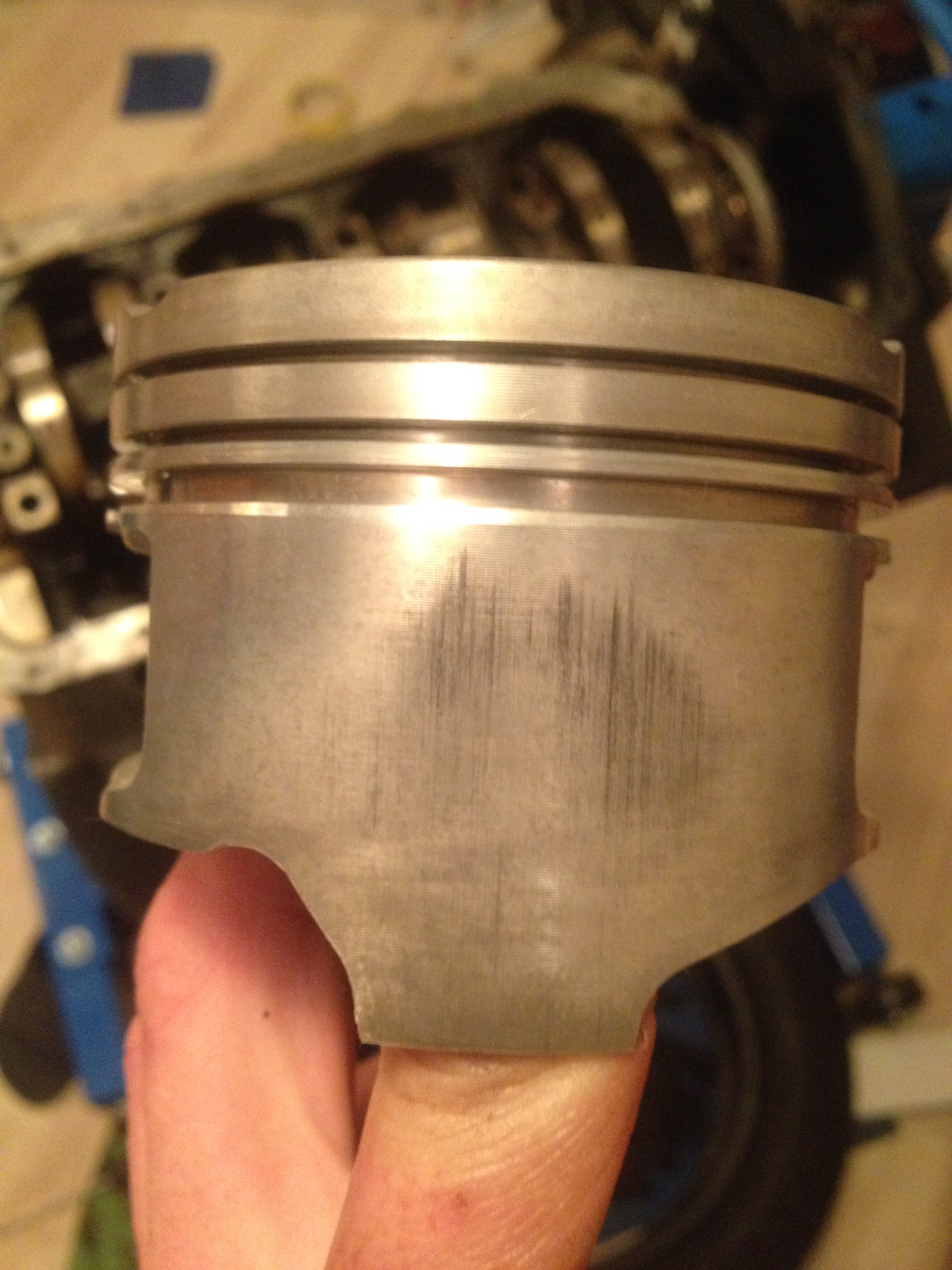

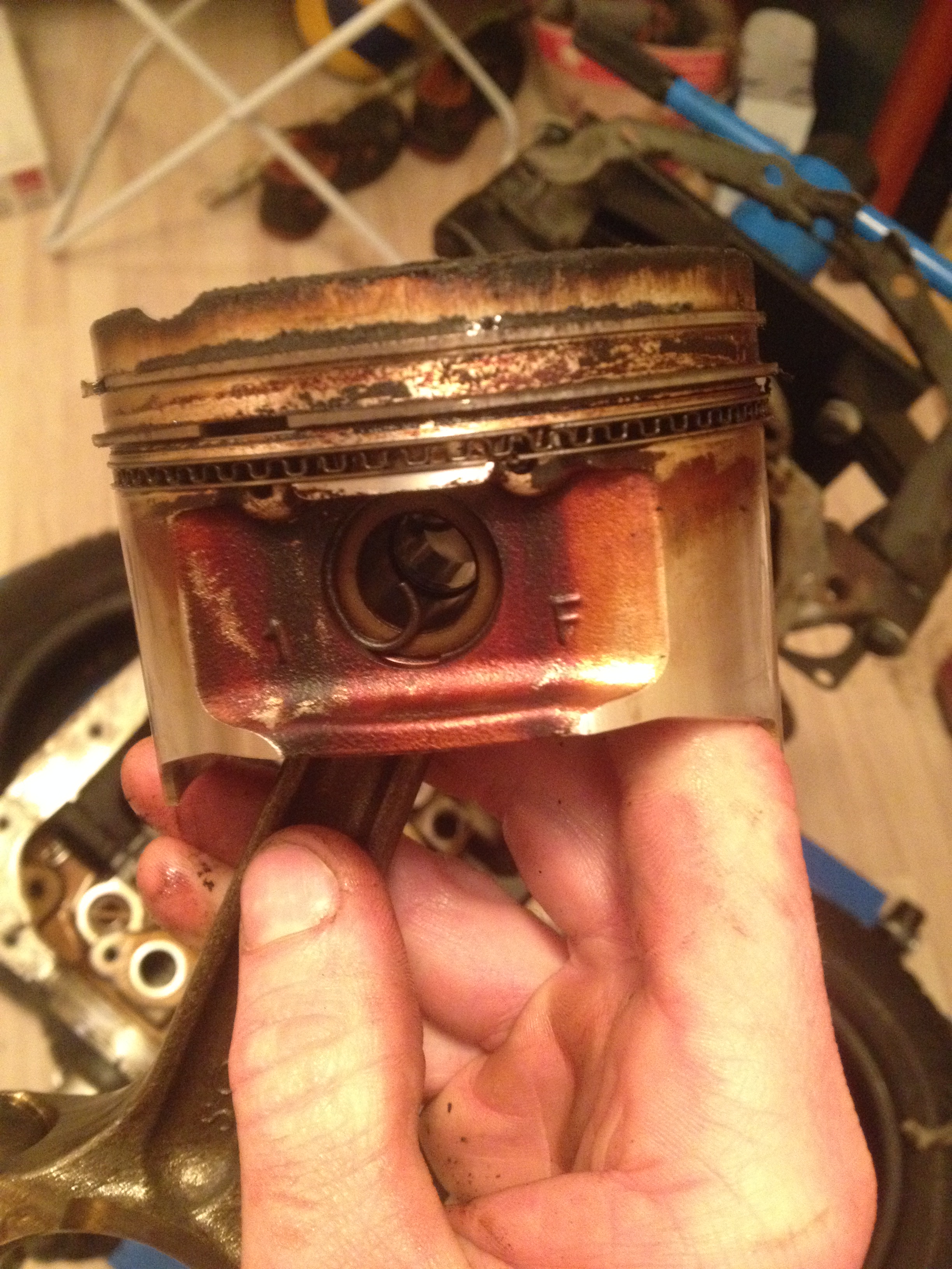

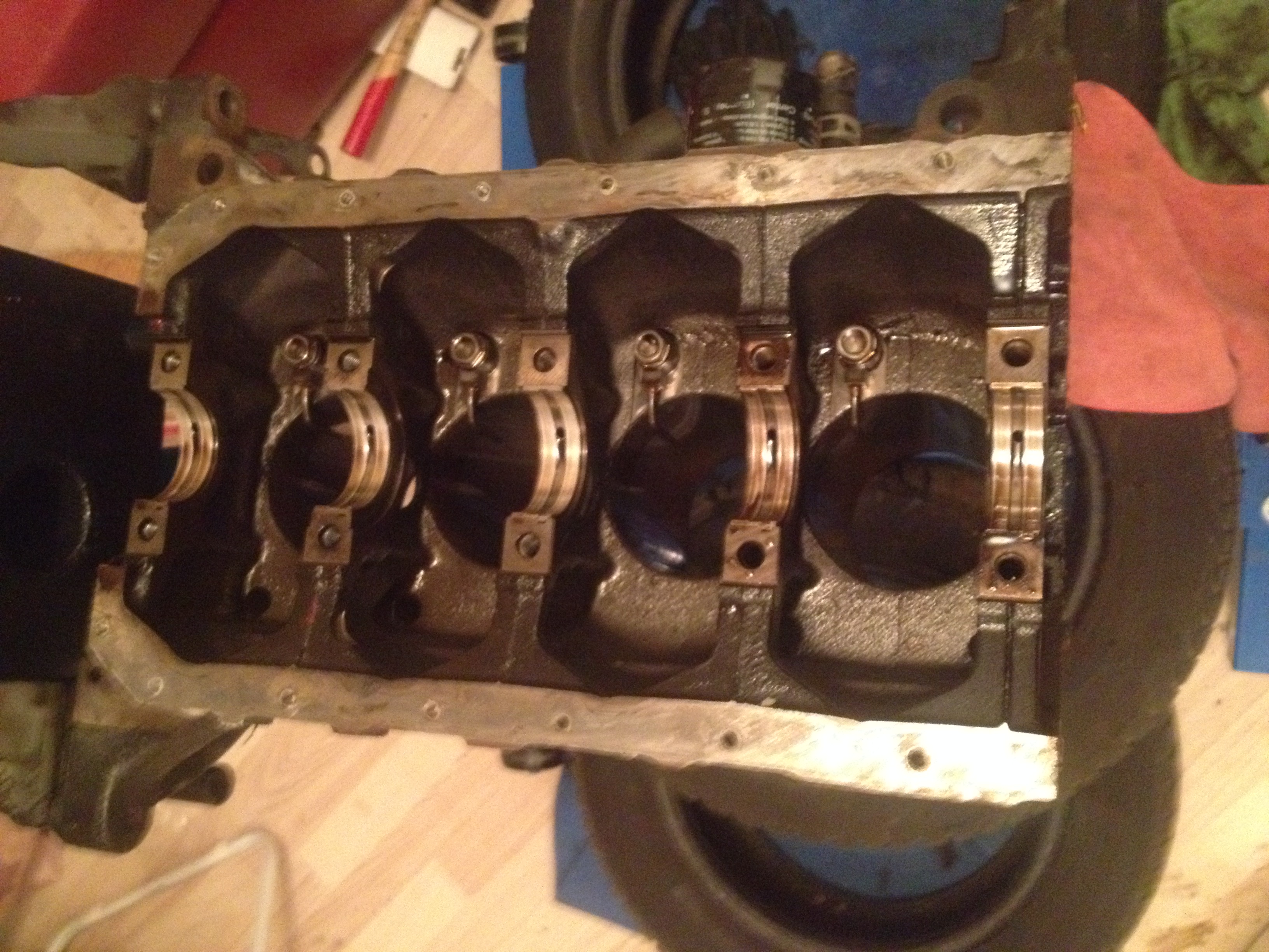

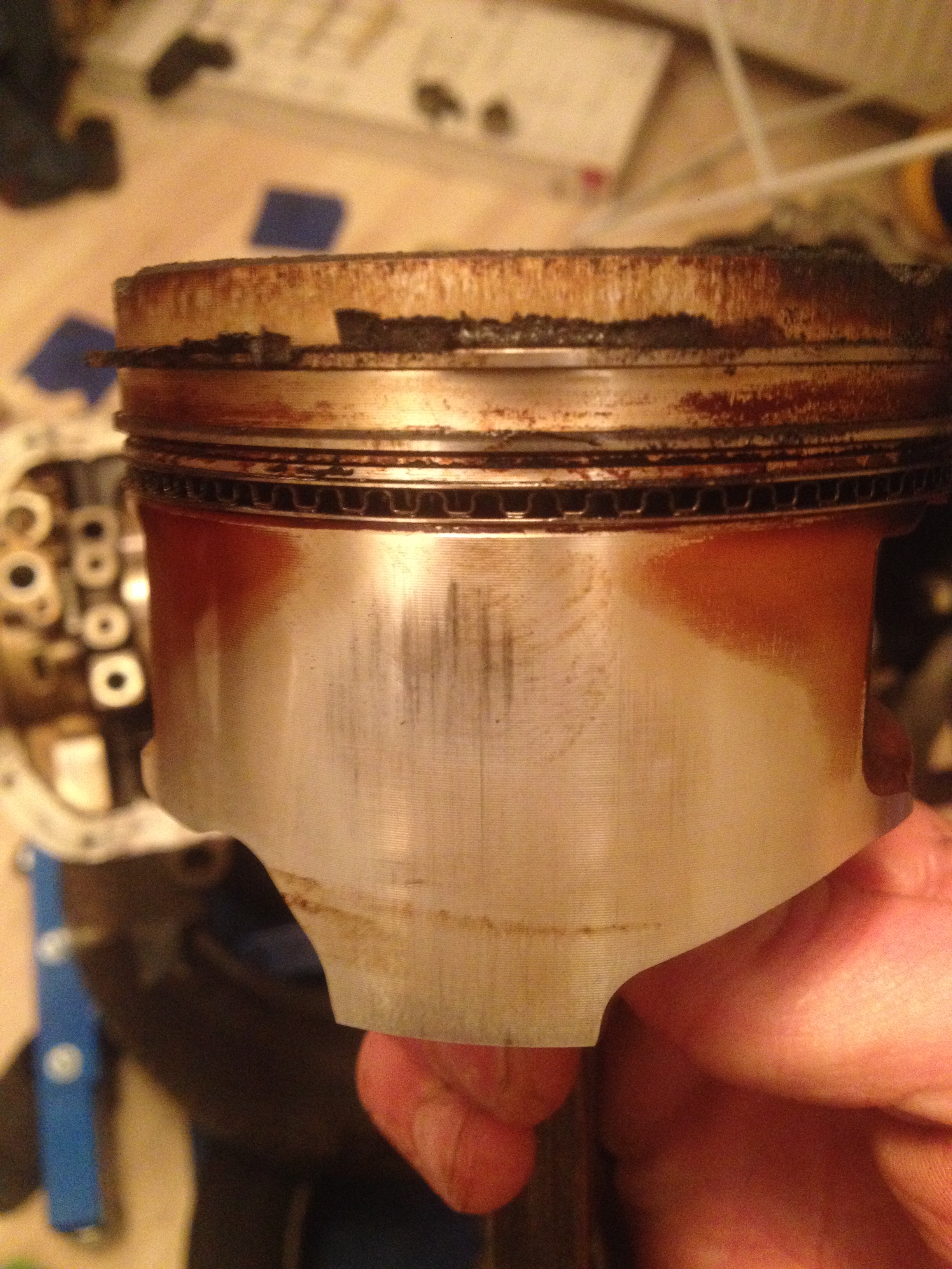

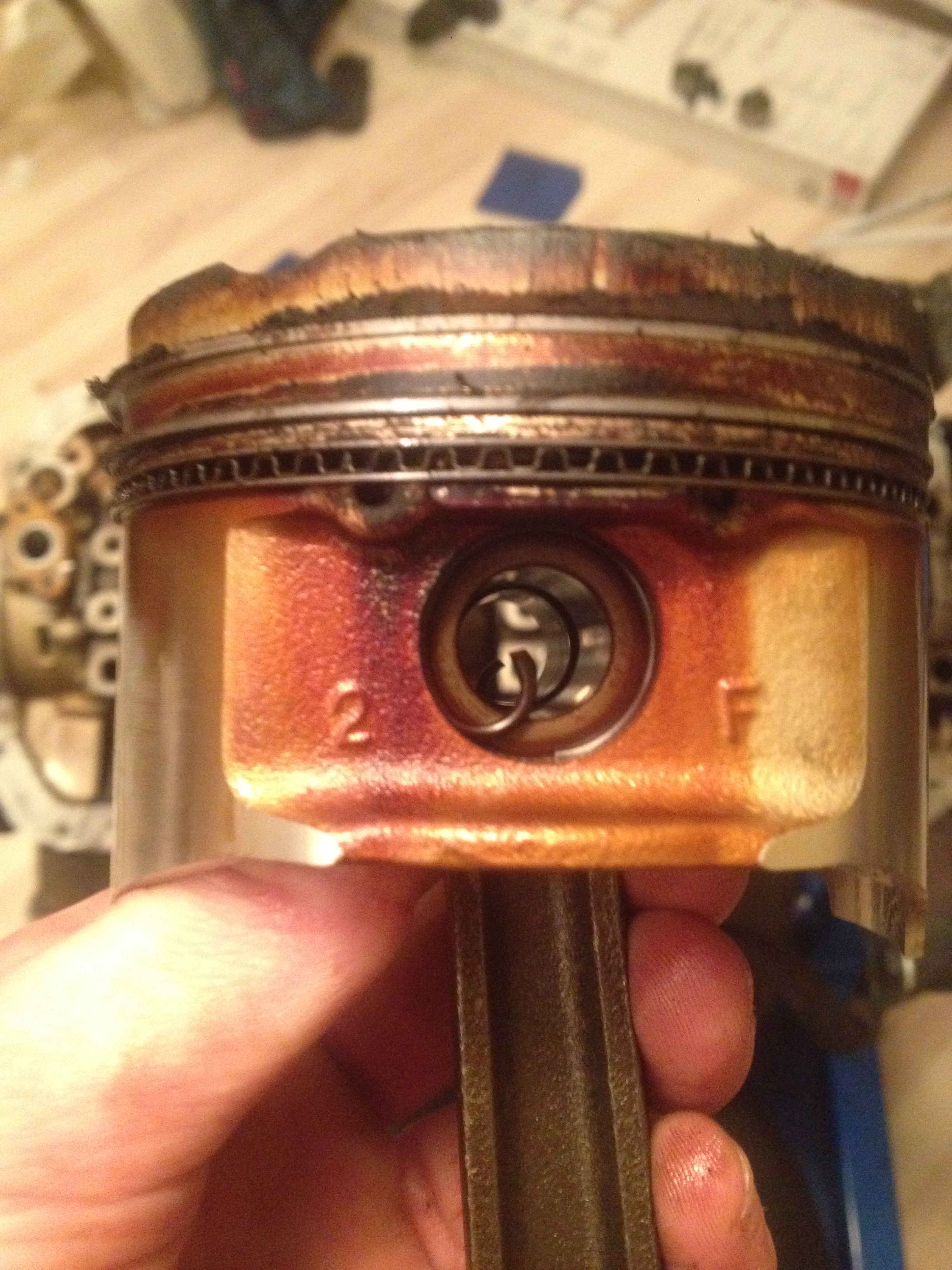

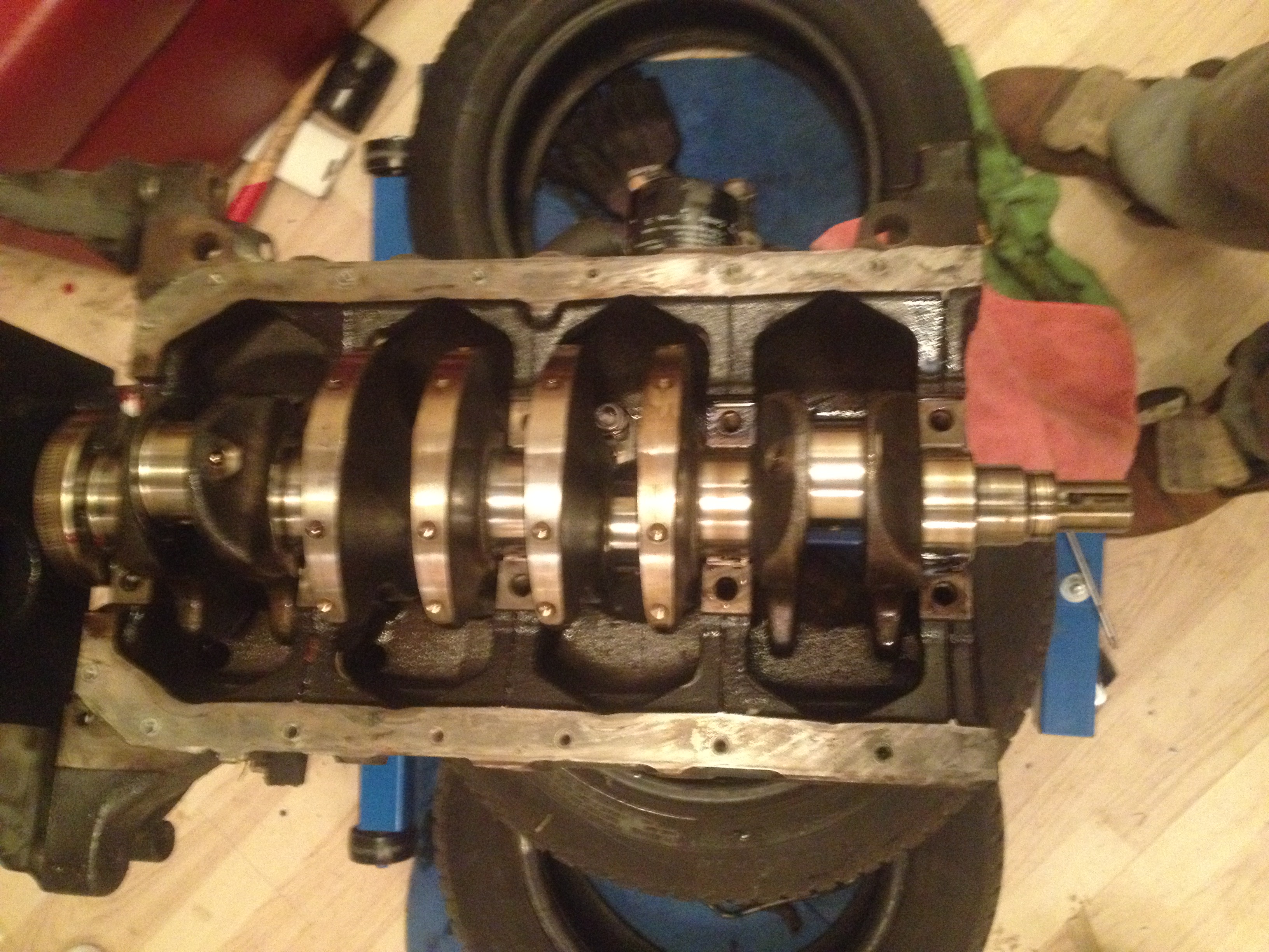

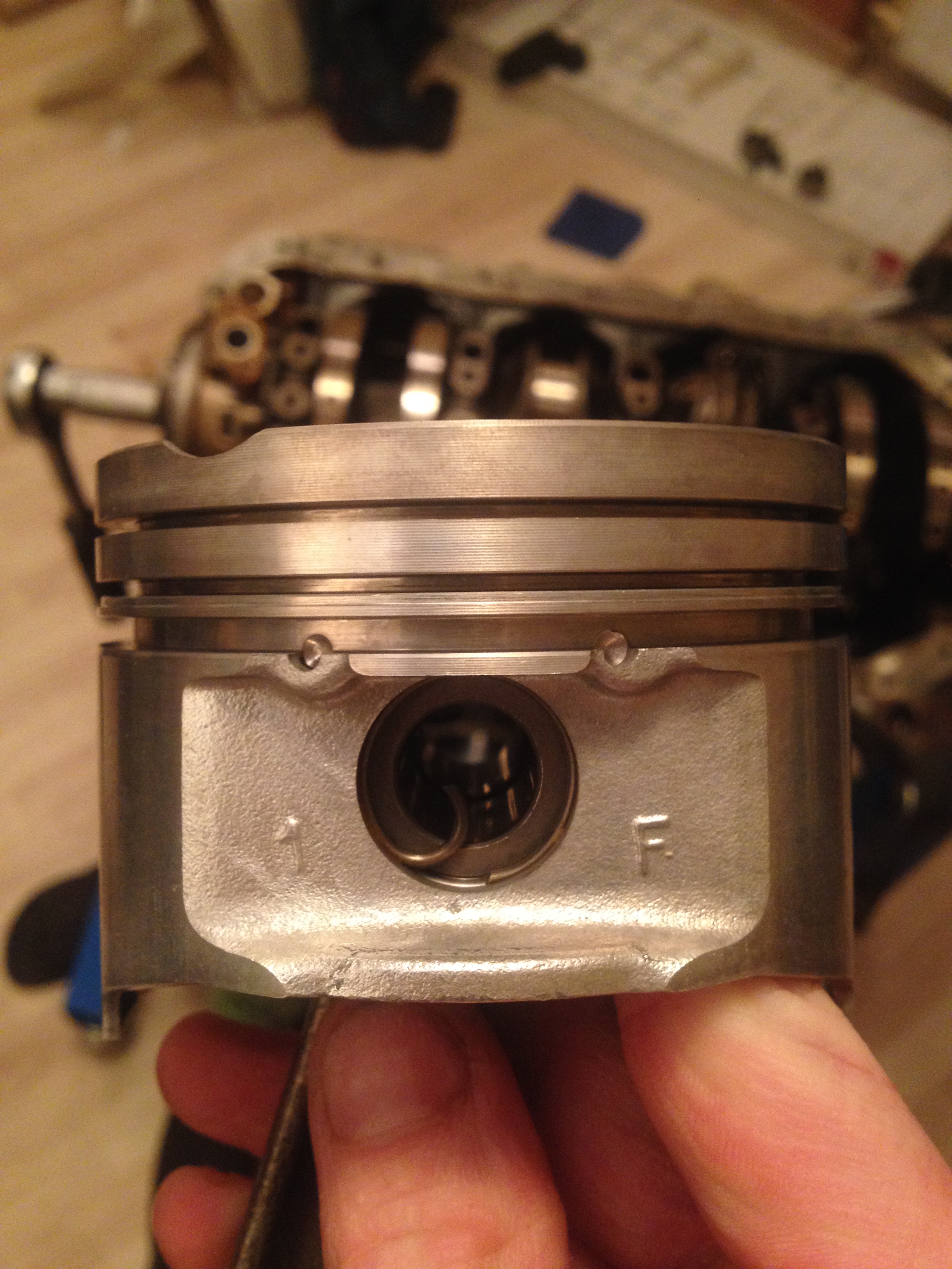

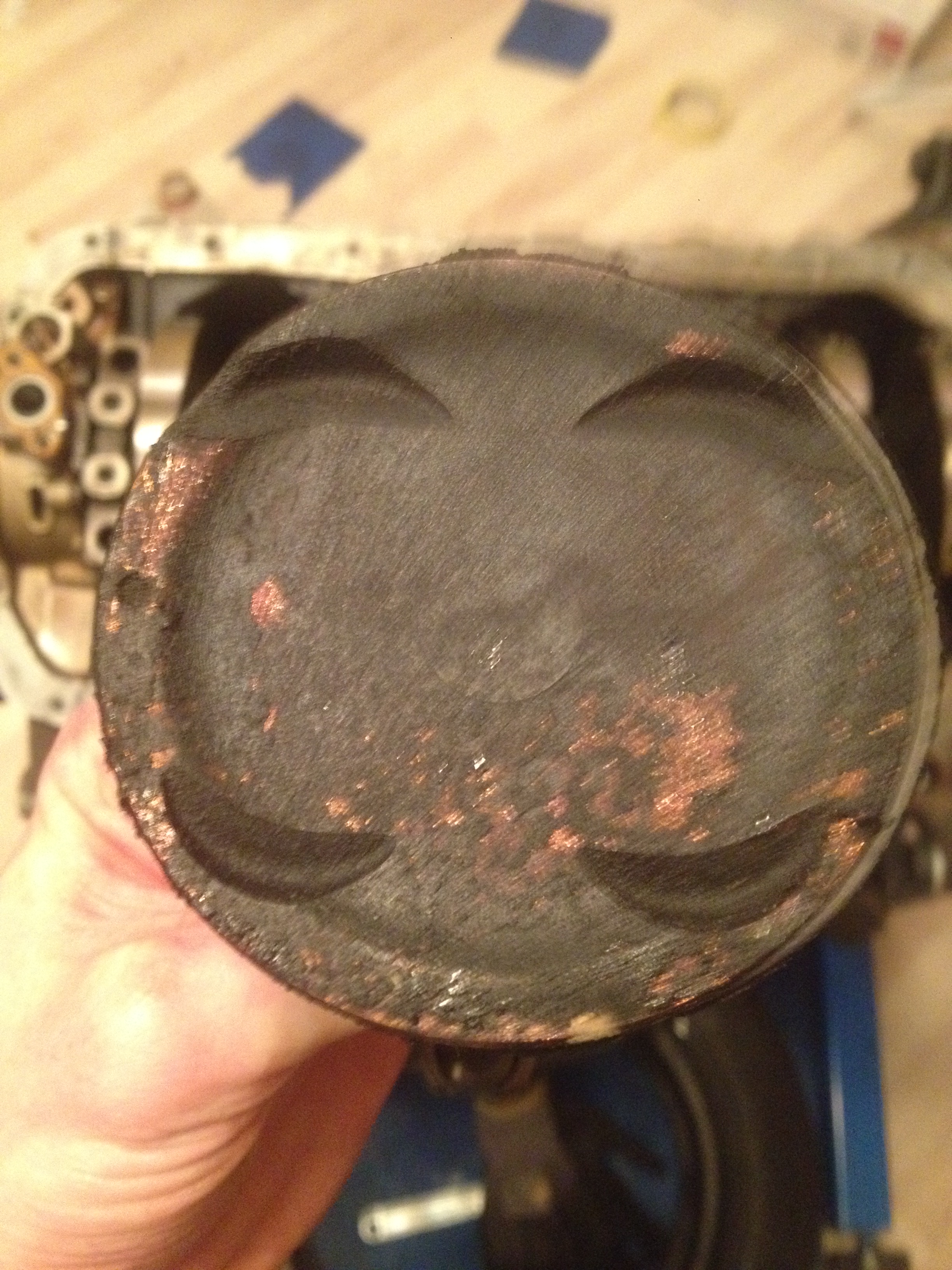

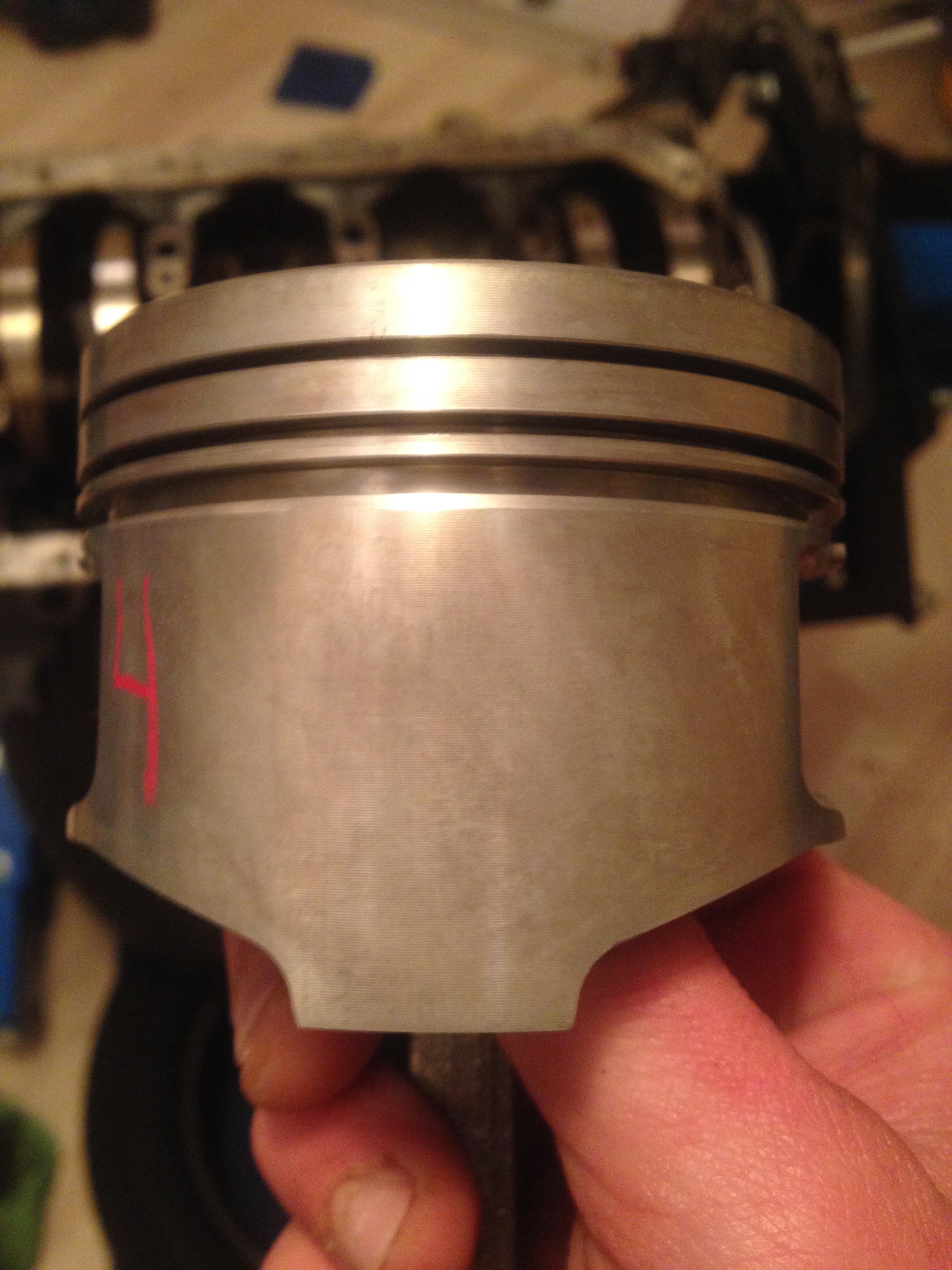

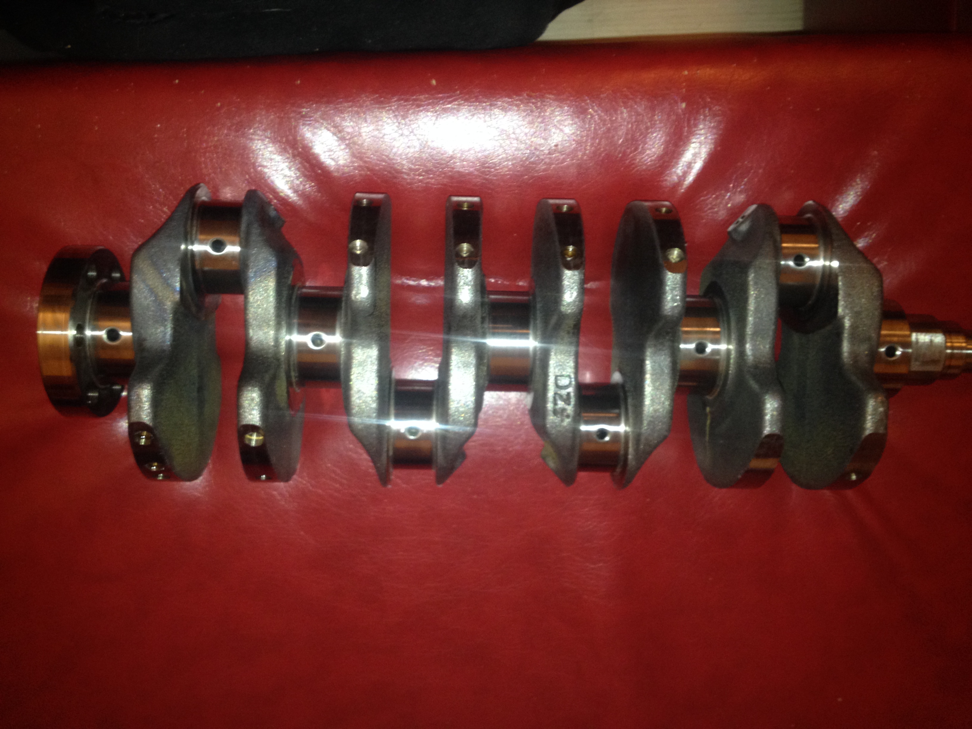

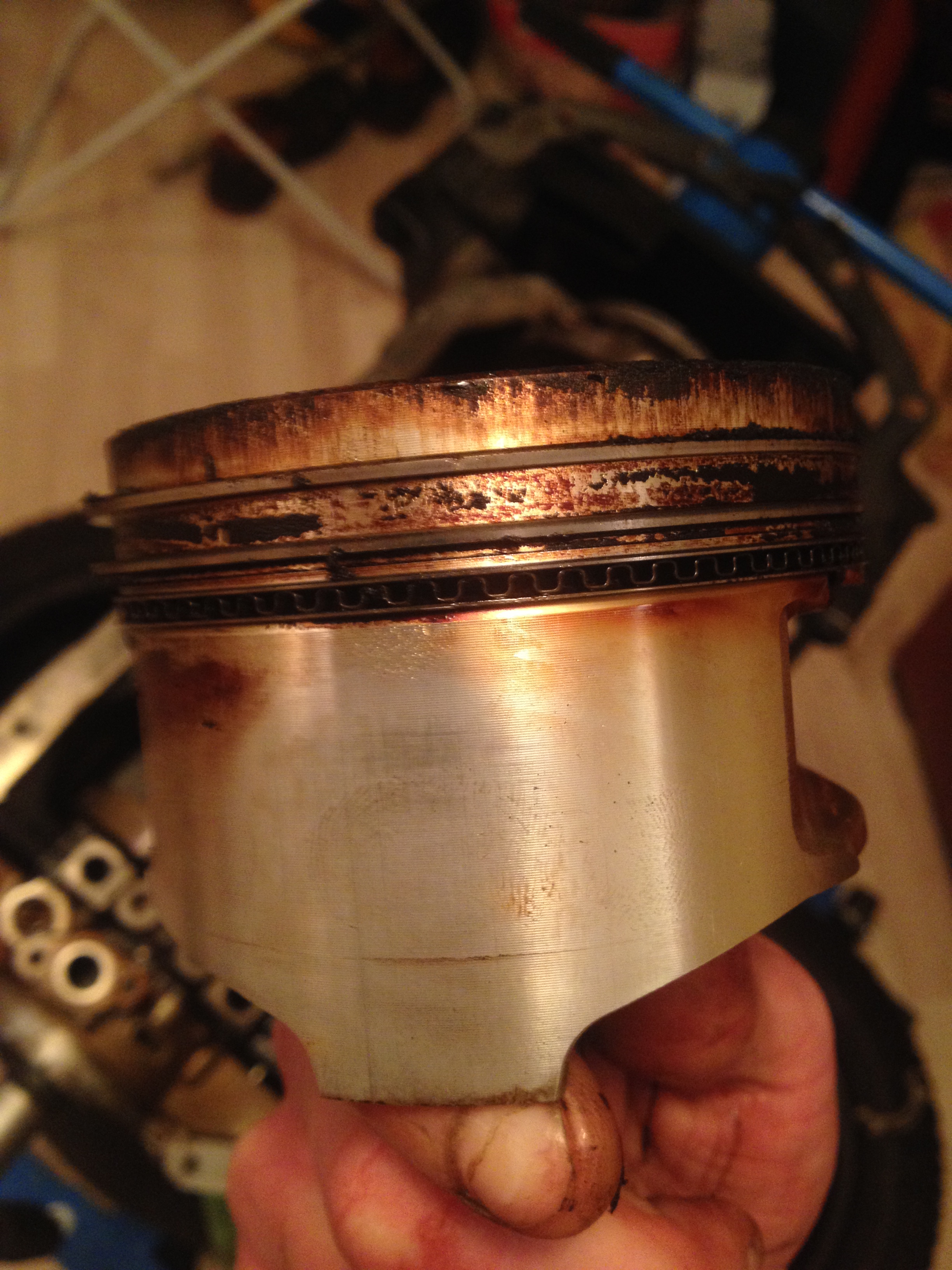

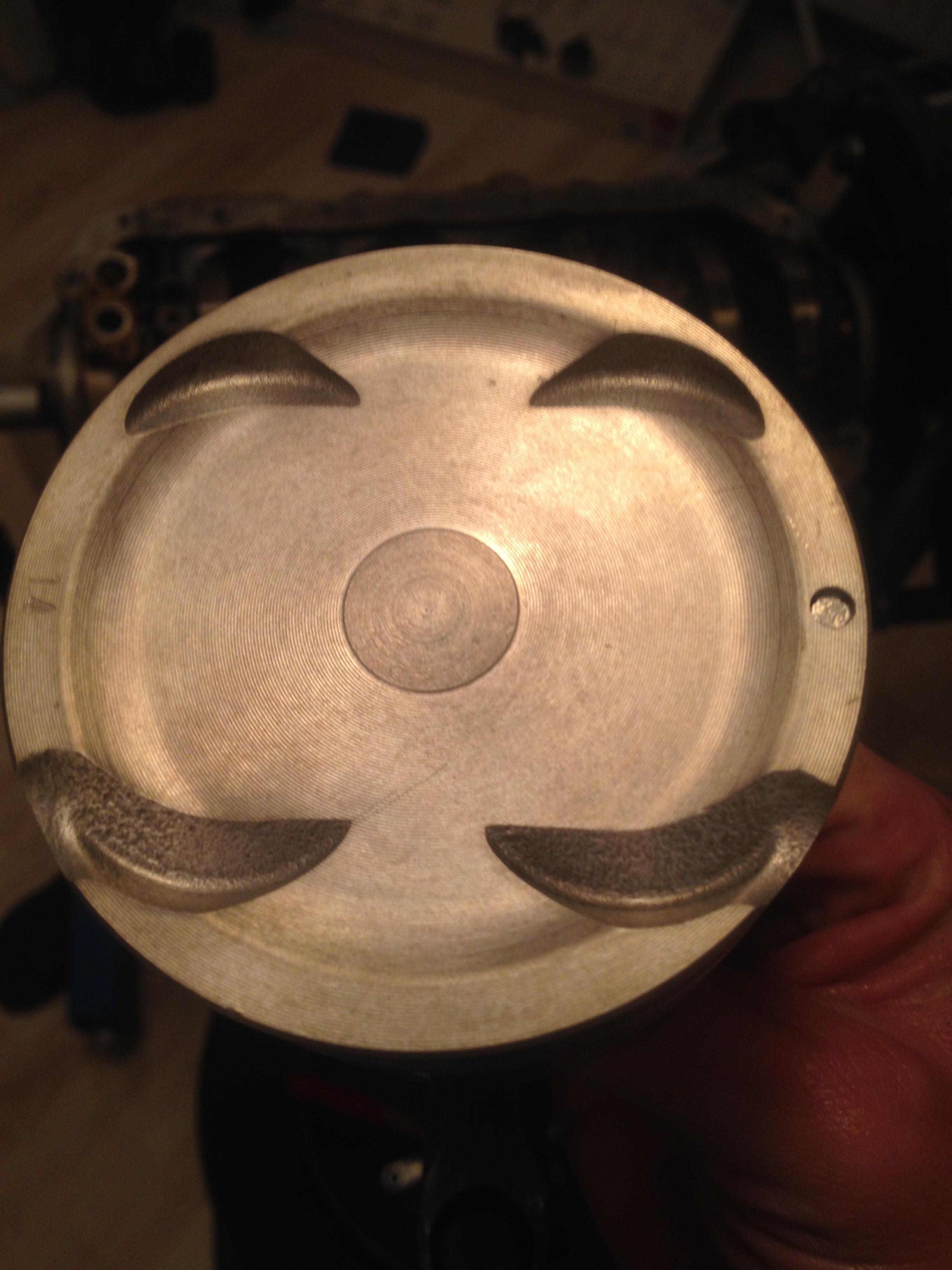

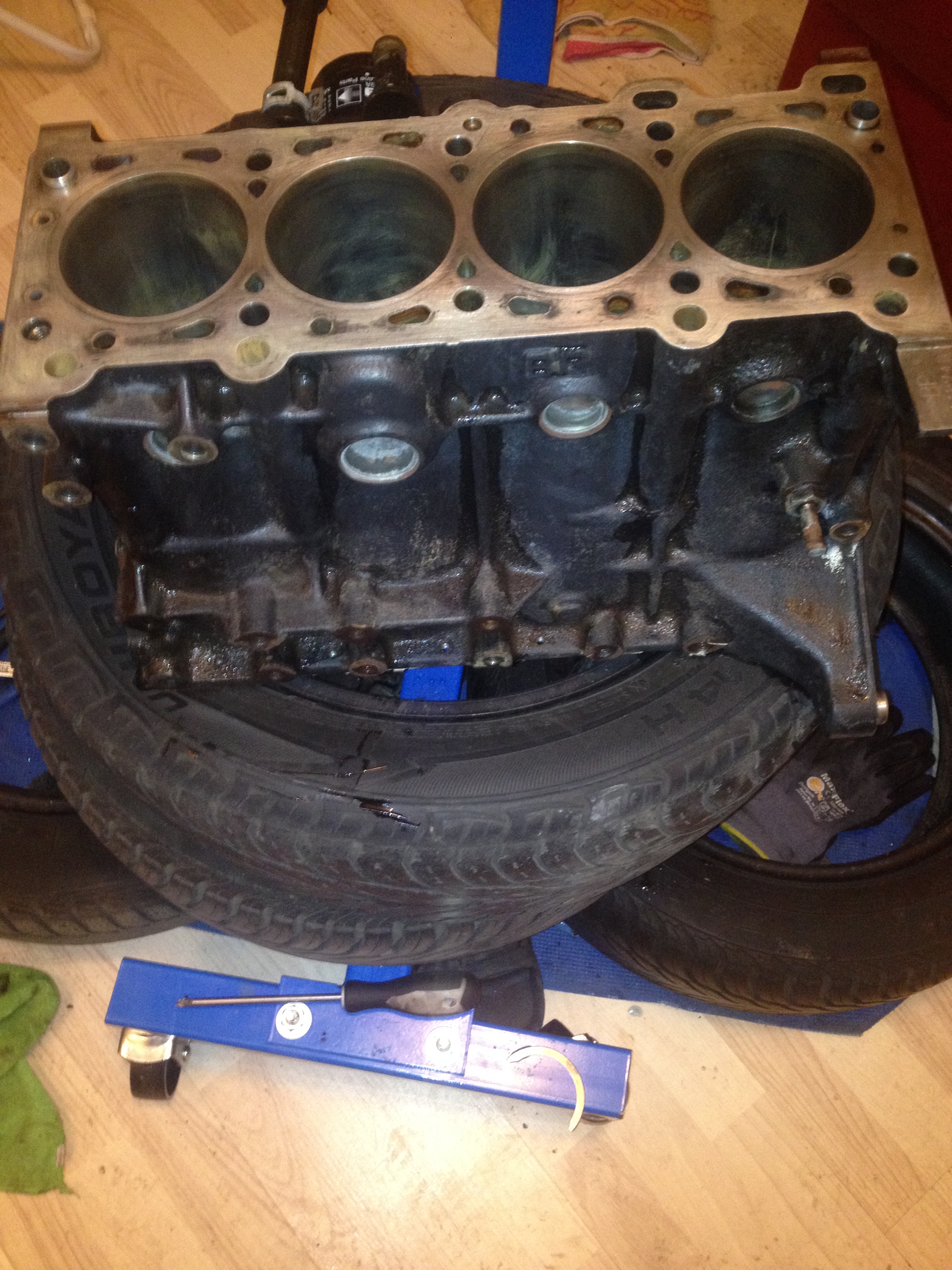

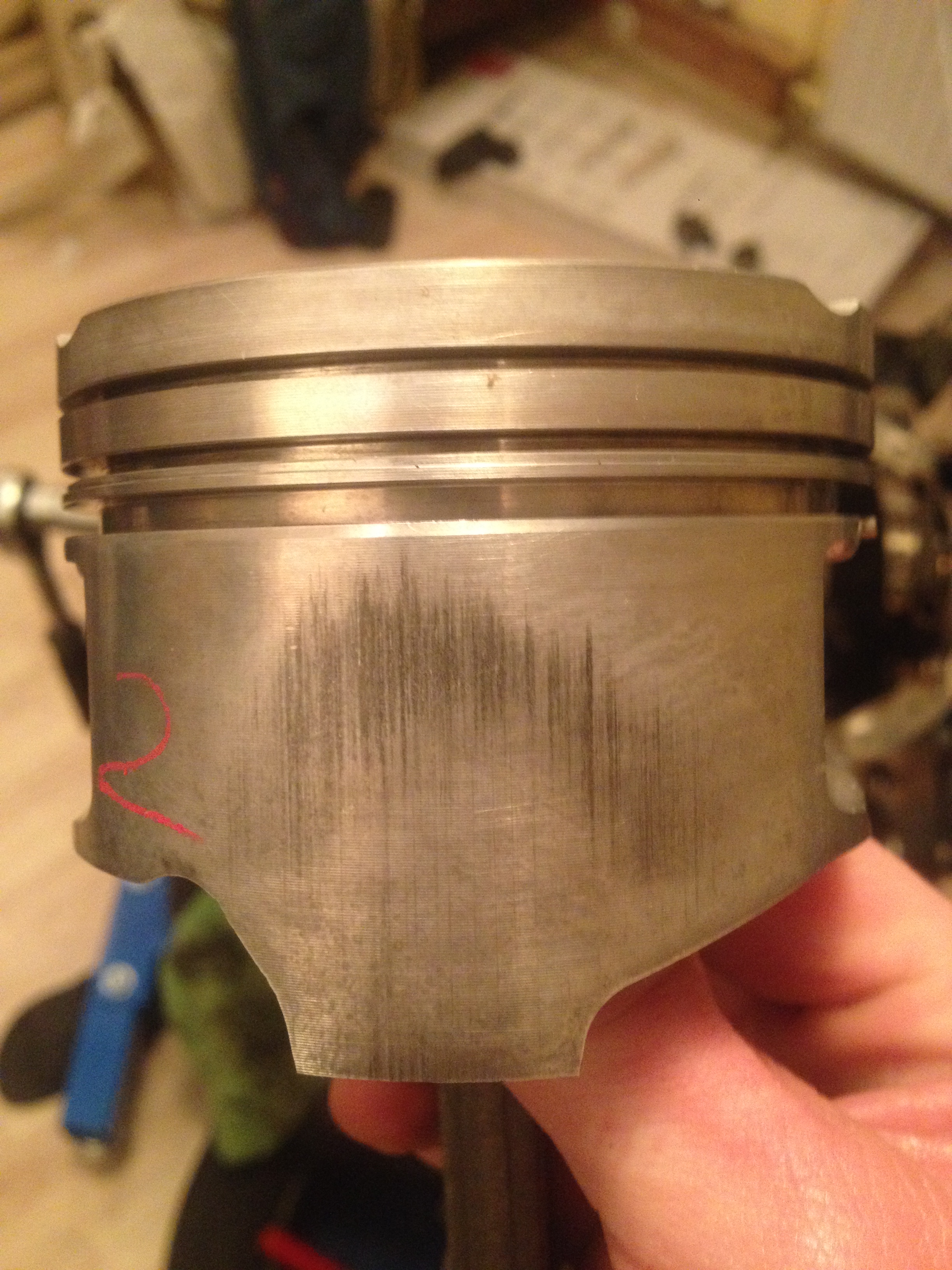

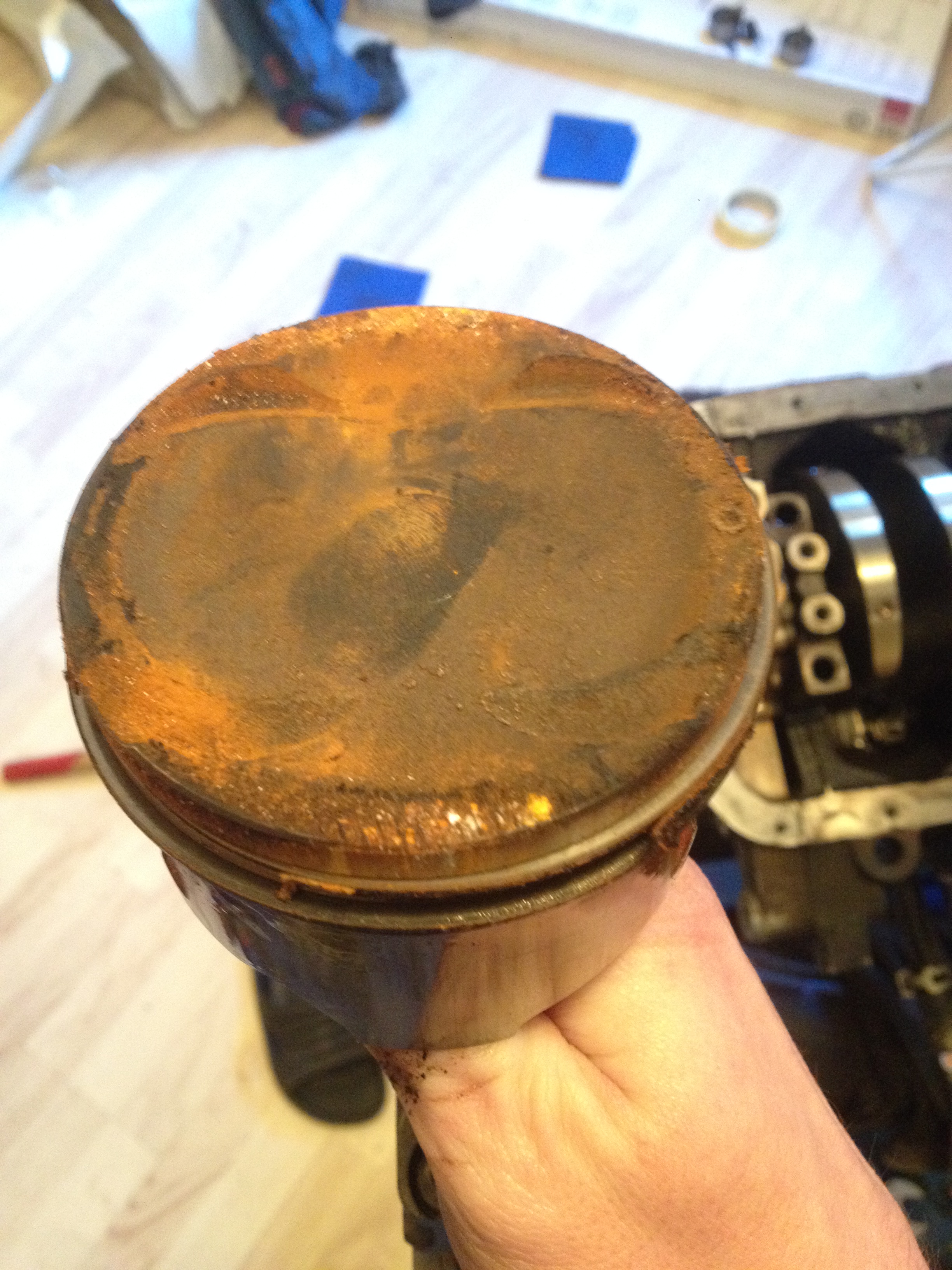

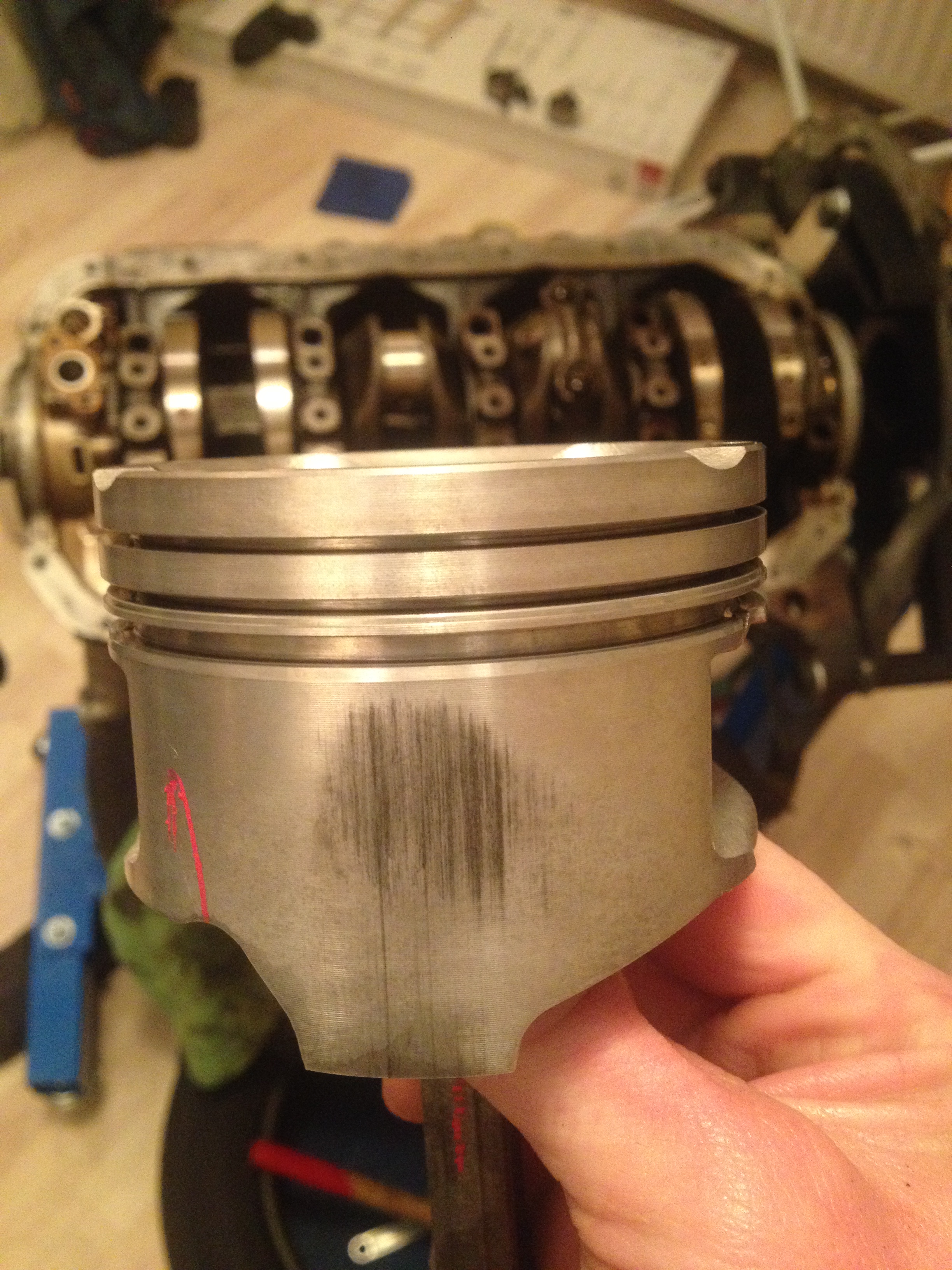

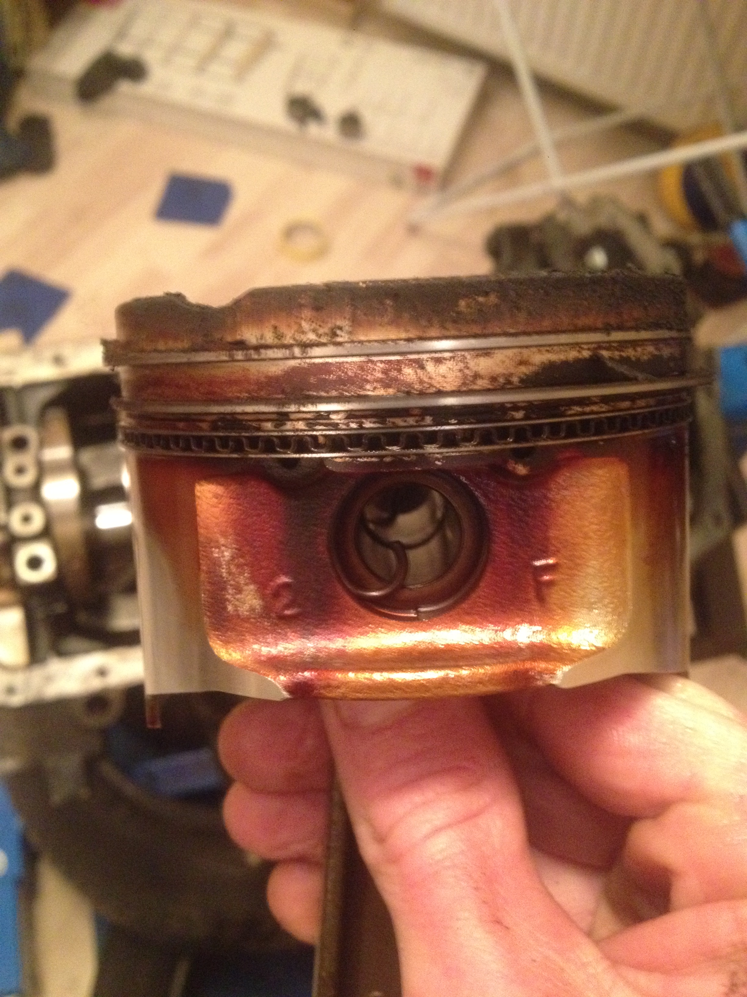

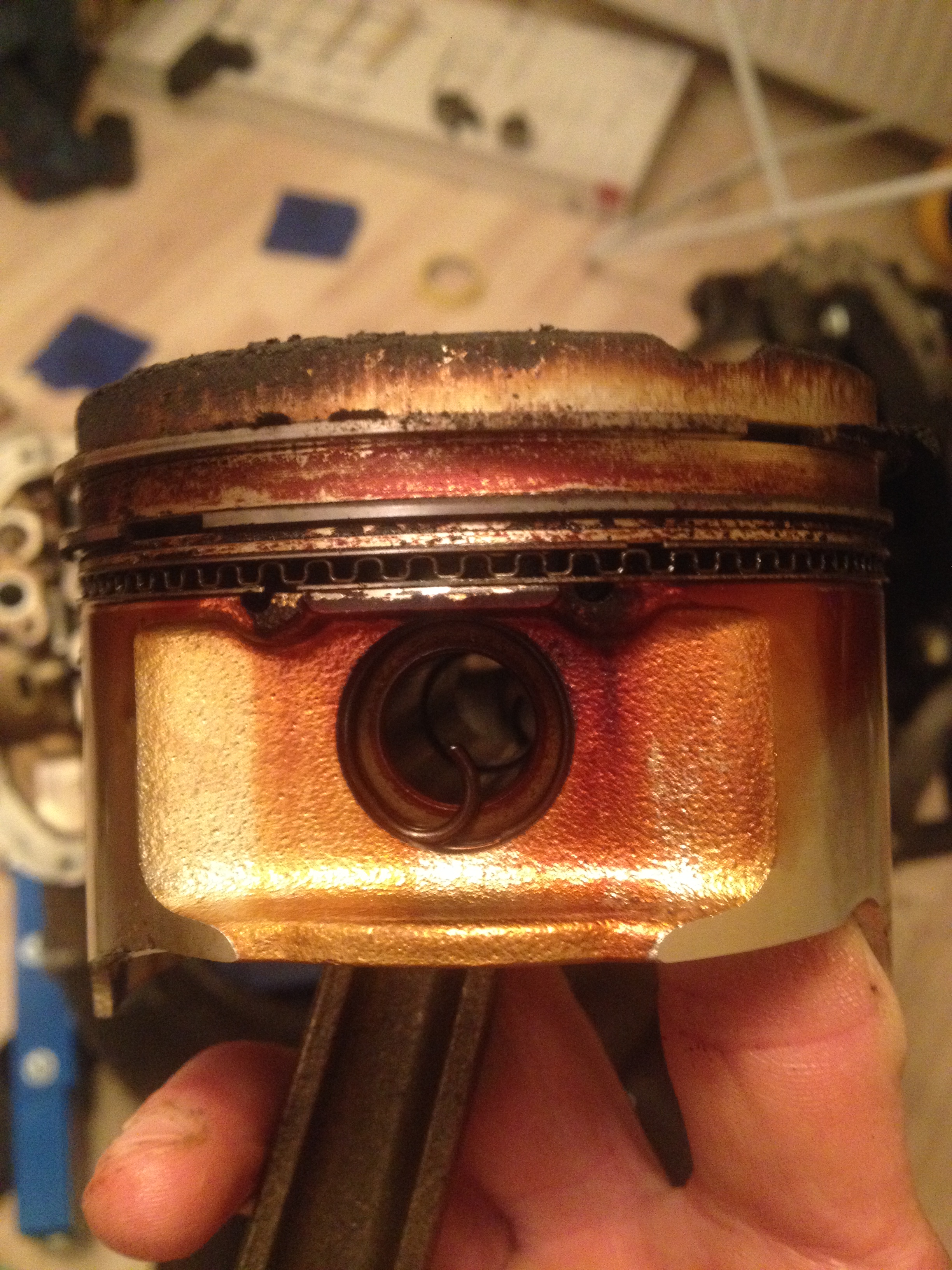

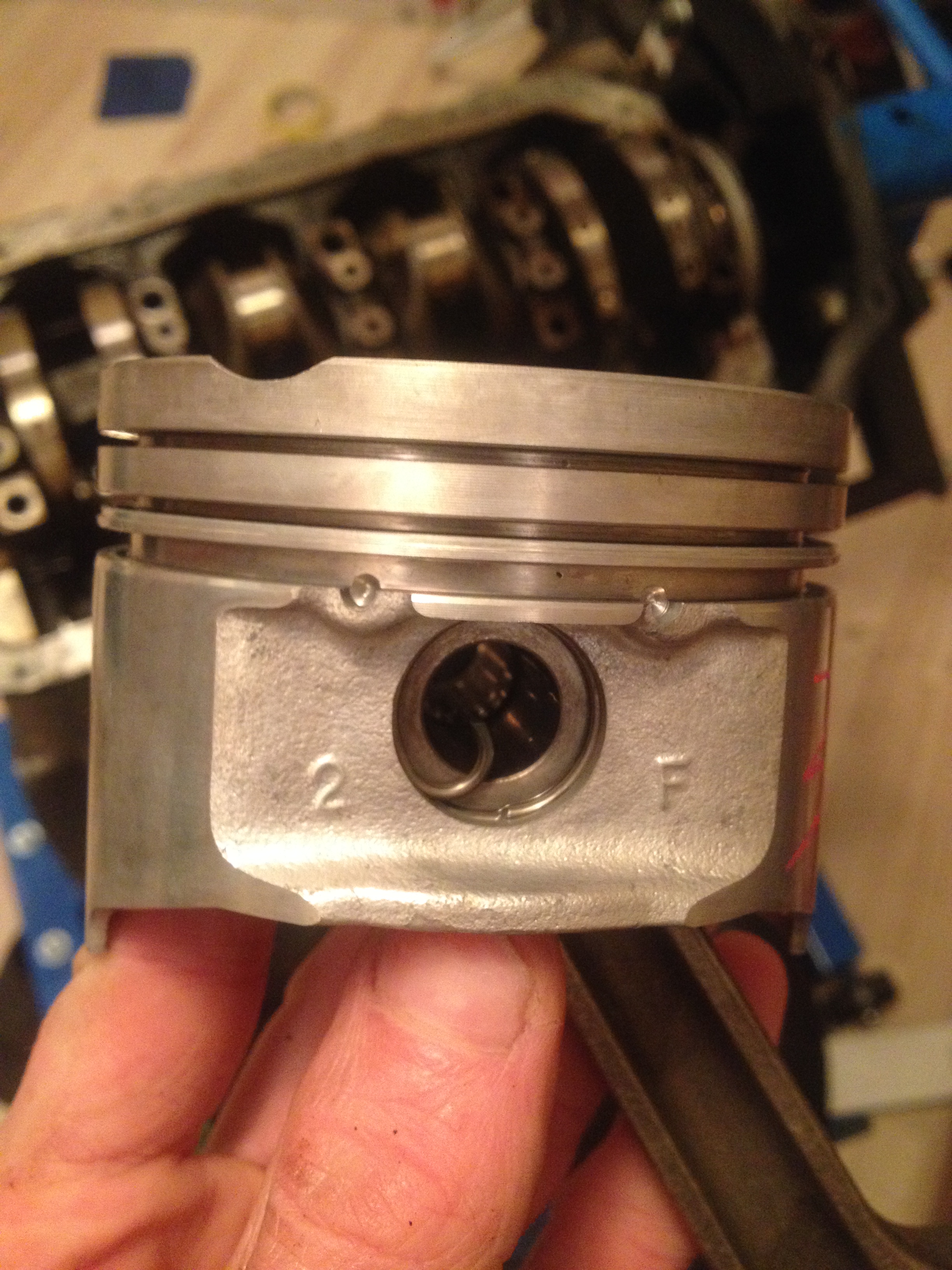

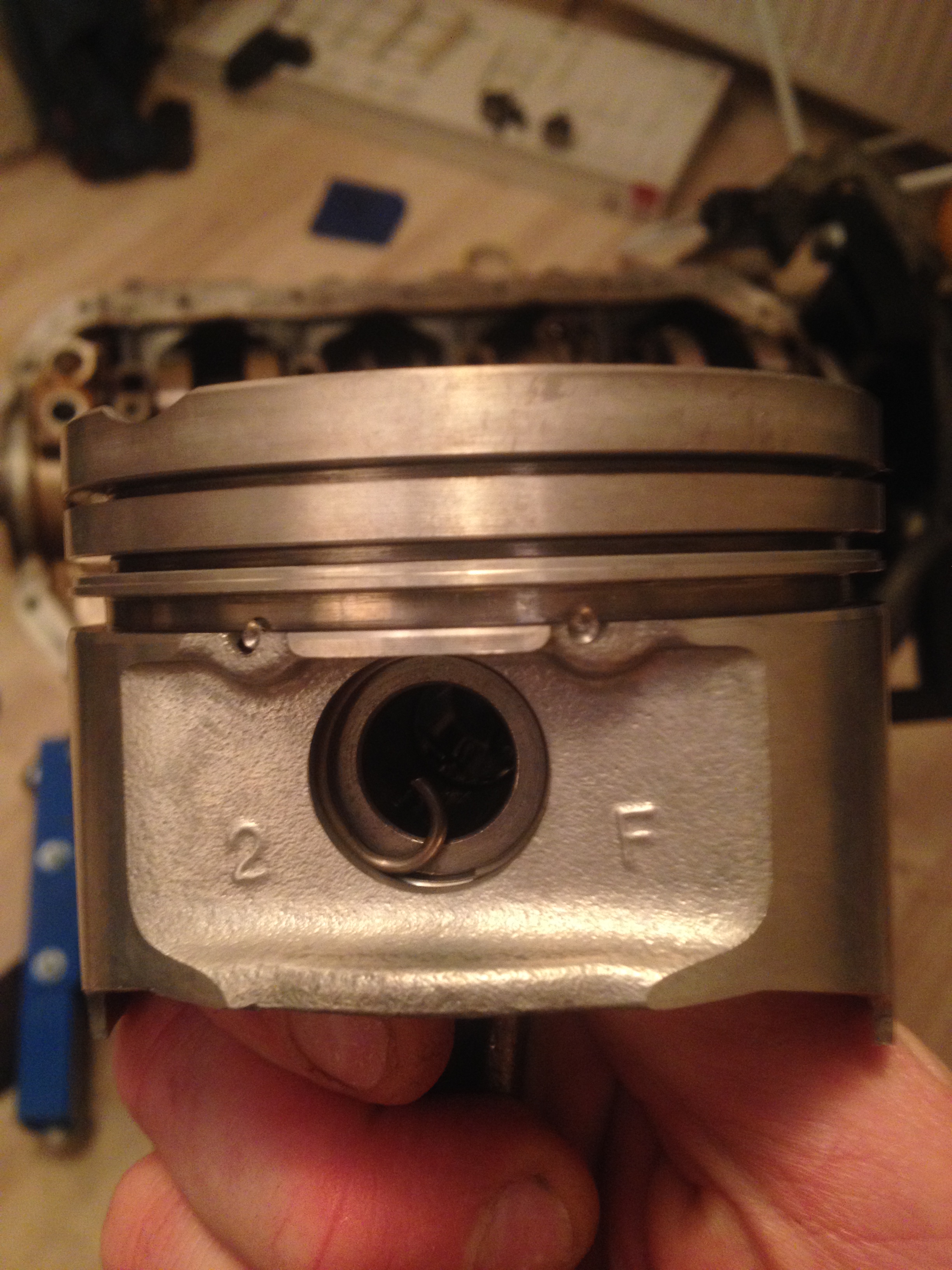

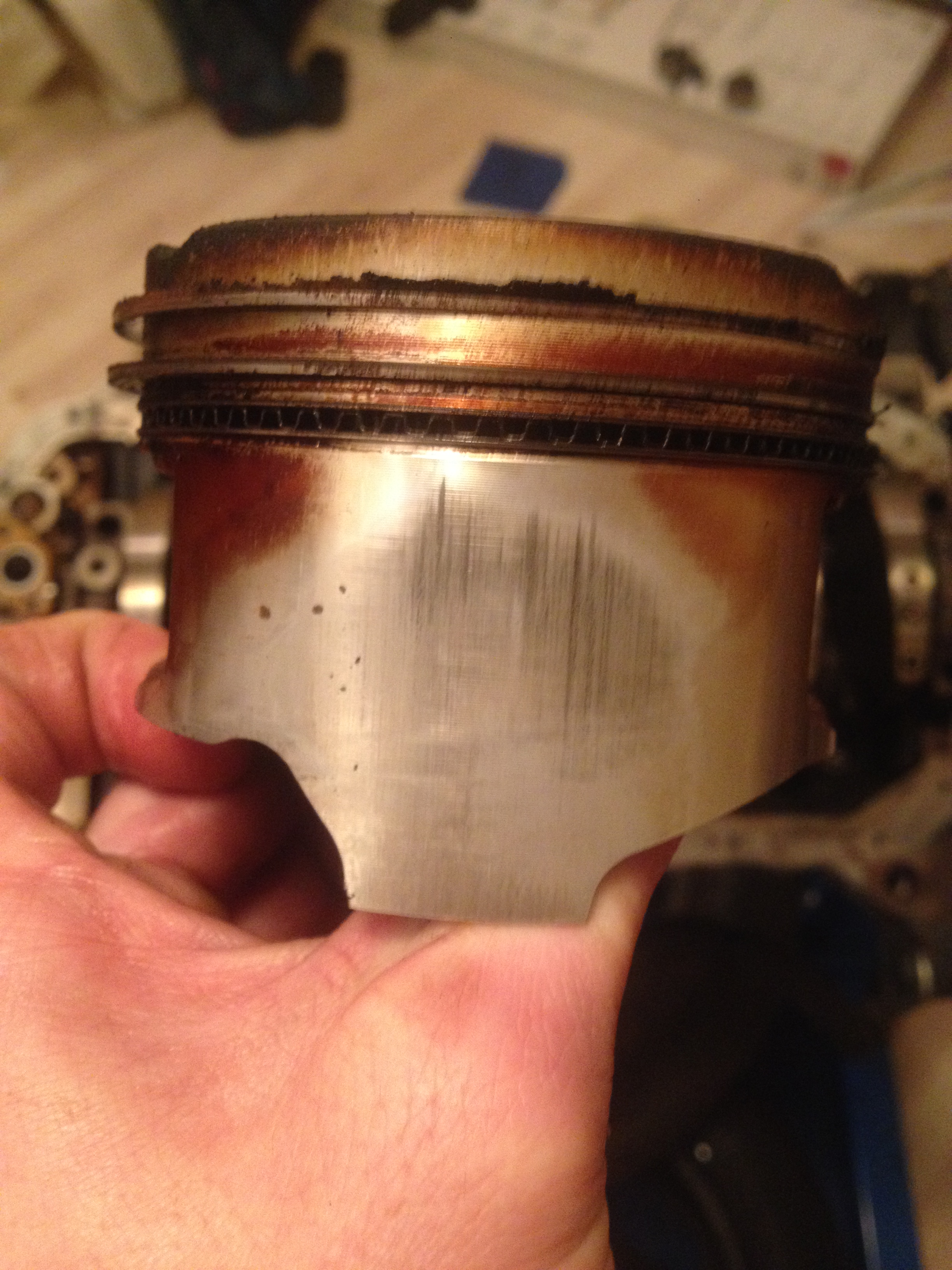

Postprzez wojciechBYDGOSZCZ » 31 gru 2017, 02:09

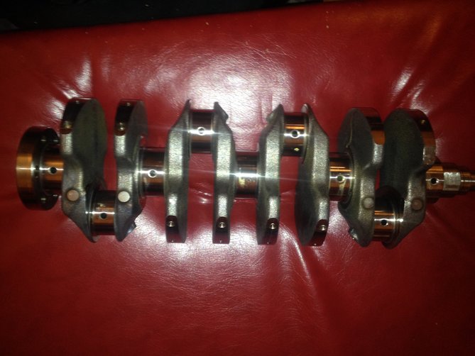

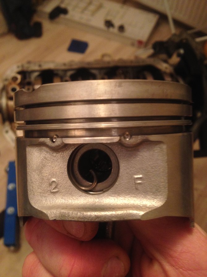

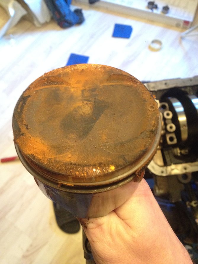

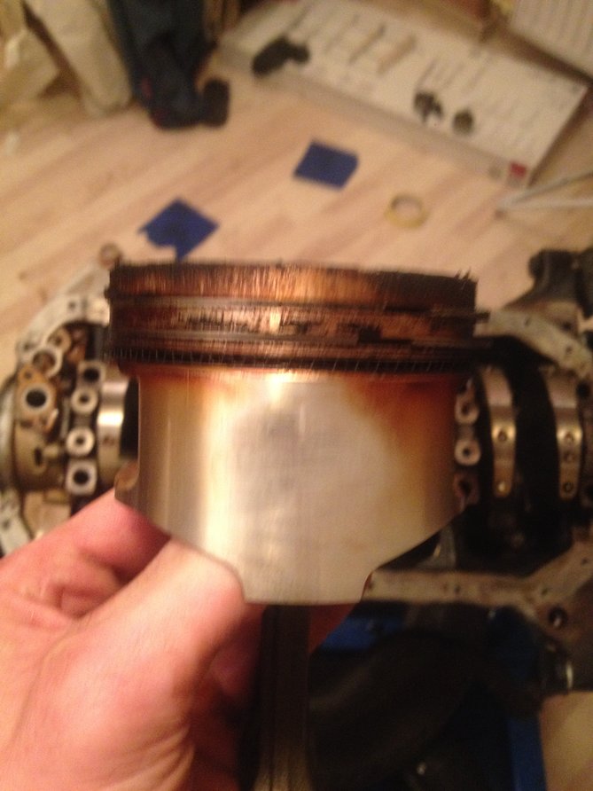

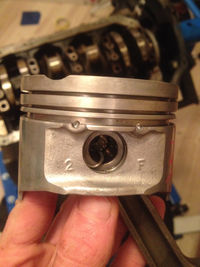

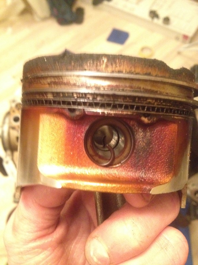

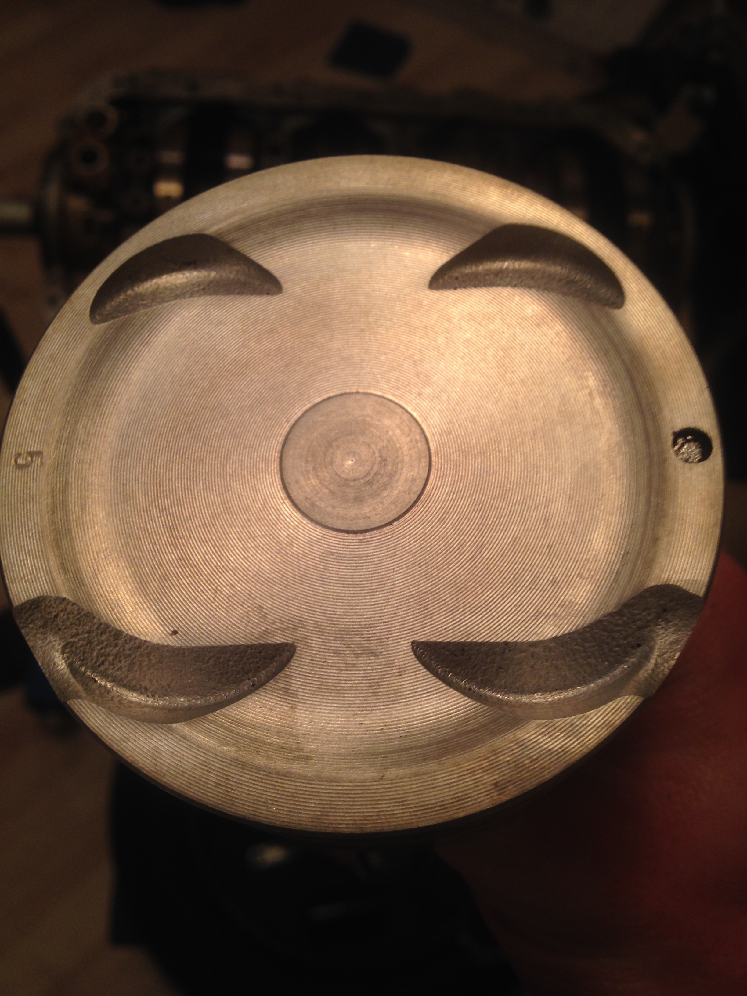

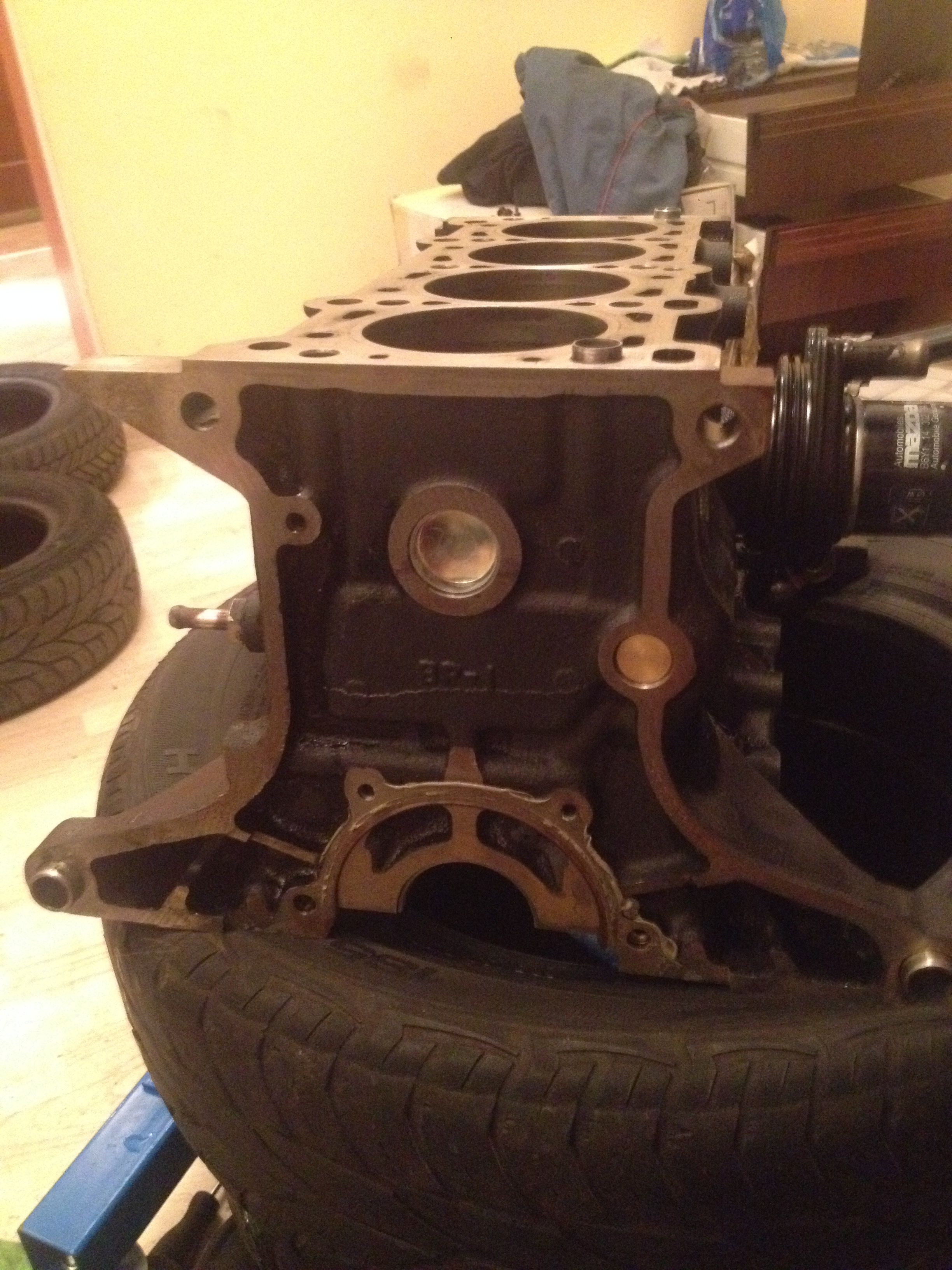

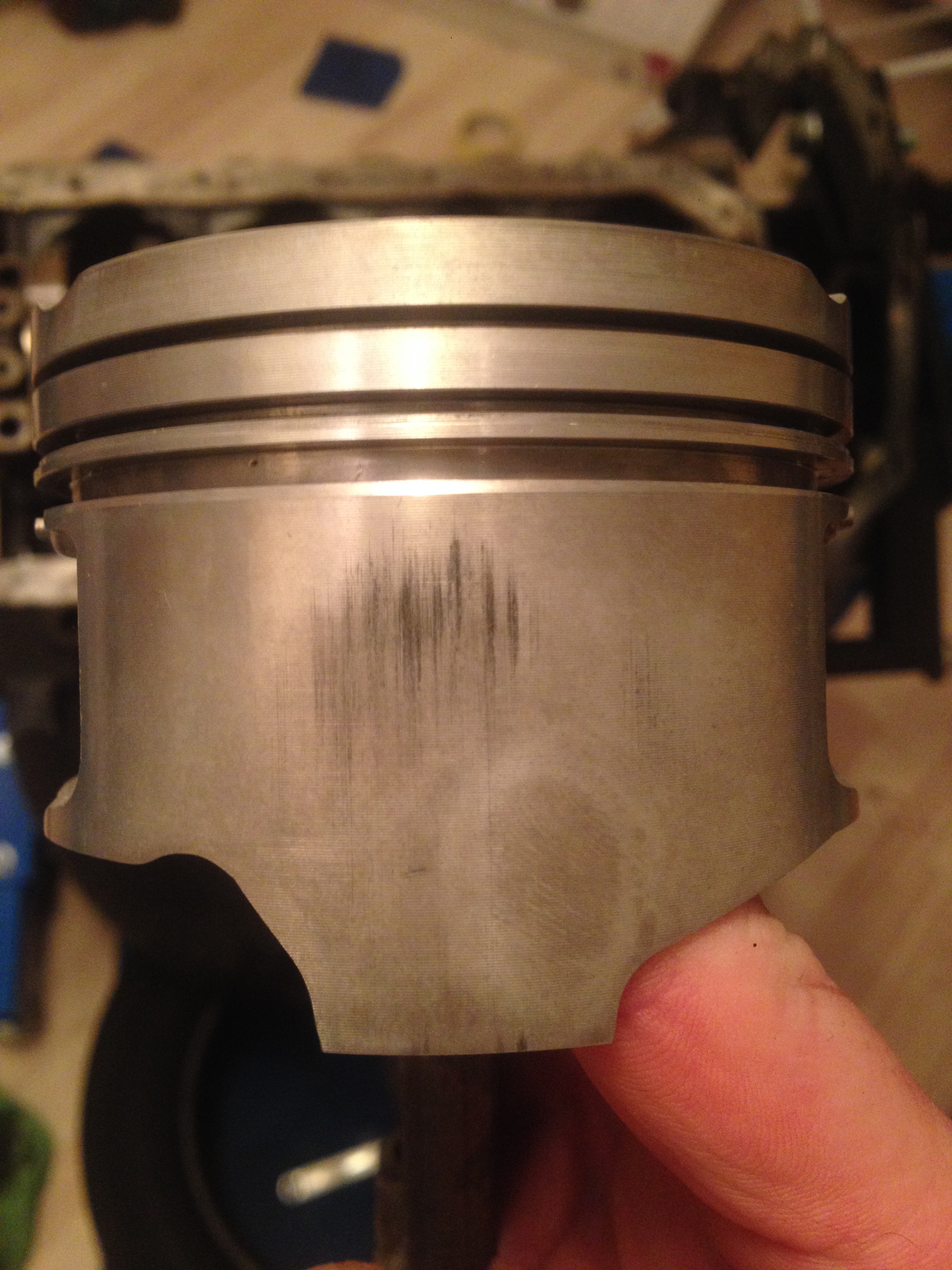

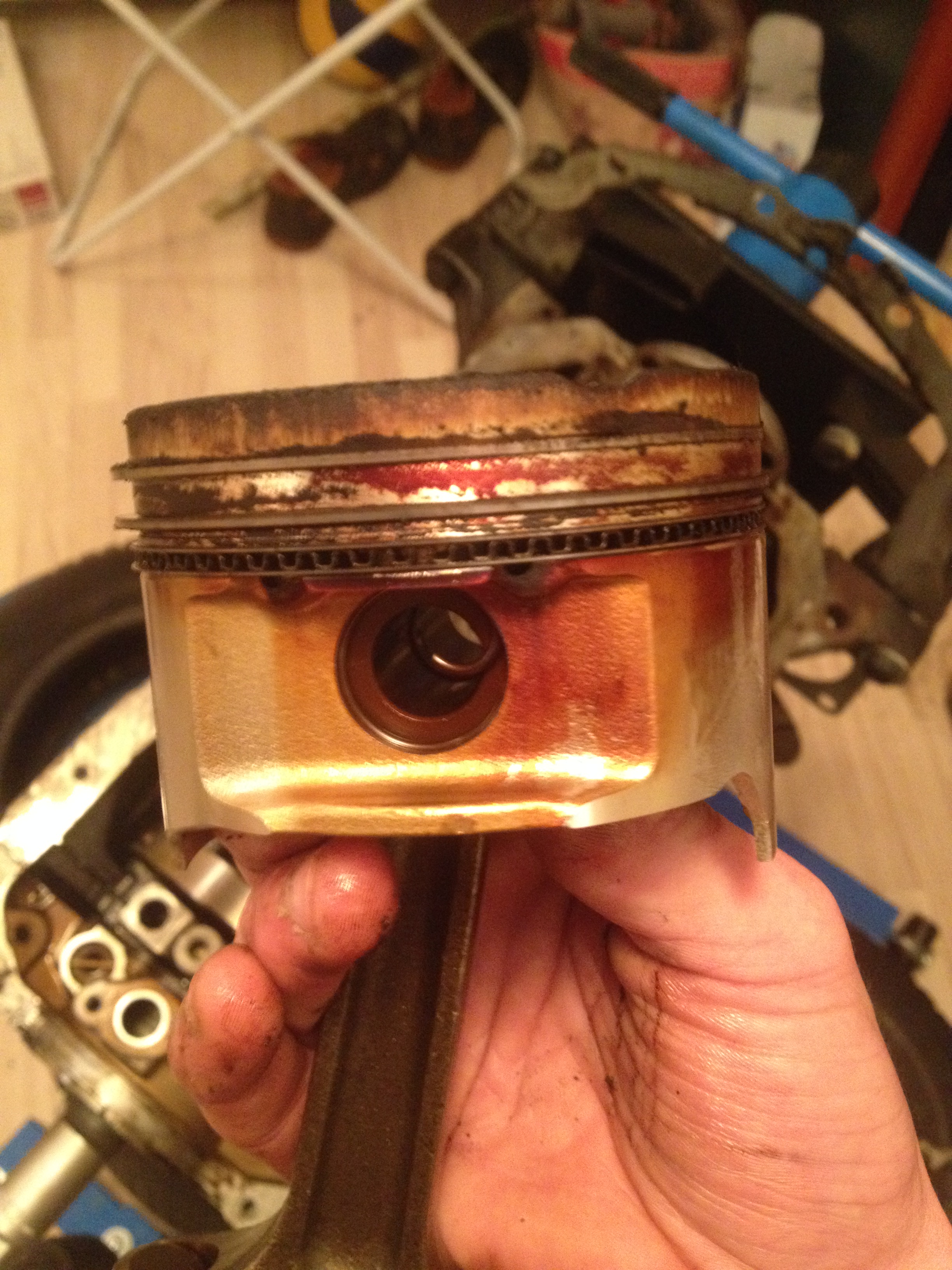

Tłoki po wyjęciu i czyszczeniu pokazały swoją ciemną stronę. Jak widać na zdjęciach płaszcze tłoków są dosyć wytarte, niestety również cylindrom się oberwało. Rozmontowałem dzisiaj wszystko i wstępnie oczyściłem z największego syfu. Po nowym roku zawioze wszystko tj. blok,wał, tłoki i głowice do sprawdzenia, pomierzenia i naprawy. Wał na pewno będzie wyważany oraz wszystkie panewki i pierścienie będą wymieniane na nowe.
Turbo będzie zmieniane na Garett T28, ponieważ ta turbina ma minimalny luz. Wyczytałem na forum, że T28 podpasuje na moją flansze(T25 z tego co wyczytałem, okaże się po zakupie).
Tak z ciekawości jak rozpoznać kuty tłok? Ten silnik powinien być wstępnie zakuty w serii?
tłok 1
tłok 2
tłok 3
tłok 4
blok i wał

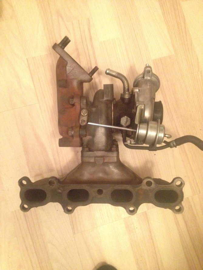

Postprzez Bo_Lo » 31 gru 2017, 14:09

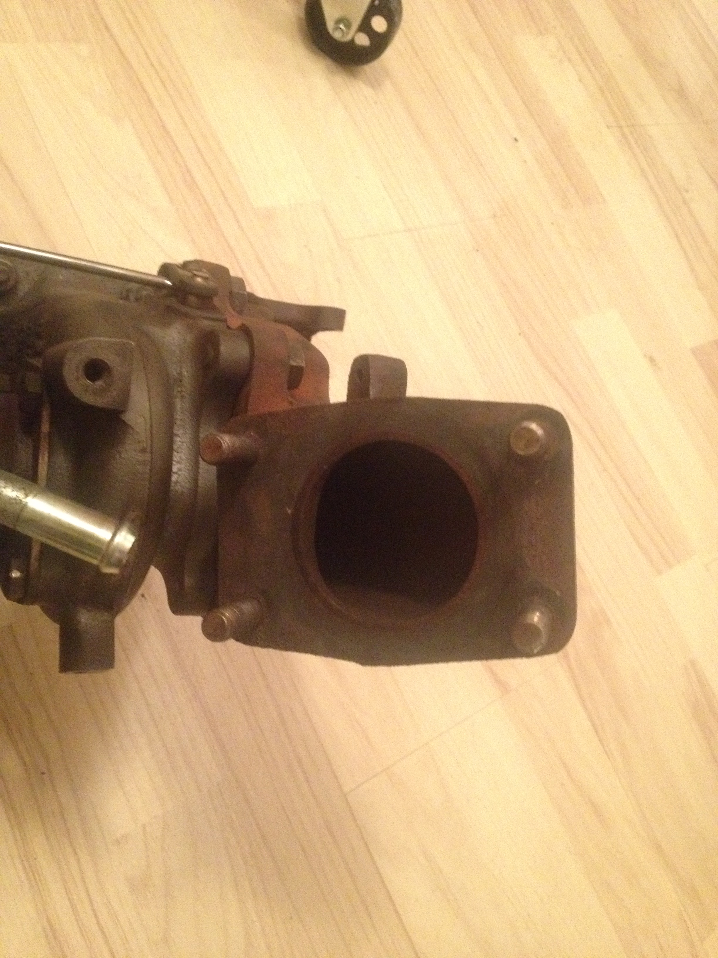

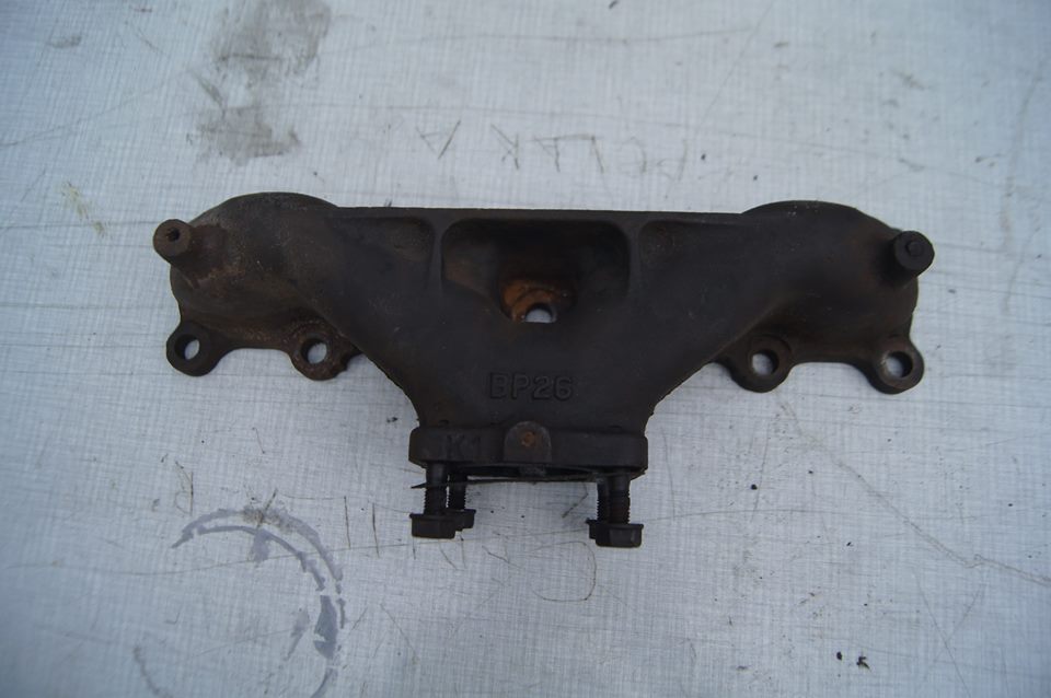

Garrett T28 na 100% psuje p&p na Ori kolektor BP26?
Godzilla is coming...
Od: 5 lis 2007, 18:59
Posty: 4380 (423/201)
Auto: bylo:
jest:
Mazda 5,323f BA BP+T :D
MX5 NB
Postprzez wojciechBYDGOSZCZ » 31 gru 2017, 18:17
88et na mx-5 forum miał zamontowane do tego silnika Garett T28RS. Nie moge znależć wymiarów flanszy aby sobie pomierzyć. Zakładam najlepszy scenariusz że pasuje P&P :)

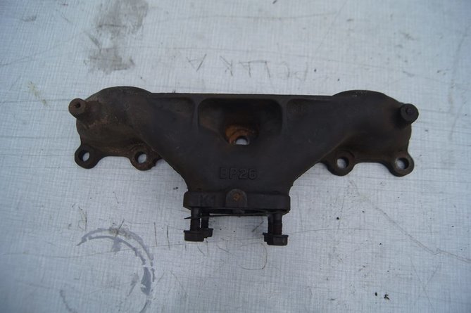

Postprzez Bo_Lo » 31 gru 2017, 18:31
No kurcze w jego temacie na forum są fotki gdzie ma kolektor spawany inny i turbo na górze .Trochę nie chce mi się wierzyć że t25/T28 podejdzie na serię kolektor z BPt,to by było "za łatwe " xd

Postprzez wojciechBYDGOSZCZ » 31 gru 2017, 19:40
Faktycznie masz racje nie widziałem tych zdjęć.
na flanszy miedzy śrubami górnymi mam 90mm, a górna dolna 50mm.
Poszukam zaraz w necie, może znajde wymiary

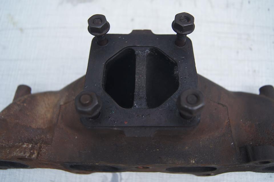

Postprzez Bo_Lo » 1 sty 2018, 13:41
Stary ale z tego co widzę to zdjęcie z okrągłą dziurą i na 4 szpilki to flansza do przykręcenia DP i ona nie ma znaczenia,natomiast flansza kolektor-turbo która nas interesuje to ta

Postprzez wojciechBYDGOSZCZ » 1 sty 2018, 14:13
wiem, dlatego napisałem że się pomyliłem :)
A mierzyłeś może rozstaw między śrubami?
Od: 11 mar 2014, 15:40
Posty: 179 (0/1)
Auto: BYŁA:Mazda Demio 1,5 16V 75KM 2002r
Mazda MX5 1,6 B6 NB 1998r.
JEST: Volvo xc70 2,4 T 2002r.
KTM RC 390 2015r.
Postprzez Bo_Lo » 1 sty 2018, 14:42
nie bo nie mam tego kolektora.rozważam zakup takiego.Czekam na odp tjunera czy da rade tam powiesić jaieśTD04
