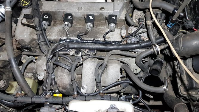

Podobno w karierze gazwonika to pierwszy taki problem gdzie po założeniu szarpie prycha stęka i traci moc. Same problemy. Najpierw wymieniliśmy świece bo nie były ruszane od około 2 lat ale to nie dało nic. Jest problem z odpalaniem, albo odpali albo nie, silnik faluje, potrafi chodzić głośno jak diesel, traci moc. Jeśli uda mu się utrzymać obroty po odpaleniu to po ok. Minucie wraca już na normalne obroty. Ogólnie wszystko się sypie. Wciąga olej, wcześniej przed założeniem nie było takiego problemu. Najgorszy problem że przy wysokich obrotach, powyżej 3-4 tyś zaczyna szarpać czy to benzyna czy gaz. Podłączony pod komputer pokazuje wypadanie zapłonu. Ale cewki zamienione na pro e dalej to samo tak samo. Gdy przywraca ustawienia, na których wcześniej działał to po kilkunastu km znów jest to samo. Kto s miał coś podobnego? Czytałam wpisy i posty ale każdy przypadek jest w wiekszosci indywiduakny. Na czym się skupić.? Ratunku.

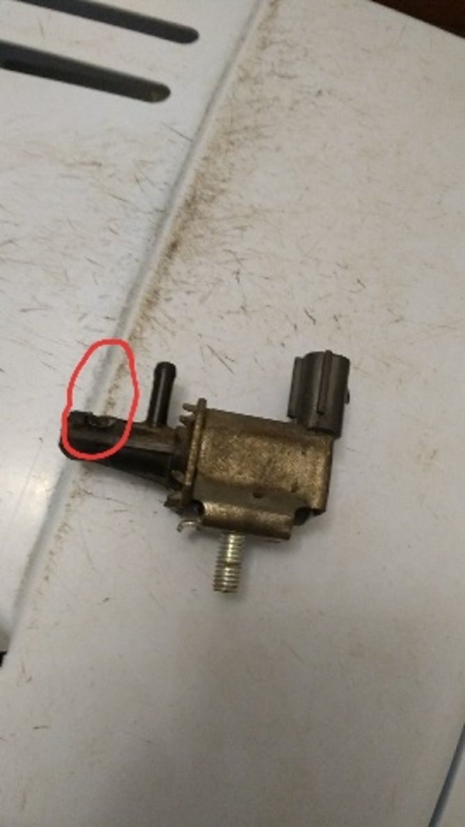

Postprzez Mila84 » 28 maja 2019, 20:50
Witam ponownie Przyczyną szarpania okazał się elektrozawor sterowania turbiny.Dzis został on wymieniony szarpanie zniknęło moc też lepsza Ale nadal Mazda ma problem z odpalaniem na zimnym silniku :( Dodatkowo falowania na jałowym biegu :(
Szukamy dalej co jej dolega ...

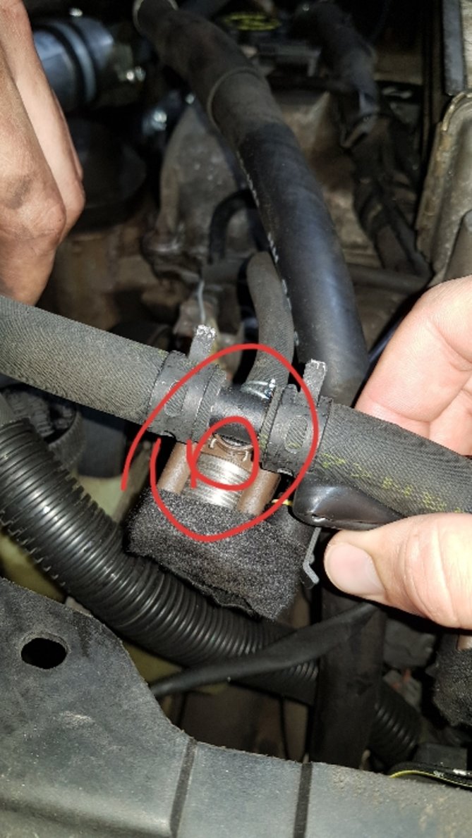

Dopisano 28 maja 2019, 21:28:
Tomek670 właśnie tu jest nieszczelność odnosnie gazu

U mnie niedługo 2 miesiące jak.ma LPG i nawet jednego dnia nie chodził dobrze,nawet ostatnio na benzynce nie szło jezdzic szarpal dławil się i chodził jak traktor cały czas wyskakuje błąd Wypadanie zapłonu na 4 cylindrze
Gdzie przed gazem tego nie było chodził jak marzenie ehhhh
