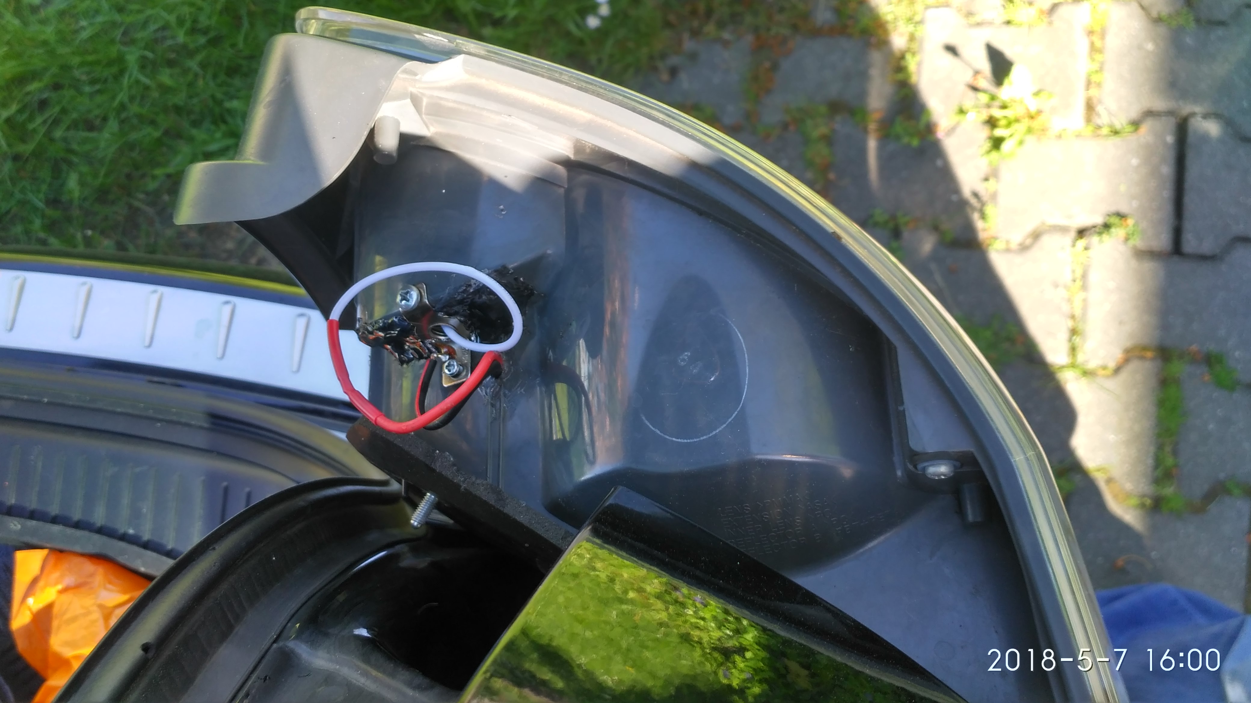

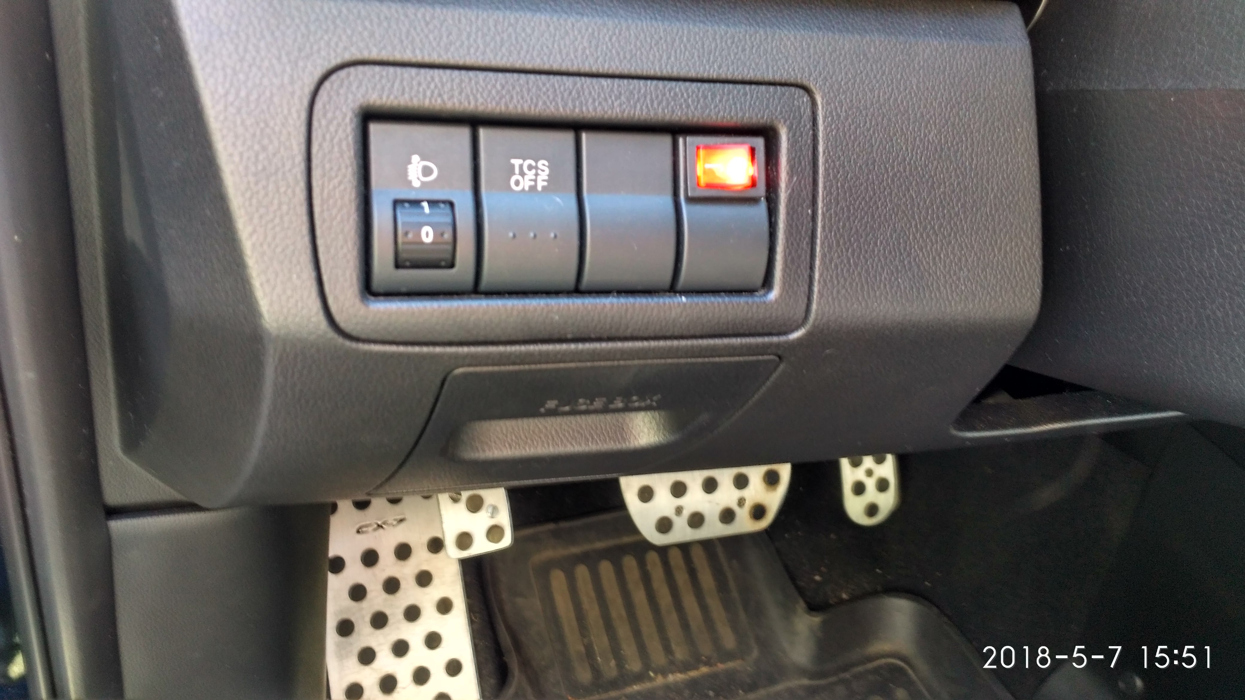

Witam! Ja wykorzystałem oryginalną tylną lewą lampę zespoloną. Górny panel nad kierunkowskazem jest niewykorzystany. Po wyjęciu całej oprawy i wywierceniu otworu na zewnętrznym górnym przytłoczeniu wchodzi tam cienka blaszana oprawka do żarówki typowej 21 W . Zastosowałem diodowy odpowiednik z czerwona diodą i stabilizacją napięcia. Świeci bardzo dobrze, a wyłączona jest w zasadzie niewidoczna. Zasilanie wziąłem z żarówki postojowej. + kablem dwużyłowym na przód pod wyłączniki ESP i w zaślepce mały włącznik z podświetleniem. Przeciwmgielne można włączyć po włączeniu świateł mijania a przy dziennych nie świeci. Pozdrawiam.

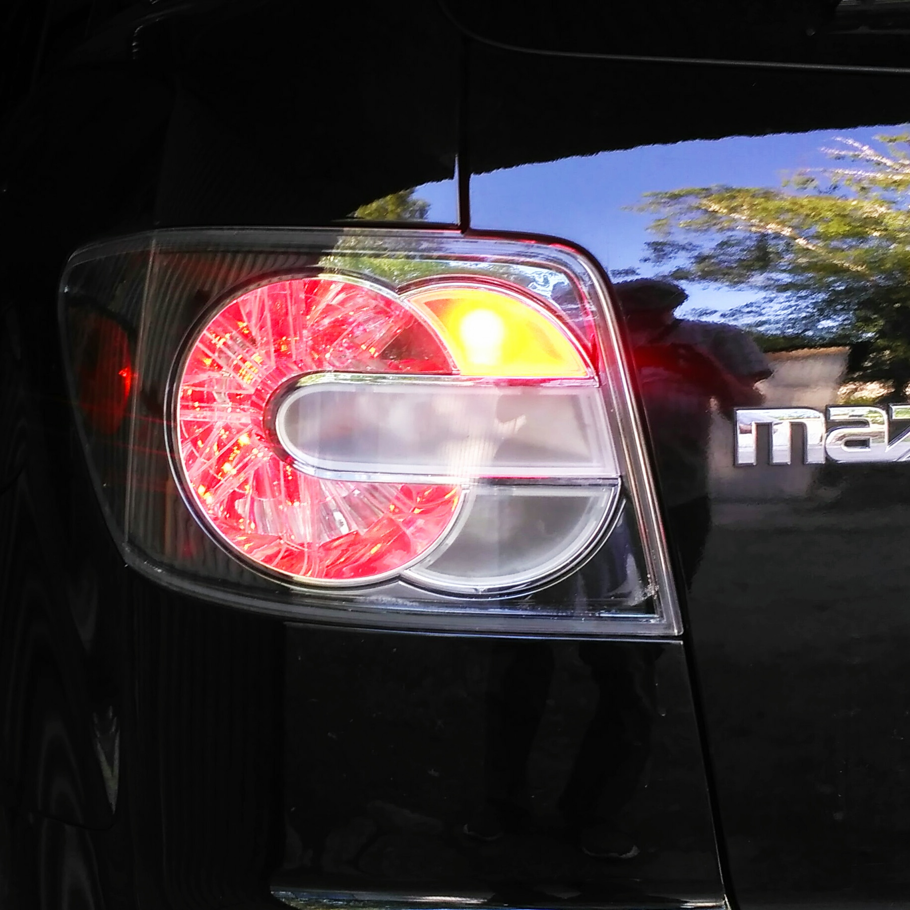

Tak jak mówiłem pomarańczowe jest na zdjęciu, które nie oddaje rzeczywistej czerwieni. Ja miałem w kloszu podłużny otwór (przez 8 lat miałem kilkanaście czerwonych pojedynczych diod) obecnie ta żarówka diodowa świeci lepiej a otwór najlepiej wywiercić tak by żarówka weszła. Wtedy oprawka też wchodzi. Wiadomo żeby wymienić żarówkę, trzeba to rozebrać, ale raz na kilka lat to nie problem. Dla wyłącznika wyciąłem otwór w oryginalnej zaslepce. Kabelek w progu wzdłuż oryginalnej wiązki. Plus z postoju do wył. i wraca do tylu. Masa bezpośrednio z lampy postojowej lub z karoserii. Masa z przodu do oświetlenia wyłącznika z karoserii.
Dopisano 7 maja 2018, 20:29:
PS. By zrobić zdjęcie wyjąłem i złożyłem lampę w ciągu 5 min. Wiec wymiana żarówki zajmie tyle samo.

Otwór pod wyłącznik – wiertło plus pilniczek. Świeci tylko wtedy, gdy włączone jest światło przeciwmgielne. Podświetlenie włącznika jest zasilane tym samym plusem. Włącznik typowy z podświetleniem, w odpowiednim wymiarze. Wpasował się w górną cześć zaślepki, jak widać na zdjęciu.

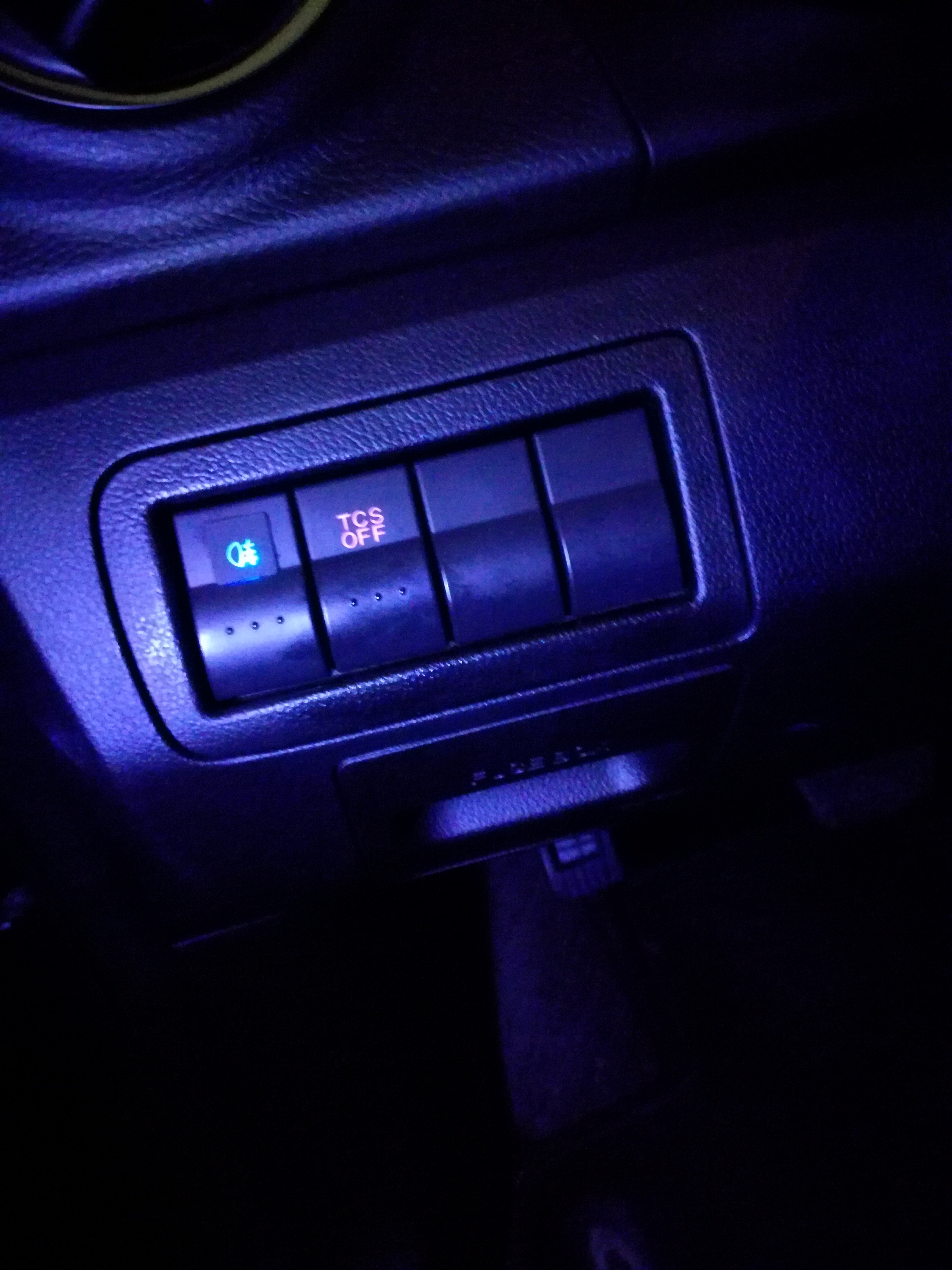

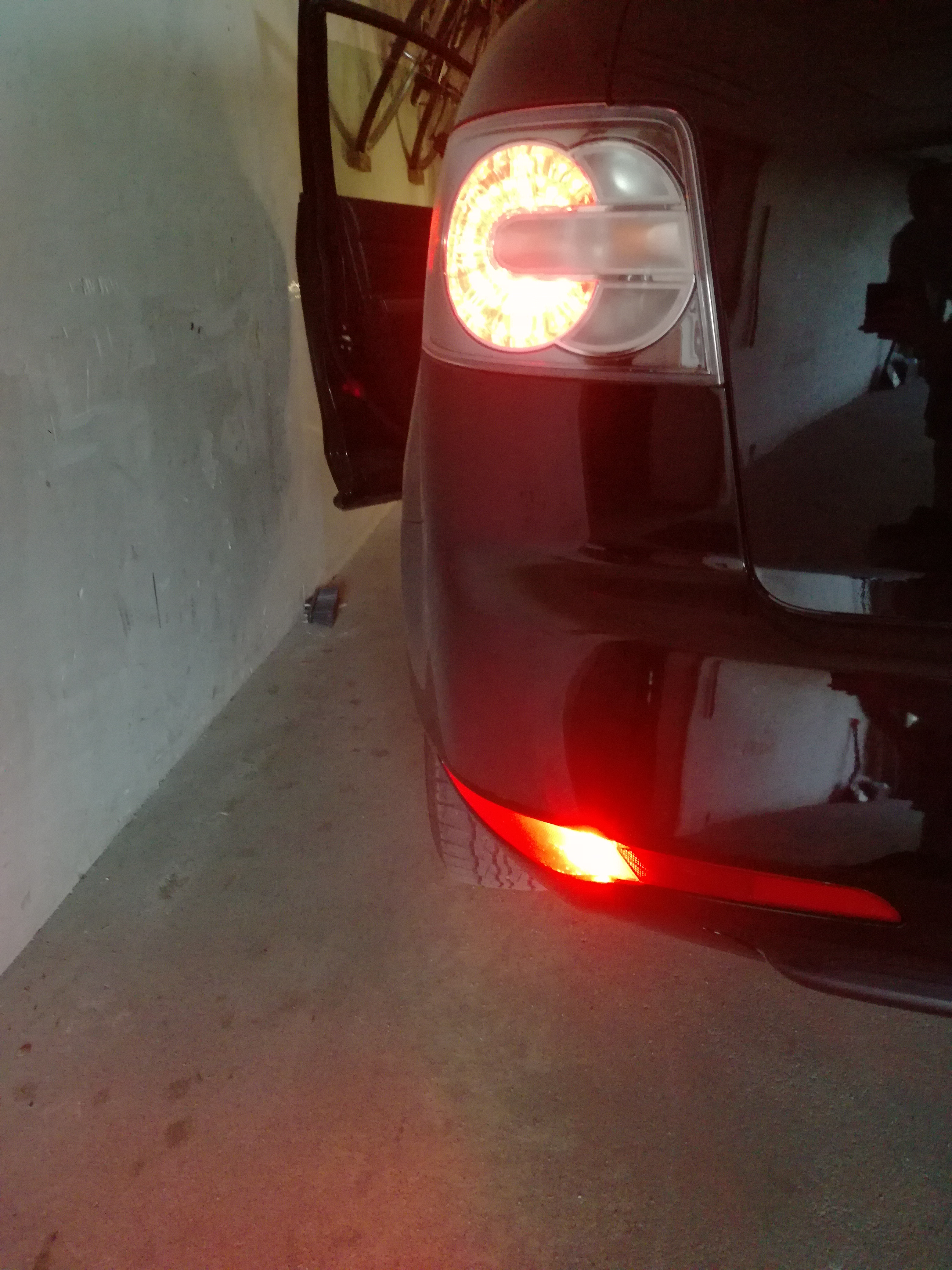

ja właśnie skończyłem swoje przeciwmgielne, uzylem takiej samej zarowki ale wkleilem ja w lampe w zderzaku, od tylu trzeba bylo wyciac na nia miejsce ale mysle ze wyszlo oryginalnie. Co do przycisku to kupilem na allegro przycisk tcs, na wierzchu zrobilem dziure na ktora nakleilem szybke z przycisku z przeciwmgielnych ze szrotu, srodek wybebeszylem bo dawal tylko impuls a nie trzymal napiecie wiec w srodek wstawilem przycisk wciskany on/off dodatkowo podswietlilem niebieska dioda. Efekt mnie zadowala.
