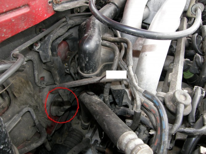

Mam problem z przełożeniem przewodu zasilającego wzmacniacz (+). Nie mogę znaleźć żadnego otworu, którym mógłbym przełożyć przewód... dodam, że mam wersje z klimą.

Pod maską z lewej strony jest guma, z której wychodzi wiązka. W środku jest to od strony pasażera pod schowkiem. Trochę się nagimnastykujesz, ale tędy na pewno przejdzie.

A mozesz dac zdjecie? Nie moge znaleźć.

To jest dokładnie ta guma zaznaczona na czerwono

OK. I to mam wpychać od strony silnika, czy pod schowkiem?

Ja zrobiłem w tej gumie małą dziure i przeprowadziłem kabel ze środka, ale to już jak wolisz.

Od środka? To gdzie pod schowkiem mam ten przewód włożyć? Czy tam jakaś wiązka idzie? Czy lepiej od strony silnika wkładać? No nie wiem. Jutro sprawdzę.
Przepraszam, że tak Ci truje, ale mógłbyś dać zdjęcie od środka gdzie mam włożyć?

Jak zajrzysz pod schowek to będziesz widział gdzie wchodzi wiązka w komorę silnika i musisz sobie po prostu namacać. Nie mam fotki, ale jak tam zerkniesz to na pewno znajdziesz <spoko>

Zrobiłem tak jak mi napisałeś, ale przełożyłem przewód od strony silnika – tak chyba najwygodniej.
