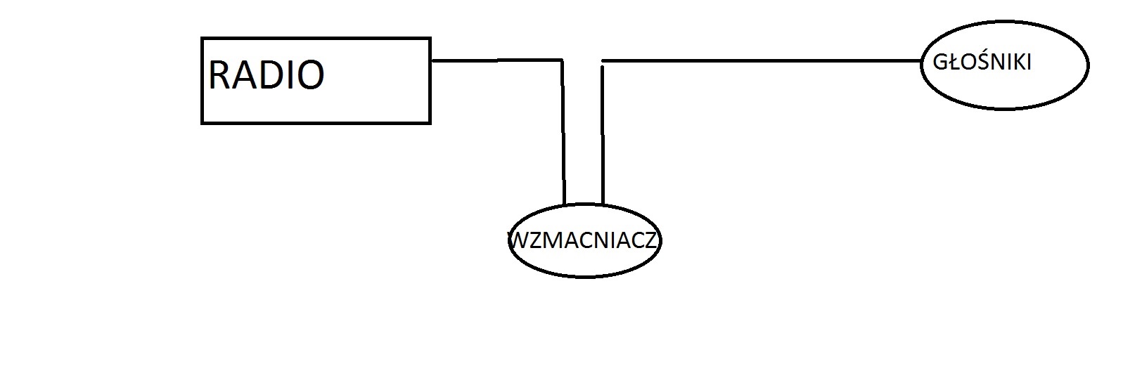

Witam. Przejrzałem listę najświeższych wątków ale nie znalazłem podobnego problemu. Oryginalne nagłośnienie niestety nie do końca daje rade. Postanowiłem po pierwsze: zamontować trzeci rząd głośników – w tym celu zakupiłem już 2u kanałowy wzmacniacz i głośniki SONY, po drugie wymianię wszystkie 4 głośniki na głośniki Boschmanna – ze względu na brak dostępności 5x7" wybór padł na nie + Instalacja wzmacniacza 4ro kanałowego. Potrzebuję jedynie poradę osoby znającej temat: Chciałbym obciąć kabelki wychodzące z radia do głośników, puścić z nich sygnał do wzmacniaczy i wrócić z nimi do tych kabli, które idą z radia do poszczególnych głośników. Czy fakt, że z radia wychodzi sygnał wzmocniony nie będzie kolidować ze wzmacniaczem? W załączniku rysunek w dużym uproszczeniu o co chodzi.

Rozumiem że nie masz Bose i chcesz podać bezpośrednio sygnał (pierwotnie idący bezpośrednio na głośniki) na wzmacniacz, w takim razie potrzebujesz mieć wzmacniacz z wejściem HI-input lub zastosować reduktor sygnału Hi-input na RCA, jeśli nie masz takiego wejścia w wzmacniaczu.
Tak czy siak są to mało efektywne rozwiązania w porównaniu z wyprowadzonymi RCA z radia, ale o tym już wiele razy była dyskusja.

temat wyprowadzania RCA wiem, że był wałkowany dlatego go nie poruszam. Pytanie jedynie polega na tym, czy można puścić kabel z wyjścia radia na głośniki do wzmacniacza

Z wyjścia radia na głośniki do wzmacniacza? Głośniki we wzmacniaczu to też jest wyjście, więc generalnie pytasz się czy możesz połączyć wyjście z radia z wyjściem ze wzmacniacza? Nie, bo wszystko zjarasz.

A nie prościej zrobić po ludzku zgodnie ze sztuką?
Wyciągnij RCA z jednoski (najlepiej przed końcówką mocy) pociągnij sygnałówki do wzmaka a od wzmaka połóż do głośników nowe przewody 1,5mm^2. Fabryczne druciki zostaw w spokoju

Nie możesz. Chyba, że masz wzmacniacz z Hi-input
