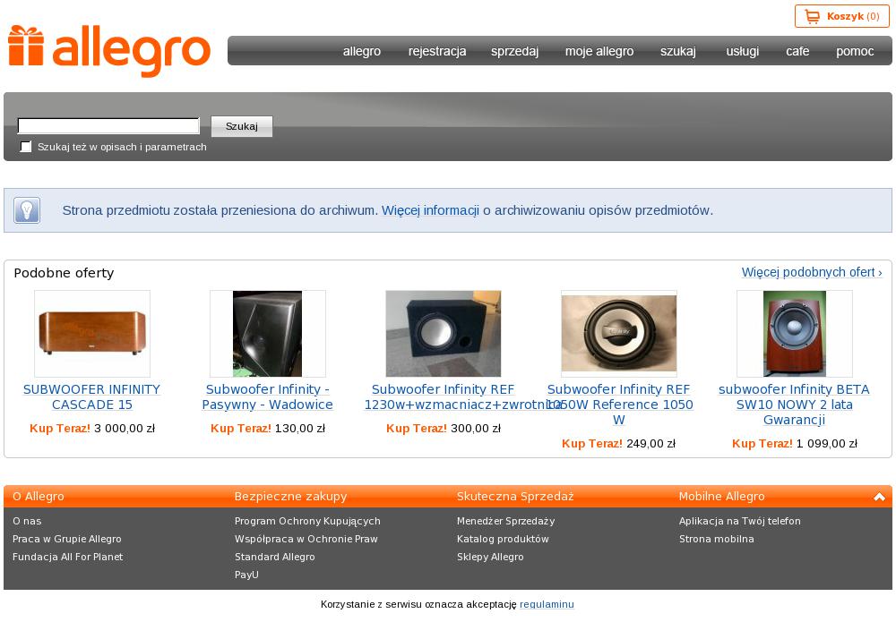

U siebie chcę zrobić tak samo, tyle że mam ciut większy głośnik (30 cm):
http://allegro.pl/subwoofer-infinity-re ... 86262.html
i zastanawiam się czy nie za duży i czy nie zamontować tego z drugiej strony, tam jest więcej miejsca do wykorzystania. dobry pomysł? :]

pawell407 to jak zrobisz u siebie to wstaw fotki :D 30cm tam też by wszedł(chociaż już dość ciasno by to było).Ale masz rację-z drugiej strony jest trochę więcej miejsca,ale tylko powyżej połowy wysokości ewentualnego głośnika i to w bok(trochę zamotane,ale proste <glupek2> ).W każdym razie głębokość jest taka sama.Dodatkowym minusem jest to,że po stronie gdzie chcesz montować jest montowany lewarek.Ale generalnie w każdym przypadku taka obudowa musi mieć możliwość wyciągnięcia,ze względu na konieczność dojścia do świateł(ewentualna wymiana żarówek).
