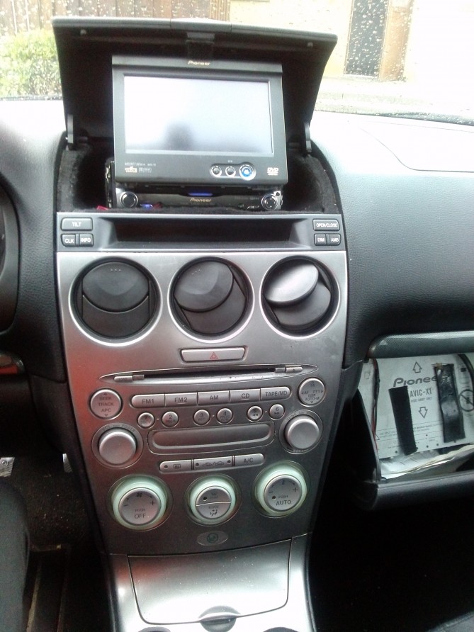

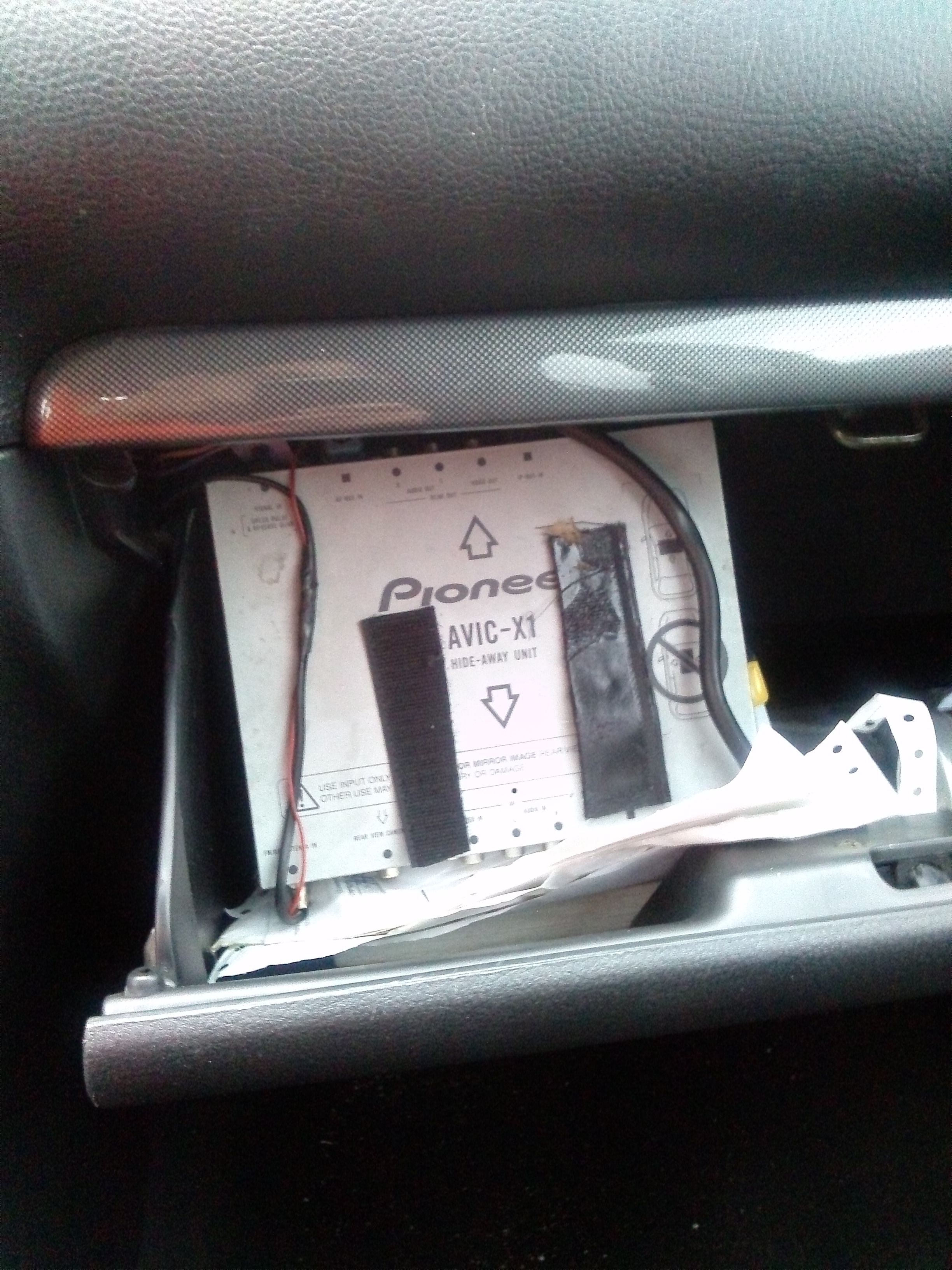

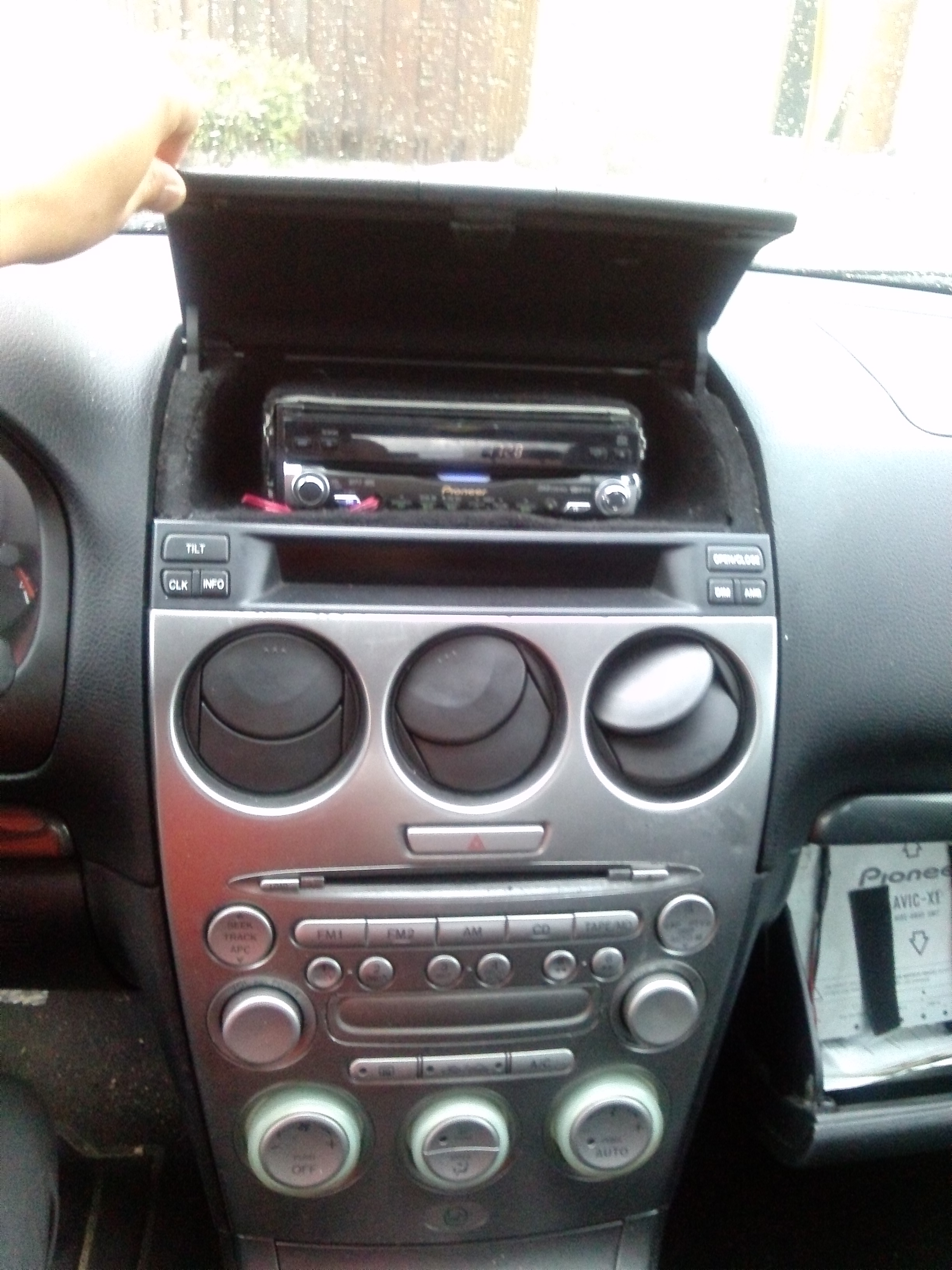

Witam jestem tu nowy i to moja pierwsza Mazda 6 2003r, mam pytanie kupiłem autko ok tygodnia temu. Mam zestaw Bosa i wstawione radio pioniera z dvd ale jak korzystam z tego radia nie działa wyświetlacz klimy:( czy można go podłaczyć jakoś?? z góry dziękuję za pomoc i przepraszam jeśli ten temat już był

Nie rezygnuj tak szybko. Ja bym całe wiązki poprzedłużał od kostek i radio pod fotel skoro już masz wstawione inne radio. Ja u siebie nie chciałem rzeźby, także kombinowałem inaczej ale na fabrycznym radiu. Wstaw jakąś fote jak to wygląda
Myślałem, że zamiast fabrycznego radia masz wstawione. W tym wypadku wystarczy podpiąć wtyczki do fabrycznego radia i po kłopocie. Radio nie musi być włączone, żeby wyświetlacz pokazywał wszystkie dane.
Żeby ten pioneer grał wystarczy do niego doprowadzić zasilanie i masę z akumulatora i 12v po stacyjce np z gniazdka zapalniczki. Czli masz wzmacniacz Bose i normalnie jest to podłączone, tylko radio jest inne?
Rozpisz może jak to jest podłączone, bo wróżyć nikt nie będzie.
