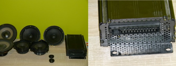

Panowie duzo bedzie pracy zeby przeszczepic system bose z audi do M6 , głownie chodzi mi o podłaczenie wzmaka ,kosta mnie przeraza.

Podaj dokladny model to sie poszuka opisu kostki. M6 jaki rocznik i jaki system, z bose czy bez. Posiadasz taki zestaw czy chcesz kupic jak tak to za ile? Z ciekawosci pytam.

M non bose, rok 06 wedlug dowodu, wedlug vin 07 :) , wzielem ten zestawik zobaczyc czy da sie go przeszczepic ,a cena 200zł ,moze jeszcze ze 30 dyszki ukrece . Wzmak made in usa jak moja M6

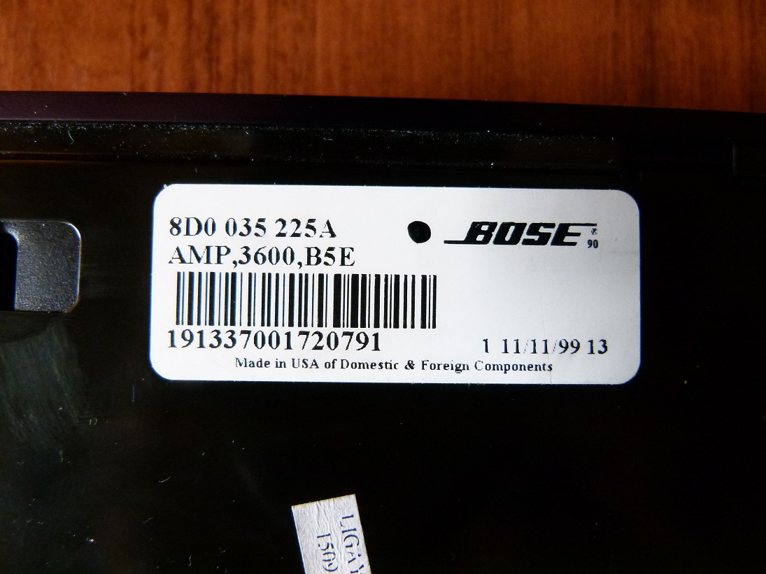

Dam radę zrobić to na starych przewodach ? coś poza zestawem mi potrzebne ,wsówki ,przewody do wzmaka ......,moja fabryka wytrzyma jak podepne te głośniki :D tak sobie sprawdzić :) czy może lepiej <nie> Kombinować .

1) na pewno nie da się na tych samych kablach, bo nie ma sygnałowych niskiego poziomu w instalacji non-bose.
2) ilość pracy i kosztów w porównaniu do efektu na 90% będzie niezadowalająca niestety. Chyba lepiej iść sprawdzoną drogą czyli wyciągnięcie RCA z radia, klasyczny wzmacniacz, wymiana głośników i suba.

Broda proponuje postawic system na uzywkach. Ciut wiecej ci wyjdzie ale bedziesz pewien efektu.
