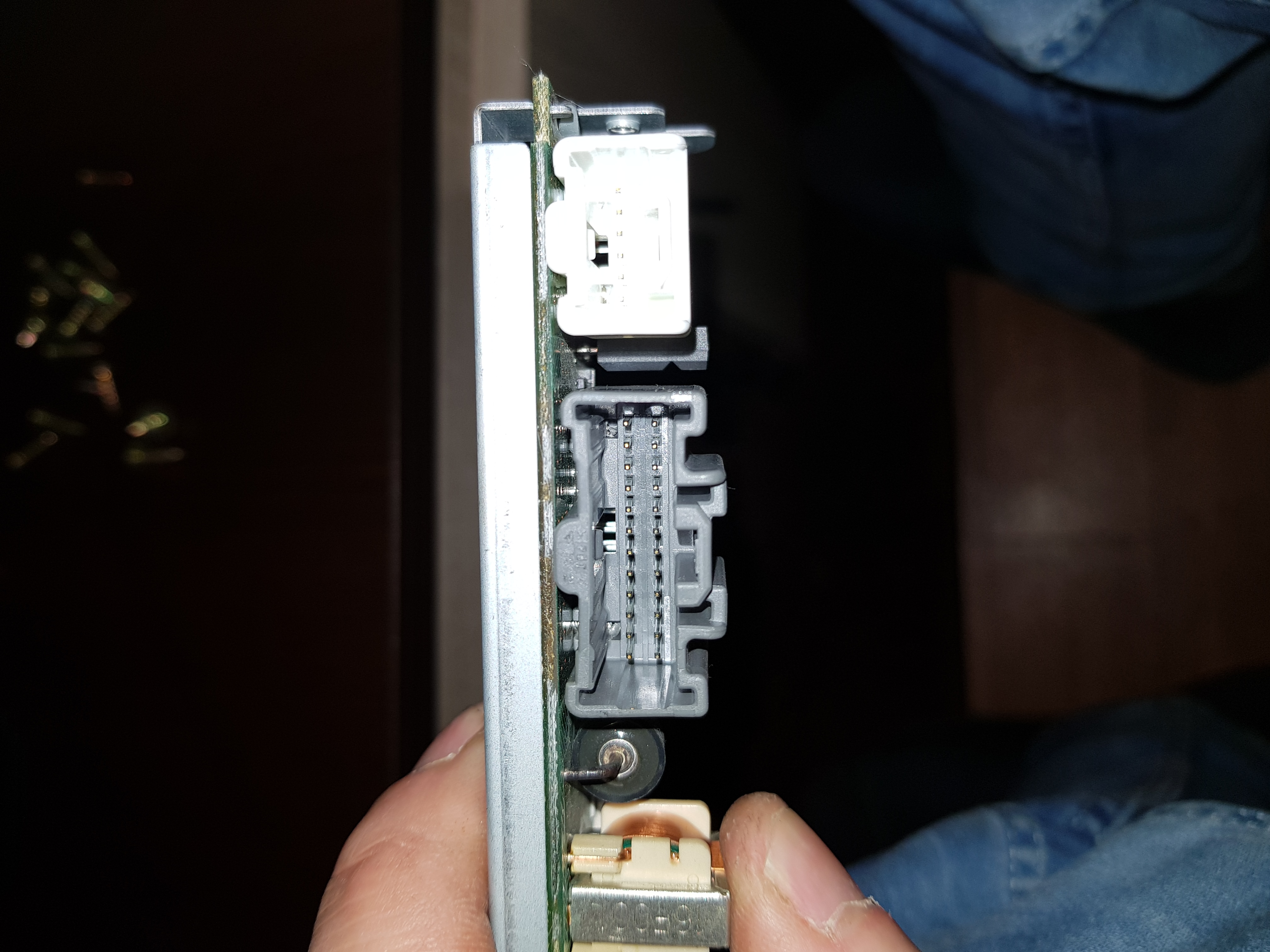

Postprzez Izmaj1984 » 22 gru 2017, 15:22
Witam .powie mi ktos jak i gdzie mam podłączyc zasilanie do podnoszemia i otwierania windy ? Zostawiam oryginalne bebechy tylko przeloze je gdzie indziej .ale nie wiem gdzie i jak to zasilanie podlączyc i jakie napiecie tam jest 12v ? .
Od: 27 sty 2017, 18:11
Posty: 6
Skąd: Choczewo
Auto: Mazda 3 2005r
2.0 150KM
Postprzez t34567 » 22 gru 2017, 15:55
Zasilanie jest na pewno 12v, musisz pomierzyć i poszukać. Ja tę płytkę wywaliłem i zrobiłem na AVT.

Postprzez Izmaj1984 » 22 gru 2017, 16:11
ok czyli mase ( minus ) na meralową obudowe a plus gdzie ? dotykać do poszczegulnych kabelków ?i kombonowac przuciskiem open?
Posty: 6
Skąd: Choczewo
Auto: Mazda 3 2005r
2.0 150KM
Postprzez szkodnik_byd » 22 gru 2017, 17:14
Kombinować 12v dotykając kabelków to chyba nie znaczy pomierzyć?

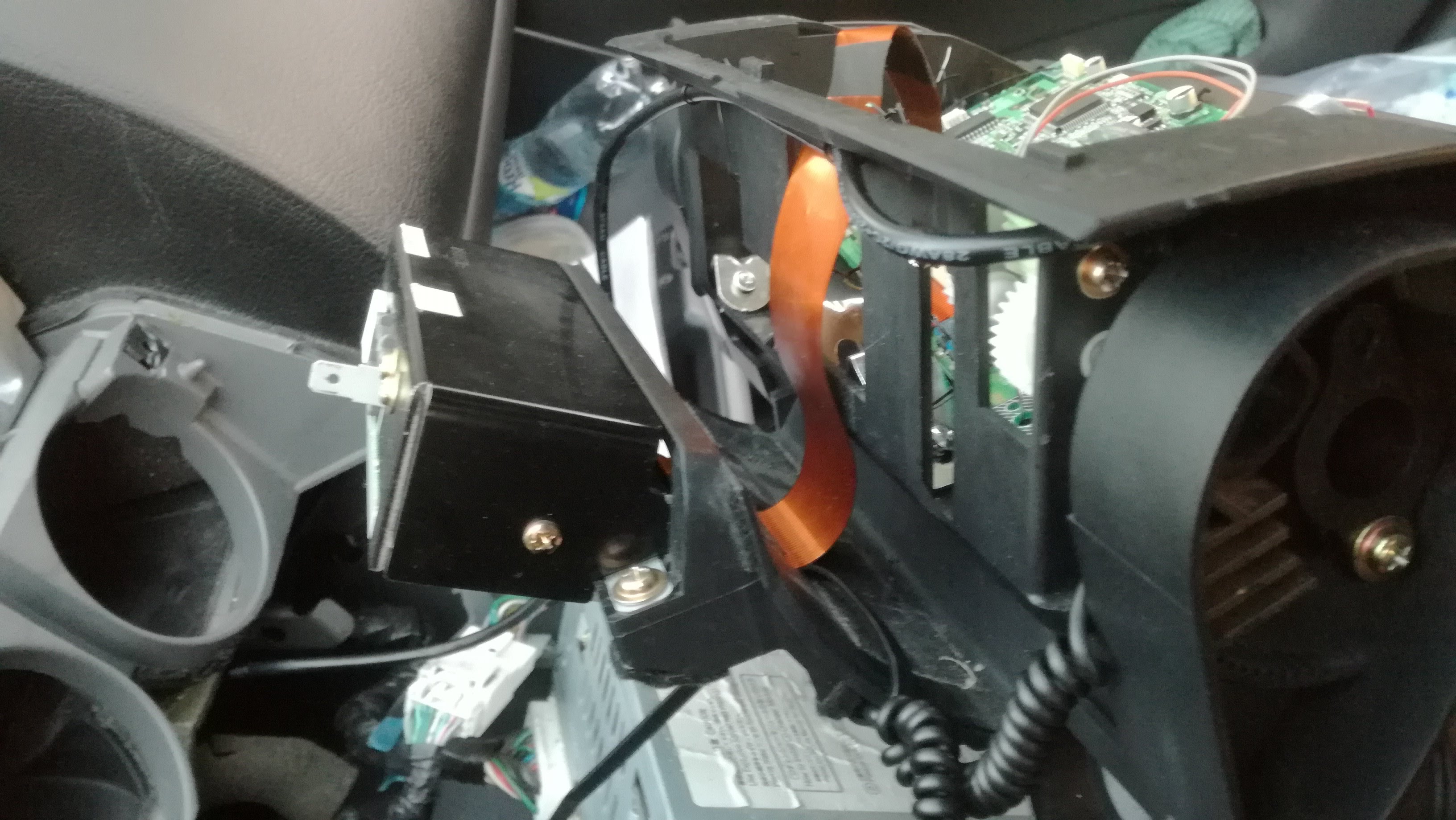

Postprzez Kreciszeczek » 14 maja 2018, 20:46
Hej,
Przyszedł i na mnie czas i założyłem w swojej 6ce tablet. Poszedłem pod prąd większości forumowiczów w kwestii doboru tableta, bo zdecydowałem się na Lenovo Tab 7 Essential. Akurat byłem w USA i mogłem go kupić taniej niż w Polsce, więc czemu nie? Szukałem przez jakiś czas możliwie najtańszego a w miarę ogarniętego tableta działającego na Androidzie 7+, bo chciałem mieć dużo lepsze wsparcie dla komend głosowych niż w tych wszystkich Nexusach/Asusach, które śmigają na starym Androidzie 4 i są raczej mocno zacofane. Dodatkowo więcej dostępnych apek i różne ficzery typu split-screen, który rządzi w konfiguracji lewa strona ekranu – Mapy, prawa strona – Spotify <faja>.
Co do realizacji to zachowałem starą płytkę odpowiedzialną za obsługę silniczka i sam silniczek, więc winda ładnie działa i wszystko się fajnie chowa (no prawie, patrz poniżej). Wyciąłem otwór na czujnik światła i mikrofon, żeby nawigacja się przyciemniała wieczorem/w tunelach no i dobrze mnie słyszała i obsługiwała wszystkie moje rozkazy <jupi>. Do tego mały otwór z przodu do włączania/wyłączania wąskim przedmiotem typu spinka (tablet nie ma dedykowanego zasilania – ładuję i uruchamiam go per potrzeba). Co do audio to AuxMod Sylfex. Co do softu to zainstalowałem Taskera i konfiguruje to sobie jakoś sensownie (automatyczne wyłączanie, programowanie jasności w zależności od apki itp.)
Z końcowego efektu jestem zadowolony i to nawet bardzo. Ekran tabletu w 100% pokrywa się z dziurą pozostawioną po nawigacji (nie widzę ani skrawka obudowy, całość zajmuje ekran). Oczywiście, potrzebne było w tym celu spiłowanie plastików-chwytaków które utrzymywały starą nawigację (tablet całościowo jest większy niż komponent nawigacji) i niestety wywiercenie otworów od strony kierowcy na kabel USB i jacka (nie mieściło się w plastiku). Lekka fuszerka w tym temacie z mojej strony (nie miałem idealnych narzędzi), ale może poprawię to przy kolejnym demontażu.
Obecnie mam trzy problemy/pytania:
1. Winda nie do końca działa tak jak chcę. Konkretniej, prawdopodobnie jeden wkręt blokuje ruch windy tuż przed stanem końcowym – nie dojeżdża ona do samego końca, zatem kolejne naciśnięcia przycisku OPEN próbuje przepchać windę przez ten stan, zamiast odwrócić kierunek i zamknąć klapę.
Co więcej, jeśli nawet manualnie zamknę nawigację, po przekręceniu kluczyka w stacyjce wraca ona automatycznie do pozycji otwartej. Domyślam się, że jest to kwestia jakichś stanów/sygnałów i nawigacja ciągle "ma zakodowane", że była otwarta przed zgaszeniu silnika (zamykanie przy wyłączaniu działa poprawnie, więc nie jest to kwestia, że rusza się tylko w jedną stronę).
Jakiś sposób jak temu zaradzić albo dlaczego tak jest, ktoś wytłumaczy (domyślam się, że najlepiej jakby nawigacja w pełni kończyła ruch, ale nie wiem czy jest to wykonalne)?
2. W słoneczne dni, ze względu na czarną tapicerkę, tablet mocno się nagrzewa. Dostałem już dwa razy powiadomienie w tablecie, że bateria jest przegrzana. Ponadto, widziałem co się może stać jak taki stan występuje często (ktoś tu wrzucał ładne zdjęcia, jak bateria troszkę się roztyła :D). Jakieś pomysły jak temu zaradzić? Może jakaś warstwa chłodząca?
3. Podczas ładowania i słuchania muzyki/czegokolwiek, mam bardzo duże zakłócenia na głośnikach. Co mogę z tym zrobić?
Dzięki za opinie, poniżej dwa zdjęcia z realizacji:
płytka jest związana drucikami ze wspornikami, to zdjęcie przed
z tyłu wszystko związane, żeby się nie plątało

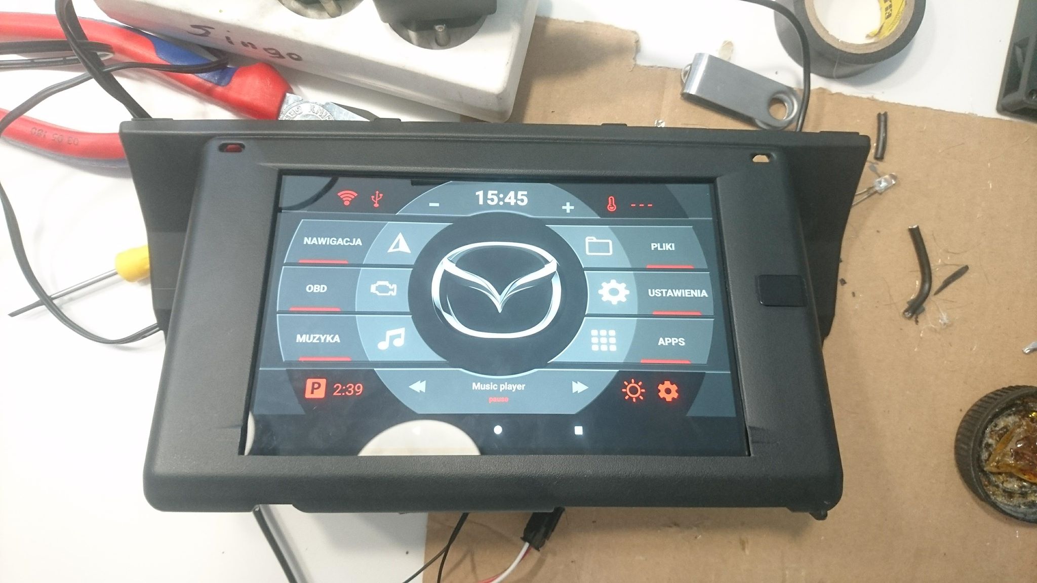

Postprzez basstek1 » 14 maja 2018, 21:02
Pokaż foto jak wygląda od frontu :)

Postprzez Marcin9 » 16 maja 2018, 08:44
Do <Kreciszeczek>
1. Musisz umożliwić swobodny ruch schowka. Oryginalny układ sterowania pamięta ostatni stan i zawsze do niego wraca po przekręceniu kluczyka.
2. Moim zdaniem bateria w tamtym miejscu to bardzo niebezpieczny i zły pomysł zarówno dla urządzenia jak i użytkownika. Przykładowe rozwiązania to usunąć baterię i podłączyć przez układ przetwarzający z 12v na tyle ile wymaga nawigacja bezpośrednio pod instalacje ACC samochodu. O ile oczywiście nawigacja umożliwia taką modyfikacje. Problemem może być długie uruchamianie nawigacji. Drugi pomysł to przeniesienie baterii np. za schowek pasażera. Trzecim pomysłem jest wstawienie jakiegoś wentylatora, radiatora, ale oryginalny układ ekranu i sterowania trochę to uniemożliwia.
3. Filtr przeciwzakłóceniowy separator pętli masy – myślę, że powinieneś czegoś takiego poszukać.

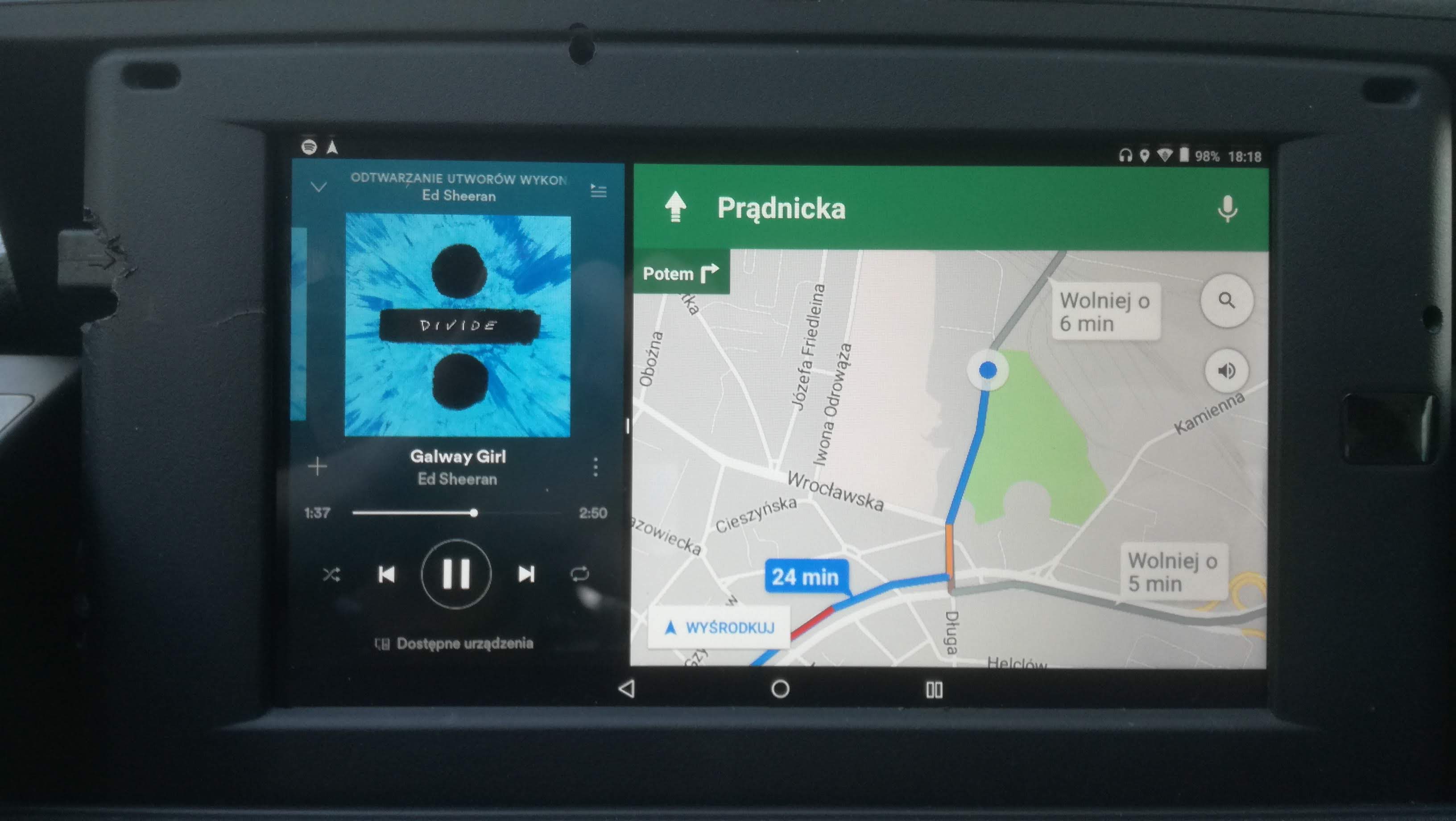

Postprzez Kreciszeczek » 9 cze 2018, 08:53
Dzięki wielkie za wszystkie odpowiedzi. Rzeczywiście, z tym przegrzewaniem ostatnimi dniami jest mega słabo (ciężko za każdym razem szukać zacienionych miejsc na parkingu), więc przymierzam się, żeby coś z tym zrobić.
Zastanawiam się nad wyjęciem baterii z tabletu i schowaniu jej w schowku – tabletu nie używam na co dzień więc rozwiązywało by to kwestie zakłóceń w audio (ładuję jak nie używam). Wtedy tylko dwa pytania:
1. Czy możliwe jest ładowanie baterii z prądu zapalniczki?
2. Czy trudno coś takiego wykonać? Domyślam się, że trzeba coś polutować, pytanie czy potrzebna jest jeszcze jakaś custom płytka? Nie bawię się w elektronikę, więc gdyby ktoś był z Krakowa to z chęcią skorzystam z pomocy :)
Jeżeli nie ogarnę to chodzi mi po głowie jeszcze jakaś izolacja termiczna – np. wełna mineralna, ale nie wiem jaką to będzie miało skuteczność, bo nie ma tam aż tak dużo miejsca.
W odpowiedzi na prośby o zdjęcia wrzucam dwie zajawki z flagowym ficzerem Androida 7, czyli dzielenie ekranu :D. Tablet lekko przesunął mi się w prawo (muszę docisnąć wkręty, żeby nie było luzów), więc jest lekki pasek po lewej, ale i tak jest nieźle. U góry dziurka do przycisku włączania/wyłączania tabletu.
Aplikacje mogą dzielić ekran po równo...
... ale można też ten podział dostosowywać według potrzeb.
Od: 4 paź 2015, 20:51
Posty: 15
Auto: Mazda 6 2.0 141KM 2002 GG
Postprzez xRafalx » 9 cze 2018, 09:48
Z tym wyrzeźbionym złączem z boku trochę poleciałeś... Ja robiłem komuś na takim samym tablecie i złącza nie widać pomimo, że tam jest :)
Aby usunąć baterię musisz otworzyć tablet i wykonać to co gościu an tym filmie: https://www.youtube.com/watch?v=9N2Bh4fI8Bo&t, następnie kupujsz taką przetwornicę: http://allegro.pl/zasilacz-przetwornica ... 31925.html, ustawiasz tak aby na wyjściu miała około 4,5-4,7 v i to (OUT+ oraz OUT-) wyjście podpinasz do kabli które wyciągałeś od baterii a wyjście (IN+ oraz IN-) podpinasz do aku samochodu i wszystko działa.
Nie wiem jak zasilasz tableta ale podobno użycie drugiej takiej przetwornicy i podłączenie jej do złącza usb jako ładowarka eliminuje zakłócenia które idą na radio.
