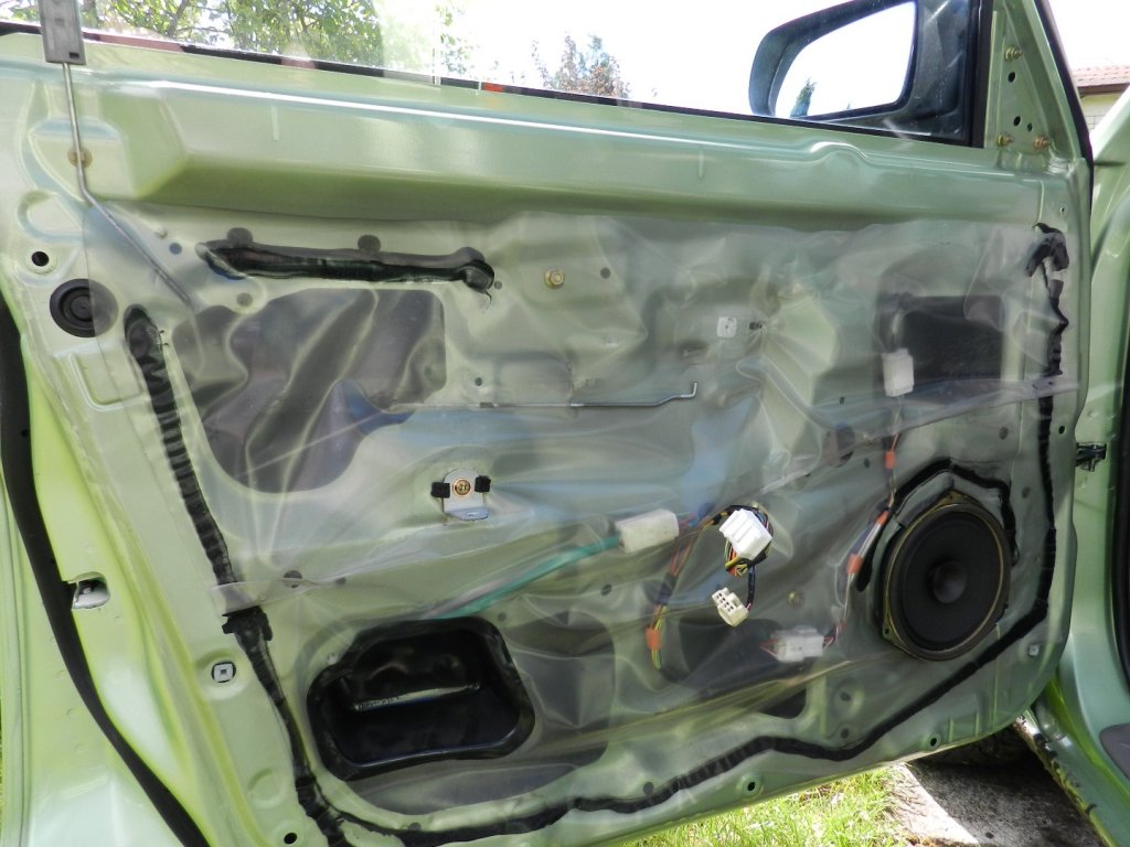

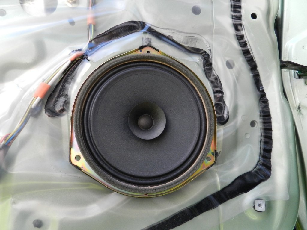

Postprzez wojciechBYDGOSZCZ » 11 maja 2014, 15:36
Witam!
Mam Mazde Demio 2002r. wersja po faceliftingu.
Sprawdziłem wymiar głośników i wszystkie mają 135mm.
Załączam zdjęcia jak to wygląda.
Niestety standardowo u mnie są tylko głośniki z przodu, ale kostka do podłączenia tylnych jest.

Postprzez wojciechBYDGOSZCZ » 20 cze 2014, 23:36
Okazało się, że musiałem chyba coś źle pomierzyć bo 135mm były za małe także są 160mm.
