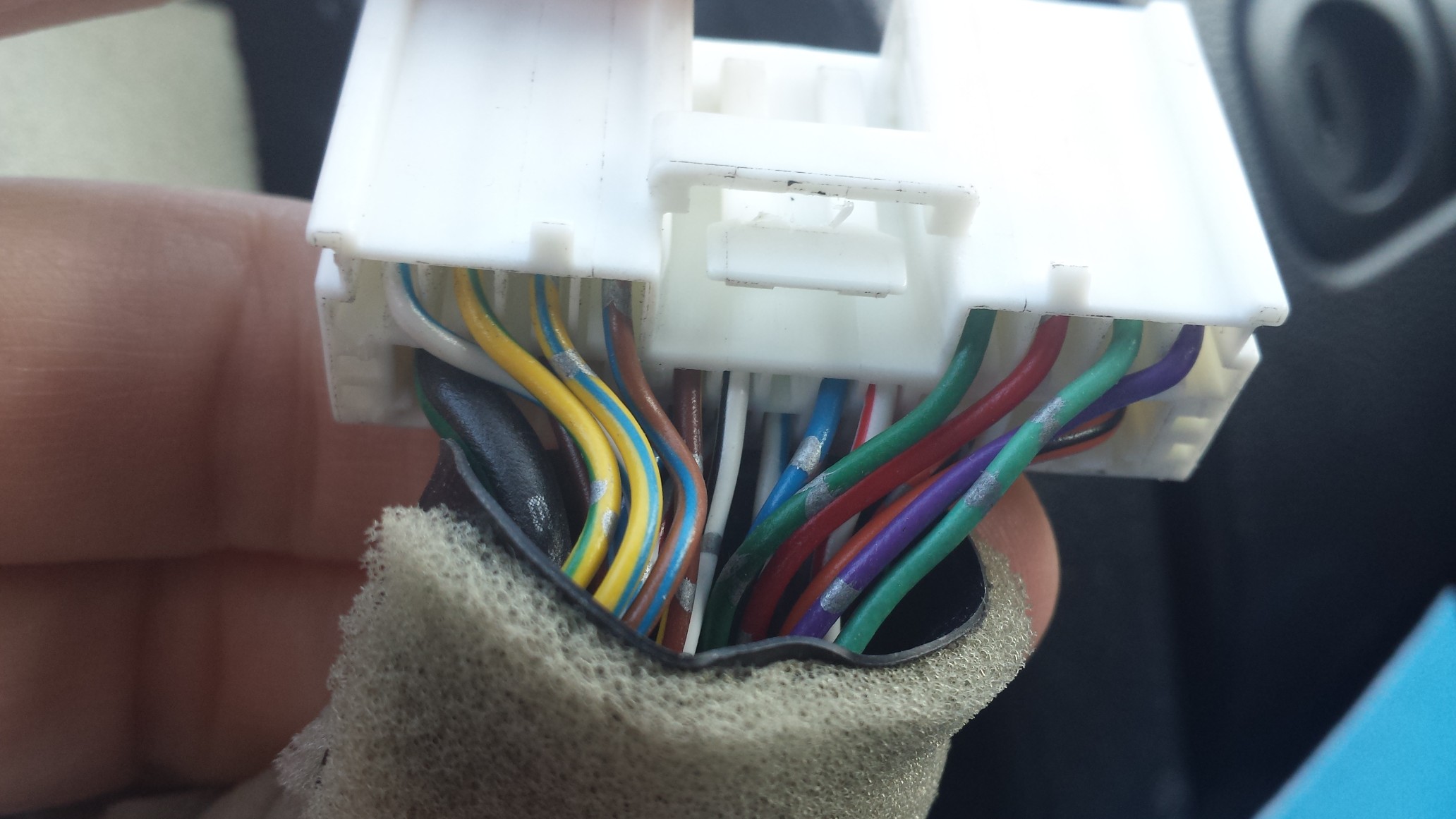

Tak mi chodzi po glowie jeszcze jeden pomysł: rozciąć przewody idace do wtyczki przy radiu i zamienic je miejscami. Jesli to wzmacniacz to awaria powinna sie zamienic stronami. Tylko potrzebuje informację, które przewody podmienić. Znalazlemrozpiske tych gniazd, ale to chyba z przedlifta albo jeszcze jakiejs innej wersji. Zdjęcie tyłu radia, wrzucę rano.

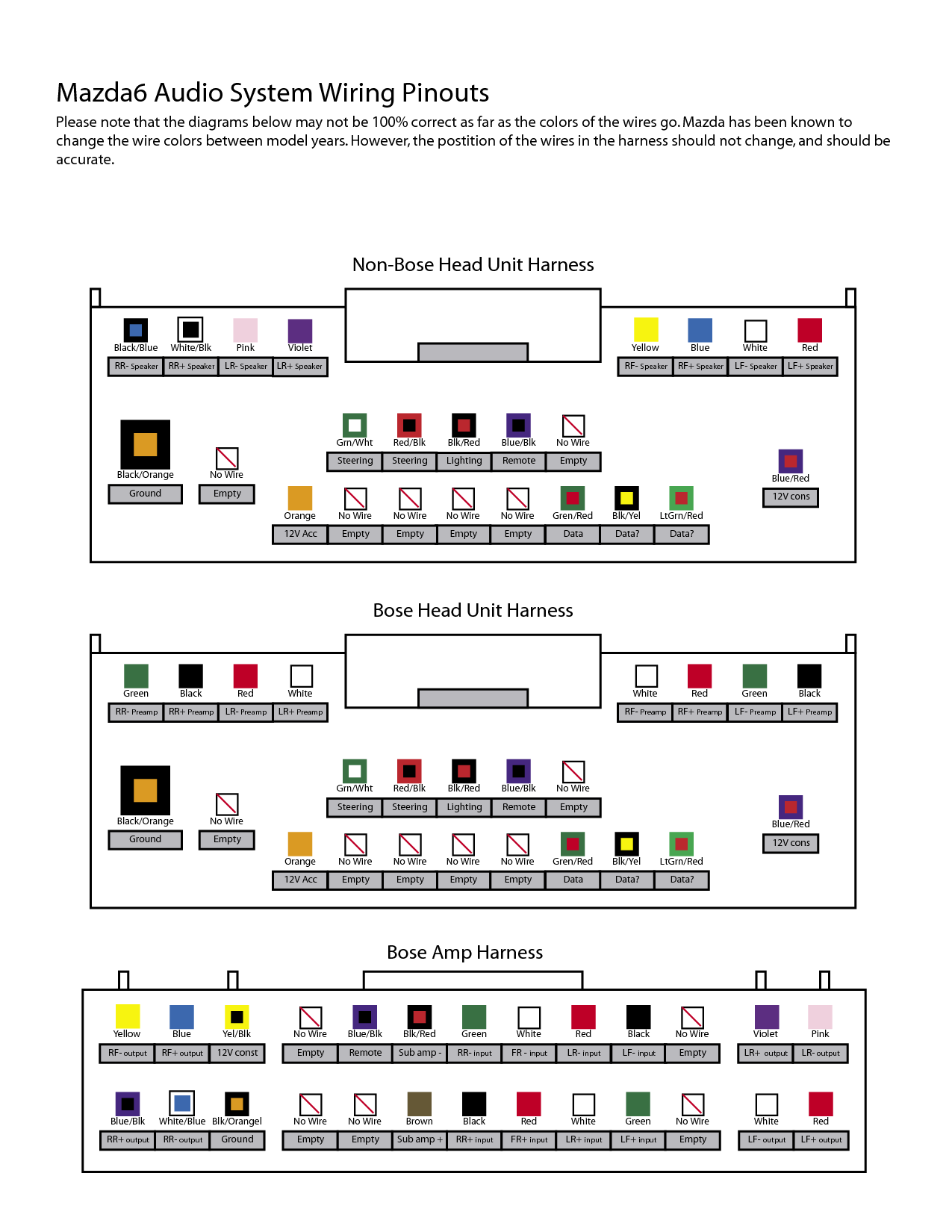

Ok. w załączniku złącze radia i wzmacniacza. To do czego podłączyć żeby sprawdzić kanały z radia. Małe sprostowanie z radia Bose wychodzą 4 sygnały oddzielnie L/P przód i L/P tył.

zibitenis1965 napisał(a):To do czego podłączyć żeby sprawdzić kanały z radia.
Przecież cały czas mowa aby zamienić L z P na odcinku radio – wzmacniacz.
Stosując logikę jeśli usterka przeniesie się na prawa stronę to wzmacniacz jest sprawny a radio uszkodzone. Jeżeli usterka pozostanie nadal na lewej stronie to znaczy że wzmacniacz uszkodzony a radio sprawne.
Złącze radia się zgadza ale wzmacniacz jest inny. niż podany na rozpisce, była mowa o dwóch kostkach we wzmacniaczu.

airbob chodziło mi o podanie które to przewody trzeba podmienić i zibitenis podrzucił mi rozpiskę swoich wtyczek jakie miał bo nie miałem pewności które to piny. Jesli dobrze odczytałem to środkowa wtyczka jest moja i wystarczy podmienić czerwony z czarnym co zgodnie z moją kolorostyką to czerwony i fioletowy w prawym górnym rogu na zdjęciu – tak?

Napisałem Tobie na PW, wraz z rozpiską wtyczki, co i jak należy zamienić.
"zamieniasz
line out left front + z line out right front +
line out left front – z line out right front –"
Z tego wynika że w grę wchodzą dwa kanały każdy ma + i – czyli suma summarum są 4 przewody do przełączenia.
Oprócz tych które podałeś, należy zamienić zielony z jasno zielonym (twoja kolorystyka).

To nie jest masa, zresztą symbolu "–" nigdy nie wolno utożsamiać z masą. Niestety jest to wciąż pokutujący skrót myślowy. Tak samo masa to nie to samo co uziemienie.
Sygnał w systemie bose jest symetryczny i leci oboma liniami i + i –
