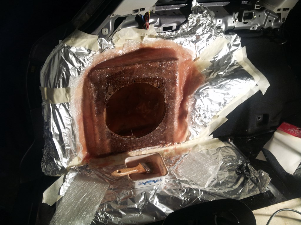

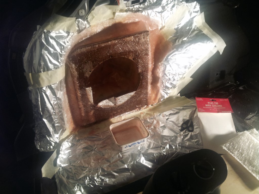

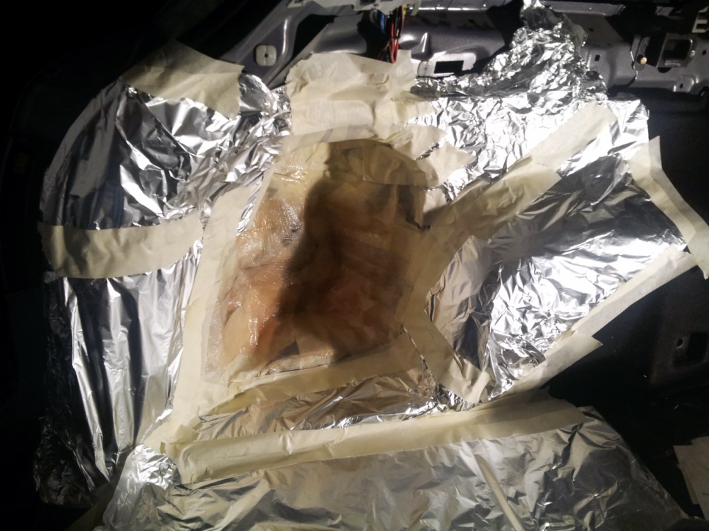

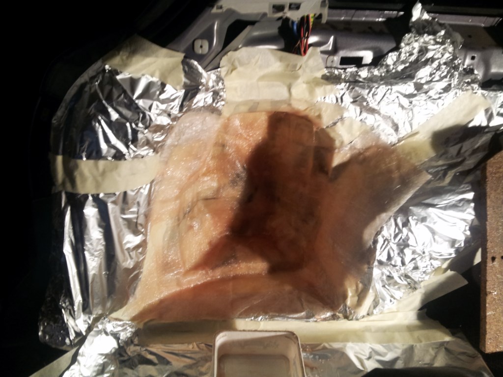

Postprzez dobrzyn22 » 19 sty 2012, 21:11
taki zestaw byłby odpowiedni <spoko>
Co do czasu,hmmm,na spokojnie,kombinując z różną ilością utwardzacza,przy dobrej wentylacji i temp. ok. 20st. na pewno kilka dni,po ok.1-2 godz dziennie(kolejne warstwy dokładałem po utwardzeniu poprzednich).
Pierwsza warstwa-hmmm musisz mieć jakąś podstawę,szkielet,aby do niego doklejać maty.Ja ogólnie wykorzystałem elementy z drewna,folii aluminiowej(tzw.sreberko)i...rajstopy:P To umożliwiło uzyskanie obłych kształtów,na czym mi zależało(estetyka ;) )

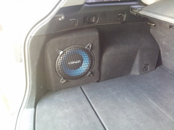

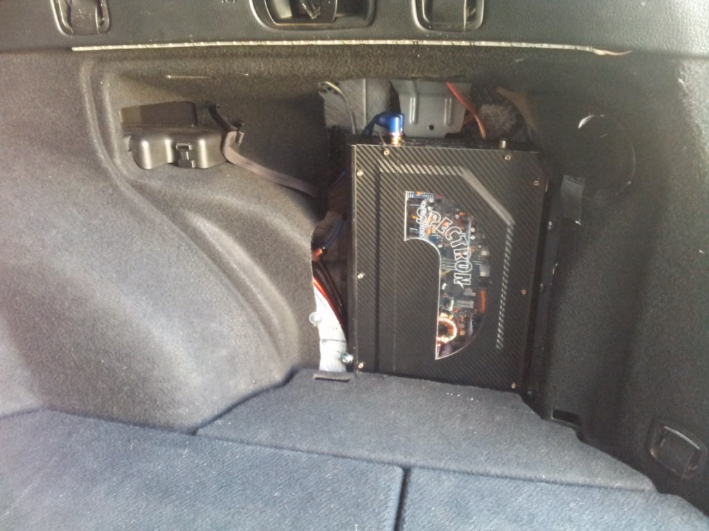

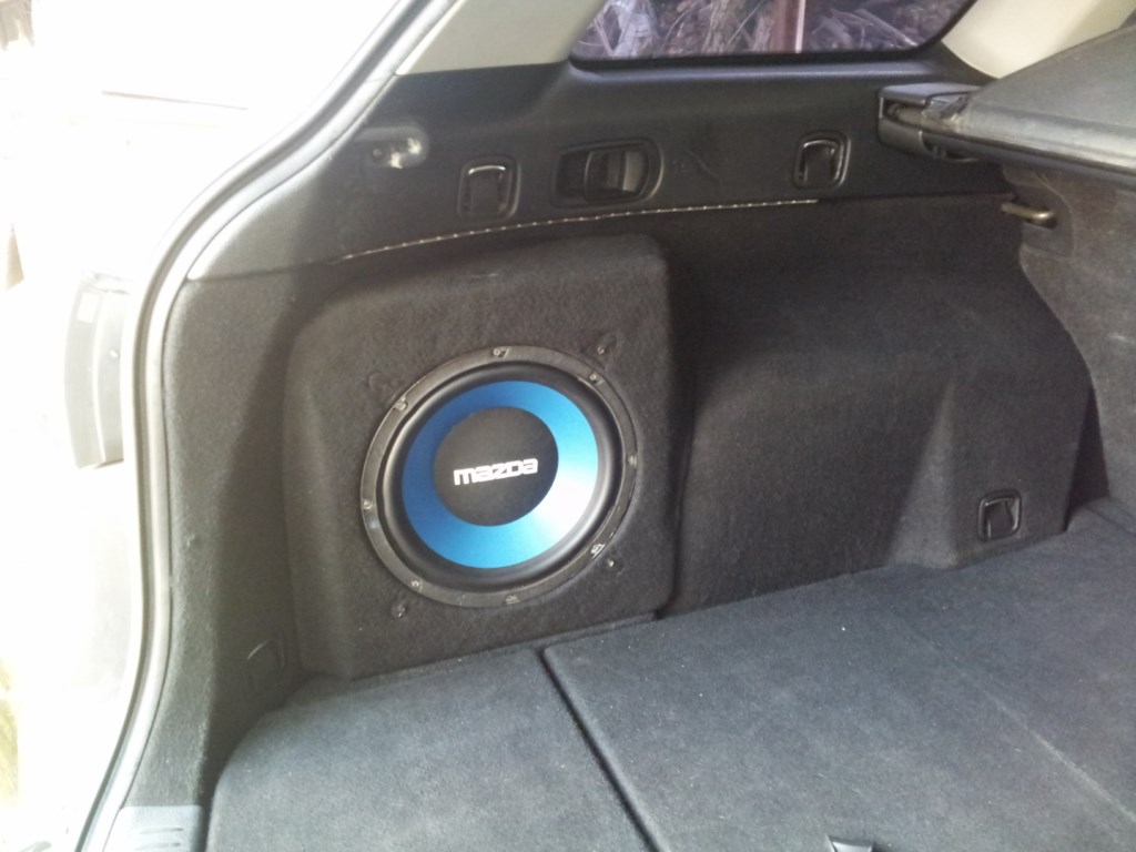

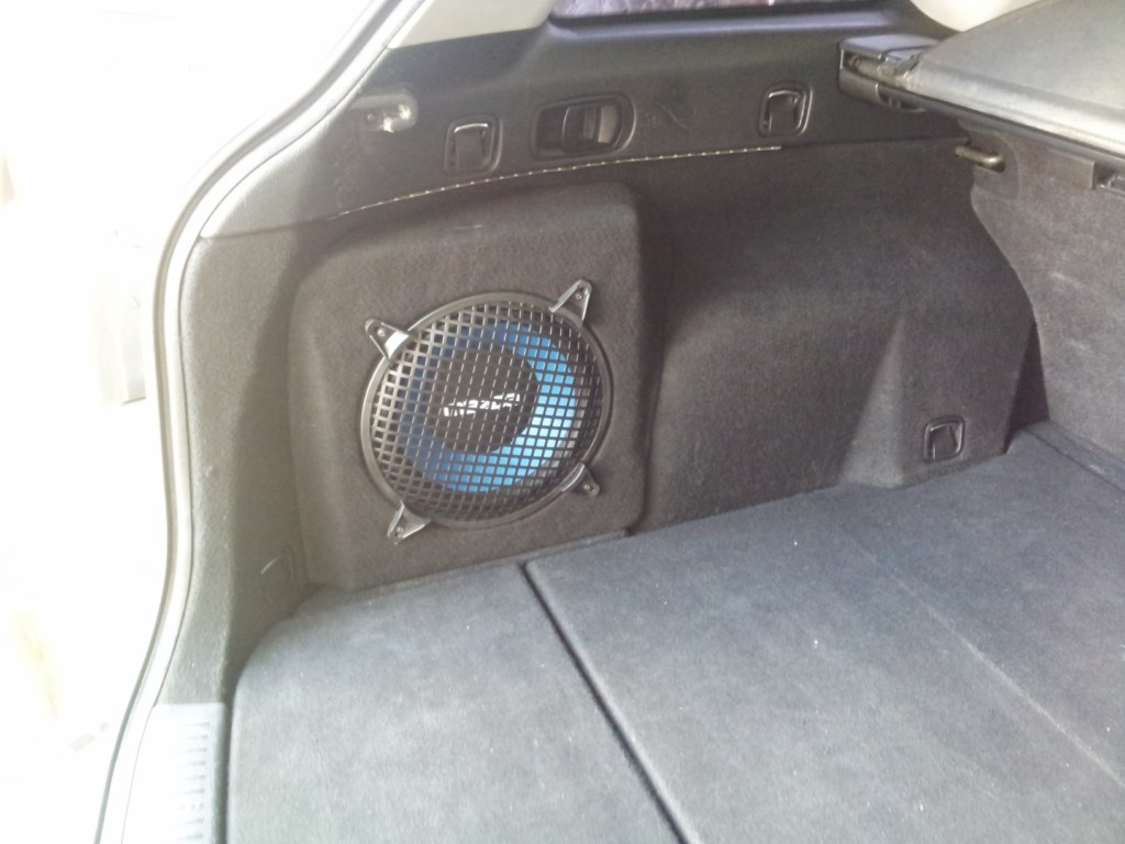

Postprzez wujek116 » 4 gru 2013, 16:20
A więc Poszedłem w ślady Dobrzyna22 :D i także zabudowałem głośnik w boczek i wzmacniacz po drugiej stronie , ze względu że teraz jest dosyć zimno trochę to trwało (tydzień) ale to przez to że długo schła żywica dodam że pomagałem sobie piecykiem z nadmuchem trochę to przyspieszyło pracę , co do poziomu trudności wykonania , moim zdaniem banalnie proste trzeba mieć tylko cierpliwość do formowania żywicy z matami :D .
Dokonałem pewnych zmian w projekcie między innymi nie dawałem kawałków płyt w żywicę (moim zdaniem zbędne ) za to dałem w środku skrzyni grubą warstwę bitexu a potem wygłuszenie i zrobiłem od tyłu bass reflex (za pierwszym podejściem zmontowałem wszystko bez tego otworu ale głośnik jest za mocny i dławił się był bardzo kiepski bas jak by miało zaraz skrzynię rozerwać <rotfl> )
Usztywniłem dokładnie blachę błotnika w okolicach skrzyni aby nie rezonowała użyłem do tego mat bitumicznych, dwie warstwy a także wygłuszyłem cały tył .
I najważniejsze aby skrzynia nie wyjechała ze swojego miejsca przypadkiem od wibracji zamocowałem ją do blachy na dwie śruby .
Co do kwestii grania , głośnik 700w (robiony na zamówienie) do tego wzmacniacz Spectron czterokanałowy 800w , po odpowiednim zestrojeniu JEST BAJKA <serduszka>
Polecam ten MOD wszystkim kto lubi dobry Bass a chce mieć przestrzeń bagażową w pełni użytkową .
Podziękowania dla Dobrzyn22 GENIALNY POMYSŁ <spoko>

Postprzez dobrzyn22 » 4 gru 2013, 16:25
<spoko>
gratuluję wytrwałości w chęci osiągnięcia celu <spoko> Cieszę się niezmiernie, że fotorelacja była dla kogoś pomocna <ok>
wujek116 napisał(a): ze względu że teraz jest dosyć zimno trochę to trwało (tydzień)
u mnie też to trwało ok. 4 dni – było lato i skrzynia schła na zewnątrz ;)
Ps. ładnie Ci to wyszło <spoko>

Postprzez Marine_4000 » 5 gru 2013, 10:00
A że tak zapytam... Po ci Ci wzmacniacz 4-kanałowy do zasilenia subwoofera?
Nawet jeśli spiąłeś w mostek 2 kanały, to 2 pozostałe są nieużywane. Nie lepiej było użyć mocnej 2-kanałówki?
Po za tym świetna robota z zabudową. Liczyłeś ile litrów mniej więcej ma skrzynka?

Postprzez wujek116 » 5 gru 2013, 13:52
Taki wzmacniacz został mi z poprzedniego auta , mam jeszcze pioneera 2 kanały 500w i Sony 400w podłączałem każdy z nich ale Spectron nawet na dwóch kanałach zmiażdżył pod względem jakości dźwięku pozostałe wzmacniacze i ma więcej możliwości regulacji tonów .
A poza tym mam zabudowaną zamiast radia ory. stacje multi. krógera (chińczyk ale moim zdaniem zaj..... :D )
i on ciągnie spokojnie 4 oryginalne głośniki Bosse ale mam taki zamiar aby tył podłączyć pod nieużywane kanały tego wzmacniacza , a przód niech jest pod radiem . ale to jeszcze nie jest pewne .
A co do skrzyni to tak jak dobrzyn22 wykorzystałem maksymalną ilość dostępnego miejsca ale jakoś nie chciało mi się sprawdzać ile tam jest litrów :) ważne że Świetnie gra .
