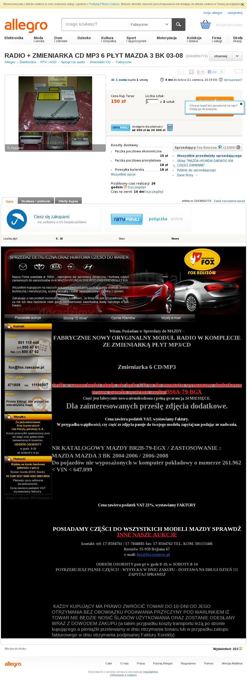

Postprzez matthies » 6 cze 2013, 21:18
a próbował ktokolwiek zaszczepić takie radio do M6 ??
http://allegro.pl/radio-zmieniarka-cd-m ... 56773.html
Da radę w ogóle, czy raczej czcze marzenia?
Od: 10 cze 2012, 17:04
Postprzez airbob » 6 cze 2013, 22:01
Podane jest że to jest do m3 tam jest inny panel sterujący. Dodatkowo wyraźnie jest zaznaczone że nie obsługuje komputera. Nie wydaje mi się aby to pasowało a już na pewno nie bez przeróbek.
kontakt 503304123
kontakt 503304123
Od: 18 gru 2007, 09:55
Posty: 1548 (0/34)
Skąd: Wrocław gg8161056 tel.503304123
Postprzez matthies » 6 cze 2013, 22:29
Czyli czcze marzenia ;) dzięki.
Zapytałem, ponieważ gdzieś mi się obiło na jakimś forum (chyba USA) że typ właśnie od M3 jakoś przeszczepiał radio z mp3.
