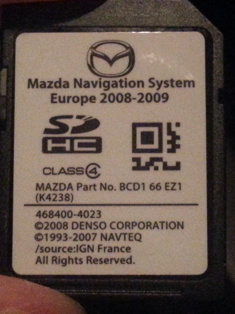

proszę o poradę –
fabryczna navi w mazdzie 3 posiada mapy na karcie SD (foto) na Europę zachodnią (nie jest to Tom Tom)
Napis na karcie Navteq Denso
można do tego dograć mapę Polski lub podmienić kartę na Europę Centralną/Wschodnią –
za wszystkie rady będę wdzięczny najlepiej te oprócz ASO :D
pozdro i dzięki
zbigx
Postprzez iwi » 16 sty 2013, 10:53
Tak z ciekawości podaj model odbiornika (tam gdzie kartę SD wkładasz)
i prześlij zrzut ekranu co jest na karcie – K4238 oznacza że KWI więc Polskę może udałoby się dograć

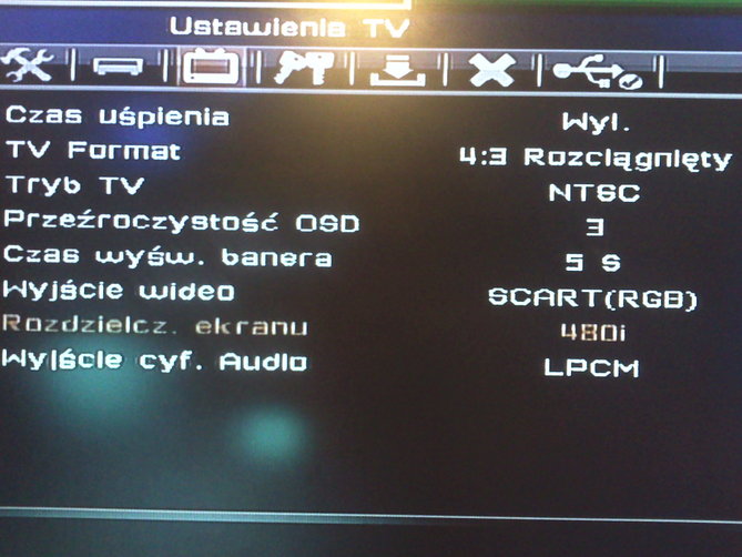

cd zabawy z podłączaniem PC pod oryginalny monitor .
Może jest częściowy sukces.
Podłączyłem tuner DVB-T, który ma wyjście po EURO.
Zaprogramowałem żeby na Euro był sygnał NTSC oraz Euro (RGB) – tak wygląda konfiguracja na TV

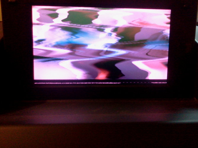

i uzyskałem taki efekt

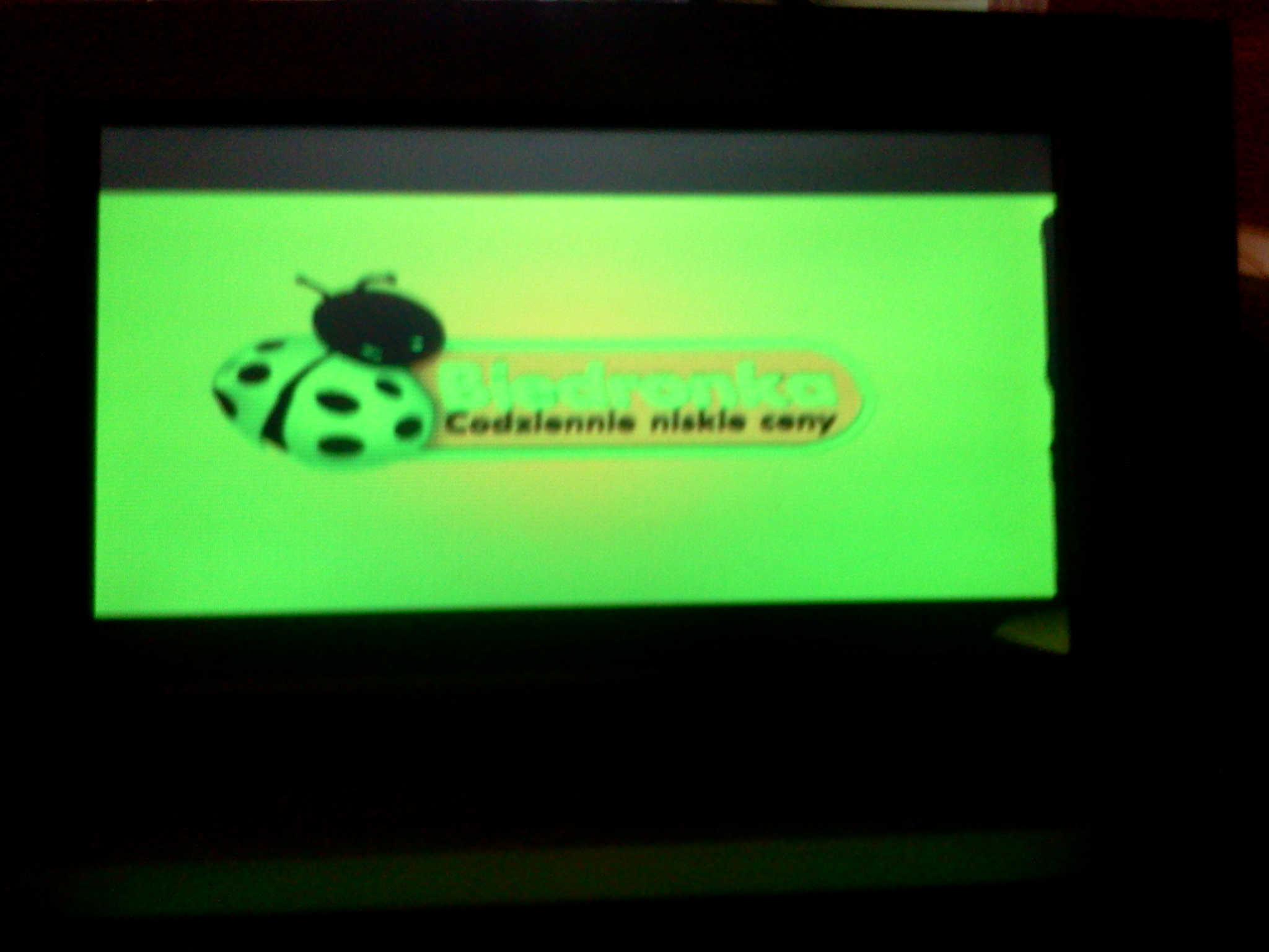

potem coś poruszałem kabelkami i ekran stał się ostrzejszy, ale co jakiś czas się jakby skręca i rozmazuje i mamy taki efekt
Może ktoś wie co można z tym zrobić.
Wstępne błędy, które poprawię
z EURO wychodza sygnały
R,G,B,R GND, G GND, B GND, Composit, Composit GND
a do ekranu podłączyłem tylko
R,G,B. Composit i jedną masę z kolorów i Composit GND do Shield GND – może tutaj tkwi błąd.
