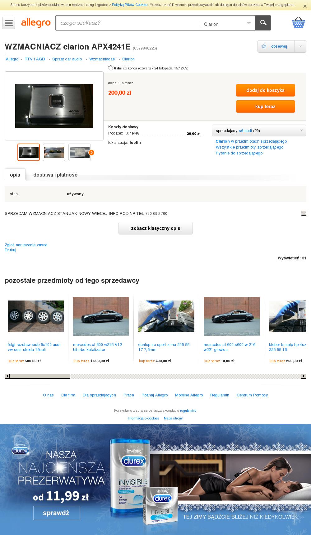

Panowie,
Czy ten wzmacniacz
http://allegro.pl/wzmacniacz-clarion-ap ... ml#thumb/1 pociągnie mi morele z przodu i subwoofer bose na kanałach/kanale tylnym?
Morele są 4ohm, a woofer bose 2 ohm – będzie to można na raz podłączyć?
Czy ten wzmacniacz
http://allegro.pl/wzmacniacz-clarion-ap ... ml#thumb/1 pociągnie mi morele z przodu i subwoofer bose na kanałach/kanale tylnym? Morele są 4ohm, a woofer bose 2 ohm – będzie to można na raz podłączyć?
- Od: 22 lip 2014, 10:58
- Posty: 1038
- Skąd: Zgierz / Warszawa
- Auto: Mazda 3 Kintaro
W parametrach podają że stabilny do 2 ohm na kanał, czyli jak sub miałby pracować w mostku to mostek stabilny będzie do 4 ohm.
UWAGA URLOP 6-23 grudnia.
kontakt 503304123
kontakt 503304123
kontakt 503304123
kontakt 503304123
Ahaaaa, już czaje. Czyli musiałbym suba podłączyć pod jeden z kanałów tylnych, bez mostkowania? Czy jakbym jednak dał mostek, to uszkodzę suba "od strzała" czy tylko jeśli będę go katował przy dużej głośności?
- Posty: 1038
Wzmacniacz może ulec uszkodzeniu jak mu na mostek zapniesz obciążenie poniżej 4 ohm.
Z drugiej strony to na jednym kanale nie wytworzysz sumy sygnałów L+P dla równomiernej pracy suba.

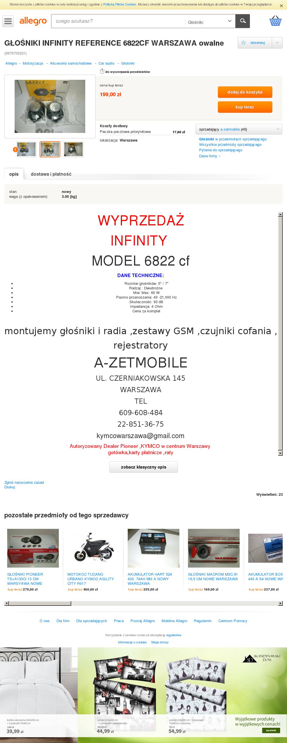

Warte swojej ceny? Głośniki mają iść w drzwi.
http://allegro.pl/glosniki-infinity-ref ... ml#thumb/4

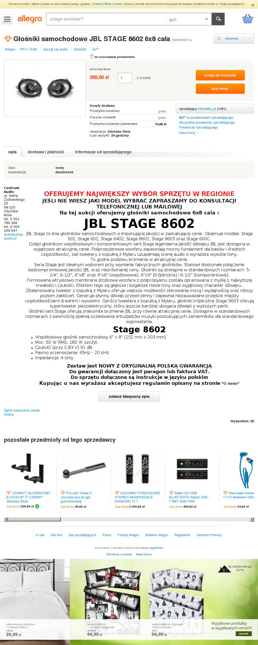

http://allegro.pl/glosniki-infinity-ref ... ml#thumb/4Generalnie wolałbym na przód zestaw odseparowany że zwrotnicami i gwiazdkami na dystansach jednak skoro ma być coś takiego to
http://www.allegro.pl/ShowItem2.php?item=6283089314
Maja lepsze parametry na papierze choć fanem jbl nie jestem
http://www.allegro.pl/ShowItem2.php?item=6283089314Maja lepsze parametry na papierze choć fanem jbl nie jestem
