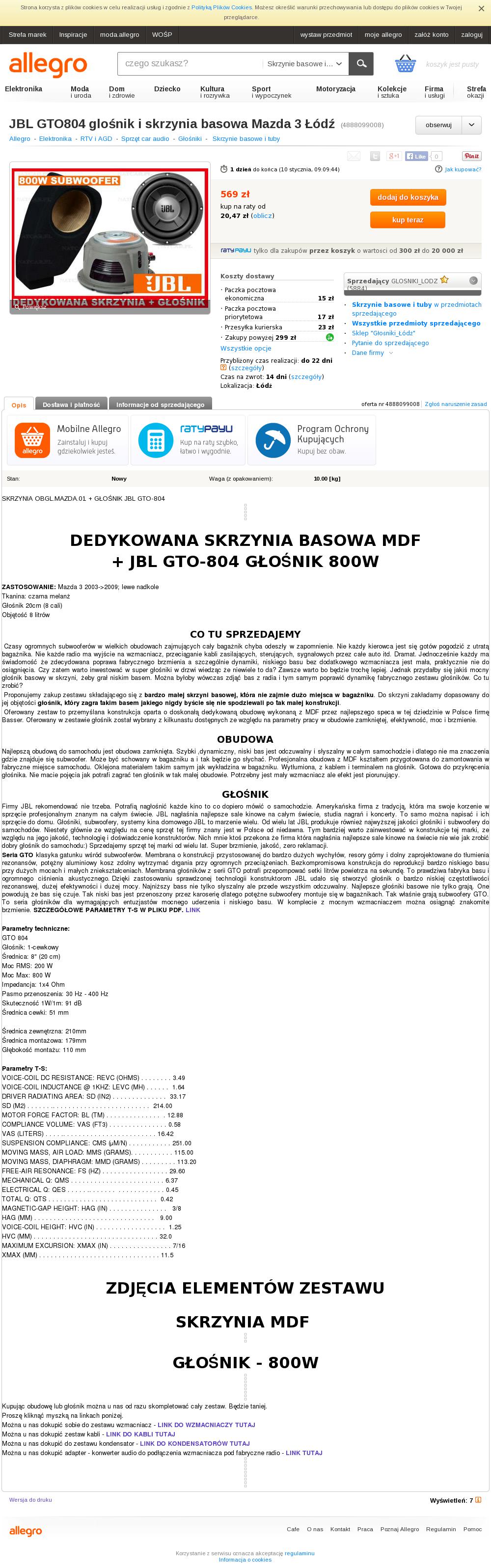

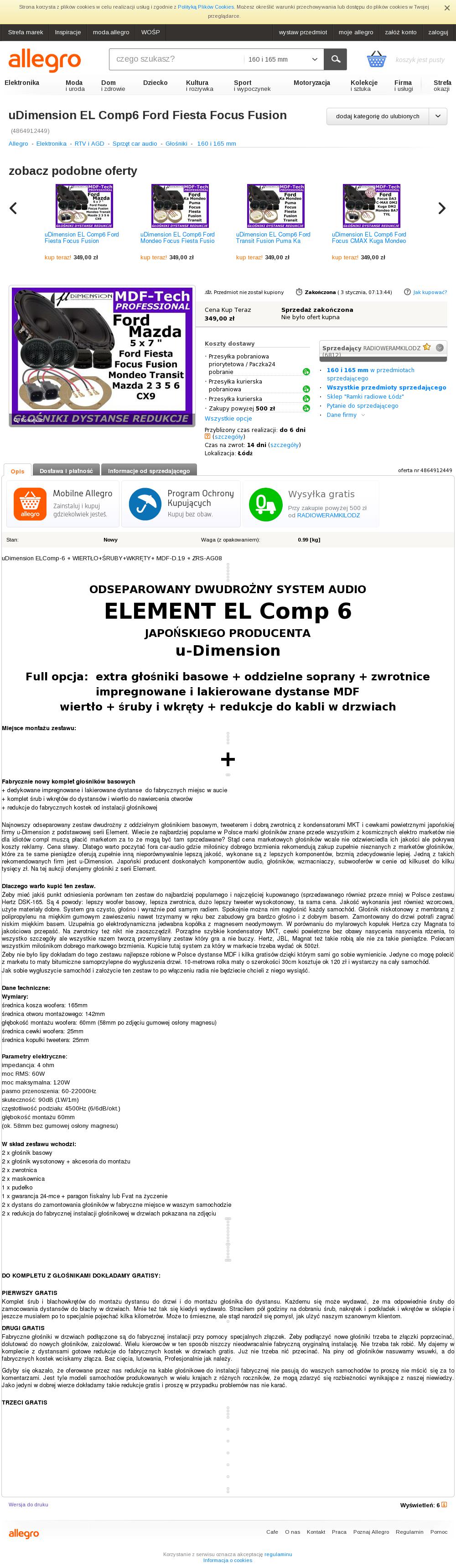

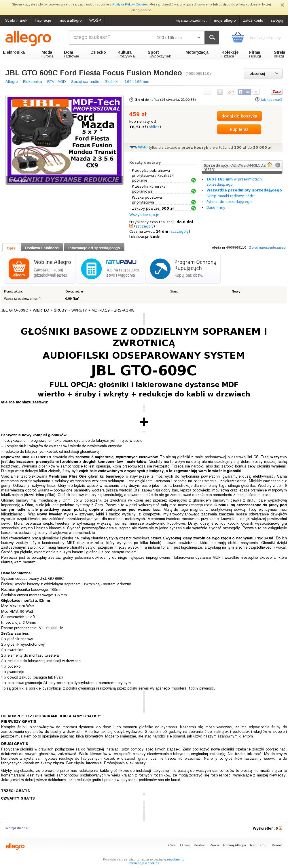

Szukam solidnego wzmacniacza pod uDimension EL Comp6 http://allegro.pl/udimension-el-comp6-ford-fiesta-focus-fusion-i4864912449.html lub JBL GTO 609C http://allegro.pl/jbl-gto-609c-ford-fiesta-focus-fusion-mondeo-i4909969110.html w rozsądnej cenie. W dalszej perspektywie chciałbym, żeby wzmacniacz obsłużył mi również JBL GTO804 http://allegro.pl/jbl-gto804-glosnik-i-skrzynia-basowa-mazda-3-lodz-i4888099008.html
Jaka moc wzmacniacza będzie wystarczająca dla tego zestawu? Czy lepiej dać osobny wzmacniacz obsługujący głośniki z przodu i osobny obsługujący bas w bagażniku czy inwestować w jeden wzmacniacz dla całego systemu? Dodam, że obecnie posiadam w 100% fabryczny system audio (non Bose). Na wzmacniacz chciałbym przeznaczyć ok 500 – 700 zł.

Postprzez Marine_4000 » 9 sty 2015, 12:02
Fred.X napisał(a): RMS do mocy RMS głośnika +/– 10%, natomiast w przypadku głośników subsonicznych (subwooferów) moc wzmacniacza powinna być wyższa o 20/25% od mocy głośnika , aby mieć nad nim pełną kontrolę
Też nie do końca tak jest. Miałem wzmacniacz charakteryzujący się mocą ok 650 W RMS w mostku i 2x150 W RMS (takich zmierzonych) ale kontroli brakowało mu nawet na głośnikach 16,5 cm. Z innej strony mam wzmacniacz o mocy ok 35 w RMS, który kontrolą nad wooferami miażdżył ten mocniejszy. Wniosek moc wcale nie równa się konroli.
Ten wzmacniacz FLI może być ciekawy. FLI buduje moooocne suby :)
Właśnie takiej odpowiedzi szukałem. Teraz powiedz mi co lepiej wymienić by to miało ręce i nogi.
Głośniki: 70W RMS 4Ohm
Subwoofer: 250W RMS 4Ohm
Wzmacniacz: 2x70W + 180W @ 4Ohm
Nie chcę podłączać dwóch wzmacniaczy bo to dla mnie bezsens
Jaki bezsens widzisz w podłączeniu 2 wzmacniaczy?
Zdecydowanie polecam Ci oddzielić wzmacnianie sygnału dla suba i przodu. Na suba wystarczy Ci gorszy jakościowo wzmak, ale wydajny prądowo. Najlepiej coś w klasie D. Na przód jakaś dobra niezbyt mocna klasa AB Polecam z czystym sumieniem u-dimension Jr 4-300 do zasilenia przodu w bi-wiringu + na suba np Kenwood PS400M
