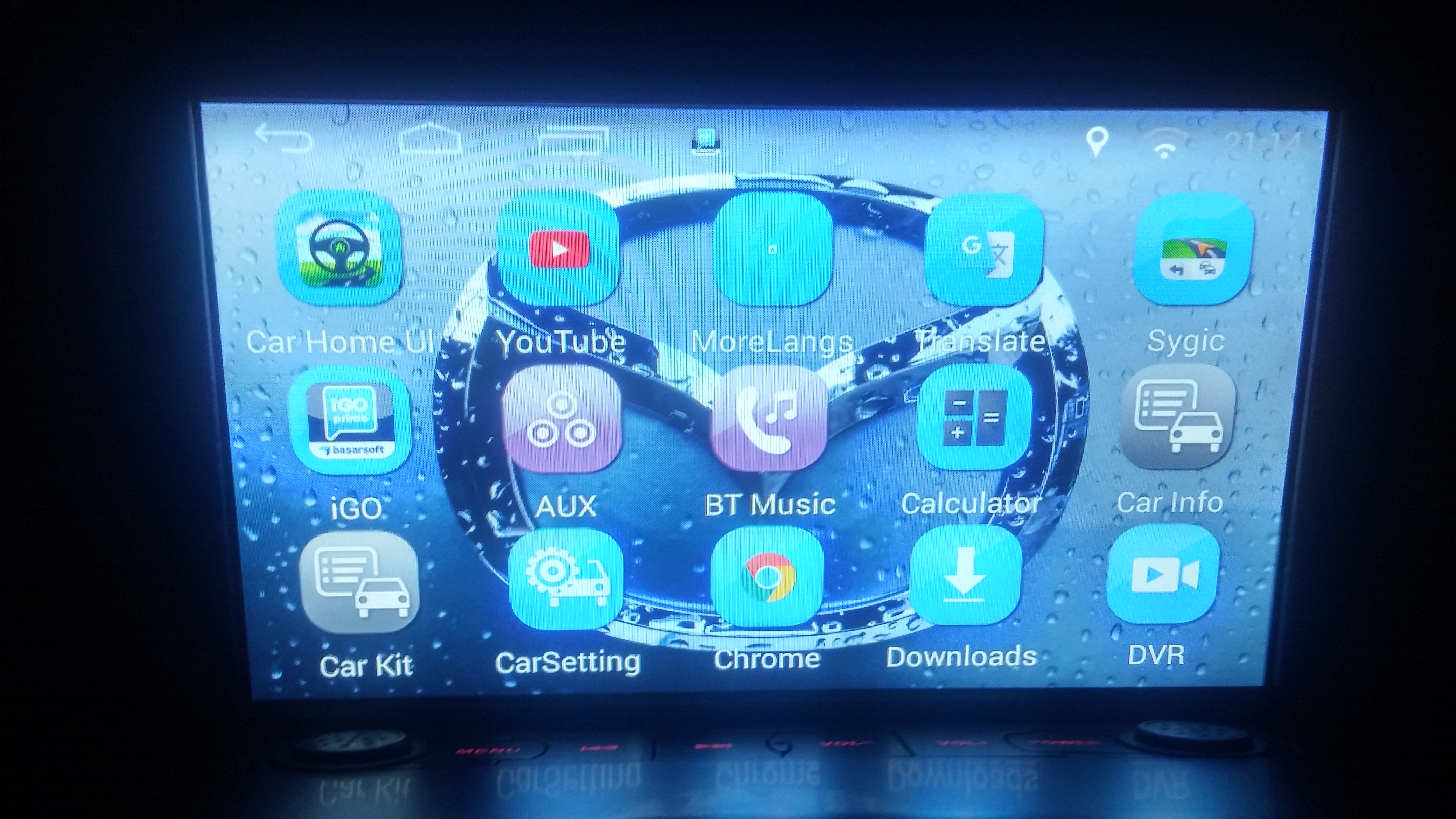

Nawigacja oparta jest o sytem android 4.4 dzięki czemu mamy dostęp do sklepu PLAY.

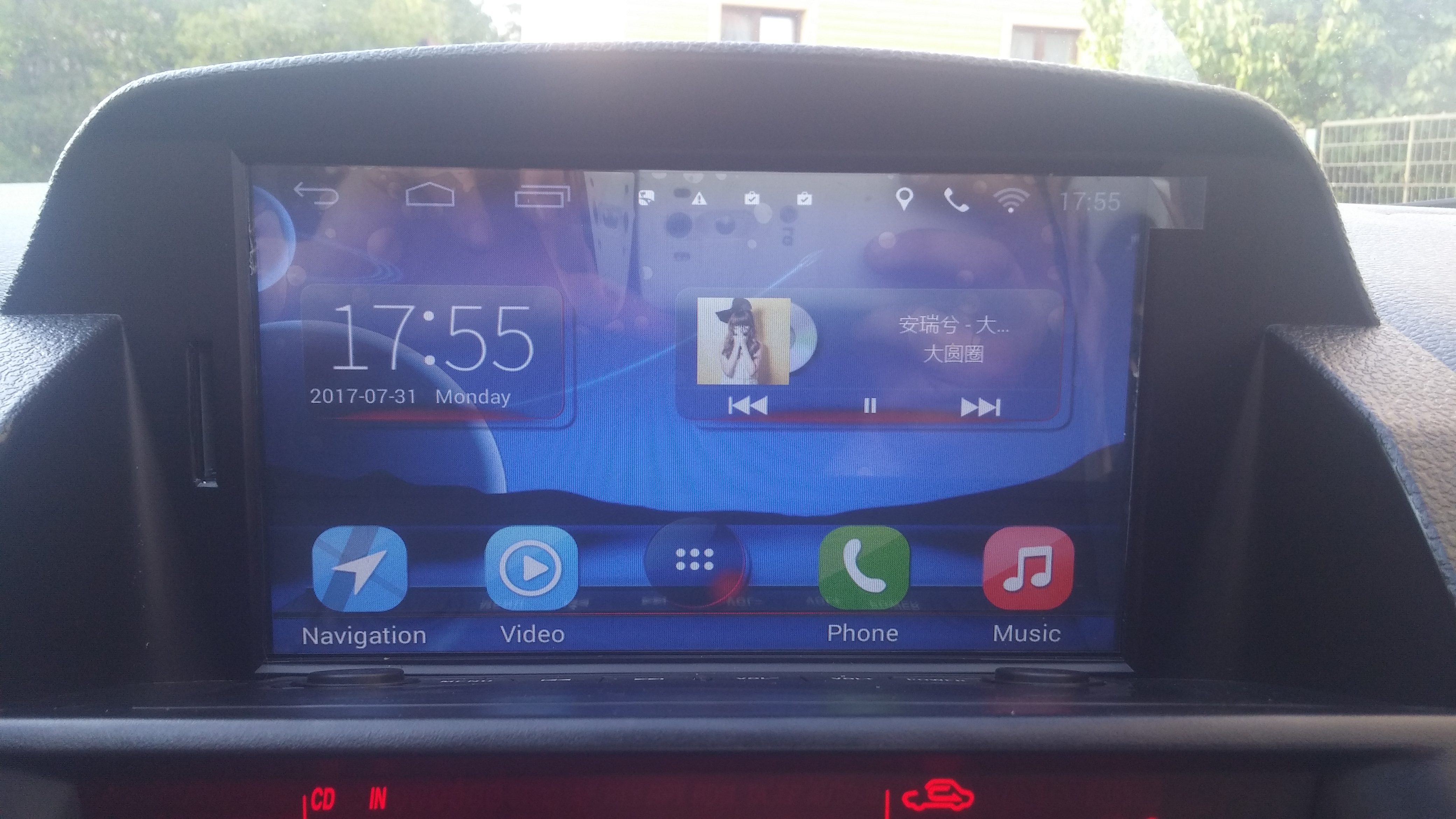

3. Montaż nie stanowił żadnego problemu . Wpinamy się między radio a oryginalną wiązkę . Podpinamy antenę gps , wyjście aux , mikrofon oraz jeżeli ktoś posiada kamerę cofania.
Urządzenie posiada dwa złącza video + dwa wejścia usb do których możemy podłączyć różne peryferia w tym rejestrator trasy . Urządzenie obsługuje OTG.

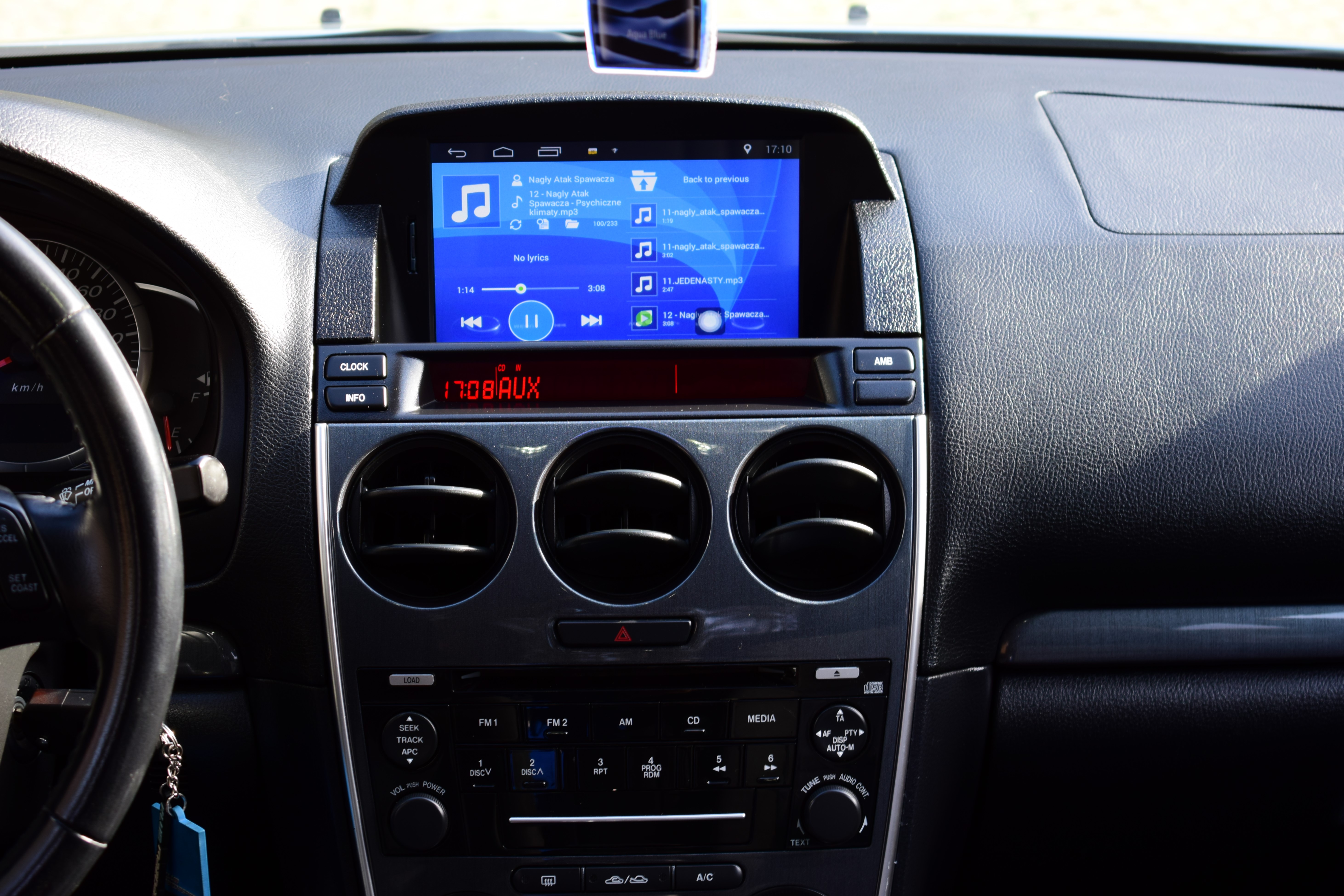

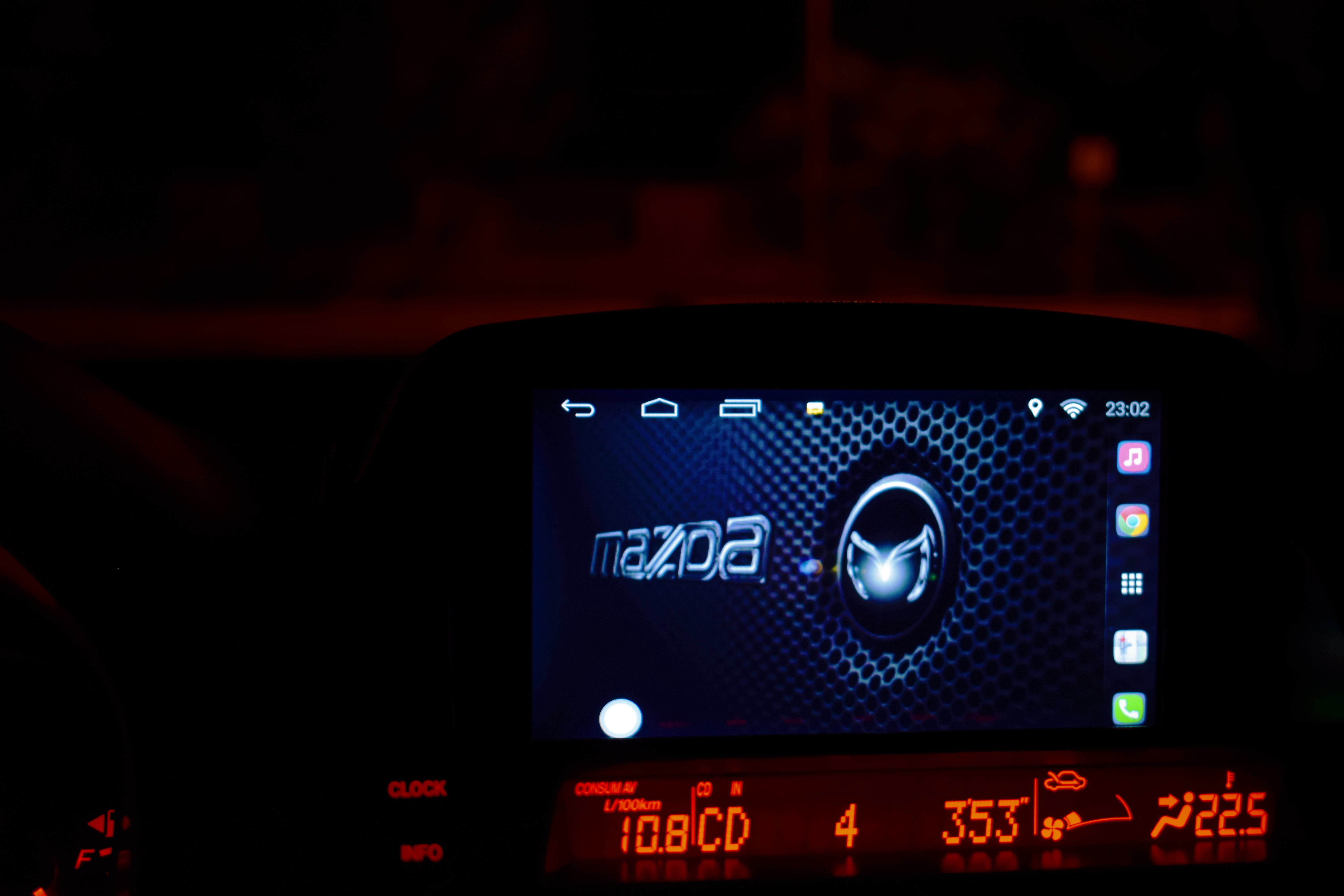

4. Całość prezentuje się następująco :

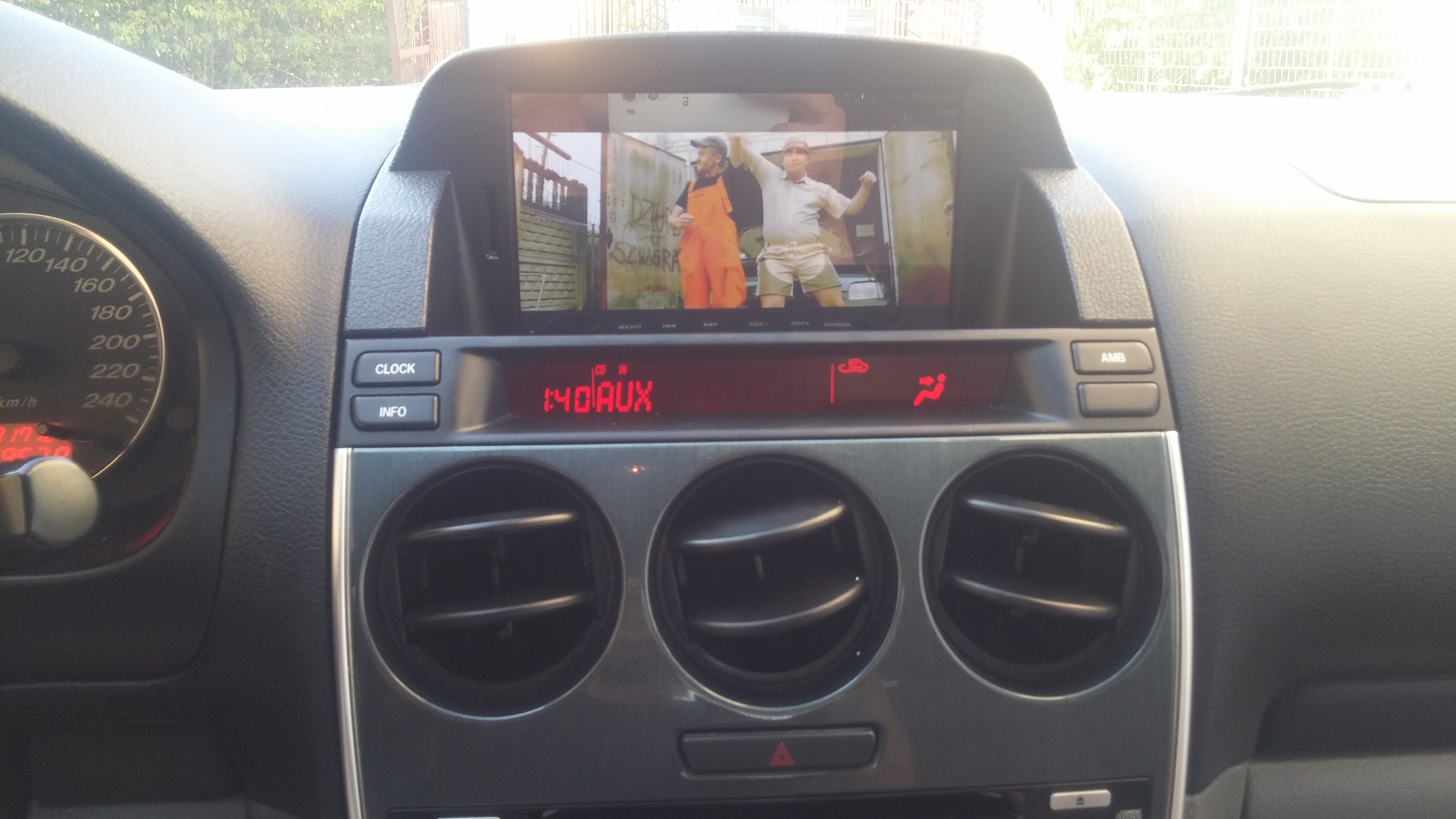

5. Podłączona kamera cofania . Czas przełączenia ok 2 sekund.

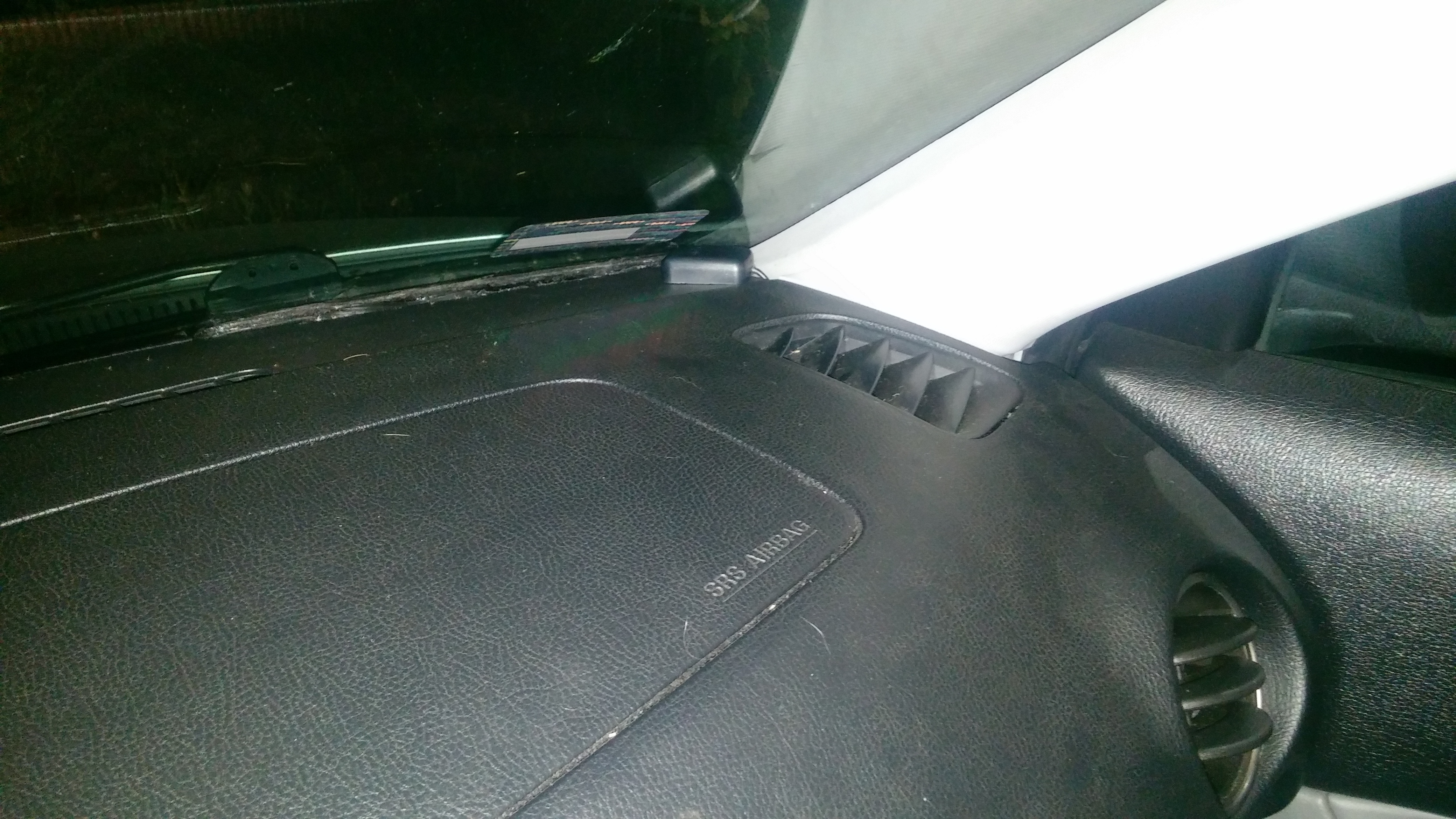

7, Antena GPS zamontowana na podszybiu .

Postprzez airbob » 7 sie 2017, 23:00
Całkiem przyzwoicie to wygląda. Jak ze spasowaniem z deską ? Trochę jak by wystawało ?

Tą antenę GPS to docelowo chyba inaczej zamontowałeś niż na zdjęciu ?

Postprzez dexter1515 » 8 sie 2017, 20:54
*Wg mnie spasowanie jest b.dobre . Oryginalny schowek tak nie pasował dobrze .

*Docelowe zamontowanie anteny:

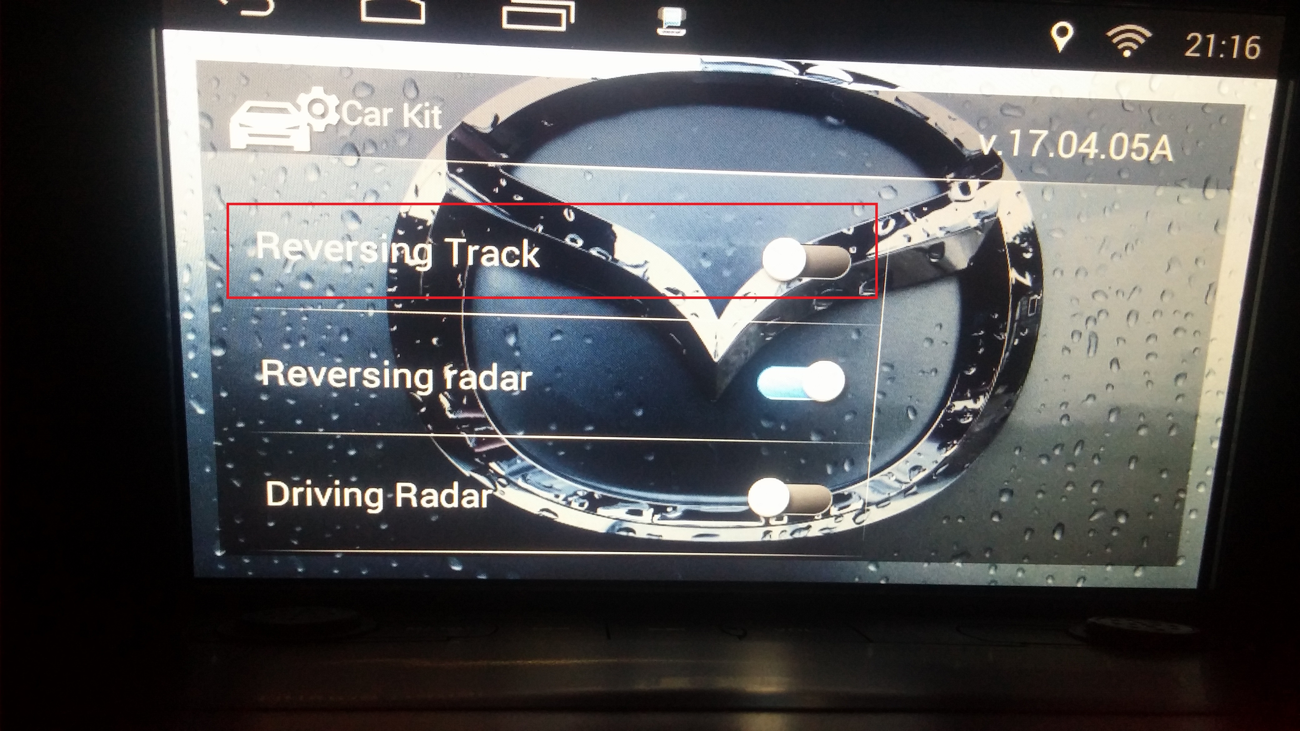

– do urządzenia można podpiąć czujniki parkowania . Gdy w opcjach wybierzemy :
Przy cofaniu pojawi nam się :
Z ustawień wynika że można też podpiąć przednie czujniki.

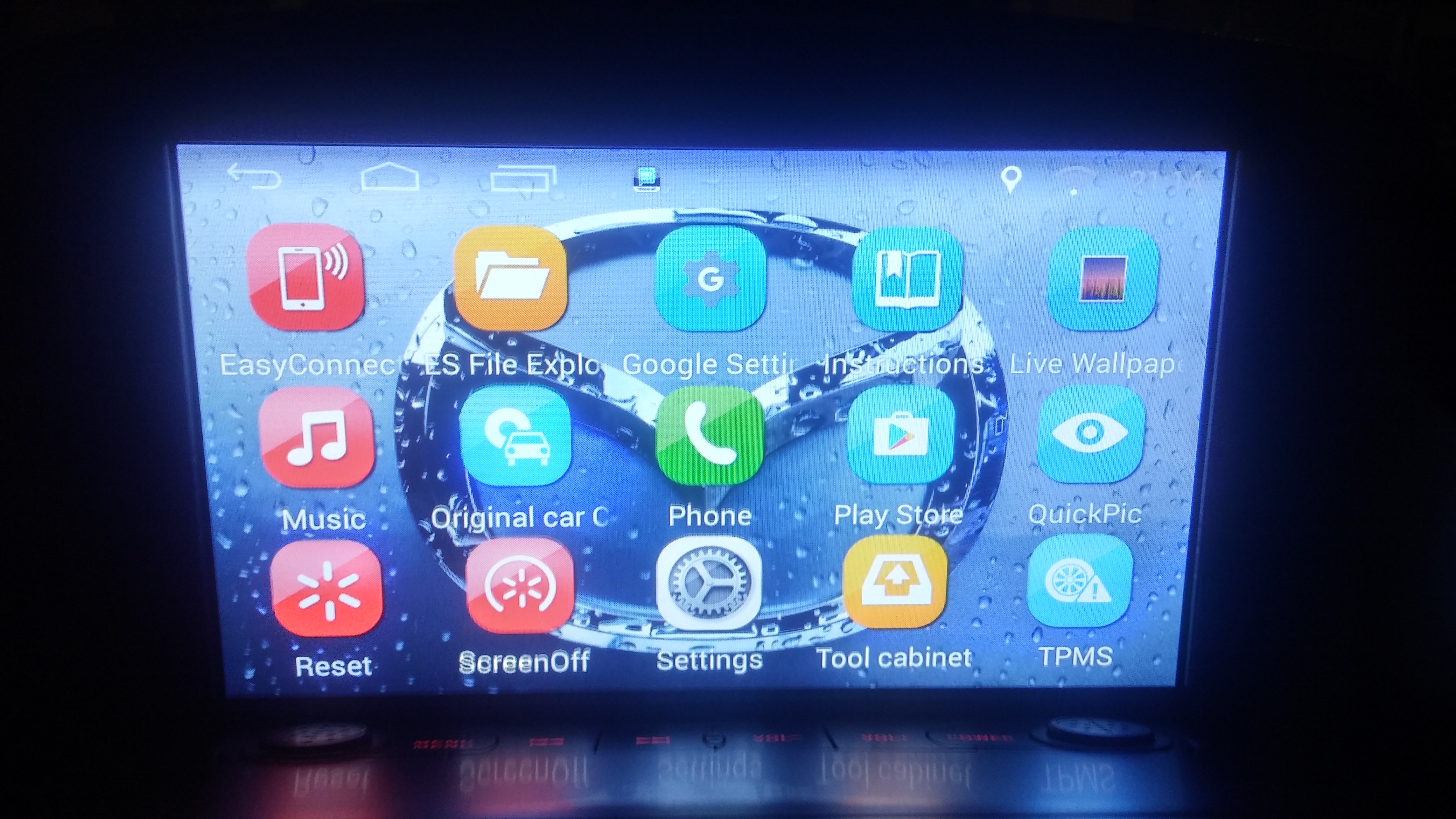

Zdjęcia menu:

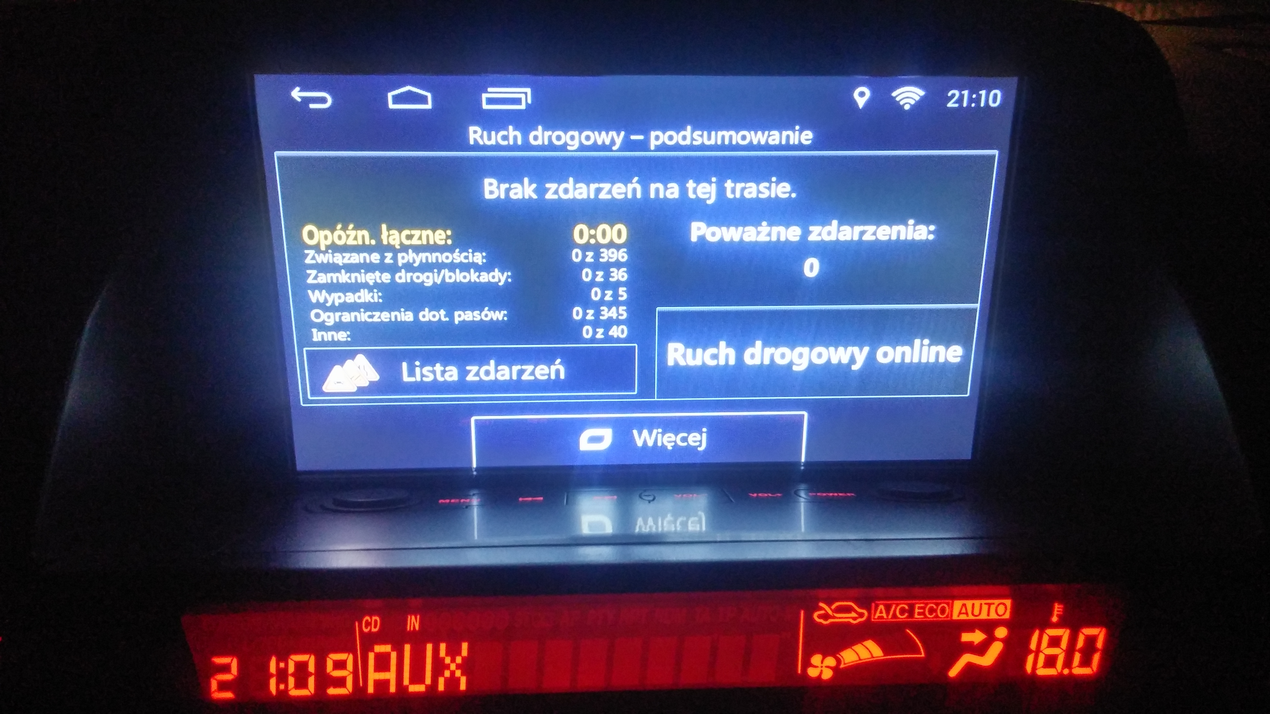

Nawigacja ma ciekawą opcję gdy mamy podłączenie z internetem. T.z opcję omijania zdarzeń na drodze.
Dzisiaj się o tym przekonałem gdy przez remont chodnika prowadziła mnie objazdem
