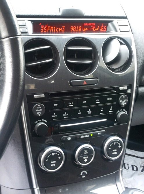

Witam!
Mam szybkie pytanko czy panel środkowy (radio z pokrętłami od klimy) z mazdy 6 po FL można bez problemu przełożyć do mazdy przed FL? Chcę odświeżyć środek dlatego pytam czy bez przerabiania mi się to uda.

Witojcie
A czy ktos mi powie czy mozna jakos zmodyfikowac te radio i czy jakos da sie podlaczyc od tylu jakis czytnik np. ( pendrive itp) albo czy jest tam wejscie AUX IN
A jakie sa opcje przycisku Media w tym ze radiu
Z gory bede wdzieczy za info:–)
